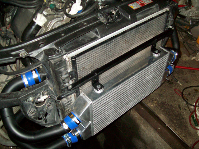

          Coolerin asennuksesta:
          Tästä lähdettiin:
          Ahtoputkien alumiini-look ei oikein ollut sitä, mitä hain, joten FMIC-setin saavuttua kävin hakemassa paikallisesta maaliliikkeestä alumiininpohjustusainetta ja suihkaisin ahtoputket pinnan karhentamisen jälkeen ensin sillä, tämän jälkeen pohjamaalilla ja lopuksi mattamustalla, kulutusta ja lämpöä kestävällä maalilla. Lopputuloksesta tuli ihan siisti, mutta epäilen että pinta ei pohjustuksesta huolimatta ole kovin kestävä. Mikäli ensi kesänä putkia joutuu pintakäsittelemään uudelleen, niin tähtäimessä on anodisointi.
          Putkien maalaamisen jälkeen seuraava vaihe oli irrottaa puskurissa kiinni oleva törmäyspalkki. FMIC käyttää korkeussuunnassa kaiken mahdollisen tilan (vertaa kokoa) joten törmäyspalkkia joutuu leikkaamaan alapuolelta. Kenno tulee myös asentaa niin, että se tulee aivan kiinni palkin yläreunaan, muuten se ei tule mahtumaan puskurin sisäpuolelle, eivätkä (mahdolliset) mukana tulevat putket istu kunnolla.
          Palkin leikkaamisen jälkeen kannattaa asentaa pelkkä palkki paikalleen autoon ja sen avulla mallata korkeus, johon kenno tulee. Samalla pystyy havainnoimaan, tarvitseeko palkkia vielä muokata jotenkin (todennäköisesti tarvitsee).
          Kennon kiinnityksessä kokeiltiin muutamakin erilainen vaihtoehto, mutta päädyttiin tähän. Vielä tukevampi tuosta tulisi, jos raudat hitsaisi kiinni.
          Putkien paikalleen laitto vaatii vähän kärsivällisyyttä, koska ne täytyy saada juuri oikeanlaiseen asentoon. Mahdollisia setin mukana tulevia klemmareita ei kannata käyttää. Kannattaa ottaa myös huomioon, että esim. Jyväskylän kokoisesta paikasta ei saa oikeaa määrää oikean kokoisia klemmareita. Itsellänikin on tällä hetkellä – väliaikaisesti – sekalainen kokoelma erinäköisiä kiinnittimiä noissa putkissa.
          Jos haluaa pitää lampunpesurit toiminnassa, ainakin niiden letkut täytyy vetää toista kautta. Itse jätin toistaiseksi pesurit laittamatta. Orggis-sumuvalot täytyy poistaa, mutta jonkinlaiset jälkiasennussumarit saattavat mahtua olemaan. Itselläni sumuvalot oli poistettu jo aiemmin enkä ole niitä kummemmin kaivannut, joten annan jatkossakin olla ilman.
          Alkuperäisten puskurin ritilöiden käyttäminen saattaa vaatia jonkin verran työtä. Itse aion korvata ritilät muoviverkolla, sillä originaaleihin ritilöihin jää sumuvalojen poistamisen myötä tyhjät paikat. Ritilöiden kehykset aion kuitenkin hyödyntää noissa jälkiasennusverkoissa, mikäli mitenkään on mahdollista.
          Joitain puskurin sisäpuolella olevia ulokkeita, kuten sumuvalojen kiinnityskohtaa joutuu muokkaamaan, jotta putket mahtuvat olemaan parhaalla mahdollisella tavalla. Itse kenno mahtuu melko lailla mainiosti. Omassa tapauksessa muokkauksia on todennäköisesti tehty turhankin paljon, mutta joku taitavampi ehkä osaisi suoriltaan katsoa, mitä kannattaa tehdä ja mitä ei.
            Tosi siististi asennettu. Hyvin näyttää olevan piilossa. :)

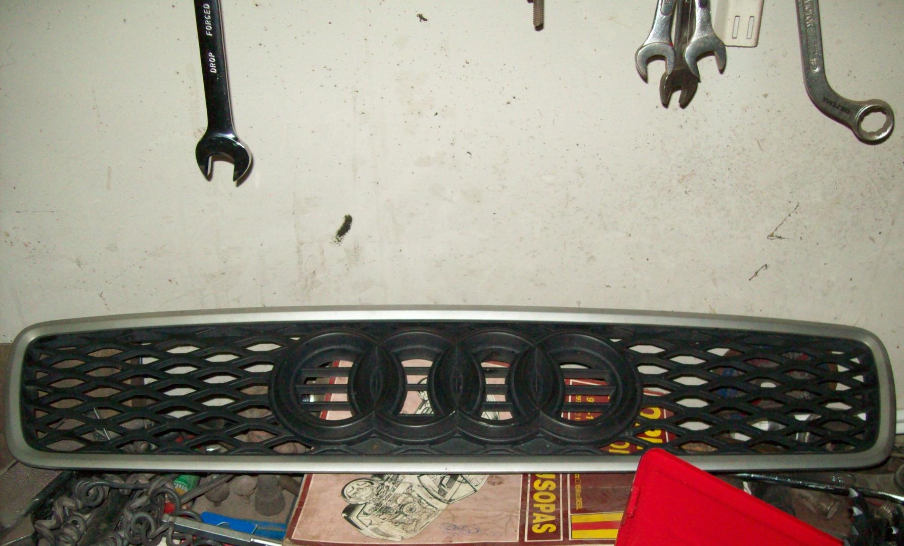

                    Edit: Epäoleellisuudet meinasivat unohtua, teippaanko maskista reunatkin mustaksi vai jätänkö tuollaiseksi?

                      Itse teippaisin kokonaan, mutta kokemus on osoittanut, että naisten kanssa ei kannata väitellä näistä tyyliseikoista.. =)
                          Kyllä mullakin on ollut tarkoituksena vetää tuo maski kokomustaksi, mutta juolahti nyt mieleen tuo toinenkin vaihtoehto. Tyyliasioista harvemmin tulee kenenkään kanssa väiteltyä, minun mielipiteeni ei aina ole se ainoa ja oikea. Hyvin usein toki:)
                            Itse teippaisin reunat ja jättäisin rinkulat kromiseksi tai sitten matta-alumiiniksi. Tulee jotenkin halvan näköinen autosta, jos ei näy merkkiä.
                              Unohtui mainita, että joku maskin edellisistä omistajista on vaihtanut tuohon nuo mustat rinkulat, niiden väriä en tähän hätään pysty muuttamaan.
                                No missäs tuo ekan kuvan maski on, jossa on kirkkaat rinkulat, jos siis tahtoo jättää ne kirkkaiksi?
                                  Kokomusta maski sopii mustaan kun nenä päähän. (IMO)

                                    Ja mitä tuohon maskiin tulee, niin tee ihan sellanen mikä Omaan silmään miellyttää.. ;)
