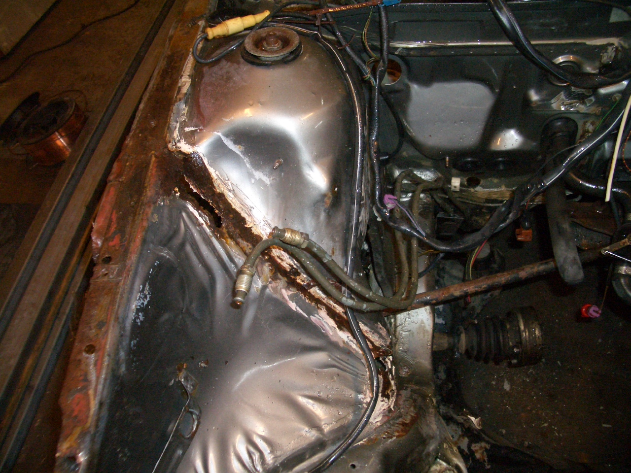

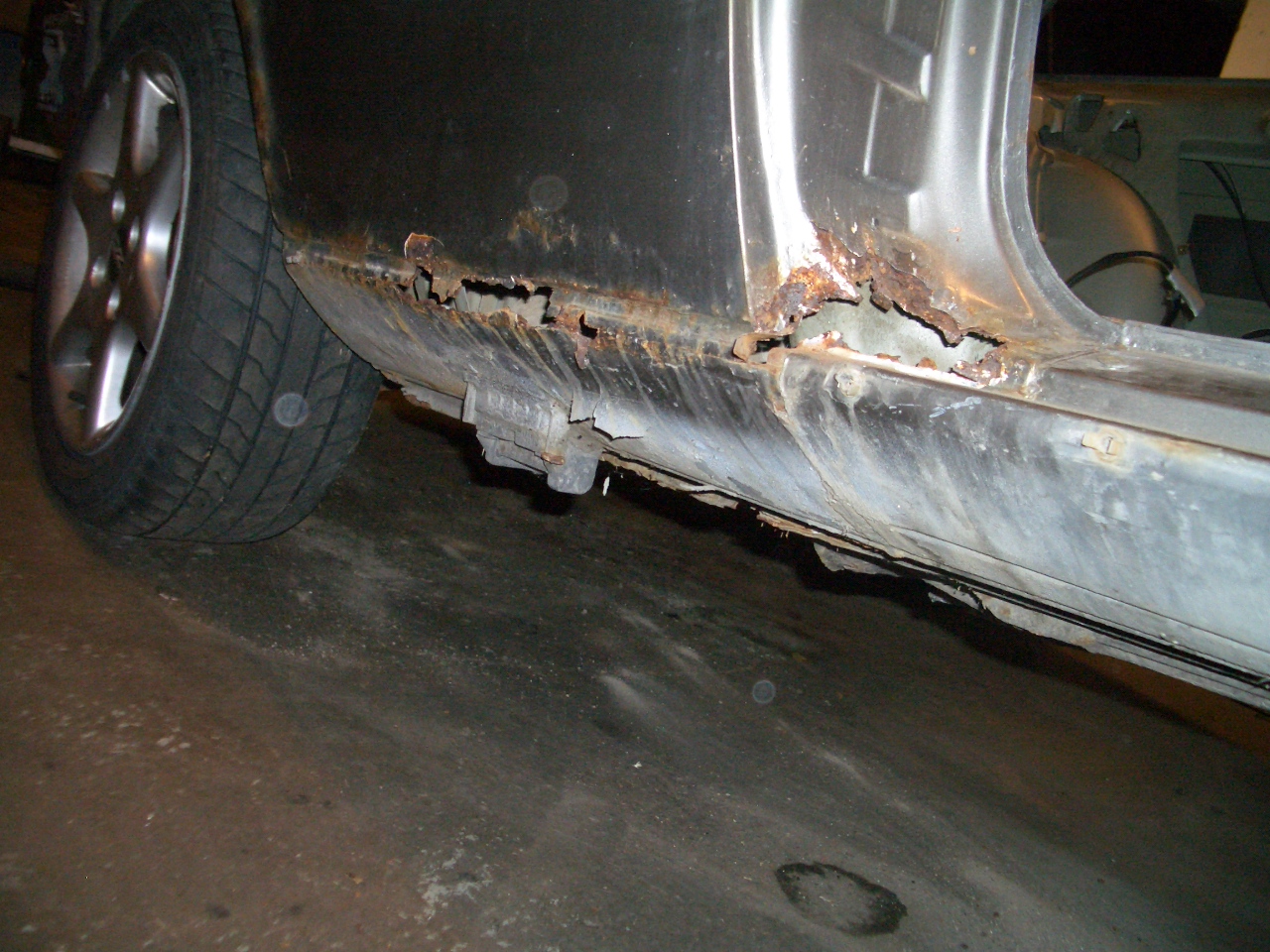

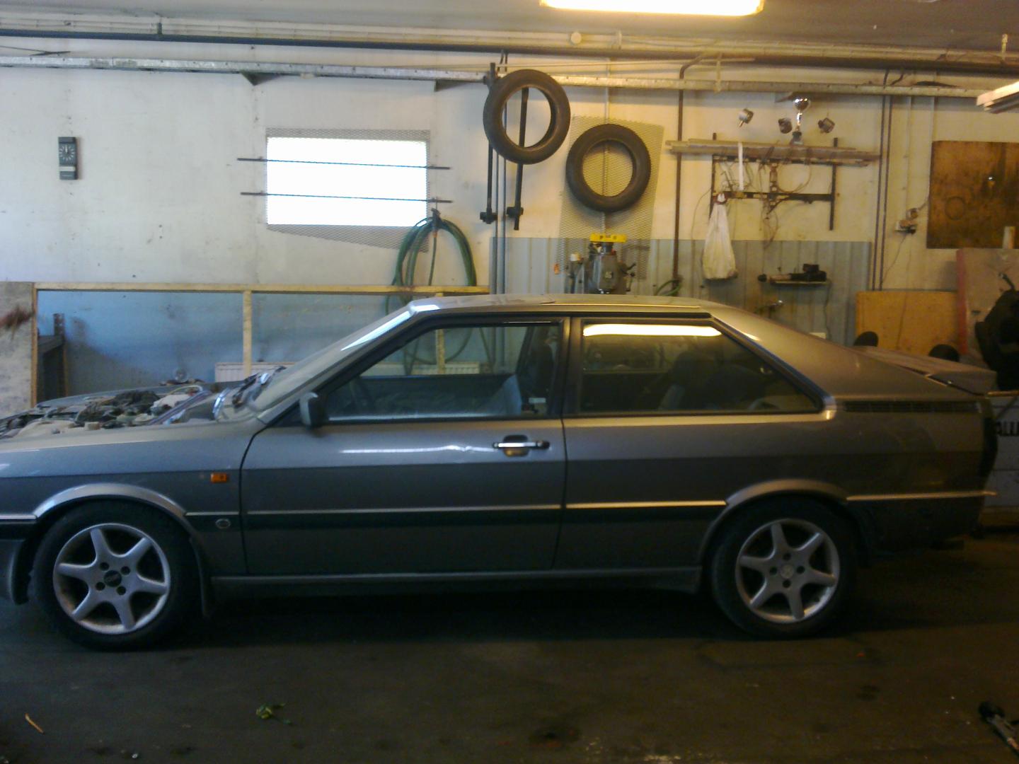

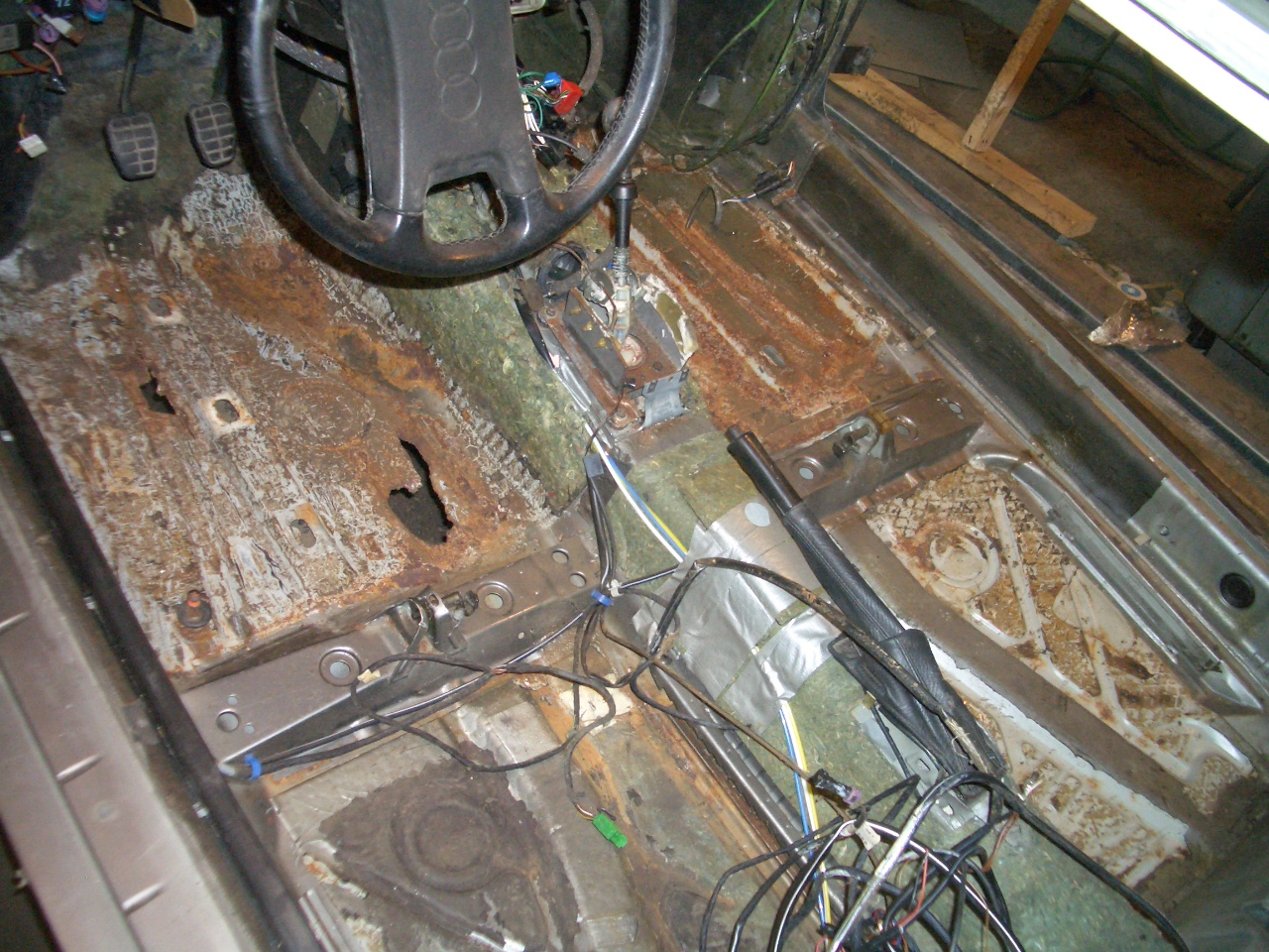

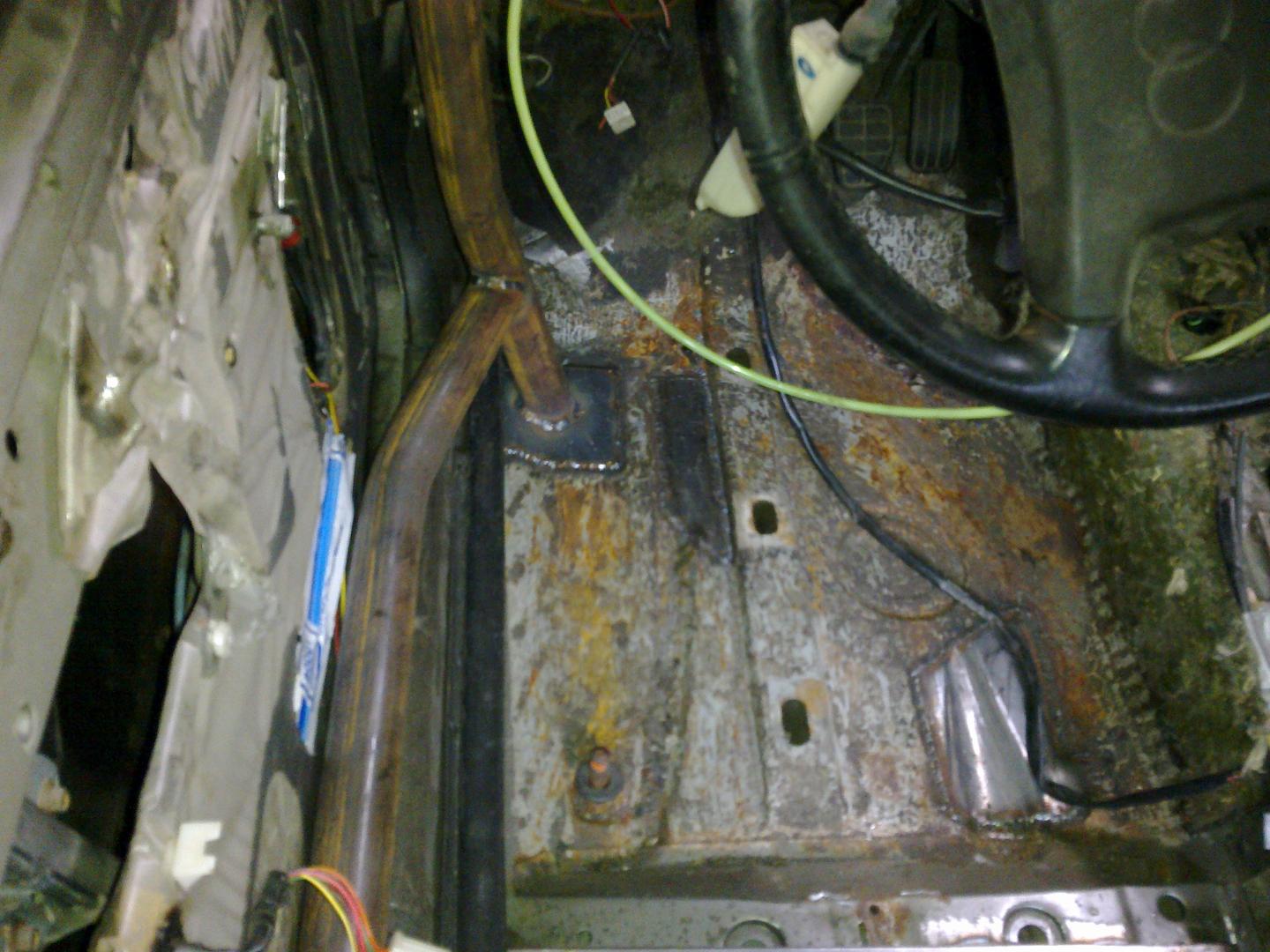

    Tällainen coupe quattro typ85 vm -88 löytyi täältä pohjanmaan pellolta. Auto oli kauan aikaa myynnissä eikä halukkaita ottajia ollut joten se päätyi minulle. Auto on tuotu ruottista 6v sitten. Auto seisoi koko kesän heinikossa kunnes muutama viikko sitten se purettiin täysin ja pestiin höyry pesurilla. Auto on tosi hyvässä hapessa lukuun ottamatta muutamaa kohtaa. Kuskin lattiassa pari pientä reikää. Oikea takakylki korjattu aikoinaan ja ruostunut puhki hitsauskohdasta. Oikea etunurkka kans vaihdettu joskus ja on ruostunut puhki hitsaussaumoista. Mutta muuten ei ollut minkäänlaista ruosteen alkua lokareitten alla tai pohjassa. Auton mittarissa 200tkm.

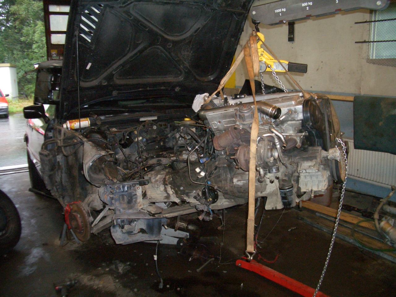

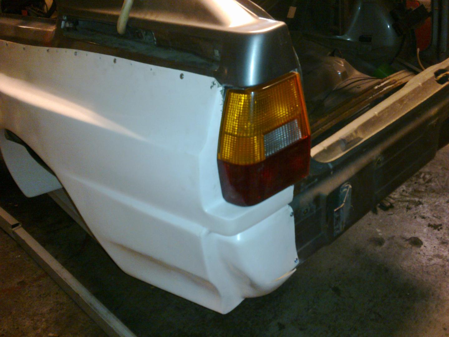

    Suunnitelmissa on tekniikan vaihto 20vt.n Sopiva elinten luovuttaja löytyi jo ja purettiin viime viikolla. Sporttisemmat lasikuitu levikkeet on myös suunnitteilla jotta saadaan se leveys oikeaksi. Kaarista ym asioista en ole vielä varma, aika näyttää.

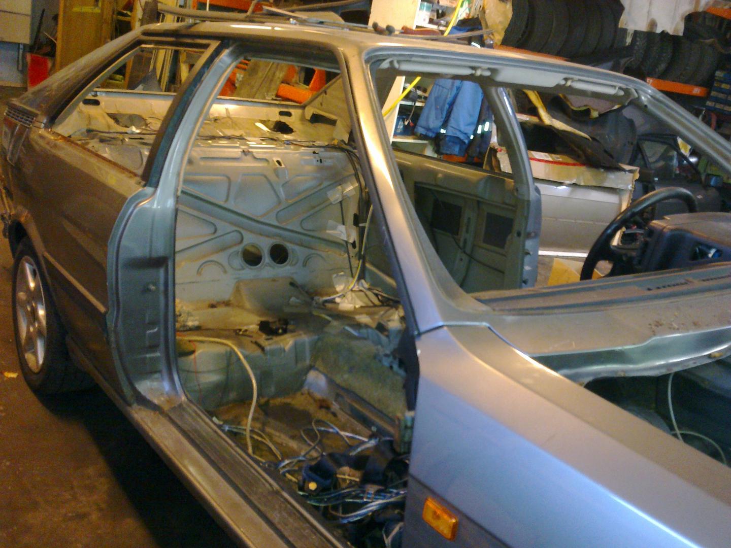

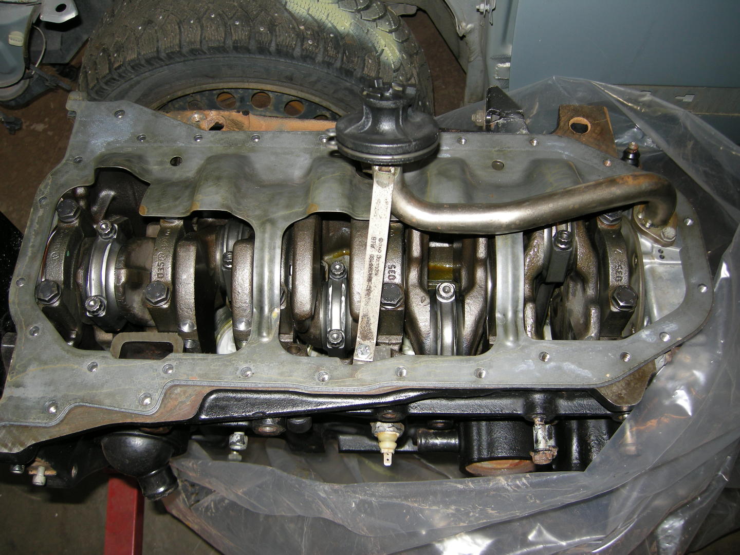

        Pientä päivitystä tähän. Kaikki pultit on irroitettu laatikosta joten laatikko ja kone ei ole enää yhtä pakettia. Konetta on myös purettu jonkin verran.
        Korityöt on hyvällä mallilla, osia on soviteltu ja ruostereikiä paikkailtu.

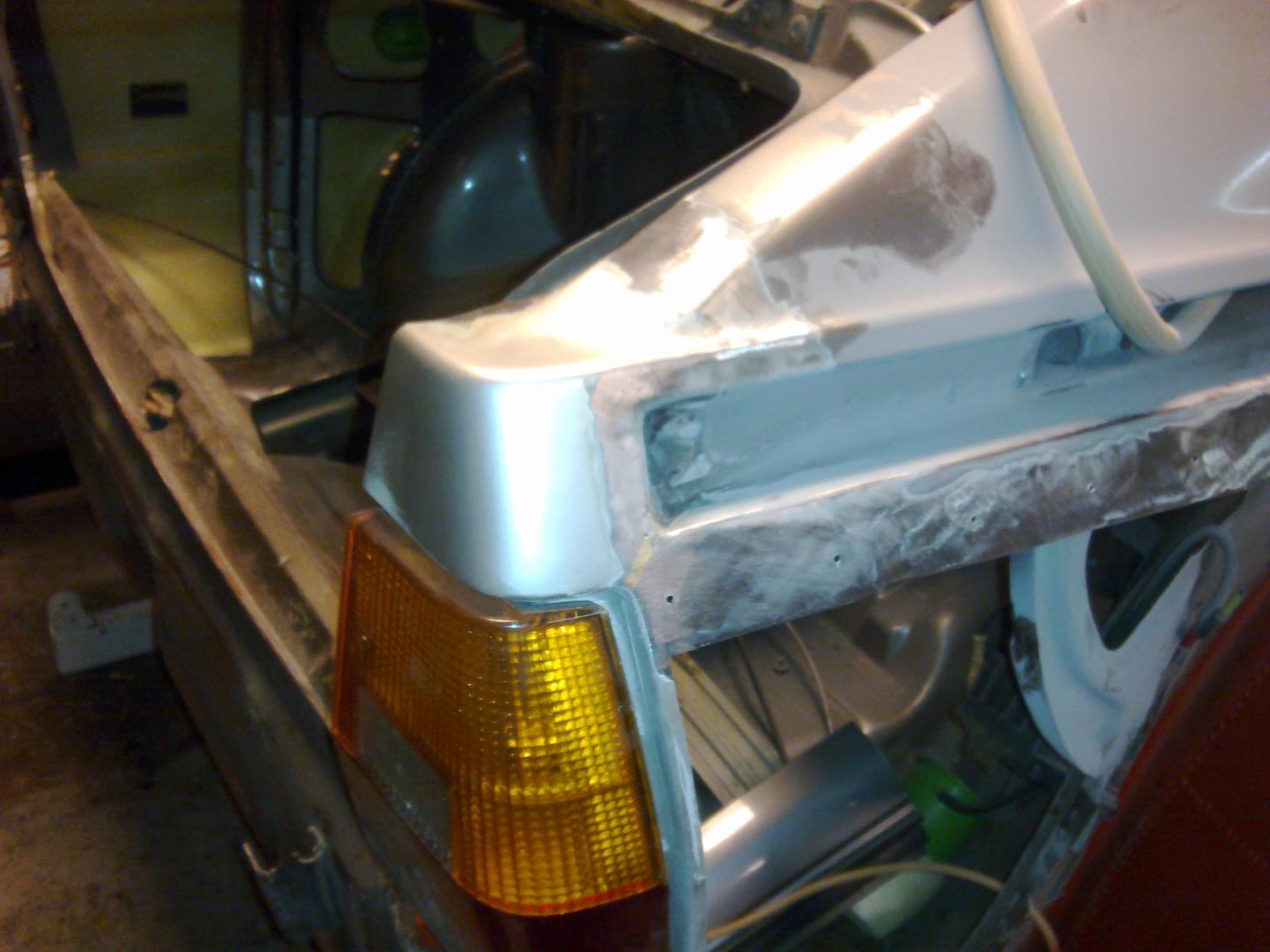

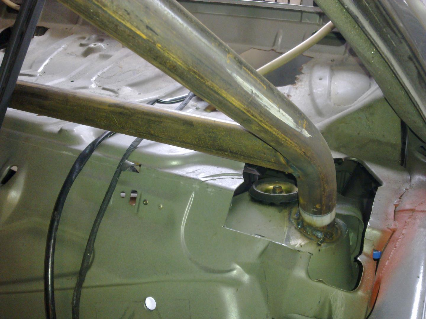

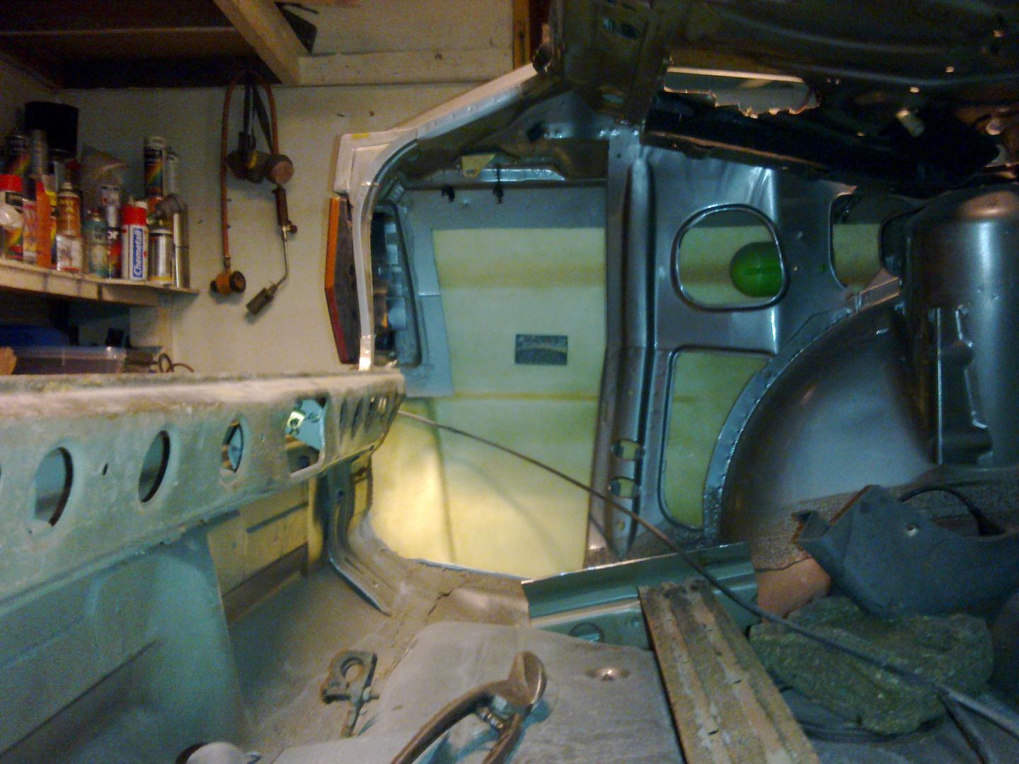

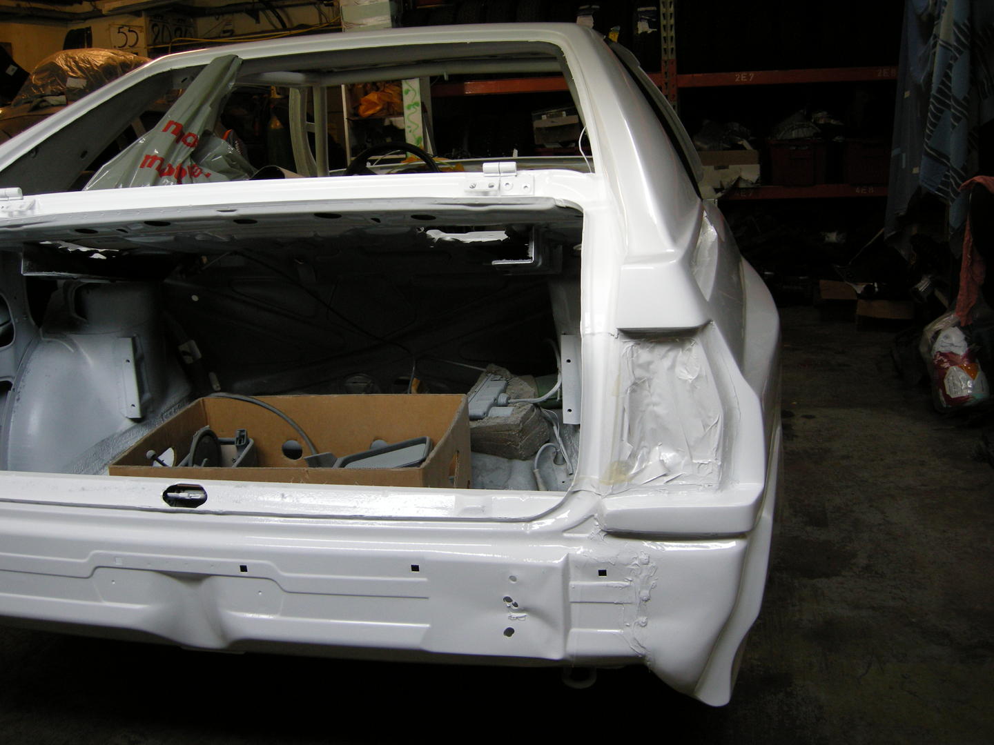

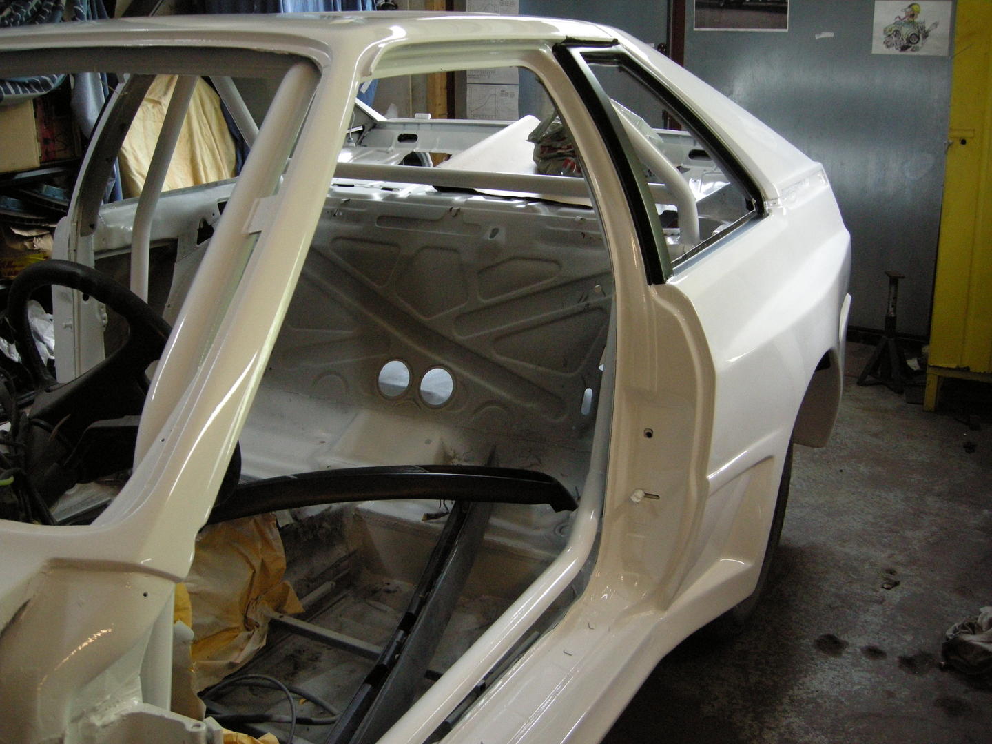

                  Nyt olis kaaret tehtynä ja pari ruostepaikkaa korjattu kuskin lattiasta. Toivon että takapenkkikin vielä mahtuu paikoilleen näillä kaarilla.

                      Pakko kysyä että mistä löysit nuo levikkeet? Itsellä olisi tarkoitus laittaa omaan coupeen samanlaiset tässä lähitulevaisuudessa jos vaan tuollasiset löytyisi..

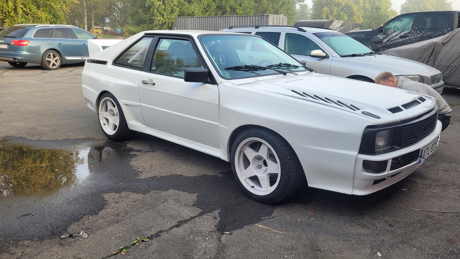

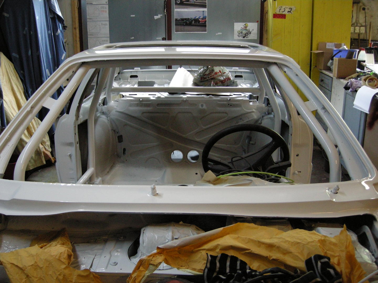

                        Noniin vähä päivitystä tähänkin rojektiin. Vihdoinkin auto tuli maalarilta. Ovet, luukut lokarit tulee myöhemmin ja enpähän niitä nyt heti kaipaakkaan kun onhan tuossa pikkasen vielä kasaamista.
                        Osia on kerätty, putsattu maalattu pitkin talvea ja nyt sais "vaan" pultata kaikki kiinni. Koneesta puuttuu vielä mutta onpahan sekin jo koneistamolla.

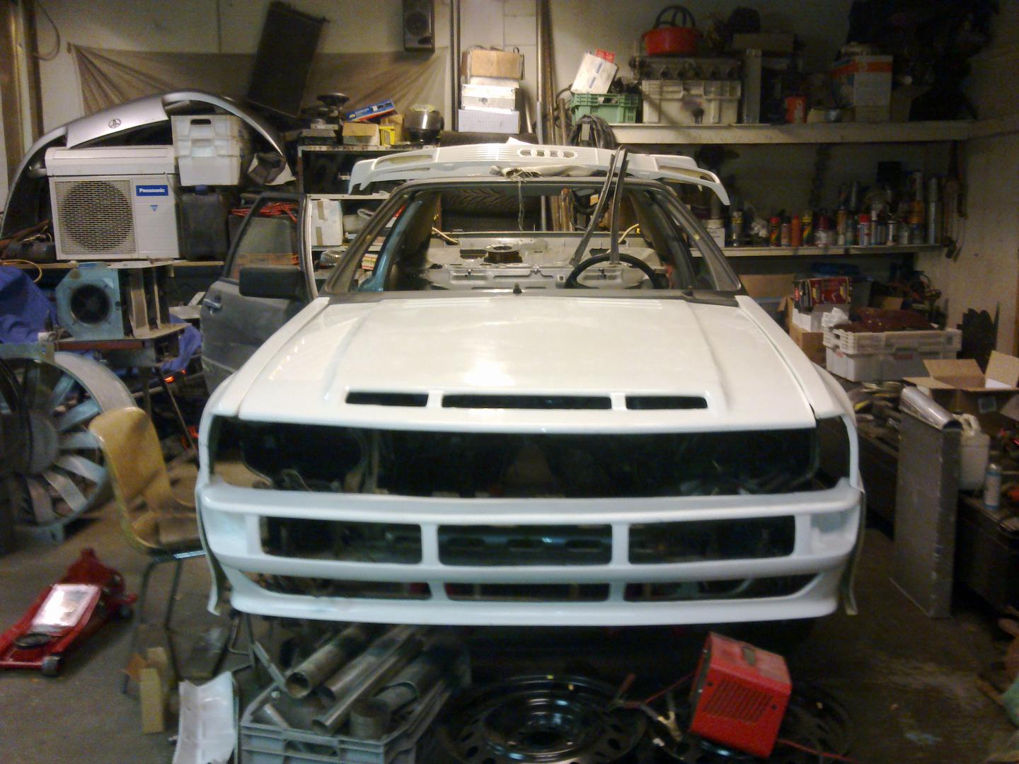

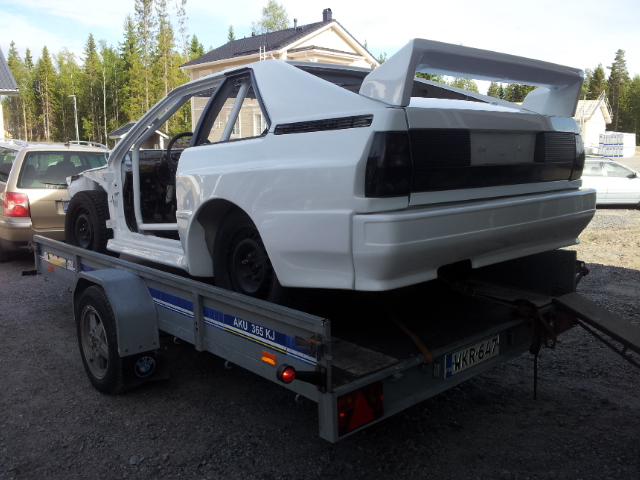

                          Hirveesti ei ole tähän projektiin ollut aikaa kun on pitänyt rakentaa talo ja talli. Jotain osia on sentään soviteltu. Eteen tuli hommattua nuo valetut alatuki varret ja peltiset etutuki varret siirsin taakse.
                            Teitkö tuon lyhentämällä vain alkuperäistä koria? Näyttäis olevan kuitenkin ihan coupen keula, eli loivempi tuulilasin kulma, kuin esikuvassa.
                              Koria on vain lyhennetty.

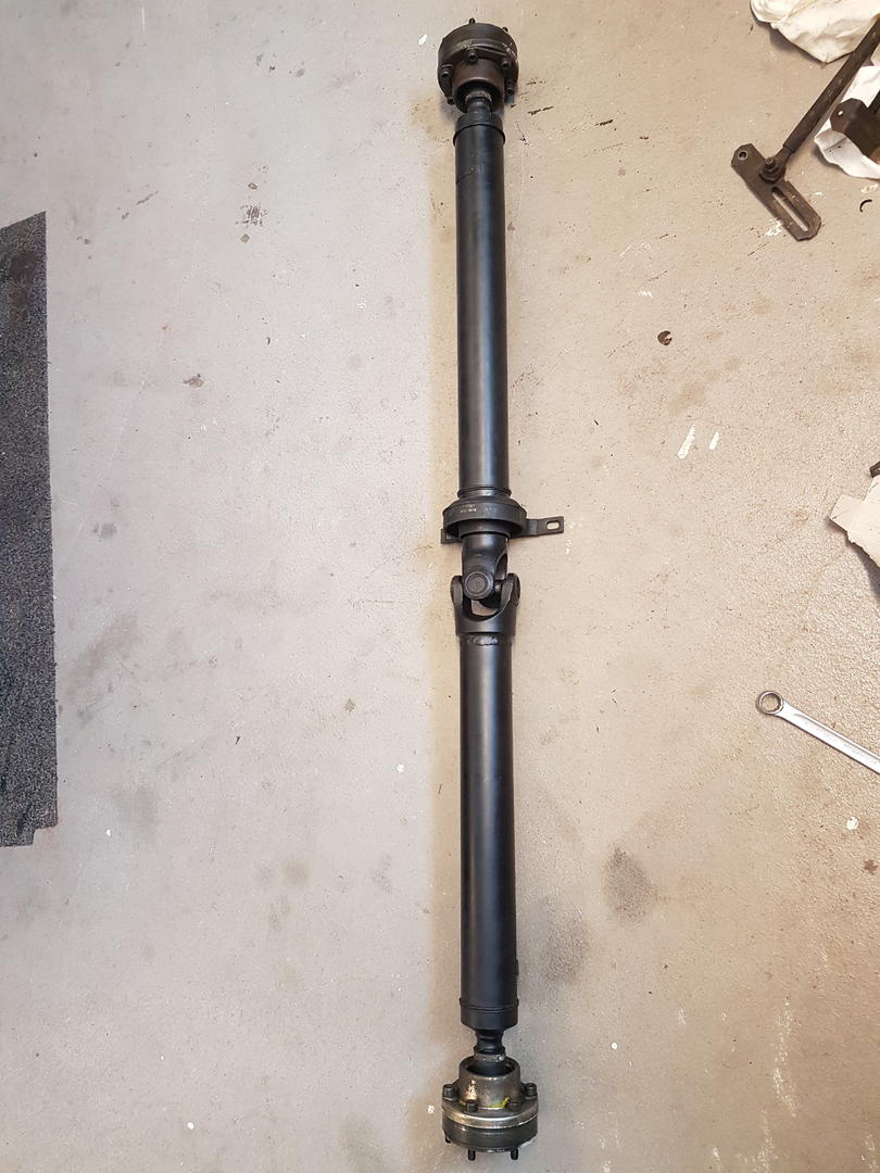

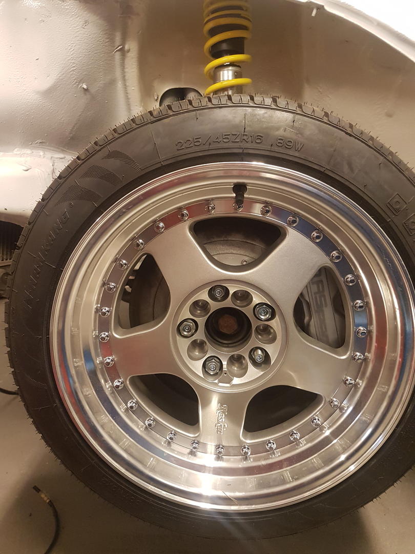

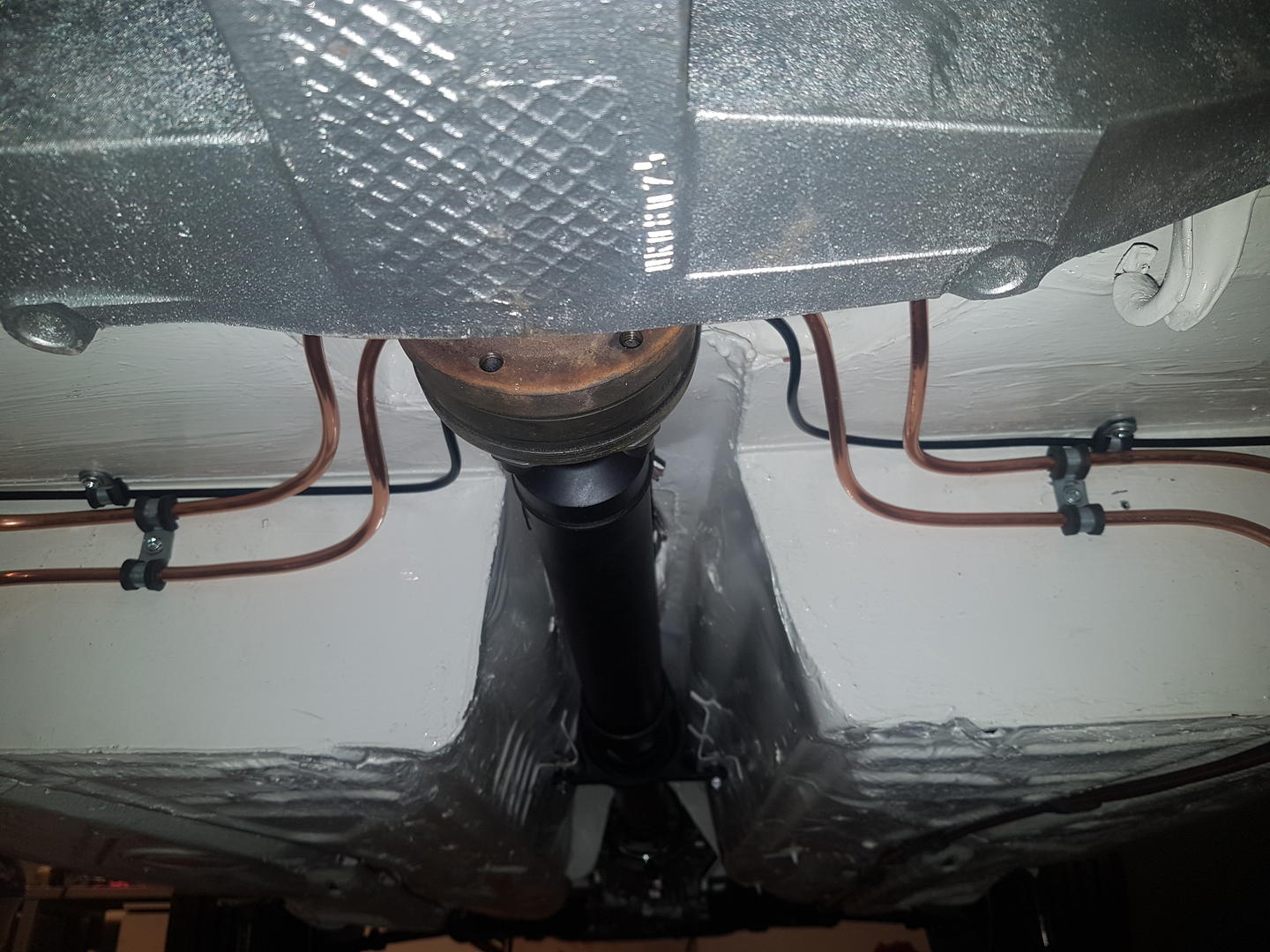

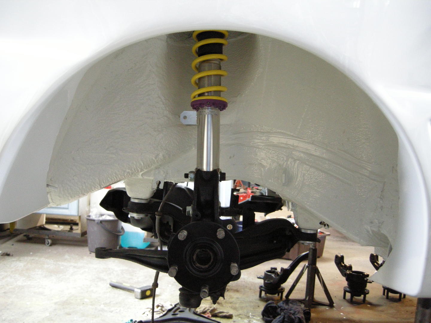

                                      Kardaani tuli tehtyä uudeella tukilaakerilla, bensalinjat vedettyä ja jarruiksi tullut joku valmis setti eteen joka sopii S2 tolppaan 16" alle. Satuloissa lukee QRsport ja on nelimäntäiset mutta luulen että ne on jotkut willwoodin tekeleet. Taakse S4 satulat ja coupe quattron etulevy.
                                      Alustana toimii KW3 ja powerflexit tai omatekoset puslat joka välis.

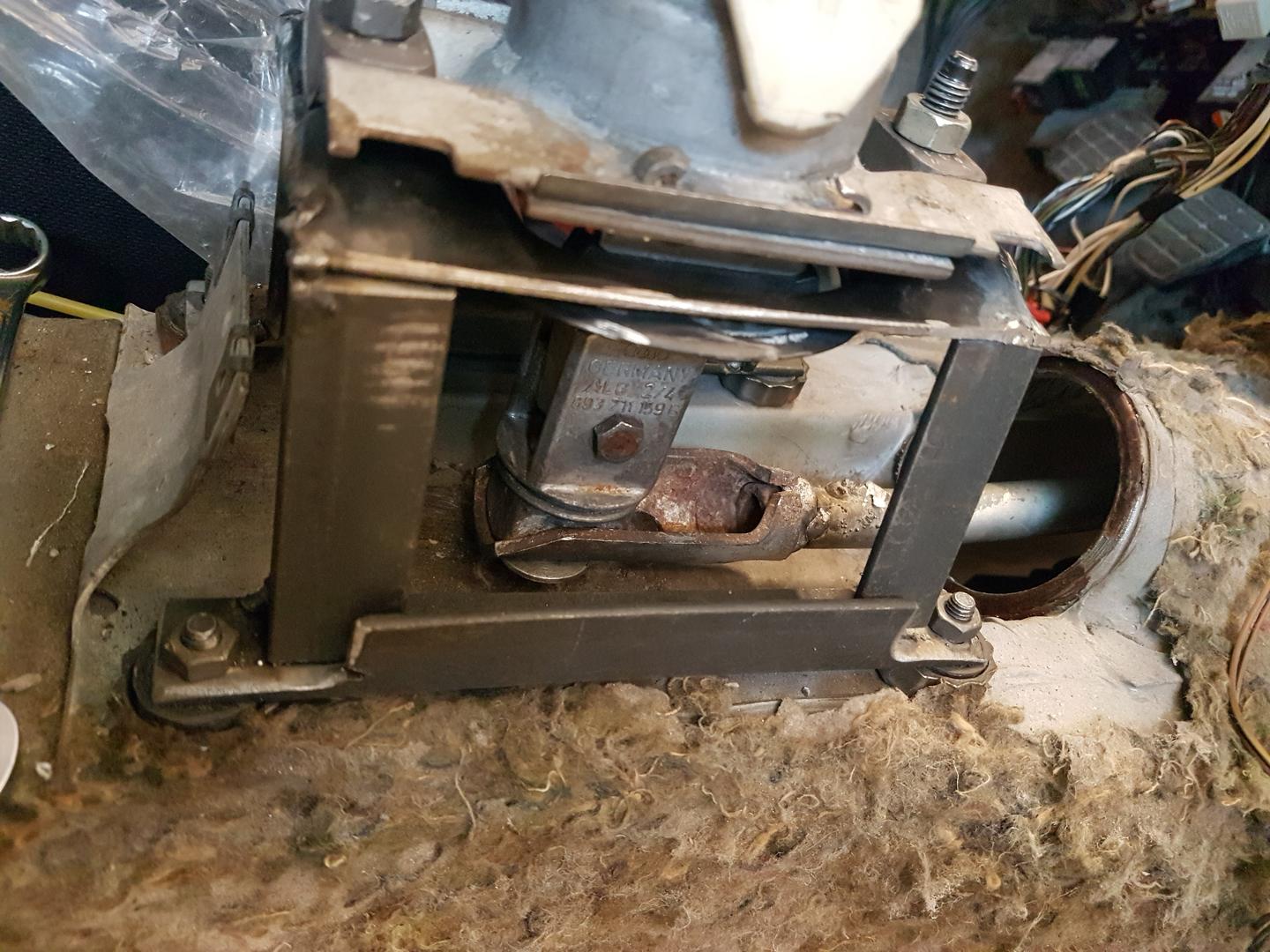

                                      Vaihteensiirtäjää sai hieman askarrella mutta kyllä siitä loppupeleissä ihan ok tuli. S2 osat ei vaan oikeen sopinut heittämällä pikkukoriin. Olishan tuosta varmaan siistimmänkin saanut mutta on tukeva ja jää piiloon kuiteskin.

                                          Jens, kun tilasit noi KW:t, niin piti vissiin lähettää vanhat tolpat tehtaalle? Puhalsitko/maalasit tolpat valmiiksi, vai tekikö ne tehtaalla sen sun puoleta. Nimimerkillä pitäis varmaan kans jossain vaiheessa alustaa kattella
                                            Ei tarvinnu lähettää mitää. Tilasin nämä jostain ebayn liikkeestä aikoinaan.
