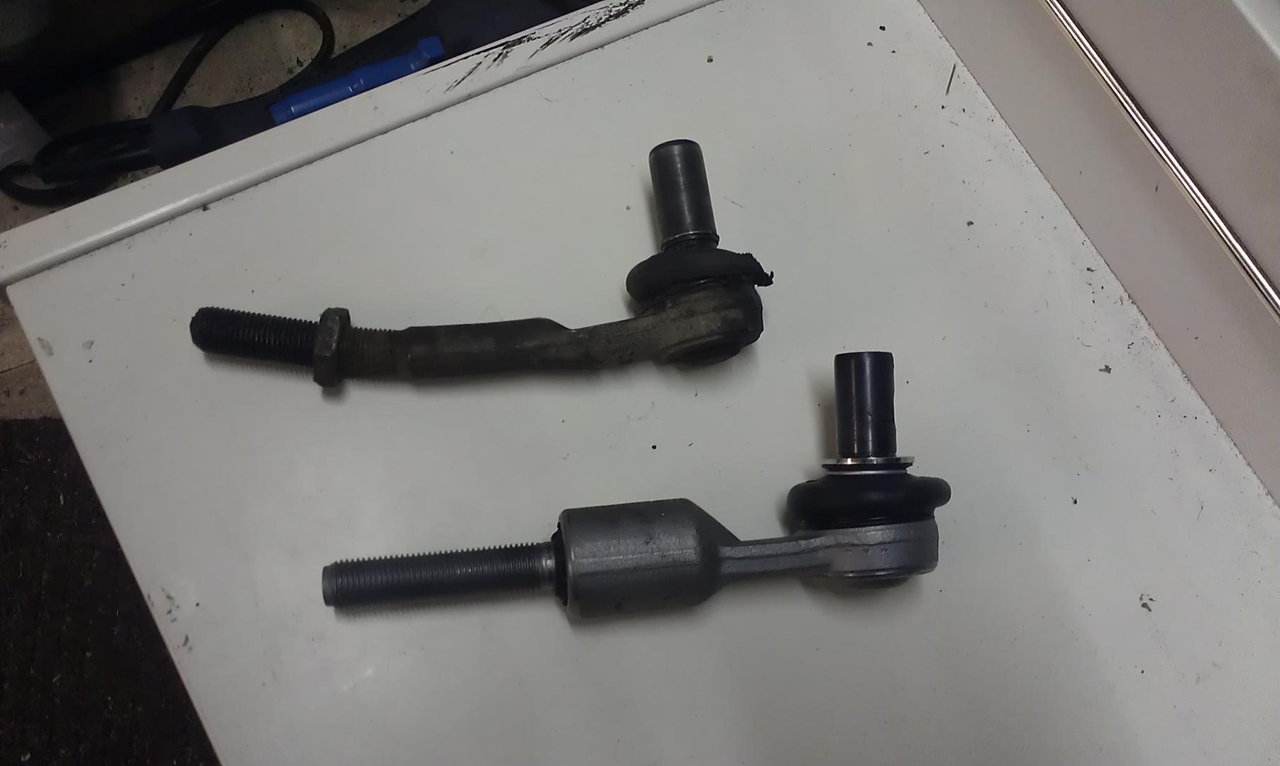

                    Spot teh difference. Mikä lie tuon vanhan nupin noin vääntänyt. Haritusta oli kuitenkin 23 milliä. Vaihdoin raidetangonpäät ja säädin 5mm aurauksen puolelle. Onkohan yhtään tonteilla?
                    Nyt on sitten suoraan ajaessa ratti niin vinossa että ohjauskulman anturi sytytti testilenkillä vikavalon. Pitää huomenna vielä tarkistaa nuo aurauskulmat ja jos kaikki on ok niin pitää vissiin kääntä rattia pooreillaan ja sopeuttaa se anturi.
                      Mystinen juttu. Olisiko edellinen omistaja pamauttanut kanttariin tms.?
                        Onko ratti molemmissa ääripäissä samalla kohdalla? Jos on niin säädä raidetangosta ratti suoraan älä pooreilla.
                          Mitäs tuo käytännössä tarkoittaa? Mittasin rullamitalla raidetangonpään lukitusmutterista nupin kiinteän osan juureen etäisyyden ja se on parin millin sisällä oikea vs vasen puoli. Eikös se silloin ole väkisin koko lailla tasan? Mietin että olisko tosiaan joskus jysäytetty ihan huolella ja sitten ranetettu ratti vaan suoraan.
                            Niin siis tyyliin vasemmalla ääripäässä vaikka klo 8 ja oikealla ääripäässä klo 4. Jos siirrät poorilla niin toinen ääripää voi olla klo 10 ja toinen klo 6 tai vastaavasti. Eli renkaat kääntyisi toiseen suuntaan enemmän.

                                    Ootko tarkistanut etupyörien suuntauksen takapyörien suhteen? Saa olla melko seppää, joka suuntaa pyörät rullamitalla..
                                      Autohan menee ensi kuun alussa nelipyöräsuuntaukseen. Ei tässä mitään muuta säädetä kuin auraus täksi väliajaksi kun oli tosiaan senttitolkulla pielessä.

                                              Eipä tuota raidepäätä ajamalla tuollaiseksi kyllä saa käytännössä oikein mitenkään. Arvaan että on joskus avattu erittäin huonon idean kanssa eli pidetty raidetankoa kanituksessa, että ulkopää lähtisi irti nilkasta. Siinä sitten on vääntynyt tuo ja varmaan itse tankokin.
                                              Oikea suuruusluokka aurauksen määrälle on millin sisään vanteen kehän kohilta mitattuna edestä vs takaa navan korkeudelta. 5mm on jo aika paljon.

                                                              Raidetangon nuppien vaihdon ja kulmien säädön jälkeen ajokäytös rauhottui kummasti eikä peräkään enää pompi töyssyissä sivuttain.
                                                              Nyt kuitenkin kireämpien palikoiden myötä paljastui seuraava vaiva. Ohjauksessa on suoraan ajaessa pieni tyhjä kohta. Kulmien säädöllä on tarkistettu että pyörät kääntyvät yhtenä pakettina kun ensin epäilin sisempiä raidetangonpäitä. Mitäs kautta siihen raidetangon kiristyspulttiin pääsee käsiksi ja onko se joku tavan kuusiopultti vai joku special günther kanta?
