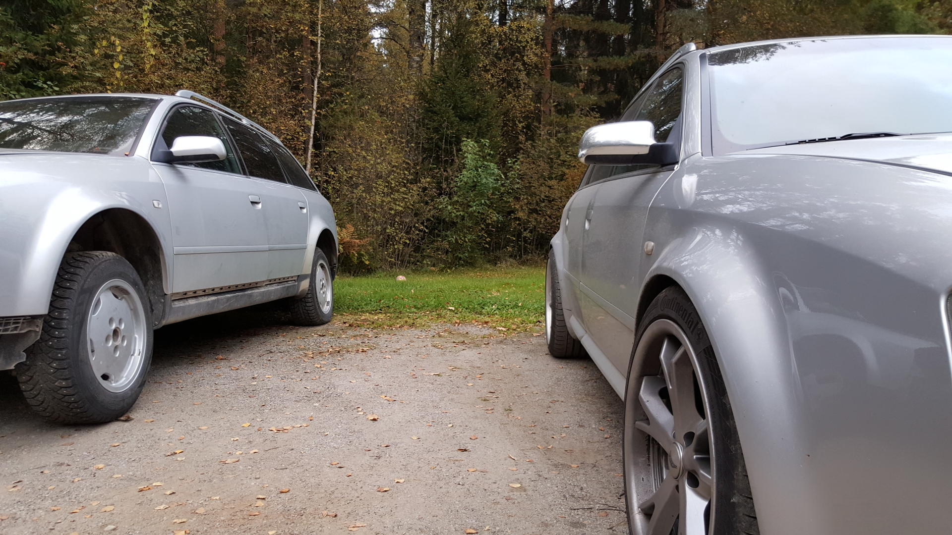

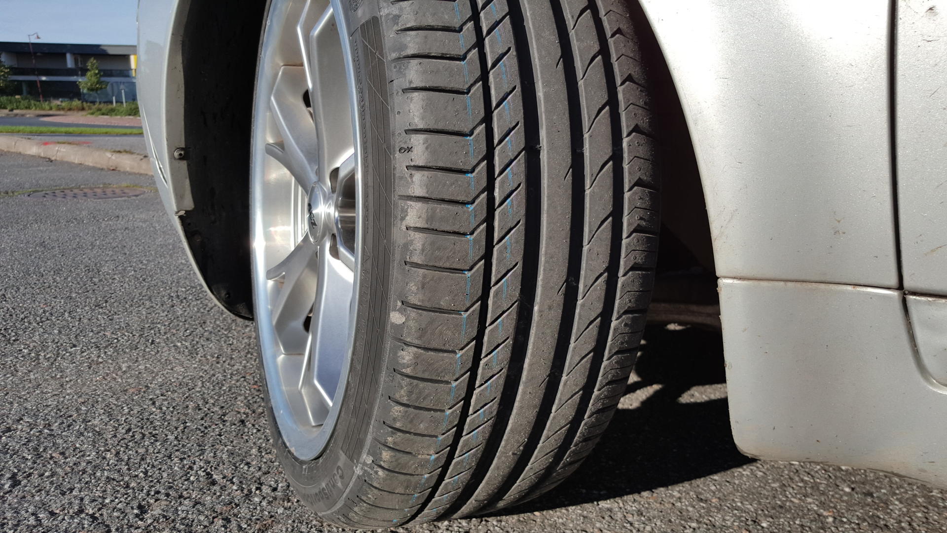

Pari kuukautta ehti tämäkin lepäämään vaan nyt alkoi webastokausi niin otetaas taas talvikaudeksi käyttöön. Seisoi tasan niillä sijoillaan johon heinäkuun alussa jätin, eilen illalla avaimesta kerrasta käyntiin. En muuta ihmettele mutta ei tarvinnut edes apuvirtaa antaa vaikka oli akkukaapelit olleet koko ajan kiinni. Tänään rikoin sit säästöpossun ja hain uuet tassut Pärnua ja loppusyksyn sadekelejä ajatellen.
