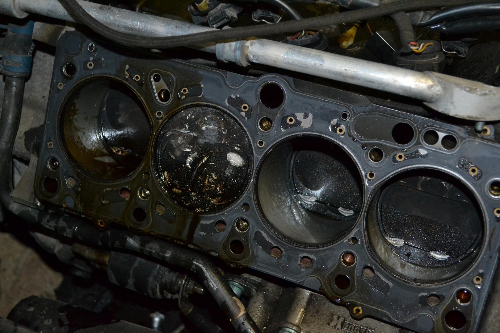

                  • Hommat jässähti pakosarjan irrotukseen. Eihän sitä mahdu mitenkään irrottamaan kone paikallaan. Ilmeisesti pakosarja pitää irrottaa alkuputkesta ja kansi on tarkoitus nostaa pakosarjan kanssa?
                    • Kyllä, etuputki irti sarjasta ja sarja kannen mukana ylös.
                      • Nyt olis kaikki apukuskin kannen ympäriltä irti ja auki. Siihen se tekeminen sitten taas loppuikin, valtakunta ja puoli prinsessaa kannenpulttien T10070 työkalusta. Eihän sellaista tähän hätään pyhäpäivänä mistään saa.
                        • Muistaakseni joku torx toimii tuossa ihan hyvin.
                          • Millainen tuo pultti on, tai kanta mihin avainta tarvis olla. Ei tuo erikoisavaimen nro kerro ihan kauheasti.
                            • http://vw.snapon.com/specialtoolsdet...itemid=8430003
                              • Puhalsin yhden kannenpultin reiän puhtaaksi ja katoin lampulla niin sehän on XZN tähtikanta pultti. 8mm kuusiokoloavain istuu nätisti pultinkantaan mutta en arvaa sillä vääntää.
                                • Mulla olis sarja noita, mutta etköhän jostain lähempääkin löydä niitä jos tänään haluat remonttia jatkaa :)?

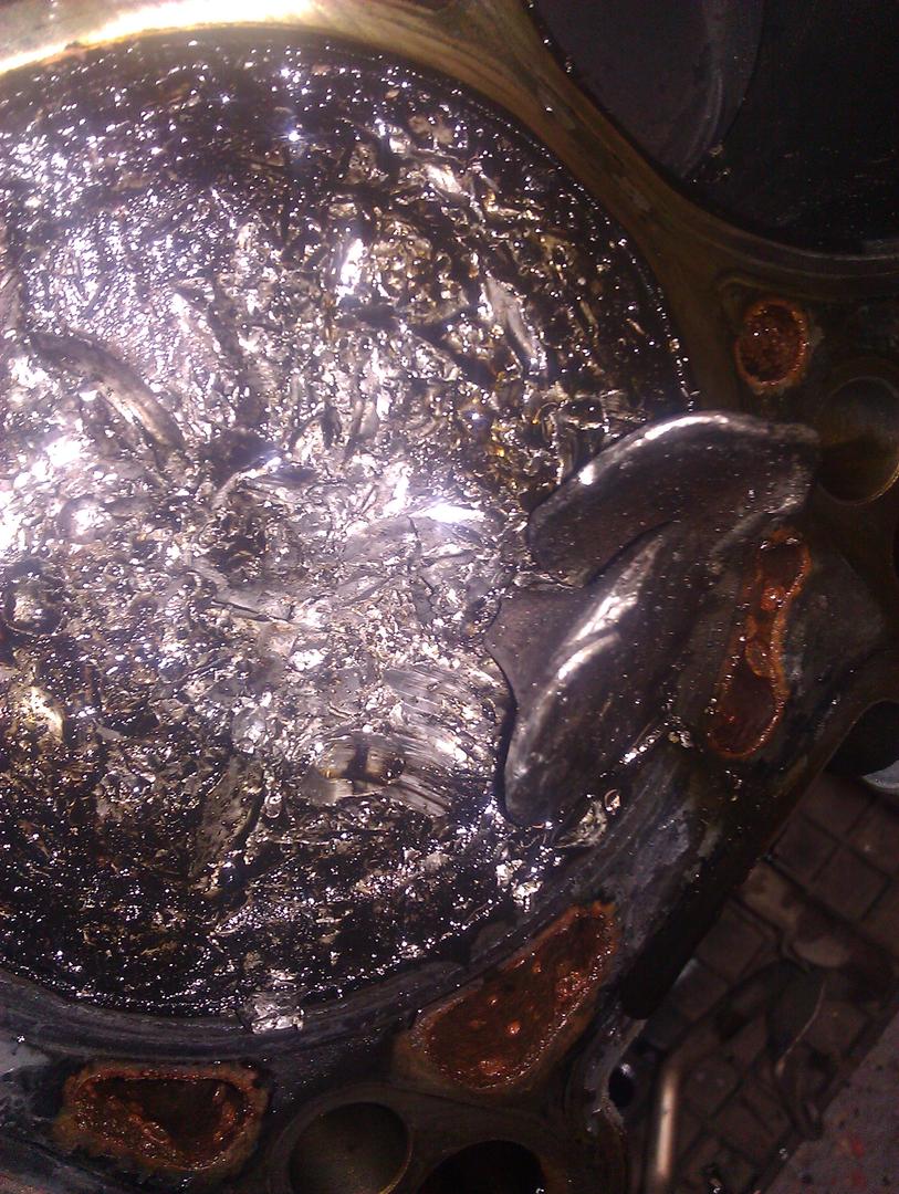

                                  • Kyllä se hatun nostaminen nyt vastustaa. Hain motonetista ribe/splinesarjan ja nohevana poikana talliin. Kolme pulttia sain auki ja neljännen kanssa katkesi vääntimestä kara jatkovarteen. Merkki oli se B:llä alkava. Eikun huomenna taas kalukauppaan ostamaan vähän kovempaa tilalle.

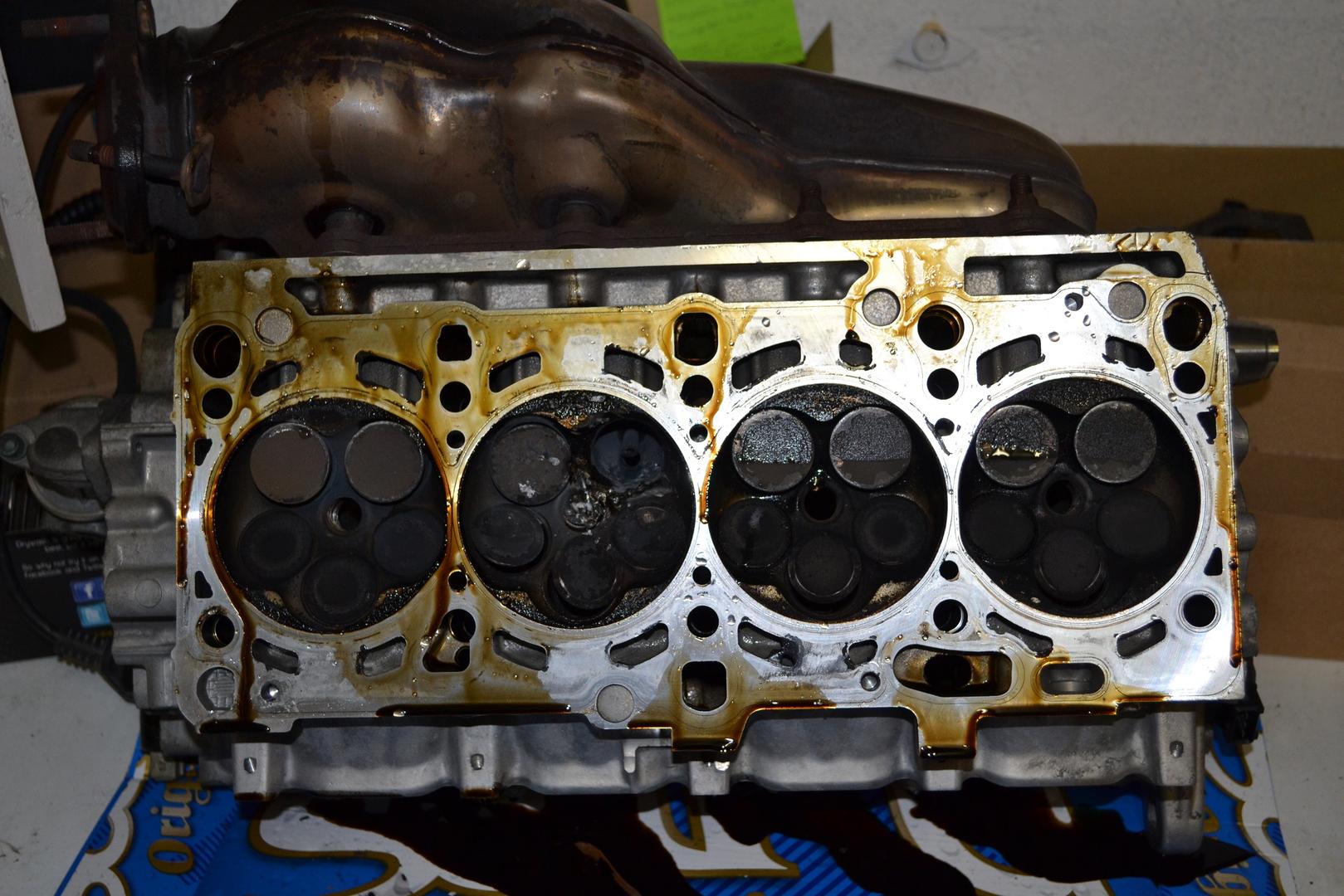

                                    Imusarja kun on pois niin siitä nopeasti näkee että 5. ja 7. sylinterien imuvenat ainakin on vääntyneet. Koko ykkösbankki näytti kanavien puolelta katsoen ehjältä, kuten myös 6. ja 8. sylinterit. Pakopuolesta saati männistä ei tiedä vielä mitään eikä noista muista venoista imupuoleltakaan ennen kuin saa oikeasti kannet pöydälle.
                                    • 600 mm jatkis ajanee asiansa. Mulla on sellainen, senkin merkki on se B:llä alkava (ei Bahco).
                                      • Hain paikallisesta kalukaupasta sarjan mustia voimahylsyjä, illalla saaga jatkuu taas.
                                        • Näin kouluja käymättömänä maallikkona en ole ihan varma mutta käsittääkseni venttiilinlautasen ei kuulu olla tuumaa männän sisällä. Se siitä moottorista. *napsh*
                                          • Saattaisihan tuo vielä mäntien ja kansien vaihdolla korjaantua jos sylinterit ovat ehjät. Ehkä.
