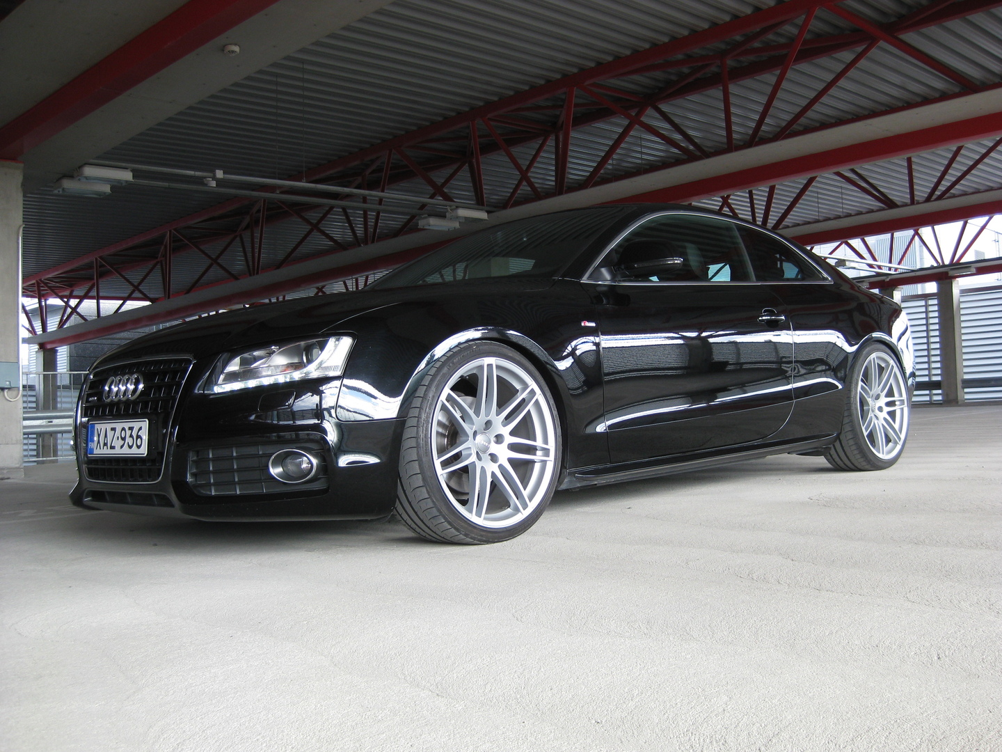

                                Tässä on jo pidemmän aikaa tullut pähkäiltyä auton madaltamista. Aluksi tarkoitus oli vain päästä pahimmasta Q5-efektistä eroon. Homma olisi hoitunut H&R:n OE Sport tai Eibachin Pro -jousilla. Käytännössä olisi saanut tuon n. 30 mm eron kesärenkaan ja lokarin kaaren välissä puolitettua, koska auto on jo valmiiksi 10 mm normaalia alustaa matalampi.
                                Loppujen lopuksi tulin siihen tulokseen, että alkuun varmasti olisinkin tyytyväinen tulokseen, mutta sitten myöhemmin luultavasti alkaisi kaduttamaan, että miksi tuli madallettua vain ujosti. Vaihtoehdoksi jäi siten H&R:n (ei OE) Sport -jouset tai KW:n coilit. Coilit olisi varmasti ajo-ominaisuuksiltaan parempi vaihtoehto, mutta seuraavat syyt olivat pelkkien jousien puolella:
                                - Autossa on jo valmiina Sport tolpat, jotka voisi olettaa sopivan paremmin kuin normaalit.
                                - Nykyiset tolpat ei pitäisi olla lähellekään vaihtokunnossa.
                                - H&R:n sporteilla pitäisi saada juuri sellainen madallus kuin olisi omasta mielestä ihanteellista kesärengastuksen kanssa. Ei mene liian matalaksi, mutta ei myöskään pitäisi jäädä korkeaksi.
                                - Omien mittailuiden mukaan pitäisi madalluksen kanssa pystyä ajamaan myös talvella, vaikka edessä pohjan matalin kohta meneekin aika matalalle.
                                - Ei säätämistä aina erikseen talvi- ja kesärengastuksille
                                - Huomattavasti edullisempi
                                Alla vielä omat laskelmat jousista. Madallus Sport-jousiin (suluissa normaaliin) verrattuna:
                                H&R Sport: 23 (33) mm madallus edestä, 21,75 (31,75) mm takaa
                                H&R OE Sport: 15,4 (25,4) mm madallus edestä ja takaa
                                Eibach Pro: 15,4 (25,4) mm madallus edestä, 10,3 (20,3) mm takaa
                                Maavara talvirengastuksella matalimmasta kohdasta keulalta mitattuna on nyt n. 90 mm, jolloin madalluksen kanssa olisi seuraavasti:
                                H&R Sport: ~67 mm
                                H&R OE Sport: ~74,6 mm
                                Eiback Pro: ~74,6 mm
                                Kesärengastuksella nousee n. 10 mm
                                Hyvänä vertailukohtana on Victorin femma, josta oma tulisi olemaan alempana keulalta tuon n. 7,6 mm. Jos rapisee talvella pohjaan niin sitten se rapisee.

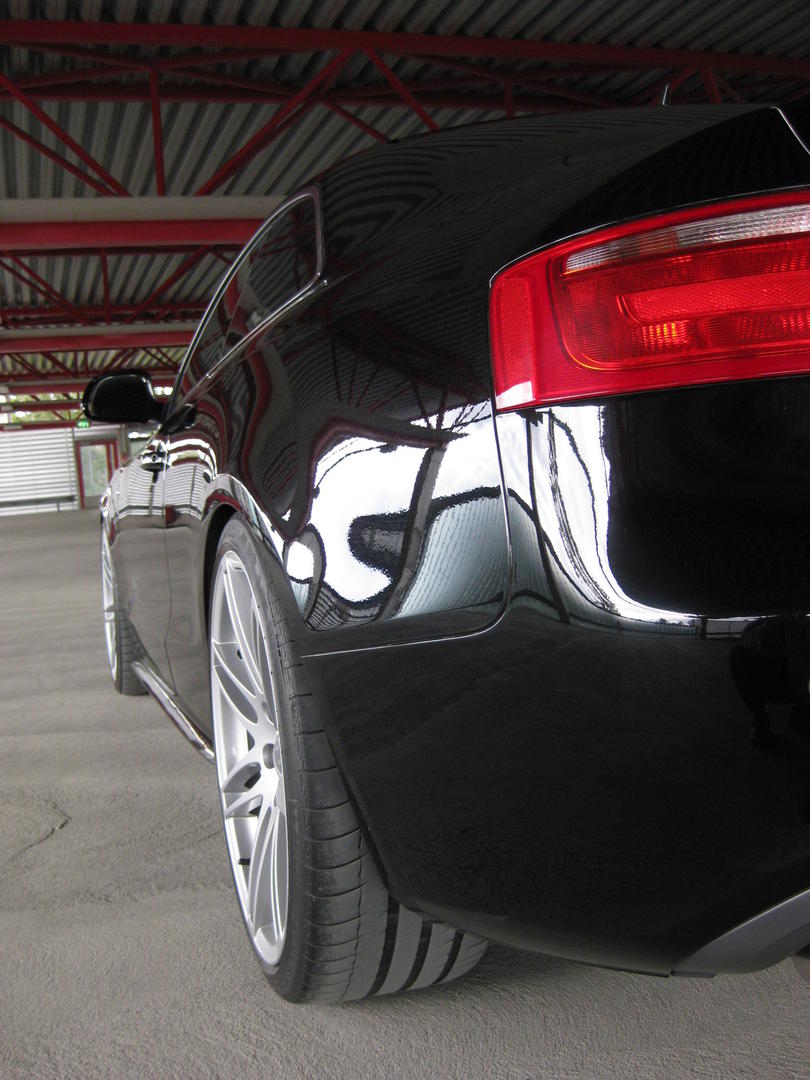

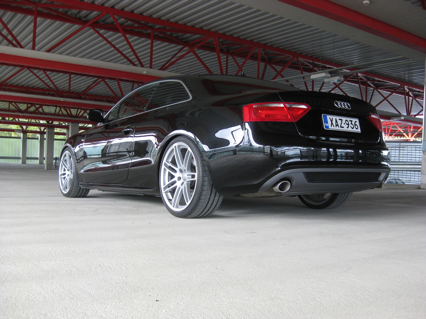

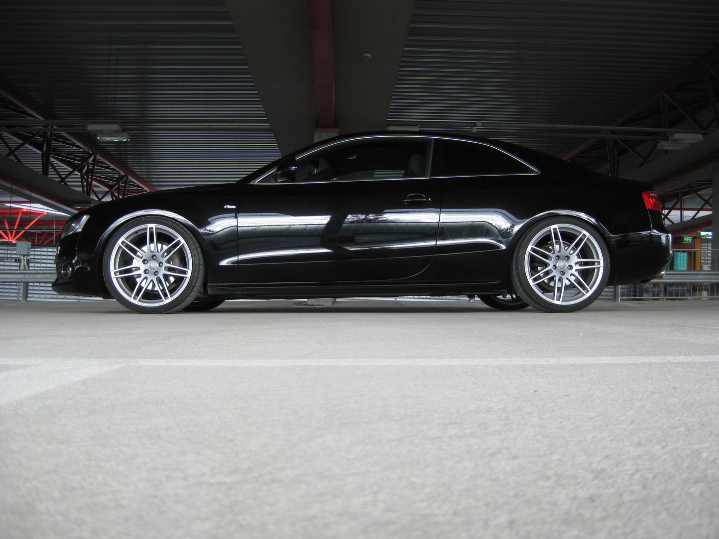

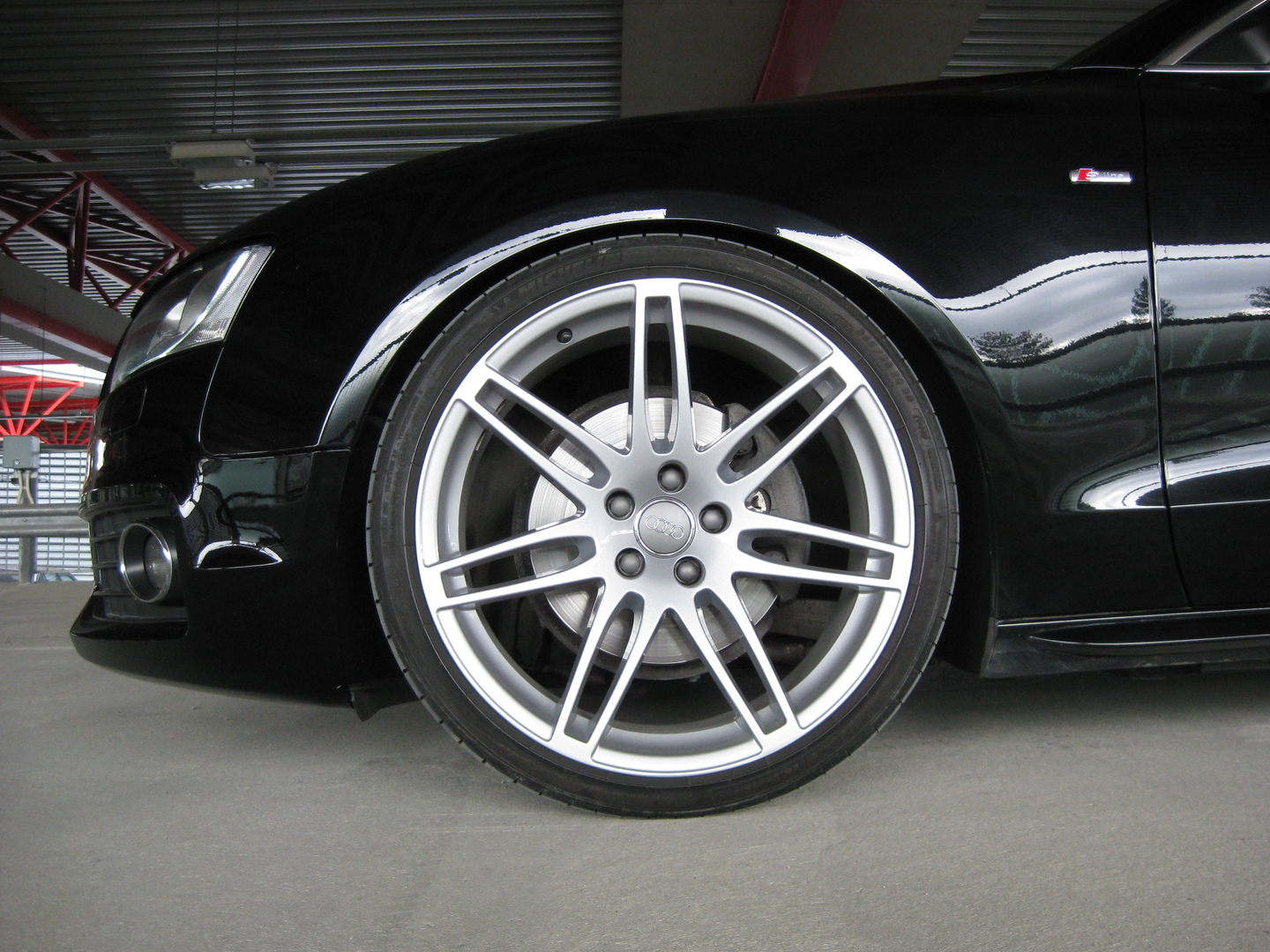

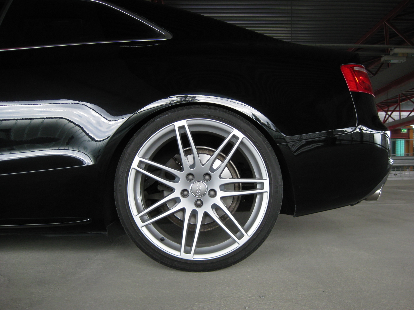

                                              Jouset meni siis alle eilen. Vehkeet ei ois taipunu 20" vanteille kulmien säätöön, joten varasin ajan Vianorilta ens viikolle.
                                              Aika hyvin piti laskelmat paikkansa: Etunen laski noin 22 mm ja perä noin 20 mm. Käsipelillä mitattu, joten ei ole absoluuttisen tarkka. Näyttäis että pääsin kuitenkin aavistuksen parempaan lopputulokseen kuin mitä tuossa aiemmin mainitussa vertailukuvassa. Lokarinkaarista mitattuna maahan etunen on 1-2 mm alempana kuin perä. Aika marginaalinen ero, mutta ei ainakaan keuli. Voisihan tuo etunen olla vielä aavistuksen alempana niin olisi ehkä enempi balanssissa, mutta ei tuossa paljoa olis enää varaa tiputella ettei raavi.
                                              Spacereista mietin vielä, että pitäiskö heittää takaa 20 mm lätty eteen ja hommata taakse 25 mm. Tai sitten eteen 10x20" vanne ja taakse 11x20" niin ei tarviis lättyjä laitella ;)
                                              Viimeksi muokannut mage; 28.4.2012, 21:17.
                                                Ihan hyvän näkönen madallushan siitä tuli. Nyt vaan leveempää vannetta alle niin alkaa oleen hyvä! :)

                                                  Livenä näytti auto kyllä paljon matalammalta kun kuvissa. Vähän sama juttu kuin Juudaksen A8n kohdalla, kuvat ei anna todellista kuvaa massiivisesta matalasta autosta.
                                                    #55
                                                    Hyvinhän tuo asettuu noilla jousilla :) Kerkesit eka niin nytpähän tiiän miten omakin pulkka asettuu noilla vietereillä kunhan tällä viikolla alle saa laitettua.
                                                      Nostettiinko lapasta (näytin kyllä peukkua) teatterin valoissa eilen/toissapäivänä?
                                                      Joo, sinä näytit peukkua niin minä nostin lapasta sille :)
                                                      Nuo räpsyt on otettu aika tontista tarkoituksella niin näkee "todellisen madalluksen". Livenä harvemmin tulee ihan tuosta vinkkelistä katottua niin näyttää seisaaltaan katsottuna hieman matalammalta. Mutta ainahan autot livenä paremmalta näyttää muutenkin.
                                                      Mukavasti asettui omastakin mielestä. Varmaan aika samoin pitäis asettua, vaikka erona mulla onpi sportti iskarit. Mittasin heti alle laiton jälkeen ja sitten eilen niin pari noin milliä laski vielä joka kulma.

                                                            Sehän putosi juuri sopivasti! Aika tarkkaan kuvien perusteella arviolta sen 10mm enemmän kuin noilla mun Eibachin vietereillä. Onko millaset ajella nuo H&R:t, onko kuinka pintakovat verrattuna s-linen jousiin? Ei tuo välttämättä kuvan perusteella spaceria kaipaa. Tai ainahan sitä voi tuoda ulommaksikin, mutta ei tuo ainakaan pahasti sisään jää. :)
                                                              #60
                                                              Näyttää ihan hemmetin hyvältä!
                                                              Keula vois olla inan alempana, tai perä ylempänä, jottei lastattunakaan alkais "keulimaan". Mutta kokonaisuutena ei paljon paremmalta vois näyttää!
                                                              Paljonko tossa on mitta lokarin kaaresta vanteen keskiöön, onko tullut sitä mitattua?
