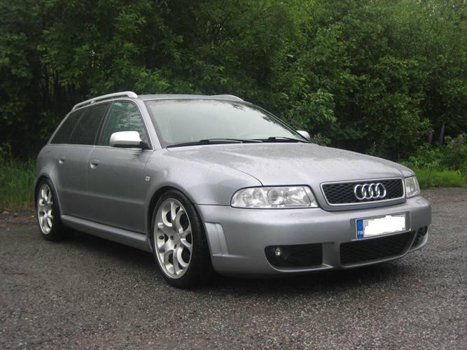

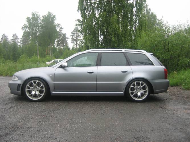

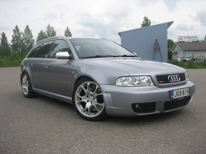

    Luovuin Urssista ja hommasin Risan tilalle.
    Vaikea päätös oli kyllä mutta ompahan aikaa olla kotonakin kun ei aina tarvitse olla autoa laittamassa ja kyllähän sitä tälläkin jollakin tavalla kerkeää paikasta A paikkaan B ja vaimokin tykkää huomattavasti enempi tästä kuin Urssista :)
    Pikkuhiljaa aletaan autoa ehostamaan sen vaatimaan loistoonsa.
    Tällä hetkellä auto on melkolailla vakiokunnossa.
    - Säädettävä alustasarja (korkeus)
    - Lastutettu (420hp)
    - Rei`itetyt jarrulevyt edessä ja takana
    - Ajettu ~180tkm
    Ensi talvella olisi ajatus päivitellä autoa pikkasen koneen osalta.Jos sieltä sais pikkasen voimaakin ;)
    mm.
    - Suuttimet
    - Ahtimet
    - Downpipet
    - Putkisto
    - Kytkin
    - Vesiruisku
    Auto pyritään pitämään mahdollisimman orkkiskuntoisena ulkoisesti ja sisustan osalta.
    Ohessa pari kuvaa jotka räpsin sateessa... Laitan uudet paremmat kuvat kun saan putsailtua auton yms...
    Edit...
    Eilen asenneltu alkuperäiset Rs4 merkit eteen ja taakse. Oli joku ne saksanmaalla poistanut ja mielestäni tällaisessa vehkeessä pitää orkkis merkit löytyä.
    Olisivat olleet muuten aika suolaisen hintaiset marmorilta(46,50€/kpl),kova hinta muoviosille...
    Onneksi tutulla varkaudessa löytyi tallista kyseiset merkit 50% alennuksella :)
    Autoon löytyy myös 20" vanteet joita alan ehostelemaan ja maalautan grafiitin harmaaksi...

                                      Mimmoset ne 20" vanteet on? Kuulostaa hieman liian isolta B5 koriin... Ettei tuu kottikärri luukkia.
                                        Semmoset monipuolaiset... Katotaan nyt laitanko ne vai ostanko bbs:t ...
                                        Paljon asioita mietintä asteella :)
                                          Tuun sättimään niitä joku kerta ni voit samointein ruveta ettimään niitä bbs:siä:)

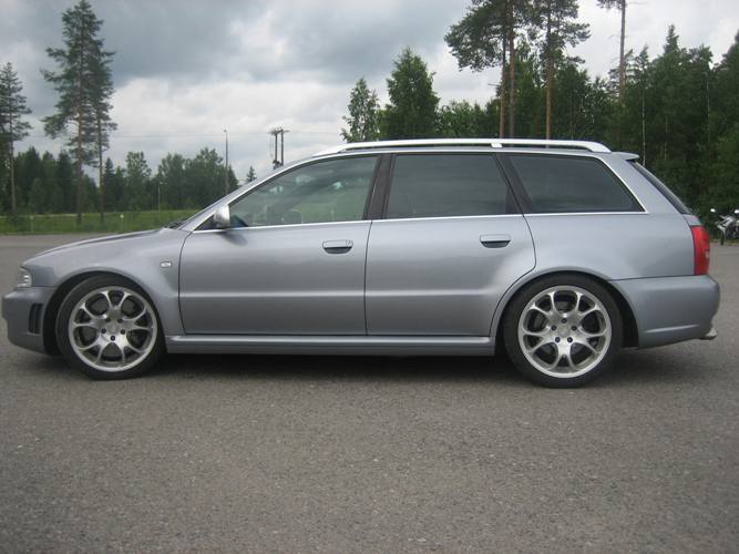

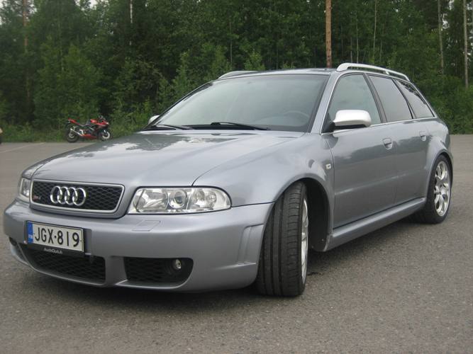

                                                Uusia kuvia kulkineesta... :)

                                                  Niko liian isoilla vanteilla autosta tulee hitaampi :) Silti nykyisille oikea paikka on tasan jossain muualla kuin rs:n alla. Niin ja pari EFR:ää tms varmaan tarttis kyllä että pysyy liikenteen rytmissä.

                                                        No joo en kyllä itsekkään pidä noista alla olevista vanteista... Vaihtoon vaan :)
                                                        Totta myös tuokin että isot vanteet hidastaa mutta katotaan nyt mitä alle löytyy :D BBS:ää mieli tekis mutta hinnat niin pirun kovat et nieluummin ostaa sillä rahalla uudet ahtimet...
                                                        Ehkäpä tuo softa asiakin järkkääntyy kun tutustuu ekaksi kunnolla kulkineeseen ja softa tarjontaan suomessa.

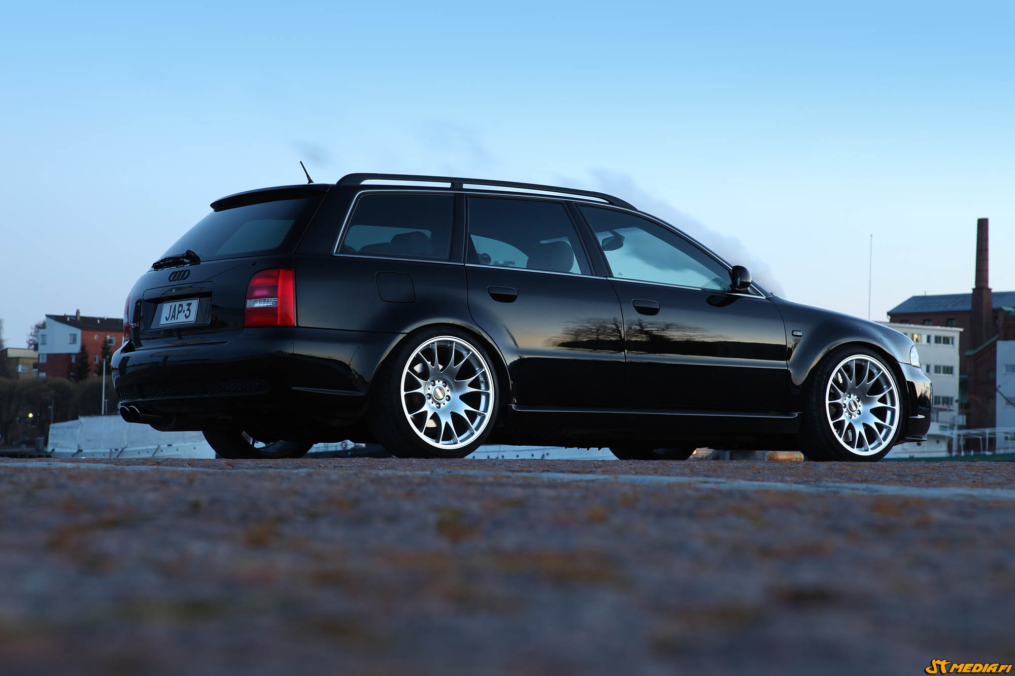

                                                          Entäs ihan OEM vanteet? Japellahan noita on ollut eri variaatioita. Esim. 19x9 koossa ei hullumman näkösiä. Hintakin on vähän siedettävämpi ku BBS.
                                                            #30
                                                            Alkuperäinen kirjoittaja VilleP Näytä viesti

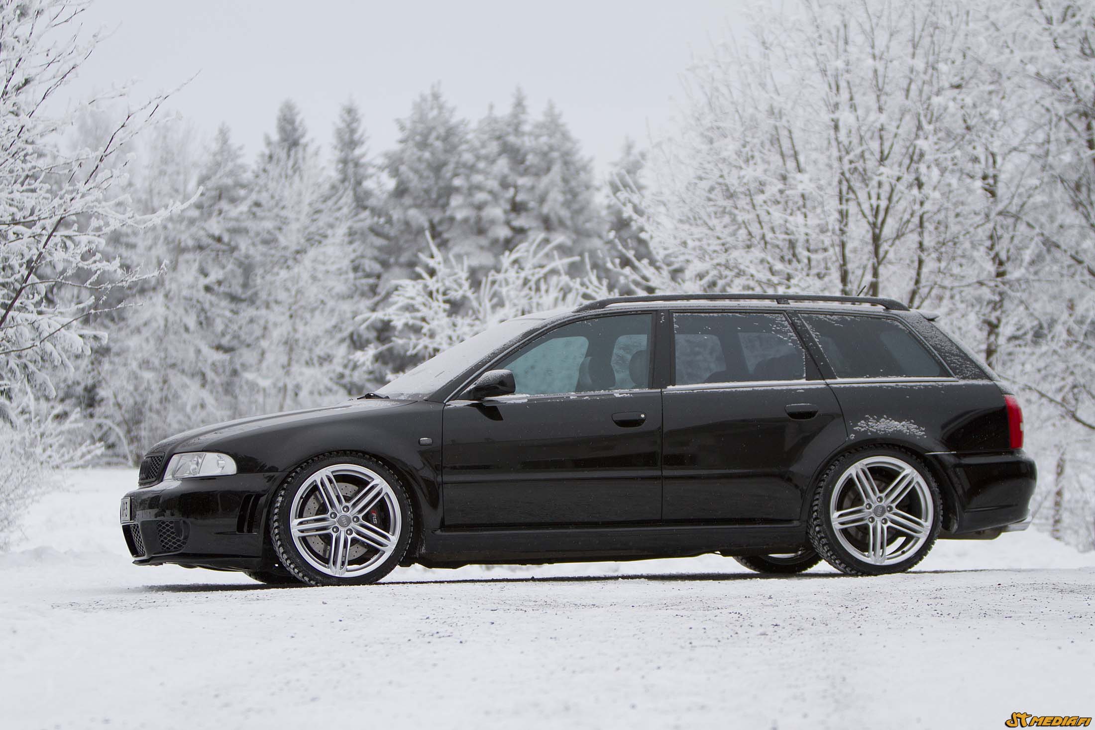

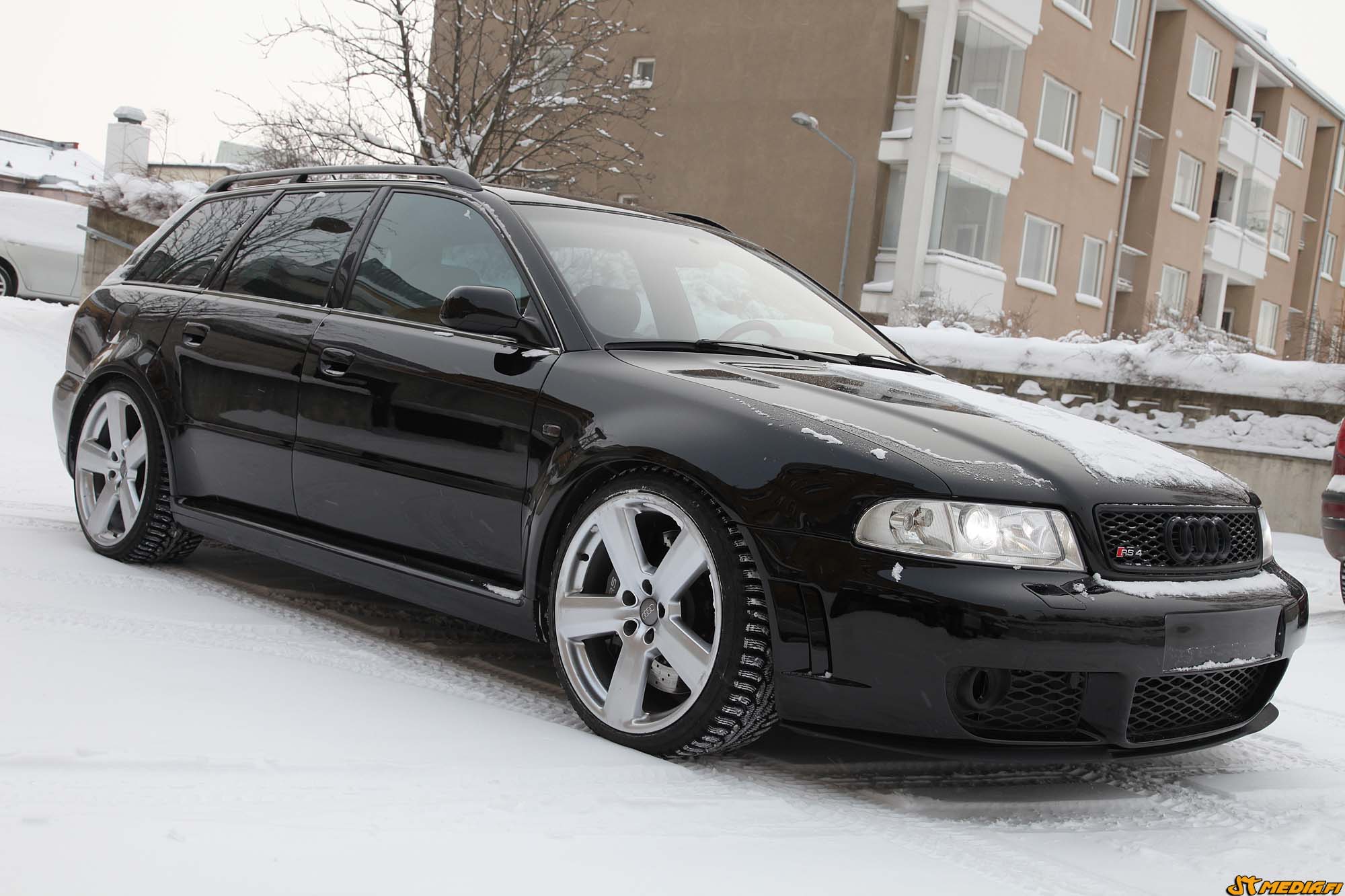

                                                            Samaa mietin. Tästä esmerkkejä. Kaikki OEM esimerkit tarvii 25mm spacerit et istuu ees sinne päin.
                                                            C5 RS6 9x19" ET 35
                                                            C6 RS6 9x19" ET 33
                                                            B7 RS4 9x19" ET 29
                                                            Orkkis C5 RS6 pyöriä olen nähnyt usein abaut tonnin hintaan.
                                                            C6 RS6 vanteista joutui maksamaan joku aika takaperin vielä noin 1500€.
                                                            B7 RS4 vanteita riippuen kunnosta löytää 700-1000€.
                                                            Miksei BBS CH replicat 10x19" ET 20 toimis jos evukkaat pitäs olla, ei vaan saa enää FKlta.
                                                            LeskisTeemulla saattas olla vielä ne alkuperäset, kysy siltä niitä. Viimeisin myyntipyynti oli 2000€ mut on hienot ja harvinaiset!
                                                            Joka tapauksessa alle 9" leveitä vanteita en laittas tonne alle, edes talveksi. Näyttää ihan sirkkelinteriltä. =)
