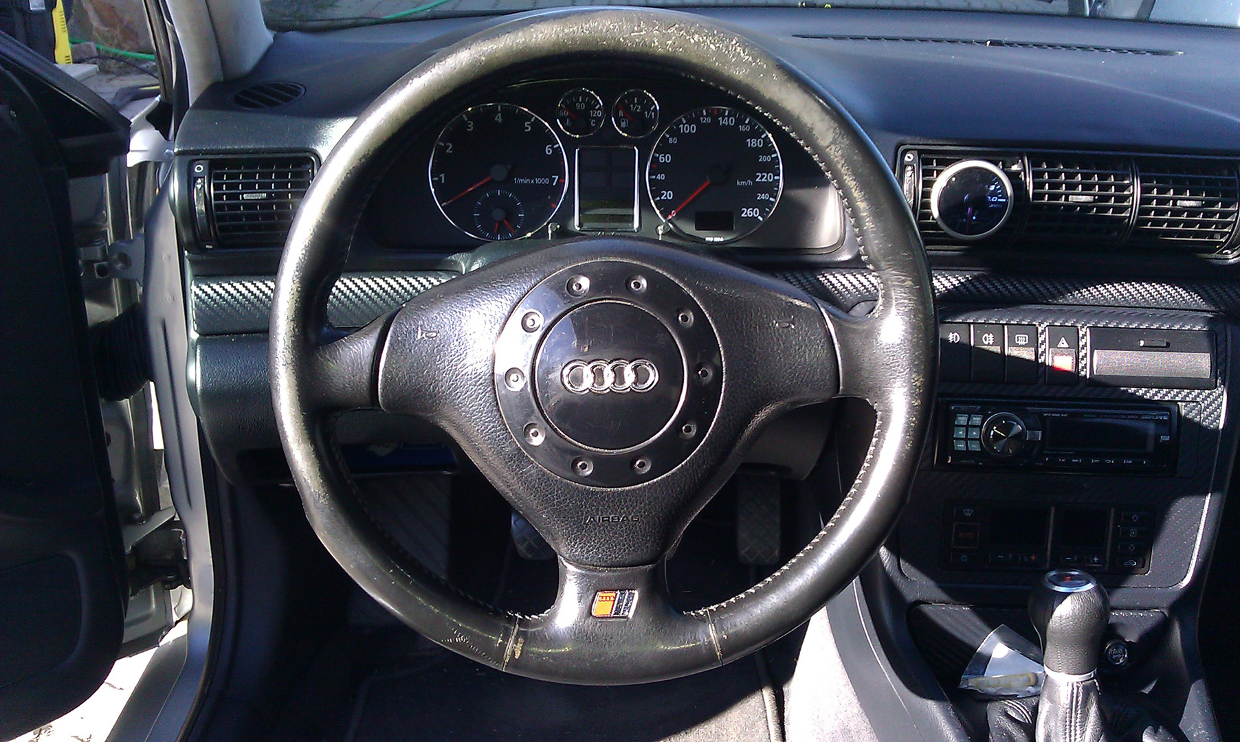

    Vihdoin sain aikaiseksi asian, joka oli vaivannut jo pitkään; nimittäin ehostaa Audini ratin.
    Tätä olin miettinyt jo pitkään, että miten kuluneesta ratista saisi vielä kelvollisen laittamatta siihen kuitenkaan uutta nahkaa. Sekin ajatus kyllä kävi mielessä, mutta tutkiessani ja kysellessäni asiasta eri paikoista, osoittautui se silti todella kalliiksi enkä raaskinut sitten toteuttaa sitä ajatusta sen pitemmälle. Eräänä päivänä sitten bemarimies-työkaverini kanssa asia tuli puheeksi, joka kertoi että bimmerifoorumilla oli ollut keskustelua vanhan nahkaratin ehostamisesta. Tässä tapauksessa ratti oli hiottu ja maalattu.
    Autossahan on vaivannut pitkään minua jo muutama muukin asia, kuten berttaviitosen tyyppivikaruosteiden korjaaminen takakontista, sekä kuskin ovesta. Nyt sain auton vihdoin viikko sitten työn alle talliin ja aloin hioa ruosteita pois. Samallahan sain sitten myös hyvän tilaisuuden ottaa ratin vihdoin työn alle, kun auto oli jo muusta syystä seisomassa :)
    Auto on siis vuoden -00 A4 B5 1.8tqs kolmipuolaisella nahkaratilla, ajettu n. 223tkm.

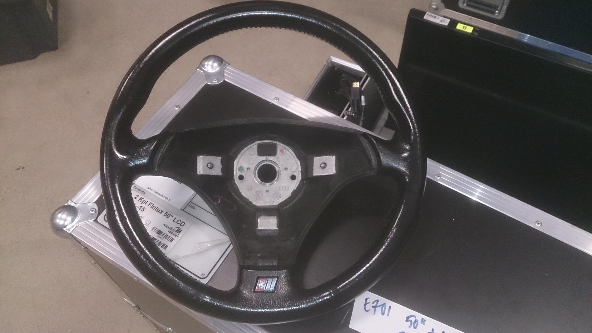

    Maalausta valmistellessa ratti kannattaa ensin teipata huolellisesti umpeen keskiosastaan, koska vain nahkaosa maalataan. Itse teippasin ensin puolien päät tarkasti ja sen jälkeen halkaisin muovipussin, jonka kiepautin keskiosan ympärille ja vedin teipillä tiiviisti kiinni reunoistaan. Sitten hiontavaiheeseen. Tonnisella paperilla kannattaa aloittaa, sen karkeampia tai hienompia en suosittelele, nahka nimittäin saattaa rispaantua helposti ja ratti on sitten pilalla. Ratin pitää myös olla täysin kuiva, että nahka on kovaa ja helposti hiottavissa. Eli tonnisella paperilla ratti käydään nyt huolellisesti läpi ja hiotaan epätasaisuudet pois niin että pinnasta tulee täysin matta; maalikin tarttuu silloin tietysti paremmin.
    Hionnan jälkeen pyyhin pinnan ainoastaan mikrokuituliinalla joka imee staattisuutensa takia pölyt itseensä ja ripustin ratin sitten paksulla rautalangalla roikkumaan kattoon. Taisin sitten vielä paineilmalla puhallella läpi ennen H-hetkeä. Ja eikun maalaileen. Ensimmäiset 4-5 kerrosta kannattaa suihkia aika kaukaa ja todella ohuita harsoja tasaisesti joka puolelle ratin pintaa. Kuivua annoin välissä aina joitakin minuutteja. Viimeiset kaksi kerrosta sitten vedetään paksummin, mutta ei kannata ahmia sillä valumia tulee helposti.
    Käyttämäni Motip-vinyylimaali kuivuu 15 minuutissa pintakuivaksi, mutta purkin mukaan lopullinen kuivuminen kestää 2h. Annoin ratin kuivua rauhassa yön yli ennen takaisin paikalleen laittoa. Riittävän kuivumisajan jälkeen teipit pois, ratti paikoilleen ja keskiöpultti kiristetään 60Nm:iin. Sitten airbagin piuha ja keskiöpala paikalleen niin päästään ihmettelemään lopputulosta.

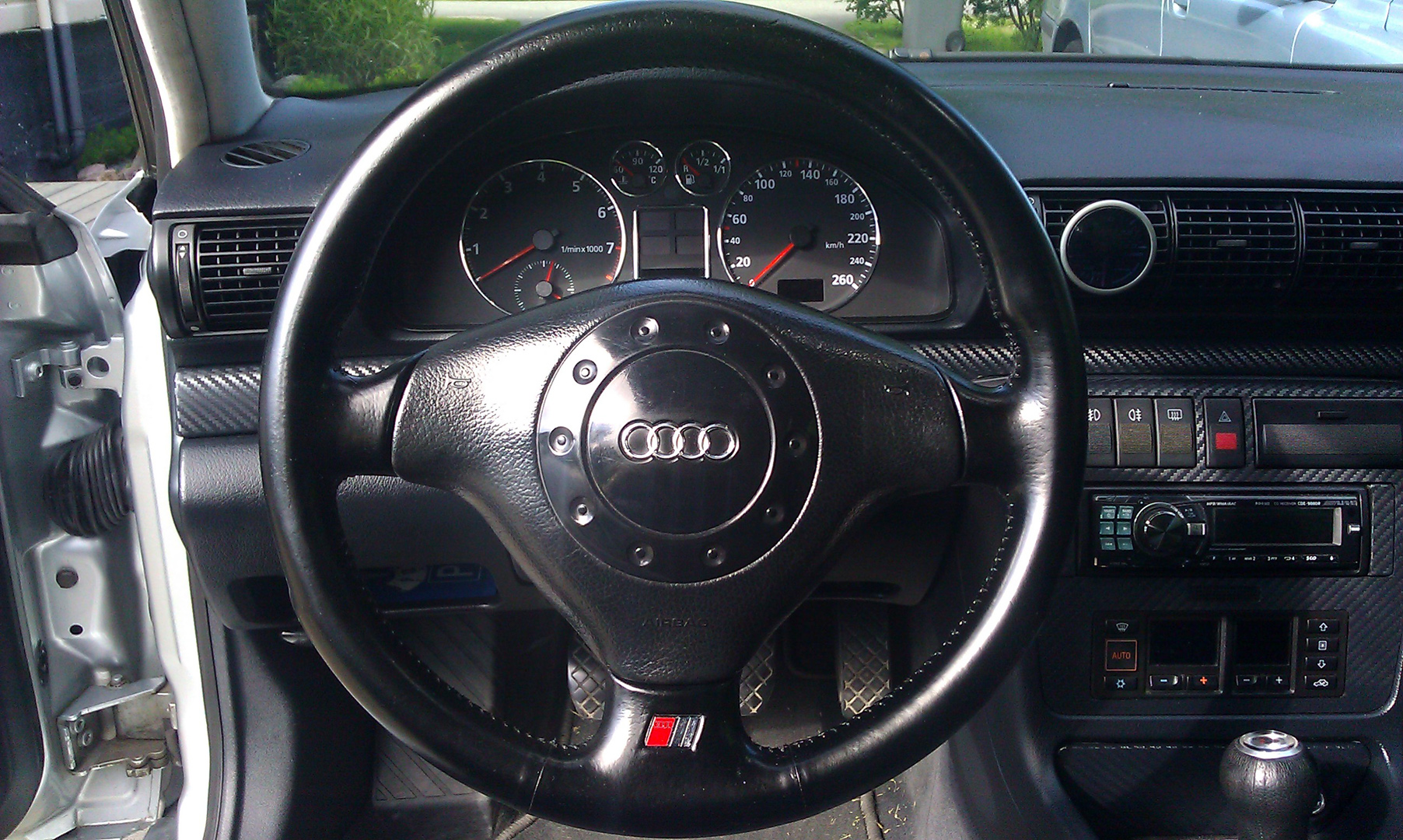

    Itse olin ainakin erittäinkin tyytyväinen lopputulokseen ja todella yllättynyt että kotioloissa sai noinkin hyvää jälkeä aikaan eikä tarvetta ollut käyttää rattia kalliissa uudelleenpäällystyksessä! :)

    Tulipas hienon näköinen. Kauanko tuo on ollut nyt käytössä? Meinaan että mitenkähän tuo maali kestää kulutusta?
    Akkua ei muuten välttämättä tarvitse irroittaa kun bägin purkaa pois, virtoja ei saa laittaa päälle tai joutuu poistamaan vikakoodit.
      Vielä sillä ei ole keritty ajaa ollenkaan, kun auto seisoo tallissa koritöiden takia. Maali on tarkoitettu nahkapenkeille ja kestävyys bimmerimiesten kokemusten mukaan on kuulemma varsin mainio.

            Eikö tuo ratin keskiö nyt käy silmään....? ;)
            Hieno tuli. Lähtökohtakin oli kyllä kovin ruotoinen.
              Myös minulla pisti silmään ratin keskiö, joka jäi selvästi ehostettua nahkaa vaaleammaksi. Saako tuota vinyylimaalia eri sävyisinä, toisin sanoen hieman vaaleampana? Kuinka paljon vinyylipinta kuumenee, kun auton pysäköi suoraan auringonpaisteeseen? Kestääkö pinta päivittäistä pysäköintiä auringossa? Näistä olisi kiva kuulla lisää, sitten kun auto on taas ajossa.
              Toisaalta väriero voi tasoittua, jos myös ratin keskiön ehostaisi jotenkin. Esimerkiksi pesu marseillesaippualla ja muovinhoitoaineella sekä kiillotus Bilteman mustalla vinyylivärillä. Joku tuommoinen resepti ehkä toimisi, mutta en ole kokeillut. Tämä B5 koekaniiniksi?
                Pyyhin keskiön vaan pesuaineella ja rätillä, niin että sai pahimmat pinttymät pois. Tietenkään väriä se ei muuttanut :) Minua ei kyllä häiritse tuo sävyero kovinkaan, kun ratti on alunperinkin musta ja keskiö hieman vaaleampi. Jos sen vielä tummentais jotenkin niin sitten se olisi eri värinen rattiputken muovien kanssa joka taas voisi häiritä omaa silmää. Suihkuttelin myös ikkunanpesuainetta rinkuloihin ja vedin paineilmaa perään että sai niiden välistä pölykertymät pois.
