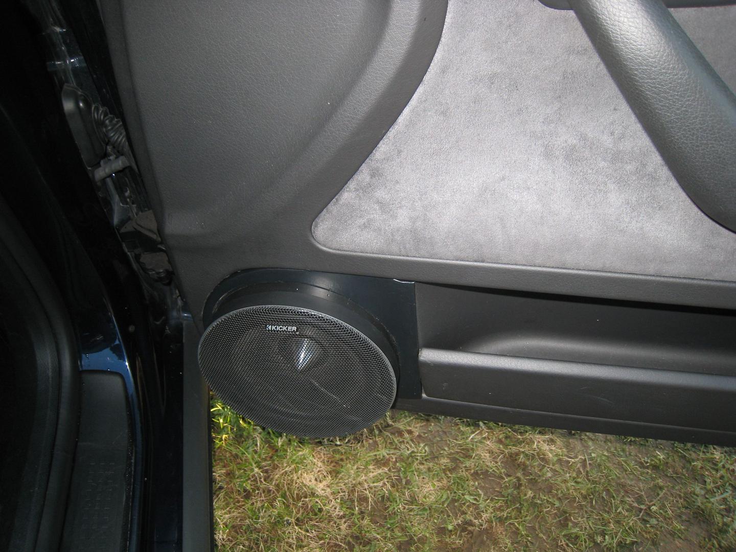

    Hiukan parempi äänentoisto (subbari puoli vielä avoinna)
    -Kenwood kiv-700 soitin (hankittu)
    -Helixin E400 vahvistin
    -Kickerin QS65.2 kajarit

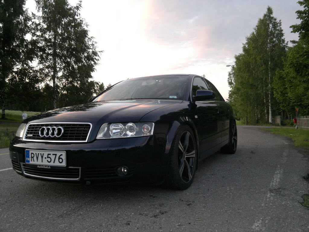

                              E: Kaikkea se rikkoutunut ikkunannostinkin saa aikaan. Heräteostoksena tarttu slamitin koriin Eibach Pro-Kit -30mm jouset ja Bonrath -10mm lautaset.
                              Viimeksi muokannut lord-of-the-rings; 16.6.2011, 22:38.
                                Omaan silmään aika passeli pudotus. Edessä keskiostä kaareen 320mm ja takana 330mm.

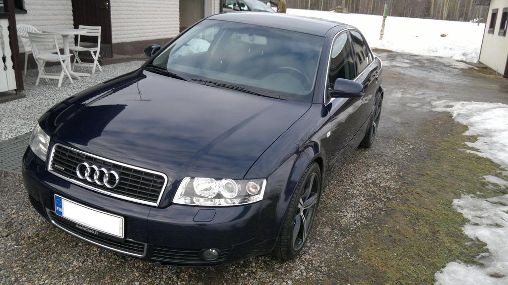

                                    Uudet talvivanteet renkaineen löytyi vihdoin. 17'' Rs6 valssit Noranza 2 renkailla. Omaan silmään passaa aika kivasti vaikka sisällä kyllä ovat. Sallittakoon moinen talvella. Kyllä tuo valkea maa hymyilyttää, mutta pitää malttaa nyt ajaa renkaat sisään.

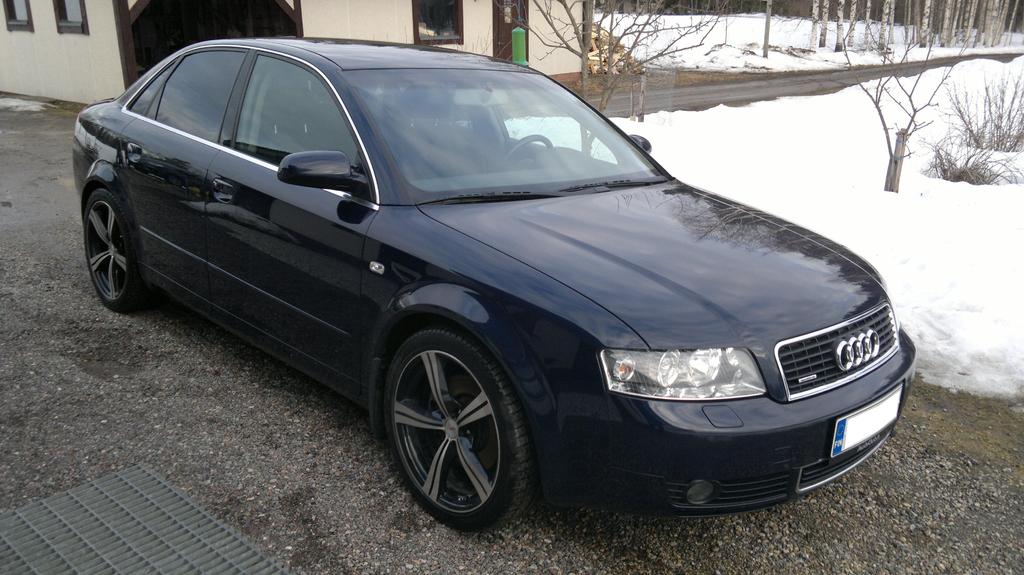

                                      Tuli tuossa näppästyä uudet kesätassut alle. Vanteiksi tuli Lenson cl5 dark greyt eteen 8.5x18 ja taakse 9.5x18. Pitää koittaa saada parempi kamera lainaa, mutta tässä joku räpsy.

                                            Äänentoistopuoli on ollu jonkin aikaa valmiina. Subeiksi tuli 2x8'' GZ:tan hydrogeniä. Elementit tulee suksiluukusta läpi. Kuvia tulee, kun saan kunnon kameran lainaan.

                                                Tässäpä muutama foto vahauksen jälkeen. Näyttää uusilla kesäkumeilla melkoselle traktorille vaikka onkin -40mm jousisetti.
