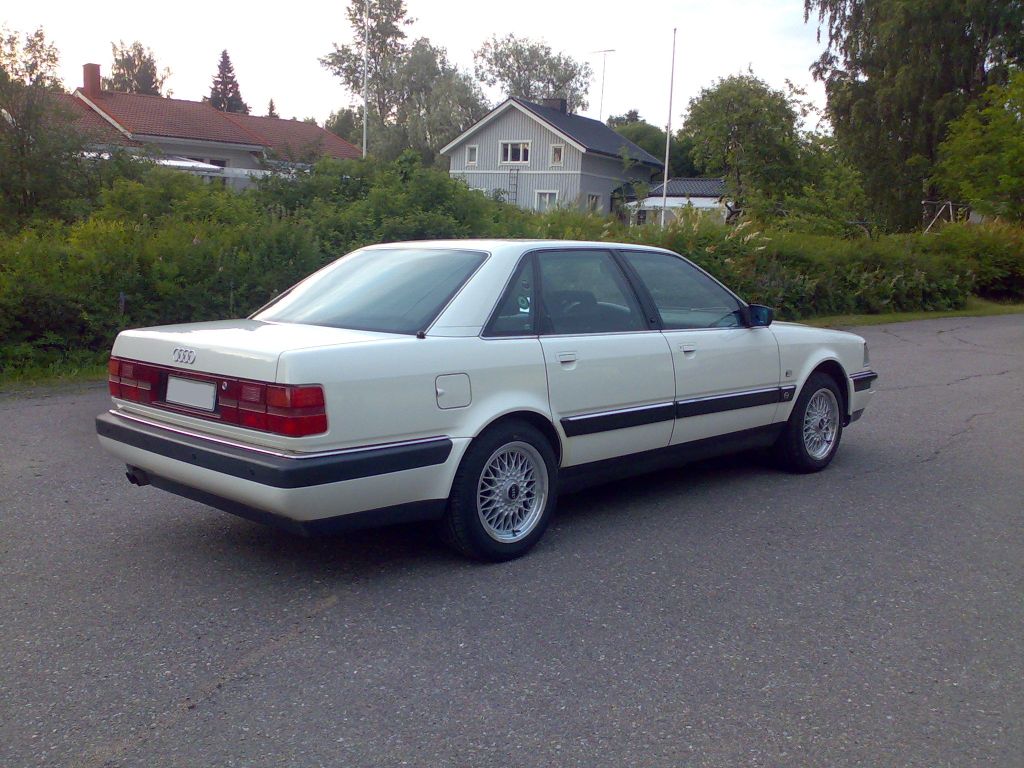

Audi V8 '94

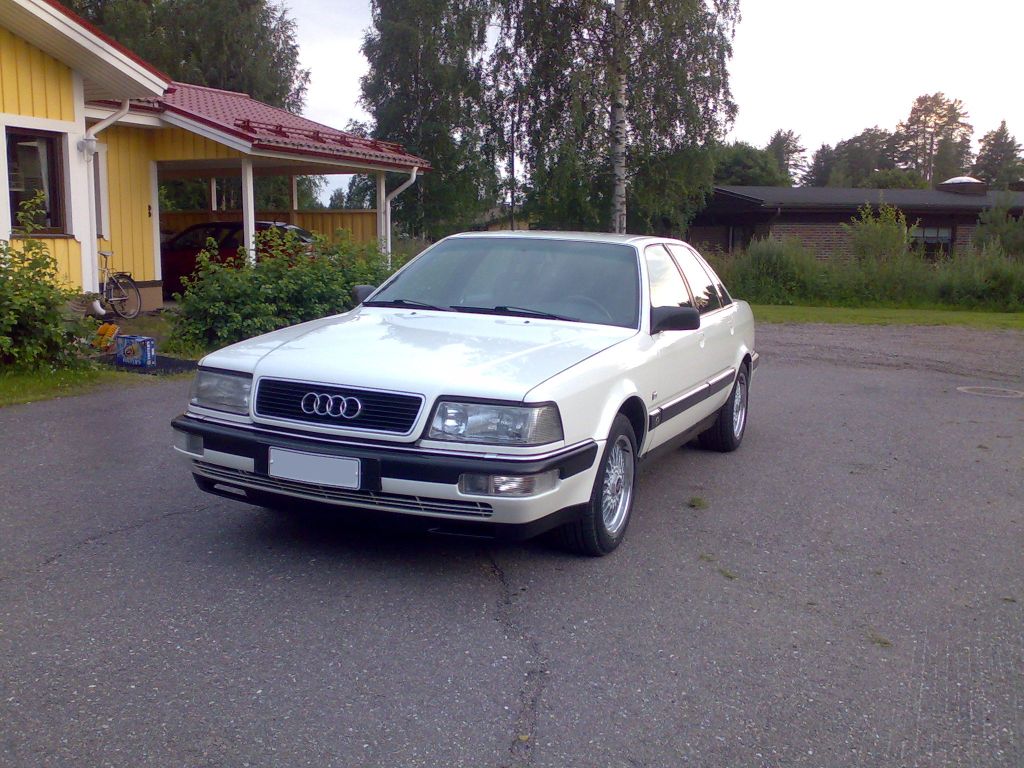

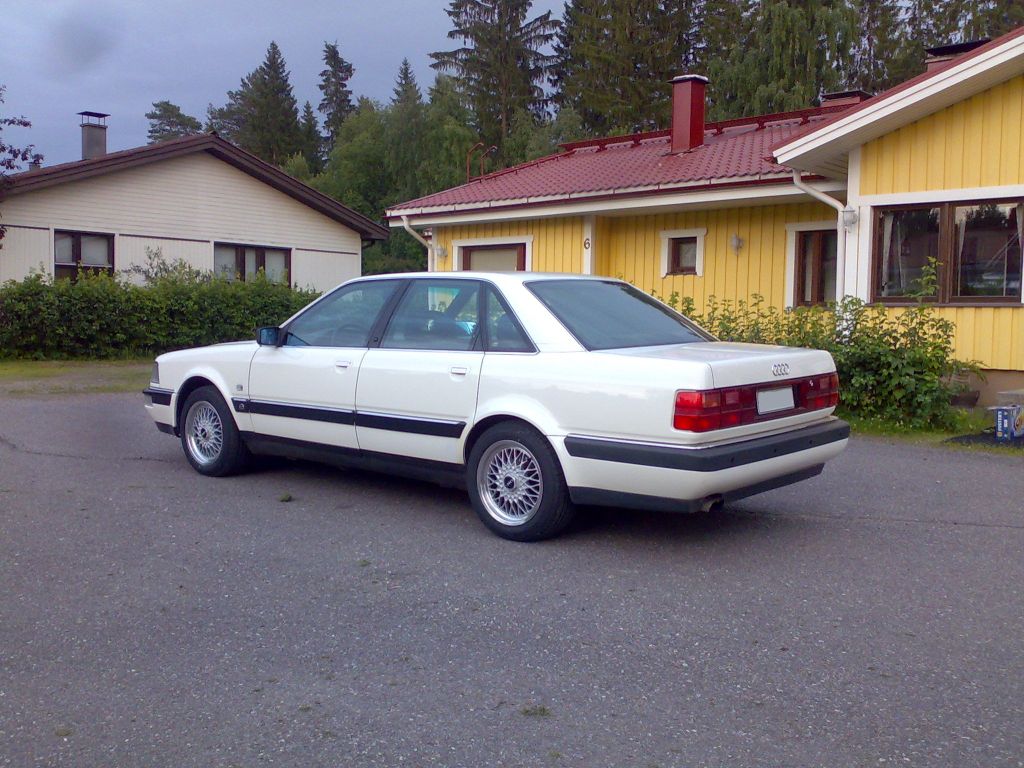

    Jup, miulla kanssa 225/50R16 kokoinen kumi samaisten vanteiden päällä. Hyvinkin kelvollinen ajaa.

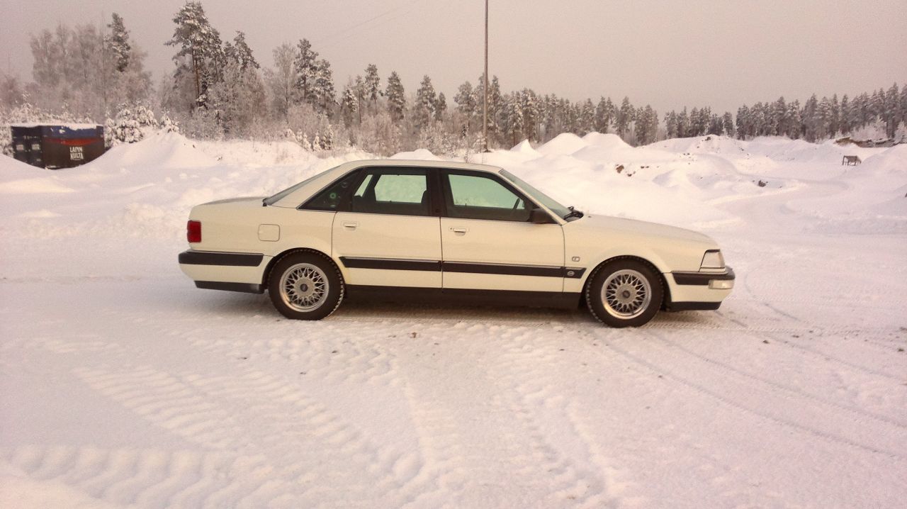

      Autoa palautettu enemmän orggisasuun, nyt 16" bbs rg:t alla.
      Oikein mukava tuo alkuperäinen 225/50r16-rengaskoko. Ei vetele eikä poukkoile urissa miten sattuu.

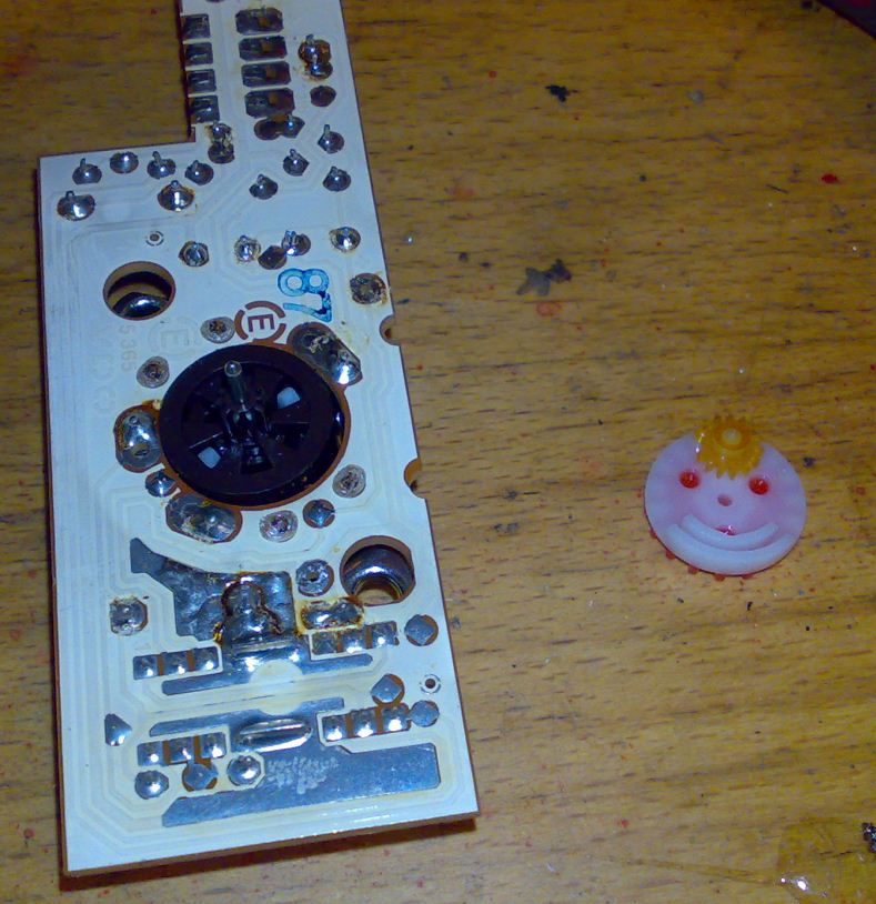

          Matka- ja trippimittari lopettivat pyörittämisen tuossa taannoin.
          Tuttava tiesi sanoa, jos matka- ja trippimittarin askelmoottori on lämmennyt, niin jännitettä sieltä ei puutu.
          Purin sitten lisää nopeusmittaria ja syyksi paljastui hajalle mennyt keltainen ratas, josta puuttuu yksi hammas.
          Vanhemman V8:n mittaristosta löytyi sitten suoraan käypänen osa, joten ei tarvinnut rueta juotoshommiin.

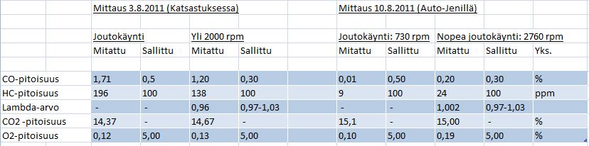

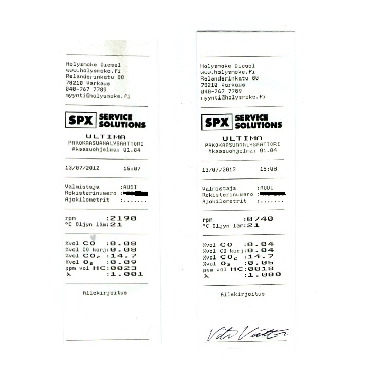

          Päästöt heittivät co:n, hc:n ja lambda-arvon kohdalta.
          Lambda oli uusittu autoon muutama vuosi takaperin, joten en ensimmäisenä ruennut sitä uusimaan. Virranjakajan kannet ja pyörijät löytyi,

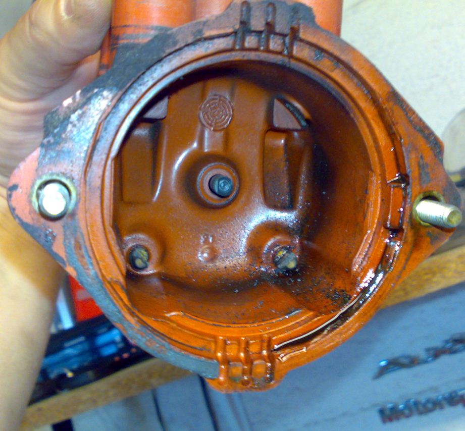

          kun etkaa tutki aikansa. Tarvikkeena löytyi passelit ja rupesin vaihtamaan ja olipa kiva huomata, kun osat olivat alkuperäiset vuodelta -92.
          Luulisi, että jos autoa pidetty hyvin, niin tuollaiset osat olisi vaihdettu. Mutta ei, säästetään väärästä paikasta.
          Hirveän näköiset kannet ja pyörijät olivat, kun nillä ajettu n. 258tkm.
          Auto kävi päästömittauksissa noiden sytytysosien vaihdon jälkeen, jotta näki eron ennen katsastuksen jälkitarkastusta.
            Saattaa tehdä hyvää polttoaineen kulutukselle ja kulkupuolelle tuota päästölappua katellessa. Olipas muuten sympaattisen näköinen kikkare tuossa ekassa kuvassa oikella :)

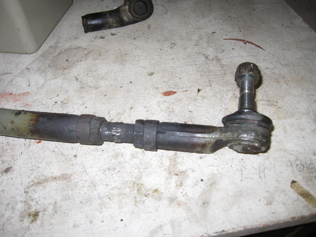

              Etupäässä vasemmalla oli ongelmia, kun edes lämmittällä ja isoilla putkipihdeilla ei kierretanko lähtenyt pyörimään. Mutterit ja holkit kyllä irtosivat.
              Siitä sitten otin kimmokkeen, että kuntoonhan tuokin on saatava. Renkaiden kuluminen ja ajettavuus kuitenkin kyseessä.
              Koitin herkistellä kotona tuota oikean puolen säätöä, mutta sama juttu: mutterit aukesivat, kierretanko ei liikahdakaan.
              VaraosaV8:sta päästin raidetangot irti kokonaisuudessaan ja ruuvipenkissä availin säädöt.
              Kuparitahnalla sitten sai voideltua paikat hyvin, jotta kierretanko ja mutterit pyörivät vaivattomasti.
              Samalla laitoin uudet raidetangonpäät molemmille puolille, vaikka ei katsastuksessa niistä väljyyttä löytynytkään.
              Etkaa piti tutkia noiden raidetankojen kohdata ja selvisi, että V8:ssa on omat tankonsa molemmilla puolin.
              Samat raidetankojenpäät puolestaan samat mitä muissakin audeissa, siinä mielessä osien etsintä on helppoa.

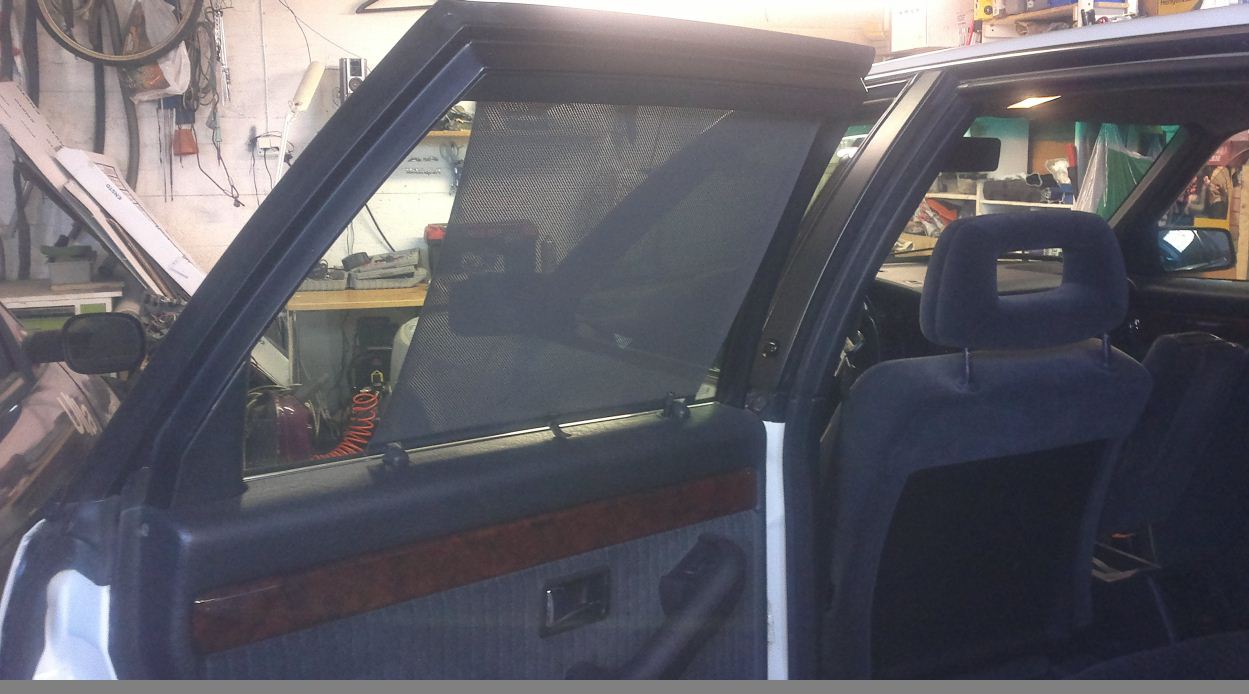

                          V8:ssa ei ole varusteita tarpeeksi, niin pieni lisäpäivitys orggishenkeen oli paikoillaan...
                          Takasivulasien verhot tuli hommattua ja asenneltua ovien karmeihin.
                          Toisesta lötköstä peräisin nämä verhot kiinnikkeineen, joten bolt-on-hommana meni;
                          Oven karmin yläreunaan 2 reikää ja ovipahviin reiät verhojen alapidikkeille.

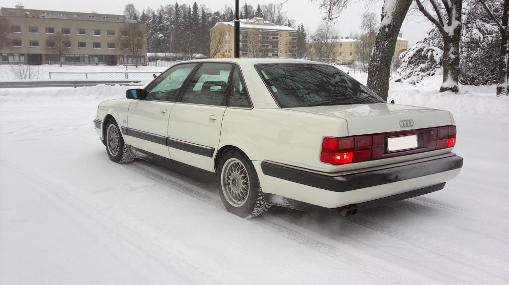

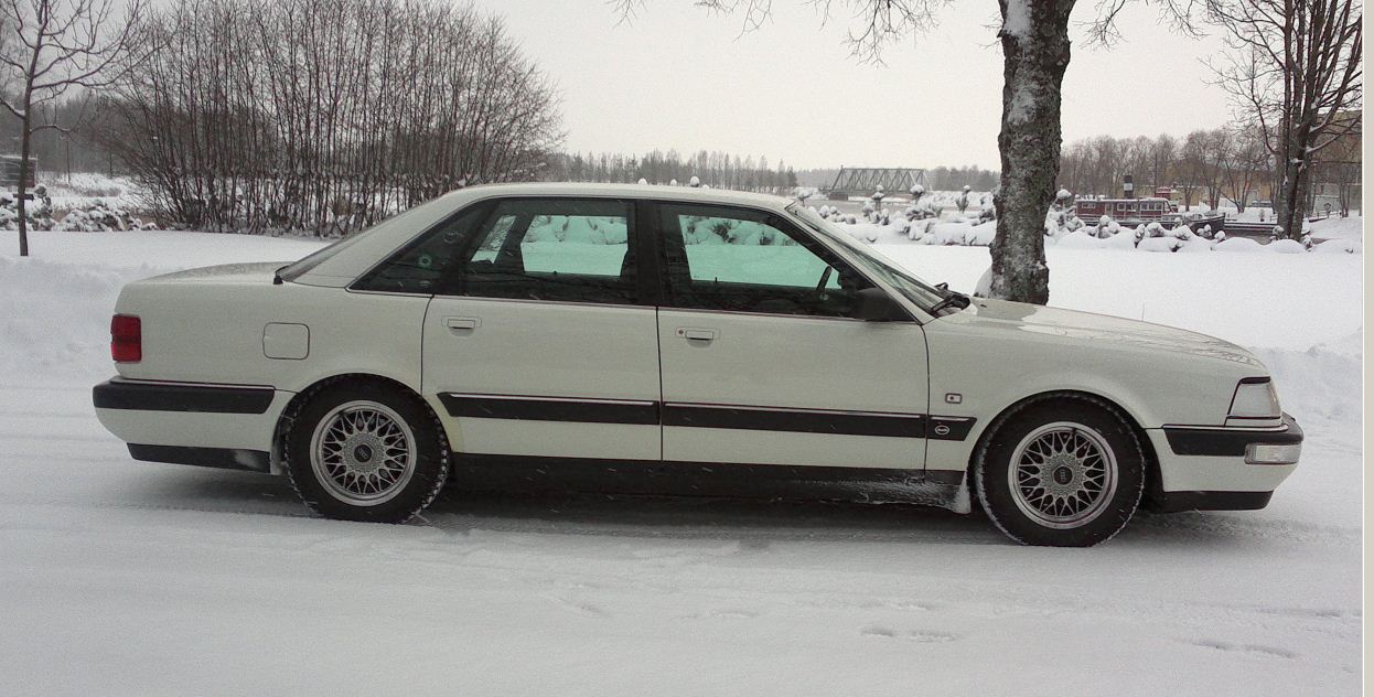

                                Makuasioita nimenomaan. Kuvien perusteella sentin liian alhaalla omaan makuun ainakin noilla kiekoilla. Etupää ehkä menisi, jos peräpää olisi sentin-kaksi ylempänä :) Omaan makuun näyttää semisti siltä, että takana jatkuvasti anoppi ja anopin matkatavarat...
                                Tyylikäs silti noinkin.
                                  Tuota on mahdollista nostaa juurikin n. sentin verran, jos vaihtaa tuon jousen yläpäänkumin hieman paksumpaan.
                                  Katsoo nyt uudelleen, miten silmä tottuu.
                                  Onneksi näissä on helppo nuo takatolpat purkaa ja kokeilla eri variaatiota.
                                  Säädettävähän se olisi kaikki fiksuin ratkaisu :D

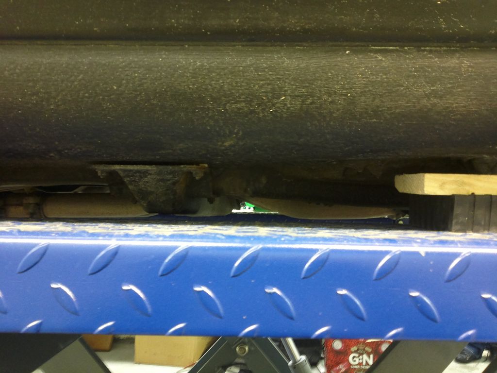

                                      Matalin kohta tuossa kasissa on se poikkipalkki. En mitannu tarkemmin, mutta äkkiä katsottuna sieltä pitäisi löytyä lain vaatima minimi. Huonosti auratusta tiestä jää kyllä lumikokkareet mukaan :)

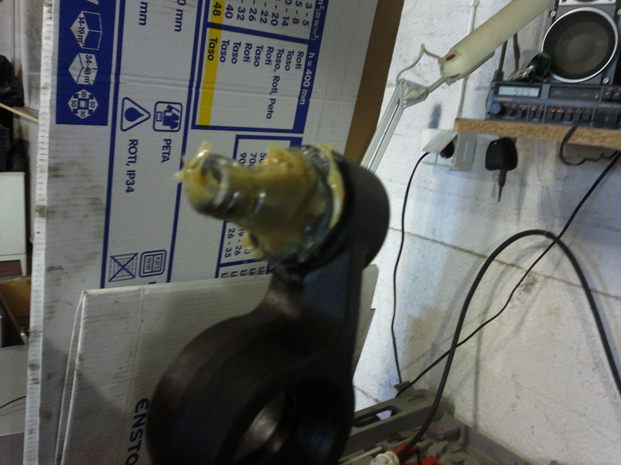

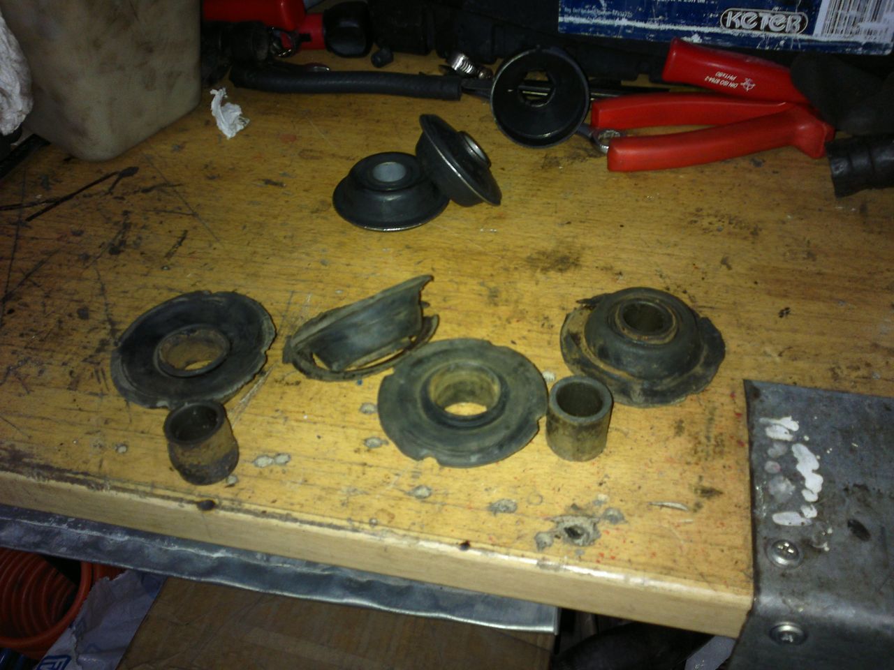

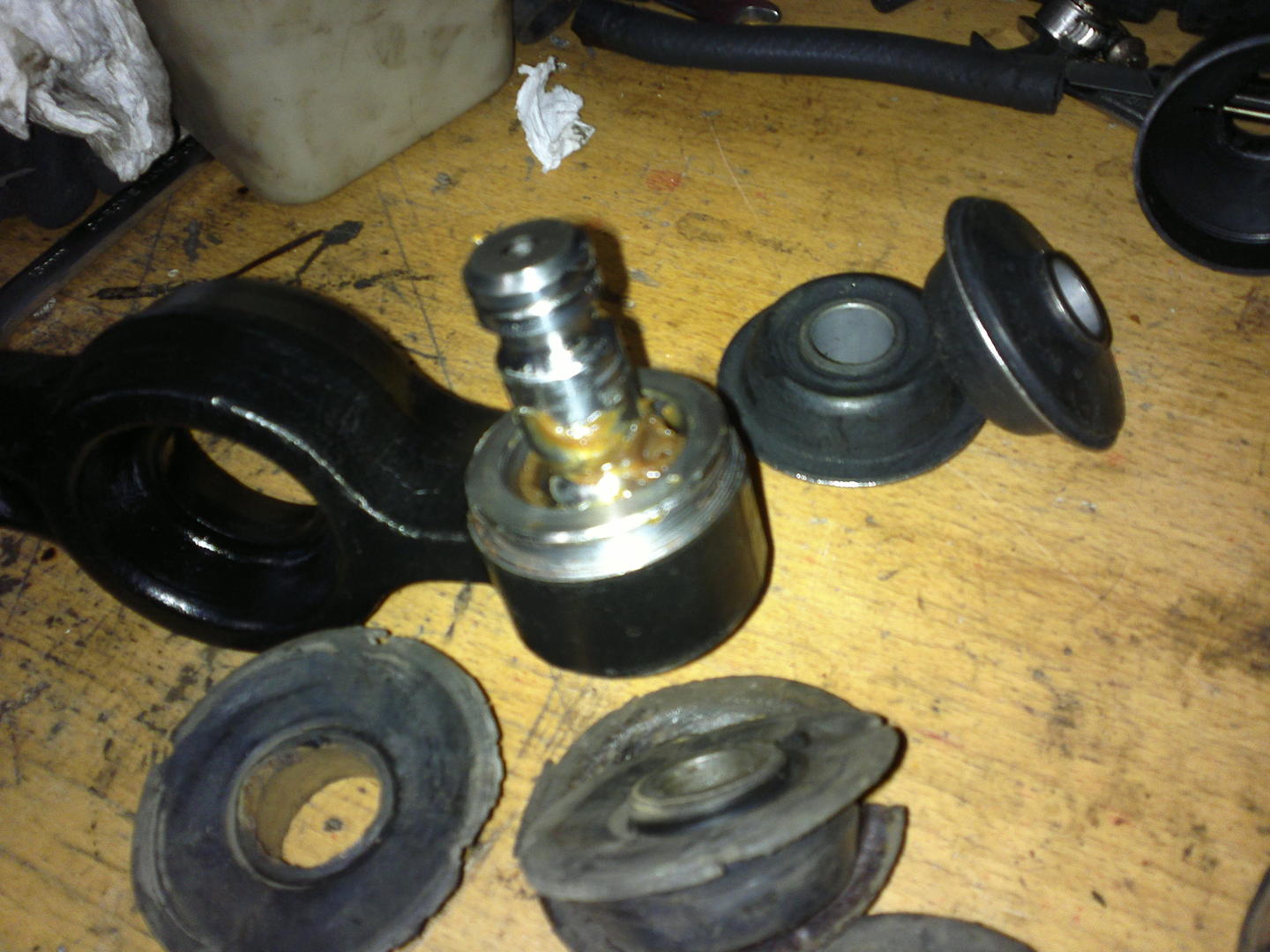

                                                        Aiemmin alustaa tehdessä tuli huomattua, että etutukivarsien alapalloissa on pystysuunnassa väljää. Cac:ltä tuli tilattua tavaraa ja samaisessa kuormassa tuli uudet tukivarret tähän autoon. Tänään vaihdeltiin ne kaverin avustuksella ja olihan tuossa aihetta...
                                                        Ekassa kuvassa näkee, miten riekaleina nuo kallistuksenvakaajien puslat olivat. Lisäksi tukivarsissa alapallot oikeasti väljät ja myös sisemmät puslat irtoamassa tukivarsista. Uusien tukivarsien alapalloista otettiin kumit kokonaan pois ja laitettiin kunnon rasvaa (shell albida pps2). Jos tuota rasvaa käyttävät paperikoneiden erilaisiin laakereihin, niin kelpaa myös yksiin Audin alapalloniveliinkin :)
                                                        Yhdestä kuvasta näkee, miten vähän noissa on tehtaan jäljiltä rasvaa. Ompa tullut tapauksia vastaan, joissa rasvaa ei ole yhtään. Samalla periaatteella voinee antaa takatukivarsien sisemmille nivelille ja raidetankojen päille lisäaikaa, kun viitsii rasvailla nekin uudestaan.
                                                        Cac:n tukivarret olivat laadukkaan oloiset muuten ja paketin mukaan Englannissa tehty.

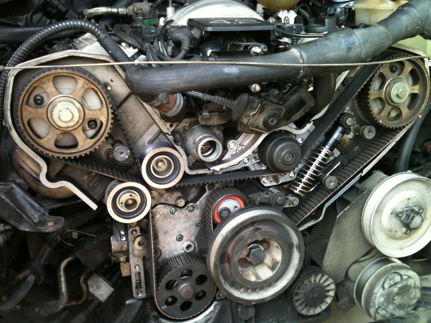

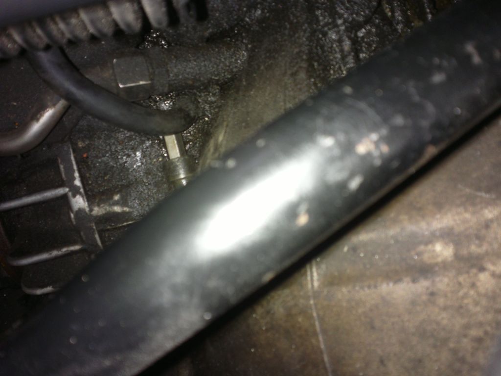

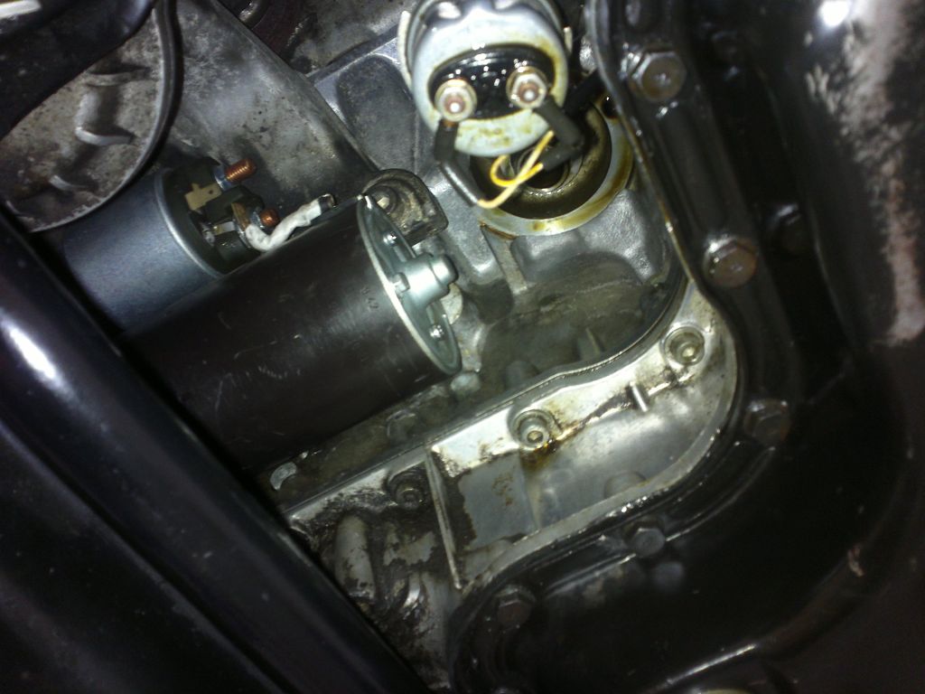

                                                              Rupesi syksyllä startti temppuilemaan, kun ei aina ekalla yrityksellä lähtenyt moottoria pyörittämään. Ei oikein tuo vanhan korjuu nappaa, niin otin sitten vakiovaraosaputkasta lucaksen startin, joka on korjattu boschin runkoon boschin kulutusosilla.
                                                              Kertalleen vaihdoin startin lucakseen, mutta ihmeellisen sivuääneen päästi välillä. Ihan sama, oliko moottori lämmin tai kylmä. Otin takuuseen uuden samanlaisen lucaksen ja tänään vaihtelin sen autoon. Kas kummaa, kun asennuksen jälkeen ekalla startilla kuullostaa samalata, mitä 266tkm "ajettu" startti kuullosti :)
                                                              Alapuolelta pääsee starttiin hyvin käsiksi, kun irroittaa öljysuotimen edestä pois. Yläpuolelta on purettava ilmasuodin kotelot pois ja lisäksi käännettävä ratti vasemmalle linkkuut, jotta (kuvassa näkyvään) ylempään kiinnityspulttiin pääsee käsiksi.
                                                              Minulla on Bilteman matalanostin käytössä tallilla. Ei liikaa jää kasin poikkipalkista nostimen siltoihin tilaa, kun auton ajaa yli parrujen päälle. Ja tuo V8 ei edes ole kovin matala...
