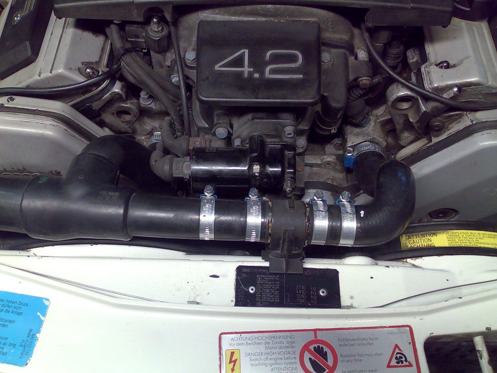

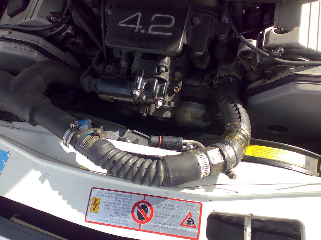

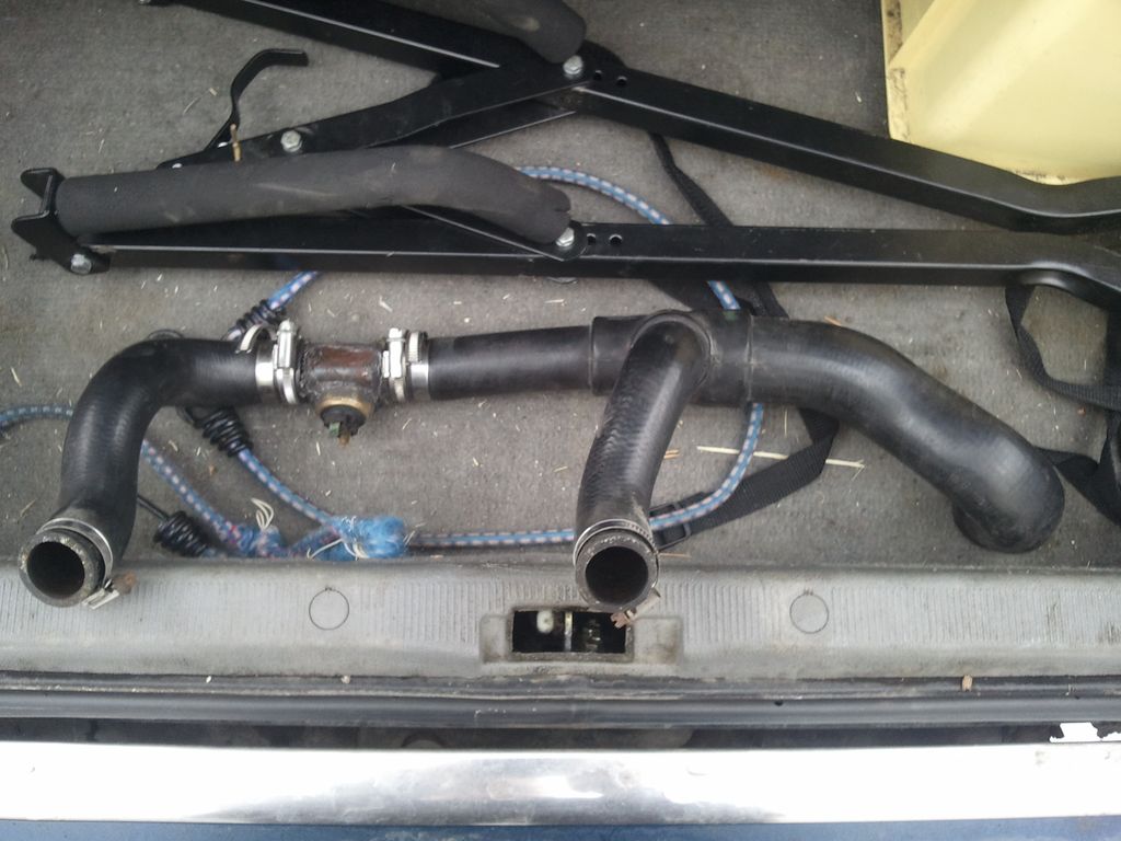

    Edellisen omistajan hieno letkulämmitin(ensimmäinen kuva) sai lähteä pois, kun löysin vihdoin käypäsen ylävesiletkun (peräisin pt-koneesta).
    Varaosaletkussa oli jokin anturipatentti(viimeinen kuva) välissä. Se oli törkeän näköinen ja näytti oikein hyvältä vuotokohdalta,
    joten päätyin korvaamaan anturiputken ihan perus kupariputkella. Samalla kertaa uudet klemmarit letkuihin.
    Alkuperäisestä ylävesiletkun tuesta tein uudelle letkulle tuen. Toisessa kuvassa lopputulos.

      Varaosaletkussa oli jokin anturipatentti välissä.
      Kovasti näyttäis olevan letkulämmitin, ellen täysin väärässä ole?
        Hyvin varmaan lämpeävä vesi kiertänyt koko koneeseen, kun on melkein ylimmässä kohtaa lämppäri :)
          Niimpä. Ja onko aina tuossa kohtaa letkussa vettä tarpeeksi?
          Joskus löysin muutaman minuutin googlettamisella tuon defan 429-elementin asennusohjeen pdf:nä.
          Ohjeen mukaan V8:ssa tuo lämmitin pitää laittaa vänkärin puolen kanteen menevään letkuun lähelle kantta ja taas
          A8:ssa puolestaan vasemmalle puolelle lähelle kantta. Ei todellakaan noin, miten tuo nyt oli asennettu.
          Nooh, asentajia on moneen lähtöön. Vaikkakin ei se aina ole niin herkkua muiden jäljiltä virityksiä korjailla.
          Auto ei varmaan kovalla talvikäytöllä ole jatkossa, niin en näe tarpeellisena pitää letkulämmitintä lainkaan.
          Jos tarve tulee, niin eiköhän noista kahdesta ylävesiletkusta saa siihen osat. Eikös tuon lämmityselementin voi ihan ämpärissä kokeilla?
            Jep.
            Keität anopille teevedet?
              Voi sen vaikka kuiviltaankin kokeilla, kunhan ei pidä päällä kuin sen, että alkaa lämpeämään. Tai periaatteessa niissä pitäisi kyllä olla lämpösuojat, jotka katkaisee ennen sulamista :)
                Onkohan sulla oikea lämmitin, tuon mukaan siinä pitäis olla tollanen pitkä vastusosa. http://www.defa.com/doc/400/429.pdf
                  Ensimmäisessä kuvassa näkyy tuo loivasti kaareutuva osa, sen sisällä on juurikin tuo vastusosa.
                  Se on väärin asennettu/tai tunaroitu jotenkin, siksi tuolleen. Tuo saman defan asennusohjeen löysin itsekin, josta oikea asennus selvisi.
                  Kokeilin tänään vastusta ämpärissä ja hyvinhän se toimi.

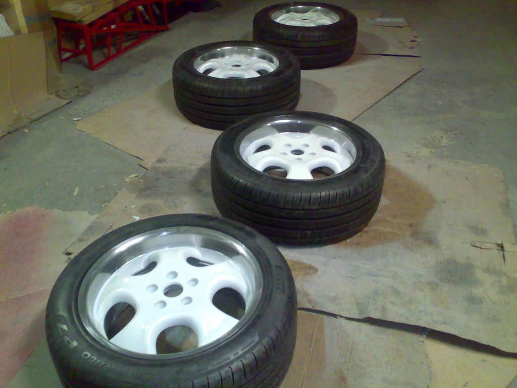

                    Huonon tuurin takia päädyin maalaamaan vanteet. Värejä arvoin hetken mielessäni ja ajattelin sitten kokeilla perusvalkoista.
                    Pohjamaalia, paljon spray-valkoista ja muutamia kerroksia lakkaa päälle... katsoo miten kestää käyttöä.
                    Kuvia maalatuista vanteista. Vielä loppusiistiminen ja reunan uudelleenkiillotus puuttuu.
                    Vielä ei ole mitään hajua siitä, miltä vanteet auton alla näyttävät. Kunhan kuivuvat, niin pääsee jatkokäsittelemään jne.

                      Kesärenkaatkin laitoin viimein alle. Valkoinen väri vanteissa miellyttää omaa silmää huomattavasti enemmän verrattuna tuohon harmaaseen.

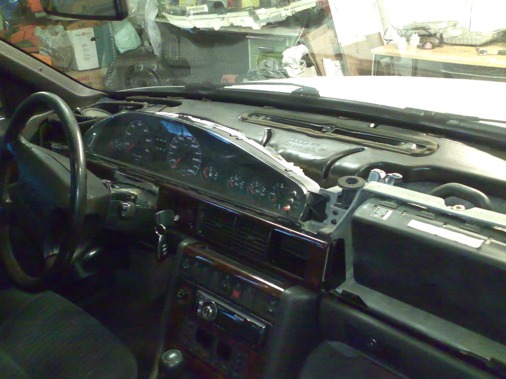

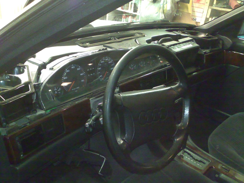

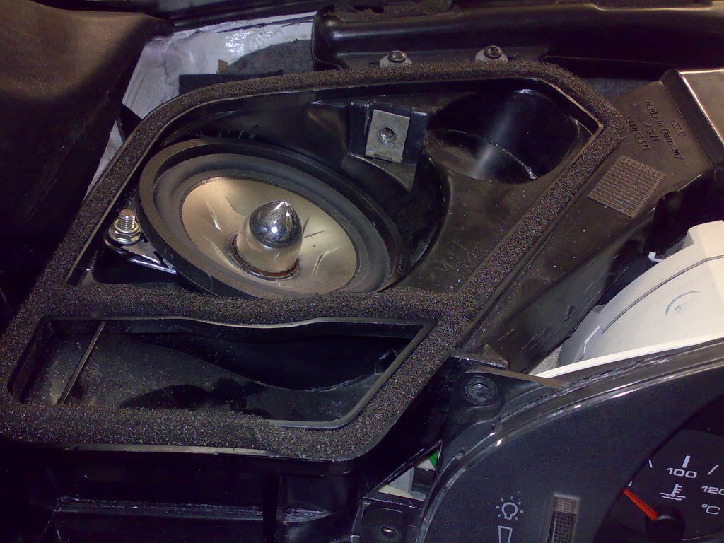

                          Tänään purin kojelaudan auki, jotta saan vietyä mittariston juoteltavaksi...
                          Tallin hyllyllä on jonkin aikaa pyörineet tuollaiset Macromin elementit. Samoilla vauhdeilla asentelin ne sitten vakiopaikoilleen kojelaudan sisään.
                          Kojelaudan pilkkominen noiden kaiuttimien takia ei tullut kysymykseenkään, niin elementtien kiinnityskorvallisista joutui
                          hieman leikkelemään tavaraa pois, jotta upposivat nätisti paikoilleen.
                          Ainakin 17v vanhat nuo pois otetut kaiuttimet, joten pientä parannusta radion kuuntelussa voi havaita uudemmilla kaiuttimilla.
                          Kojelautaan kun en ole laittamassa näkyville paikoille mitään turhaa, niin noita sisällä olevia paikkoja voisi ajatella ihan erillissarjallekin...
                          Ihan kun tuossa olisi paikka esim. bosen diskantille?

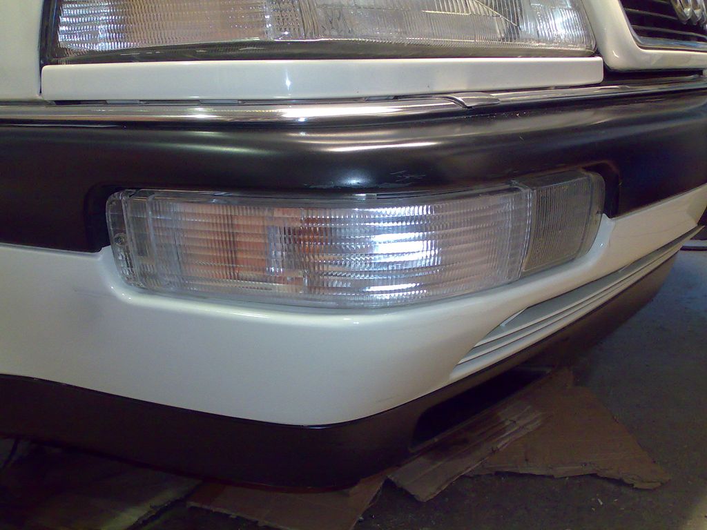

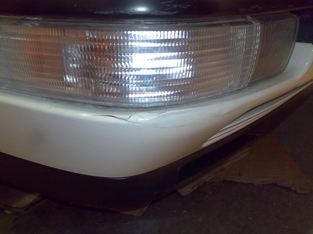

                            Oikeassa etukulmassa oli jälki jostain töytäisystä, niin motivaation iskiessä sekin oli laitettava kuntoon.
                            Vilkku irti ja puukolla viistäen ylimääräiset muovit pois koholla olevasta kohdasta ja sopivasti kittiä jääviin aukkoihin.
                            Kittiä ei mennyt lopulta paljoa tuohon, kun sai pinnan hiottua passeliksi. Paikkamaalina toimi Mastonin autokohtainen spraymaali.
                            Sumujäljet poistin fareclan g3:lla. Kevyesti kävin läpi koko maalattavan alueen + ympäristöä, jotta sumurajoja ei jäisi näkyviin.
                            Värinä kun on tuo alpinweiss, niin työnjäljestä sai jopa välttävää näin ensikertalaisena :)

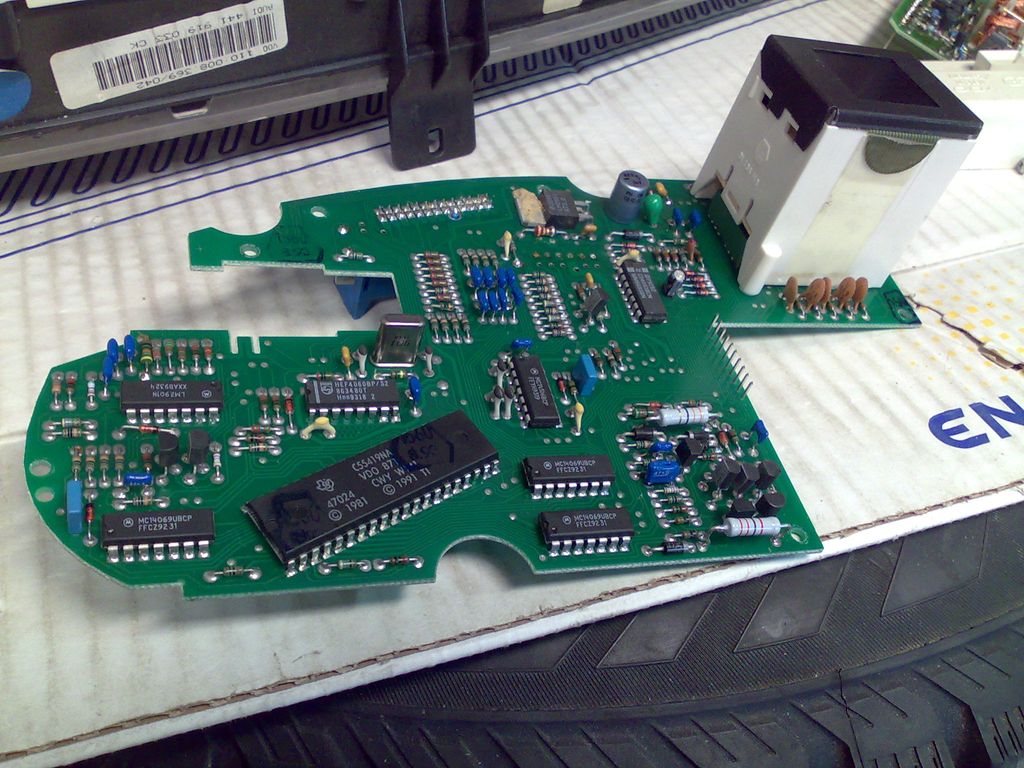

                              Autocheck ollut mykkä koko omistuksen ajan... Edellinen piirilevyjen juottelukaan ei tuottanut toivottua tulosta.
                              Sain toiselta kasiharrastajalta ehjän mittariston, josta ruettiin "osa" kerrallaan vaihtamaan ja kokeilemaan lähtisikö autocheck tulille.
                              Vika paikallistui autocheckin piirilevyyn, jossa on näyttöpurkki kiinni. Pelkällä näyttöpurkin vaihdolla ei eloa tullut.
                              Päällisinpuolin tutkittuna ei piirilevyltä löytynyt selvää vikaa.
                              Osa tuli -90 vuotuisesta kasista. Autocheck vaikuttaisi nyt toimivan oikein muuten, paitsi nopeudenvaroitinta ei nyt ole käytössä.
                              Nopeudenvaroitin lähtee päälle, kun vauhdissa painaa check-nappulaa.
                              Silloin ko. nopeus jää muistiin ja jos sen ylittää, niin muistutus tulee äänimerkkinä ja symbolina autocheckin ruudulle.
                              Mittaristoissa on jonkinverran eroja käytännössä, eli korvaavan mittariston kanssa saa pitää silmät auki.
                              Ilmastoinninsäätimen muuttuminen muuttaa mittariston sisuskaluja hieman.
                              Ja tuon ikäisessä 3.6-koneisessa kasissa on joitain merkkivaloja tuon vaihdevalitsimen yläpuolella. 4.2-koneisessa niitä ei ole.
                              Purkutyössä ei mitään ihmeellistä ollut. Varovasti lähti aukomaan ruuveja ja tutkailemaan mikä osa irtoaa seuraavaksi.
                              Noiden lattakuparikaapeleiden juottelussa tarvitsi neljää kättä, onneksi oli kaveri jeesaamassa.
                              Viimeksi muokannut Härski; 11.2.2013, 22:25.

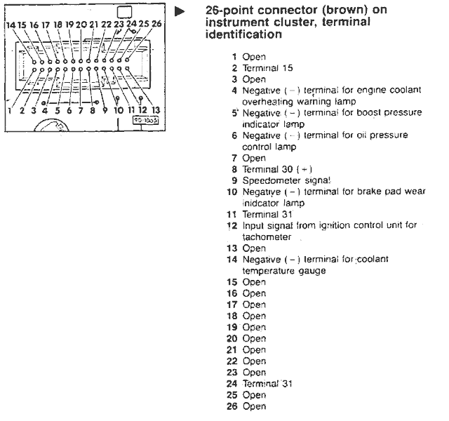

                                        Pitäisi sitten etsiä kuvista se oikea karva, mikä katkaista ja lyödä maihin...
                                        Eiköhän nastat päde kasinkin mittariin. Eli nasta kymppi ruskeasta liittimestä mittariston päästä.

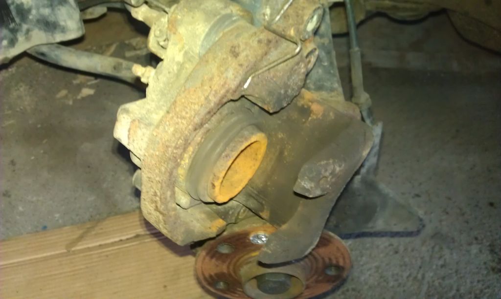

                                          Etujarrupalat tuli vaihdettua tänään kaverin avustuksella.
                                          Vasen puoli meni harjoitteluksi, kun ei tiennyt miten tuo ufo-jarru purkaantuu oikealla (helpoimmalla) tavalla.
                                          Jarrulevyn pieni kiinnitysruuvi ei lähtenyt auki ehjänä kummaltakaan puoleta. Reunuksen joutui hakkaamaan pois, jotta levyn sai navasta pois.
                                          Kantaa jäi kuitenkin napaan, niin levykin pysyy hollillaan sen avulla, kun pakettia kasaa...
                                          Kertaalleen käyttää satulan kannakkeineen irti navasta ja tajuaa miten olisi voinut homman tehdä.
                                          Oli sitten oikealle puolelle paljon nopeampi tehdä. Jarrut tuli kuntoon noilla tarvikemallin paloilla, jotka kävivät tosiaan heittämällä paikoilleen.

                                          Kuvassa irrotettu satula ja näkyypä tuossa rikkonaista levyn kiinnitysruuvia, tai tähteet siitä...
                                          Ainiin, onneksi on ufojarrut, niin ei ruosteiset jarrusatulat paista vanteen välistä. Vähänkö fiksu ollu audin insinööri :P

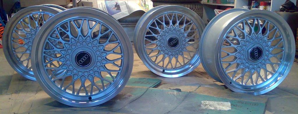

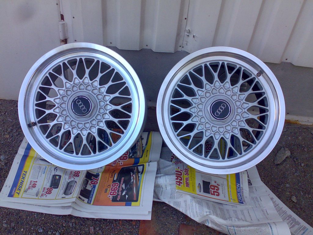

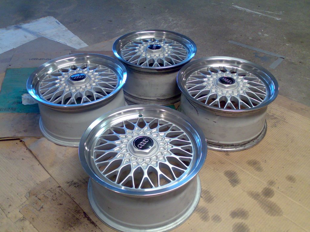

                                            Nuo 17" rh:t ovat palvelleet hyvin tähän asti, mutta 16" orggis-bbs:t polttelivat kovasti mielessä.
                                            Kaksi kappaletta noita 16" löysinkin lötköfoorumin kautta ja 3 lisää joutsenon suunnalta, kiitokset sinne suuresti.
                                            Samasta paikasta tuli myös puuttuvat keskilätkät.
                                            Sama operaatio näillekin mitä tein viime talvena noille 15" bbs:lle. Eli lakka reunoilta pois ja hionta + kiilloitus käsin.
                                            Nämä 2 vannetta olivat suhteelliset helppotöiset...
                                            Noista kolmesta bbs:stä menee 2 maalattavaksi ja kiillotettavaksi vielä, niistä juttua myöhemmin.
                                            Viimeksi muokannut Härski; 28.6.2011, 17:19.
                                              Vaikeintahan tuossa hommassa meinaa olla pitää se kiillotuslaikkaa paikoillaan, ettei lipeä karaa myöten jyrsimään :)
                                                Kolmen muun vanteen väri ei ole alkuperäinen, tai edes lähelle sitä, niin projektihan tästäkin tuli...
                                                Vannetta kun on saanut "pearl white effect" ja "audi silver" -värillä ainoastaan.
                                                Yksi jää punaisena odottamaan mahdollista tarvetta ja kahdesta tulee sitten alkuperäisen näköinen (tai hyvin lähelle sitä).
                                                "Audi silver, Z7P" on ihan passeli väri, jos vaan sitä saisi jostain hommattua.
                                                PPG ei tunne noita vanteiden värejä, niin joutui hieman soveltamaan katsomalla vag-värikartoista käypästä väriä.
                                                Vertasin eri hopean sävyjä auringonvalossa ja varjossa vanteiden muoviseen keskilätkään; katsotaan miten käy :)
                                                Vanteiden keskilätkien audi-merkkejä kysyin laakkoselta, kas kummaa; valmistus lopetettu tänä vuonna jossain vaiheessa.
                                                Täytyy jokin toinen ratkaisu keksiä noiden suhteen sitten.

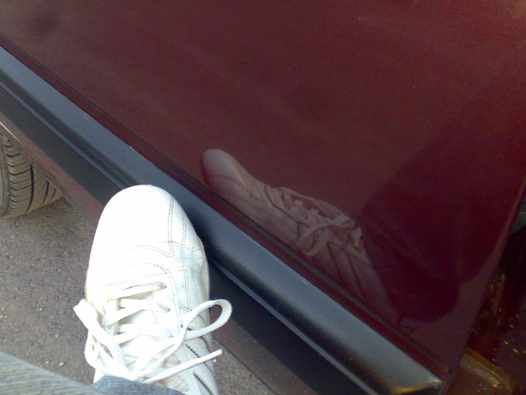

                                                        Yhden vanteen sain maalattua "koemielessä" vag-konsernin värikartasta löytyneellä värillä.
                                                        Hieman varjoisaa oli kuvaa ottaessa, mutta sävyero alkuperäisen maalipinnan ja minun valitsemani värin välillä on aika selvä.
                                                        Vasemmalla alkuperäinen väri ja oikealla vastikkaan maalattu. Keskilätkiä en maalannut, mutta niiden mukaan on valittu tuo värisävy.

                                                          Milläs tost huulloksesta (renkaat päällä) olis nopee vetästä noi hapettumat reunasta pois. Pitäis tehä pika elvytys ettei pahemmiks menis ja käsi pelil loppu usko ensinmäisen 30cm pätkälle?
                                                            Nopeesti ei saa hyvää. Useita tunteja per vanne saa tehdä töitä, jos järkevän näköisen haluaa.
                                                            Hutiloiden jne taas jälki on mitä on :P Ei isolohkolötkön alla huonokuntoisia vanteita pitkään viitsi katsella...
                                                            Kunnostus onnistuu renkaat päällä. Renkaat voi suojata vaikka ilmastointiteipillä tms, jotta pääsee koneella käsiksi.
                                                            Tuota vanhaa lakkapintaa ei ole mitään mieltä rueta hiomaan, maalinpoistoaineella vaan lakkakerros kokonaan pois.
                                                              Vannesarja tuli valmiiksi tätä kesää ajatellen. Renkaat tilattu camskillistä ja niitä odotellessa...
                                                              Kooksi tulossa ohjekirjassakin mainittu 225/50r16. Autoa kun ei ole tarkoitus madaltaa, niin saa siellä renkaissa ilmaa olla :)
                                                              Näin tuon kokoisen renkaan ko. vanteella paikoillaan, ja ei näyttänyt yhtään hassummalta. Luulisi pyöräkotelonkin täyttyvän.
