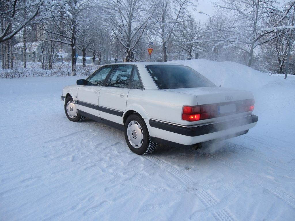

    Tahkolla tuli harrasteautostani kannustavaa palautetta, joten päätin laittaa tännekin sen esille.
    Samalla tulee vaihtelua noihin b5:n kertomuksiin :D (ei herneitä nenään kellekään)
    Viime vuonna minulla pyöri mielessä ajatus V8-Audista. Jotenkin tykästynyt ulkomuotoon ja harvinaisuuteen.
    No joulukuussa Tq http://img101.imageshack.us/i/img0920l.jpg/ sattui menemään sopivasti Imatralle uudelle omistajalle,
    niin sitten alkoikin oman kasin etsintä ihan koti-Suomesta.
    Useasta kasista soittelin pitkin Suomea, mutta puhelimessa paljastui aina seikkoja, jonka jälkeen ei tarvinnut toista kertaa soitelle autosta.
    Tässä lähellä sattui olemaan yksi kasi vieläpä isommalla Abh-koneella ja vuosimallina -94. Soitin sitten myyjälle ja juteltiin tovi, auto vaikutti järkevältä ja matkaa noin 130km suuntaansa, niin ajattelin käydä katsomassa. Sunnuntaina käytiin katsomassa ja maanantaina tehtiin kaupat. Ajattelin samalla, että jos en nyt osta tälläistä audia, niin en sitten osta milloinkaan.
    Näiden ostossa kun ei ole järjellä mitään tekemistä, tunteella mennään :)
    Eräs Kotkassa vaikuttava vanhempi Audiharrastaja toi tämän Saksasta vuonna 2007 tälle kaverille, jolta auton ostin.
    Kilometrejä tuotaessa Suomeen n. 232tkm ja minulle tullessa oli 252tkm... Ei mikään suomen kiertolainen, joka vaihtaa omistajaa joka 6kk välein.

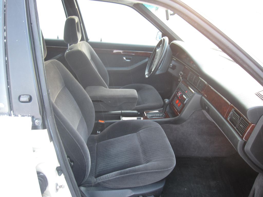

    - Ehjä ja hyväkuntoinen plyyshisisusta

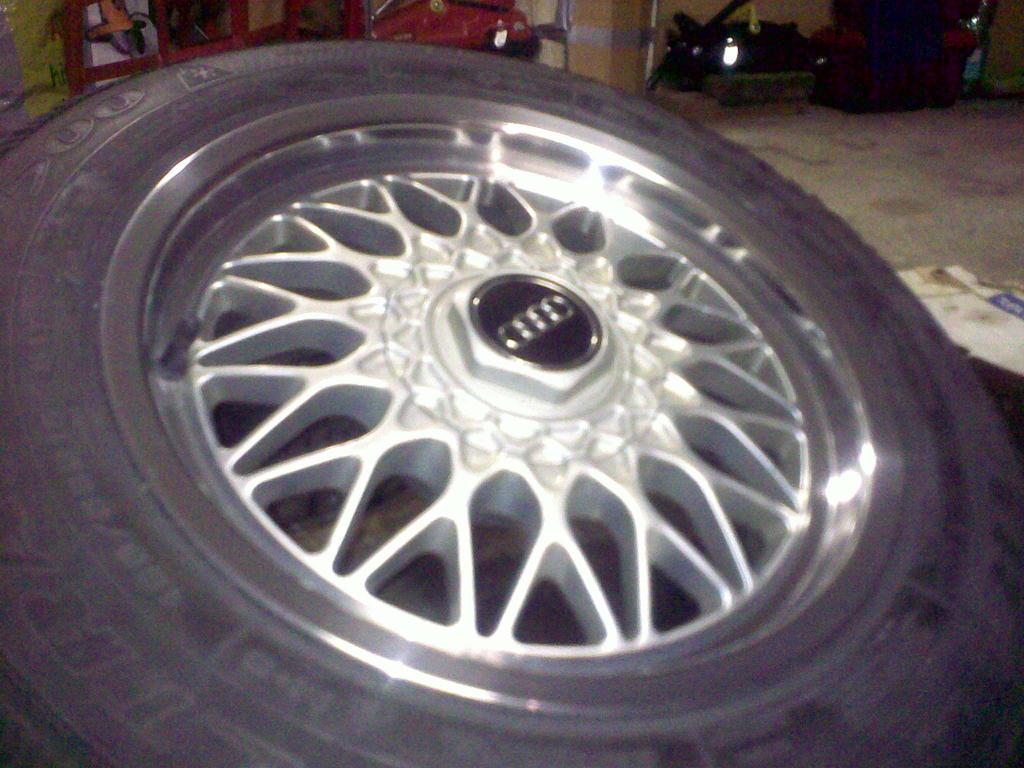

    - 15" bbs:ien kunnostus

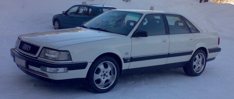

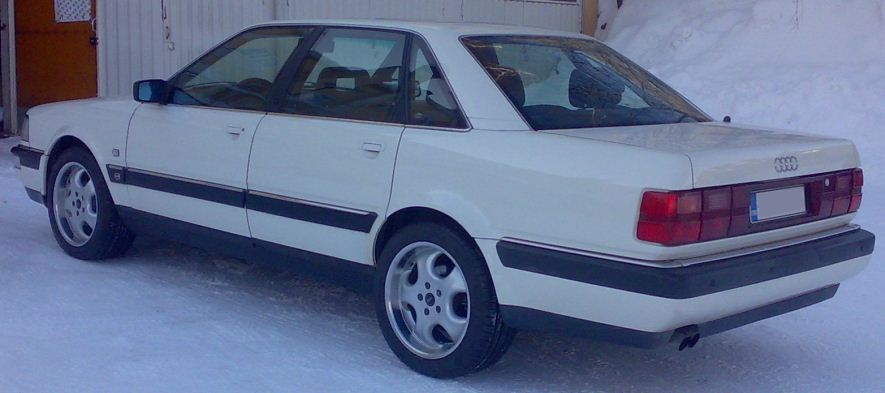

      Sain rh:t rengastöistä pois. Renkaiksi tuli pirellin cinturato p7 225/50/r17 koossa.

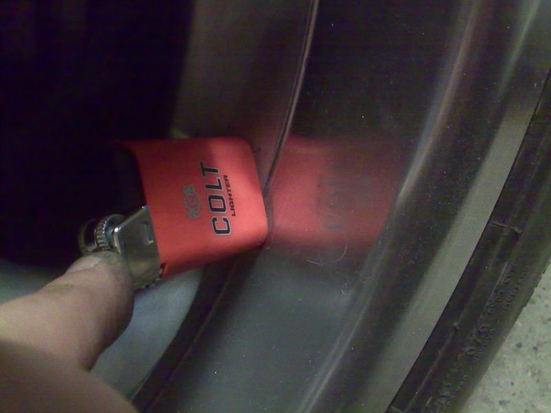

      Tuli kunnostettua reunat kiveniskuista ja lakkavaurioista. En hakenut mitään peilikiiltoa, vaan perussiistiä jälkeä, joka kelpaa minulle itselleni.

          En vieläkään ihan pysty innostumaan vannevalinnoistasi tämänkään pelin kanssa, mutta makuasioitahan nämä on. Oman maun mukaan, kuten tähänkin asti :)
          Ja totta, ei nämä vielä niin harvinaisia ole, mutta ihan kohta on. Häviää kuin pieru saharaan mobile.de:stä yhtäkkiä, kuten 220:setkin. Tai no nämä loppupään mallit on jo nyt. -94:set on harvassa.
            Mielestäni sopii hyvin noi vanteet. Nuorentaa mukavasti. Pari kolme senttiä kun sais matalemmaksi niin olis täydellinen. :)
              Juuri se sattuu silmään. Toimii yhtä hyvin kuin 50 vuotias pukeutuu teinien vaatteisiin nuorennusmielessä :) Mutta on niitä rumempiakin vaihtoehtoja olemassa. Nuo on ihan ok. Ei kauniit, mutta ok :)

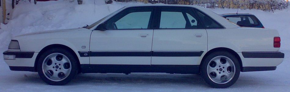

                  Ja viimeinkin sain oikeat vanteet sai lopputalveksi alle :)

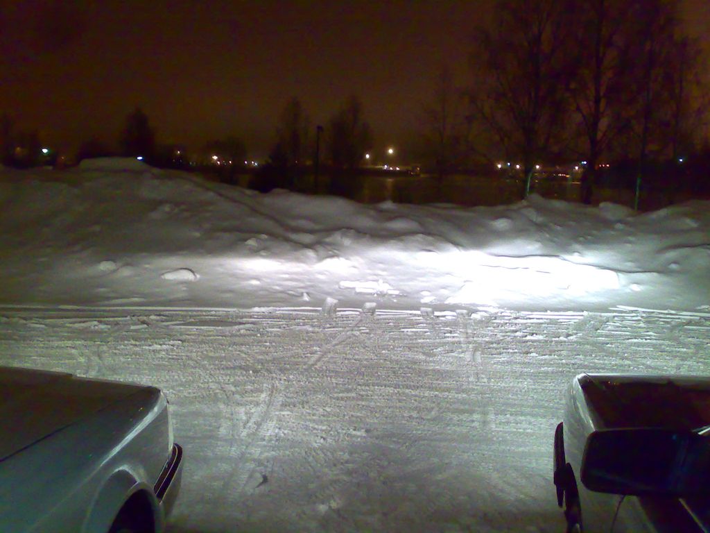

                    Satasessa oli bilteman "valonvahvistin"-sarja, jonka heti revin pois. Lisäksi syöttö releille oli otettu suoraan akulta.
                    Kaapelit kulkivat keskikonsolin läpi. En viitsinyt sellaista katsella, joten tehtiin systeemi uusiksi kaverin kanssa.
                    Laturin +-navalta 4kpl 2.5mm2 kaapelia neljän sulakkeen pesälle. Siitä neljälle releelle samanpaksuisella kaapelilla ja samaa rataa polttimolle asti.
                    Jokaiselle releelle tuli ohjaus auton omasta h4-liittimistä. Eli vasen lyhyt omanaan ja pitkä omanaan. Oikea lyhyt ja pitkä omanaan.
                    Jos joku mene pimeäksi, niin näkee vielä hyvin ajella. Bilteman sarjassa kun otetaan ohjaukset vain toisenpuolen h4-liittimestä.
                    Niin parannukset jännitteissä? Polttimon kannalta mitattuna lyhyt 12,4v -> 14,1v ja pitkä 12,2v -> 14,1v.

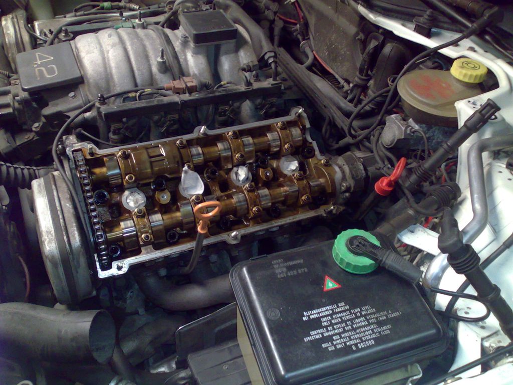

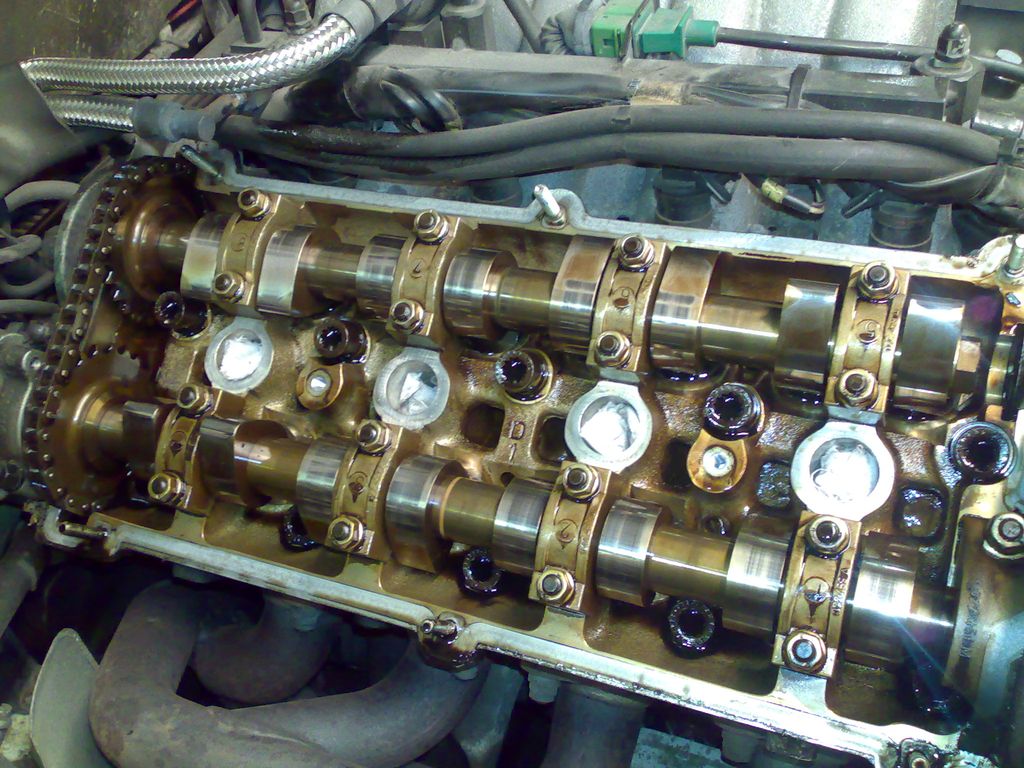

                        Moniurahihna vaihdettiin ja samalla tuli huomattua, että toisen ohjainrullan laakeri on ihan kaputt. Varmaankin edellisestä hihnanvaihdosta pitkä aika tai
                        sitten vaihdettu hihna, muttei kahta ohjainrullaa. Kiristimen iskari oli vielä elossa, niin en kokenut tarpeelliseksi uusia sitä.
                        Venttiilikoppien tiivisteet tuli tuossa muinoin vaihdeltua. Eipähän ne pitkään öljyjä sisällä pitäneet, vaikka oli ilmoitettuun momenttiin tiukattu jne.
                        Ostin loctiten 5910 silikonia ja laitettiin sitten molempiin venttiilikoppiin tiivisteen lisäksi tuota silikoonia. Nyt vaikuttaisi pitävät hieman paremmin.
                        Huomasi hyvin hajusta, kun moottoriöljyä tippui suoraan pakosarjan päälle. Laturin jalan päälle tuli myös jostain öljyä.
                        Epäilen kylläkin tuota venttiilikopantiivistettä siitäkin vuodosta.
                        Moottori ja sen ympärykset nyt melko puhtaat liasta ja vanhoista öljyistä, niin on mukava seurata mistä rupeaa seuraavaksi vuotamaan :)
                        Ensimmäisestä kuvasta näkee hyvin, mistä kohta tiiviste laski läpi öljyä.

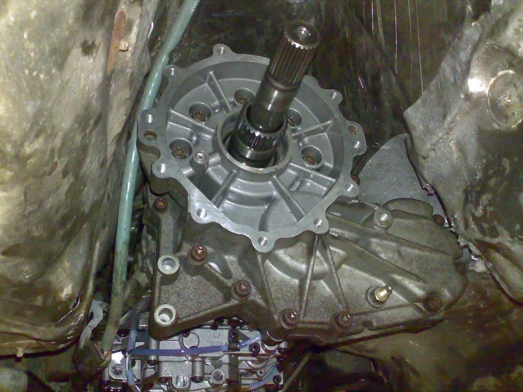

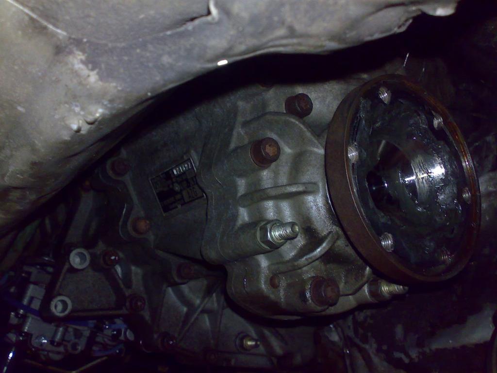

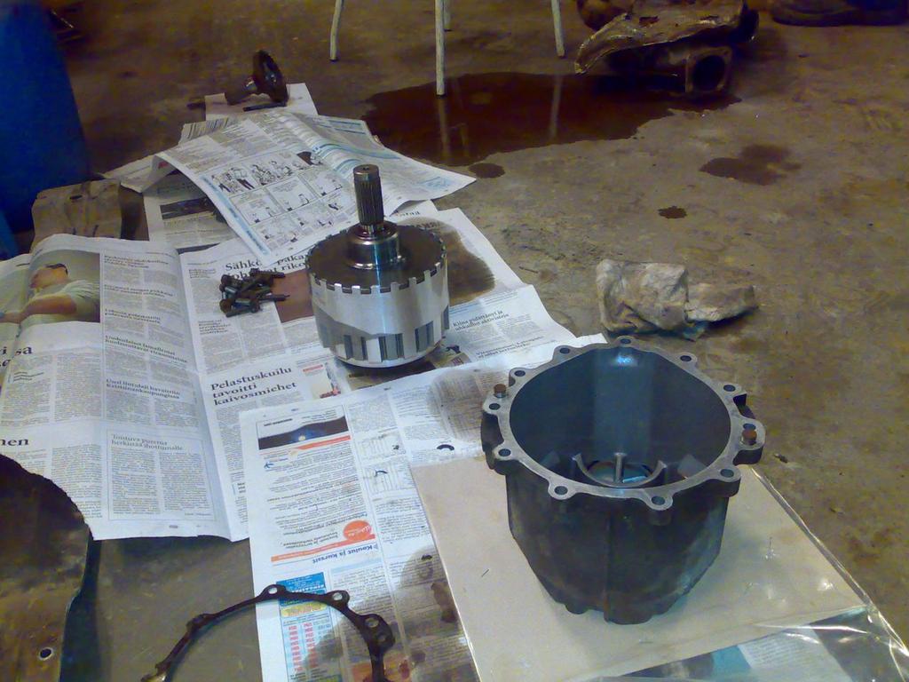

                          Pieni huolto autolle ja automaattivaihteistolle.
                          - Etukardaanin päiden stefat
                          - Kardaanin stefa
                          - 4kpl välitiivisteitä
                          - Öljysuodin + o-rengas
                          - Öljypohjan tiiviste
                          - Pakoputkiston liitosten pultit, vanhat ei lähteneet auki ehjänä
                          Samalla etu- ja takaperään uudet öljyt oman mielenterveyden takia.

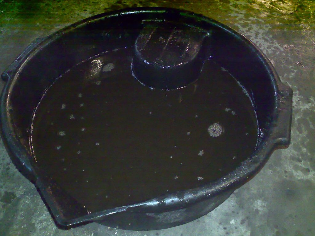

                          Noin 5 litraa tuli vanhoja atf:iä pois purkaessa. Hyvän punaiset olivat, eli on tuohon laatikkoon joskus öljyjä vaihdeltu muutoinkin,
                          kun minun toimestani kerran reilu 4 litraa.

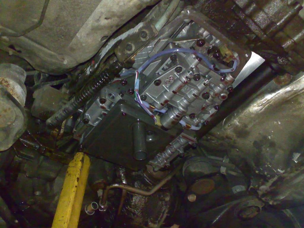

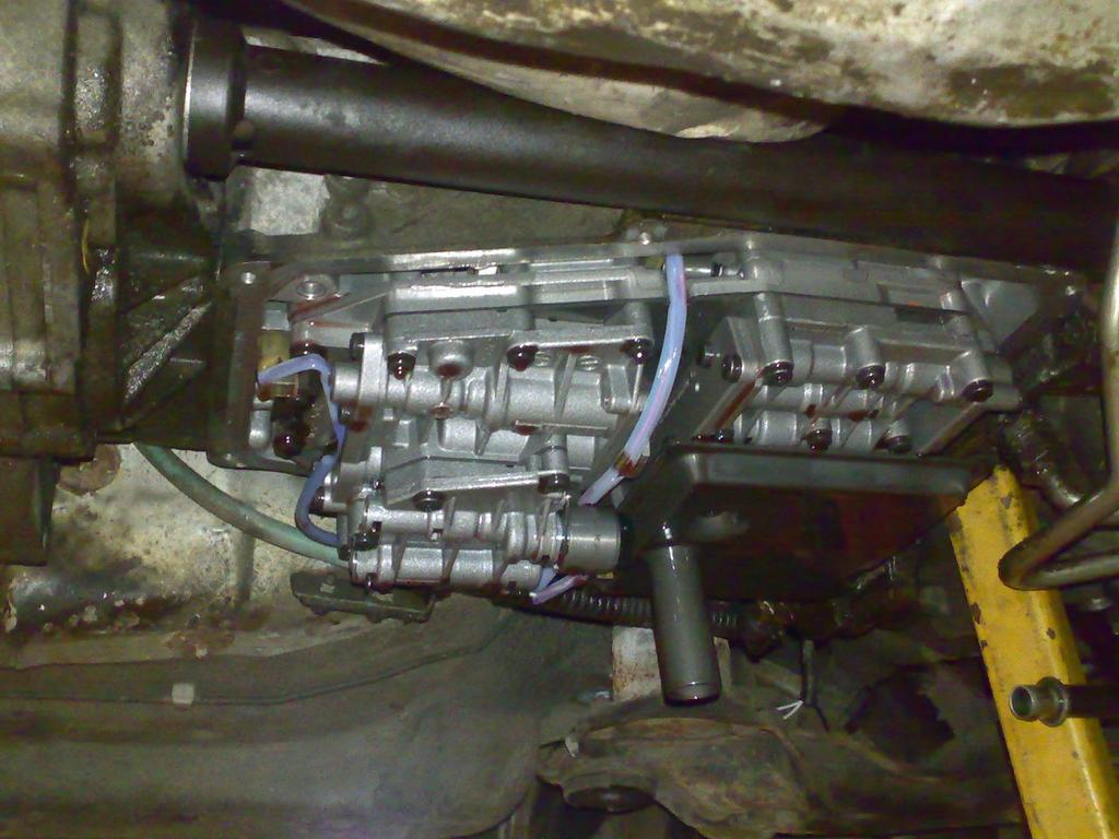

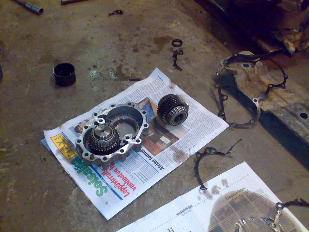

                          Apurunkoa piti pudottaa vähän alaspäin, jotta tuota laatikkoa pääsi purkamaan takaata eteenpäin.
                          Yhdestä vaihteiston kohdasta piti ajaa metallia pois, jotta tuon etuperän puoleisen stefan sai irti.
                          Hirmu homma muutaman vuotavan stefan takia. Tuollaisia osia sieltä purkaessa irtosi, muutama kuva:
                            Kuvat vahvistavat käsitystä siitä, että v8 on todellakin jollain ihan muulla kuin torsen keskitasurilla :)
                            Tuossa on siis sähköisesti ohjattu märkä monilevykykä keskellä. Tuo on sitten periytynyt esim automaatti v8 urssiin ja alkupään A8:n alle.
                              Juu manuaalivaihteissa V8:ssa on torseni laatikossa, automaattissa vain tuolla perämurikassa :)

                                      Intän vielä vähän vastaan. Minusta tuo levypakka näyttää ihan tavan viskolta? Ts. siinä ei nähdäkseni ole minkäänlaista aktiivista ohjausta. En ainakaan noista kuvista keksi että mistä kohtaa tuolle murikalle hydraulipaine tuotaisiin.
                                        Öljynpainetta muuttamalla/ohjaamalla sitä jonnekin päin?

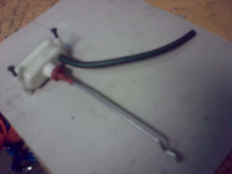

                                        Takakontin keskuslukitus piti omaa elämää; halusi itsekseen/ominen neuvoineen vetää kontin lukkoon. Joutui käyttämään ovet lukossa tai
                                        avaimella kääntämällä takakontin lukosta sai taas kontin luukun auki. Purkaessa paljastui pienenpieni vuoto lukkomekanismia ohjaavassa "alipainepumpussa". Varaosa-audista otin ehjän tilalle ja sillä toimi ainakin testivaiheessa.
                                          Joo-o, mutta miten, mistä ja minne? En ainakaan noista kuvista löydä mitään kanavaa, sylinteriä, venttiiliä tai muutakaan toimilaitteen tapaista mikä olisi tuon levypakan yhteydessä. Käyttäjän kannalta lienee yksi lysti, mutta ihan noin ammatillisesta mielenkiinnosta. :)

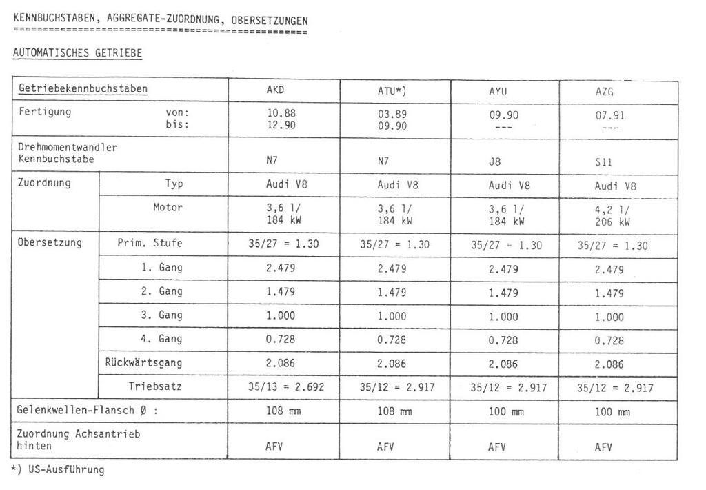

                                                Ilmankos. Muistelisin, että viime vuotisella Tahkon reissulla pikkulohko olisi kaivellut itsensä melko syvältäkin hangesta. Oletan, että siinä on sama tasuri.
                                                  Jostain olin lukevinani, että AKD, AYU, AZG vaihteistovariaatioita käytössä, joista ainoastaan AZG on 4.2-moottorin jatkeena
                                                  ja ettei vaihteistot mene ristiin. Ohjaimissa tms jotain eroa. Pitäisi tämäkin selvitellä 100% varmaksi.
                                                  Keskilukoista tuskin on ollut järkeä tehdä erilaisia näiden automaattilootiin?

                                                    Kyllä nuo kaikki V8:n laatikot on samalla peruskonstruktiolla. Taitaa tulla eri variaatiot erilaisista välityksistä. Näyttää jossain kohtaa tulleen joku päivitys, vanhempia lootia ei enää saa.
