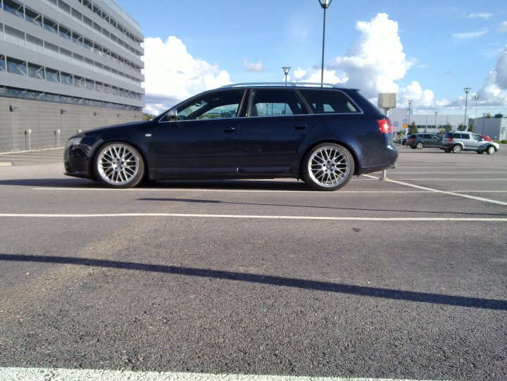

                • Nyt on tontissa, tosin keula taitaa olla liiaksikin, mitä suoraan sanoen hieman pelkäsinkin...
                  • Pics or GTFO !
                    • Paremman puutteessa..
                      • Aavistuksen on keula alhaalla perään nähden. Vaihdoitko jousilautaset samalla kertaa kun laitatit nuo H&R:n vieterit?

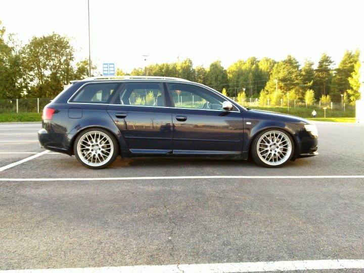

                        • Jep lautaset meni paikoilleen samalla. Keula saakin mun makuun olla alempana kuin perä, mutta jotenkin musta tuntuu, että nyt meni ehkä liikaa. Yllättävän paljon nuo lautaset tekee. Ei tuo kuvausalustakaan ole kyllä paras mahdollinen, toiselta puolen näyttää hitusen tasapainoisemmalta. Katotaan jos kehtaan käydä vielä räppäämässä yhden kuvan..

                          • Kyllä tuo alusta tekee ihmeitä. Näyttää todella hyvältä, mutta aavistuksen verran liian lintalta tuo keula.
                            Liekö sitten niin, jos/kun vaihtaa jousilautaset orggiksiin, että keulii?
                            • Liekö sitten niin, jos/kun vaihtaa jousilautaset orggiksiin, että keulii?
                              Se pelko mulla on kyllä myös persiissä, luulenpa, että se pitää silti kokeilla, koska itseä tuntuu häiritsevän..

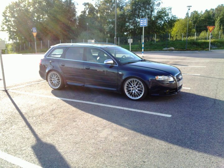

                              Tässä vielä yksi sivuprofiilikuva.
                              • Suurinpiirtein samalta mullakin näytti madaltavien jousilautasten ja h&r:ien kanssa, orkkiksien vaihdon jälkeen ei (onneksi) ruvennut keulimaan, vaan on aika vaaterissa.
                                • Parempi se on kyllä keula maassa ku ylhäällä. Eli anna olla vaan noin. Sinnehän oli takaosastolle tulossa "kuormaakin", niin sittenhän se on balanssissa. ;)

                                  • Näyttää paremmalta tämä viimeinen sivukuva.
                                    Samaa mieltä kuin quattro, anna lautasten olla.

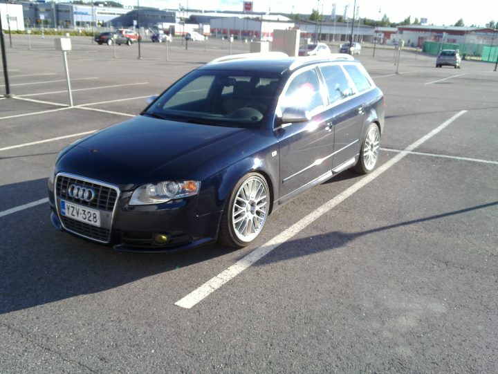

                                          • Kyl kannattaa kokeilla ainakin ne lautaset, ei näytä ny oikein tasapainoiselta. Vaikkei oma auto mikään huippumatala ole, niin on saman oloinen. En tykkää.
                                            Ehkä farkussa vielä hämää lisäksi kun toi perän linja on vielä korkeampi.
                                            Oot kalvot repässy lampuista poijes.

                                              • Etupää putos about 65mm... aikamoista, kun ottaa huomioon, että jouset lupas 25 - 30 mm. Taidan heittää vakiolautaset paikoilleen. Luulen kyllä, että tulee aika hyvä. Etupää nyt kaaresta navan keskelle 305mm ja takana 330mm.
                                                • Siis eihän toi etupään nostoa kaipaa vaan perän laskua! Mun mielestä toi keula on niin hyvä noin ja mieluummin etukeno kuin se "madallettujen" audien peruskeuliminen. Oletko muuten lastannut mitään painavaa konttiin? Voi meinaan olla että asettuu vielä hieman - keulassahan sulla painoa riittää joten asento löytyi nopeammin :D Enemmän tuo kyllä tippui kuin oletin - yllättävä muttei minun silmissäni huono käänne. Takajouset jousipajalle jotta prässäävät hiukan niin olisi pahuksen hyvä. On mulla tuolla nurkissa yhdet -40 eibachilaisetkin jos kiinnostaa niistä takajousia koittaa...

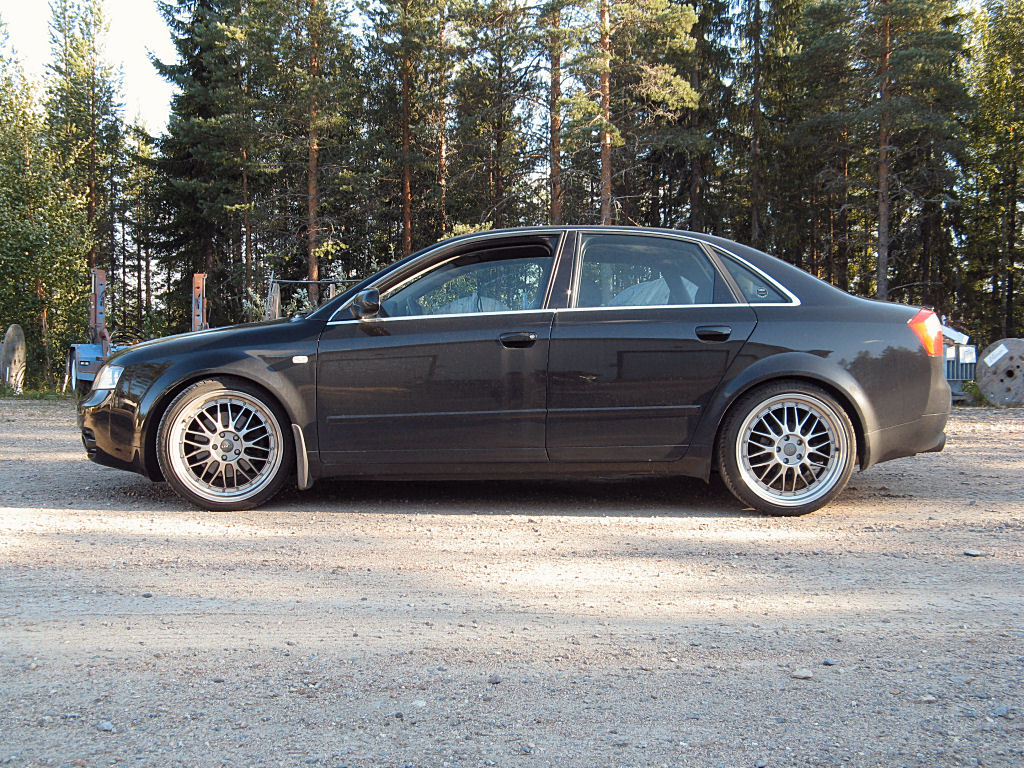

                                                    Juurikin nuo -45mm jouset on. Tuossa olisi joku kuva ilman noita lautasia, josta näkee jotenkin tuon stanssin:
                                                    • Jarnon kuvan perusteella noi -45:t vaan taakse niin ai että. Saahan tuon suunnilleen suoraksi tolla jousilautasten vaihdolla mutta ei se sitten ole enää noin mukavan matala.
                                                      • Ei taida valitettavasti löytyä apua noista, eikä sun Eibacheista.. Mun perä on nyt jo vissiin alempana, kuin Jarnolla, ainakin kuvien perusteella. Selityksenä tähän on se, että noiden ässän -30mm. jousien madallus on laskettu ässän vakiokorkeudesta joka on valmiiksi jo 20mm. matalampi, kuin vakio A4. Jarnon -45mm. on taas laskettu A4 vakioalustasta..
