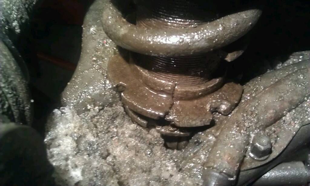

                • Tämmöinen löytyi renkaita vaihtaessani. Mistähän saattaisi kysellä FK:n alustan osia?
                  • Completoksella sattui olemaan hyllyssä yksi fk:n säätörengas ja ainakin mitat mätsää, toivotaan että jengatkin.
                    Tuollaiset renkaat ja vanteet vaihdattelin entisiin kitkoihin. Takaa saan hieman nostaa kunhan tulee se osa completokselta.
                    • Lähteekös tuo takapään säätörengas tuosta ympäriltä pois? Muistaakseni jotain alustaa tehdessä olisin noinkin tyhmään juttuun törmännyt. En nyt muista tarkalleen miten asia oli kylläkään.
                      • Muistaakseni se mahtuu tulemaan ihan alakautta pois, kunhan tolpan irroittaa ensin autosta. Jos ei muuten niin tolpan rakenne purkamalla yläkautta.

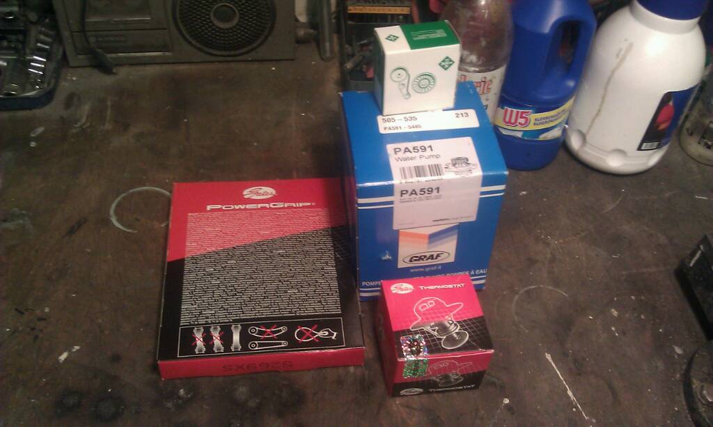

                        • Tulipahan nyt vaihdettua vesipumppu toiseen tarvikepumppuun gatesin hihnalla ja inan kiristimellä. Samalla gatesin termari.

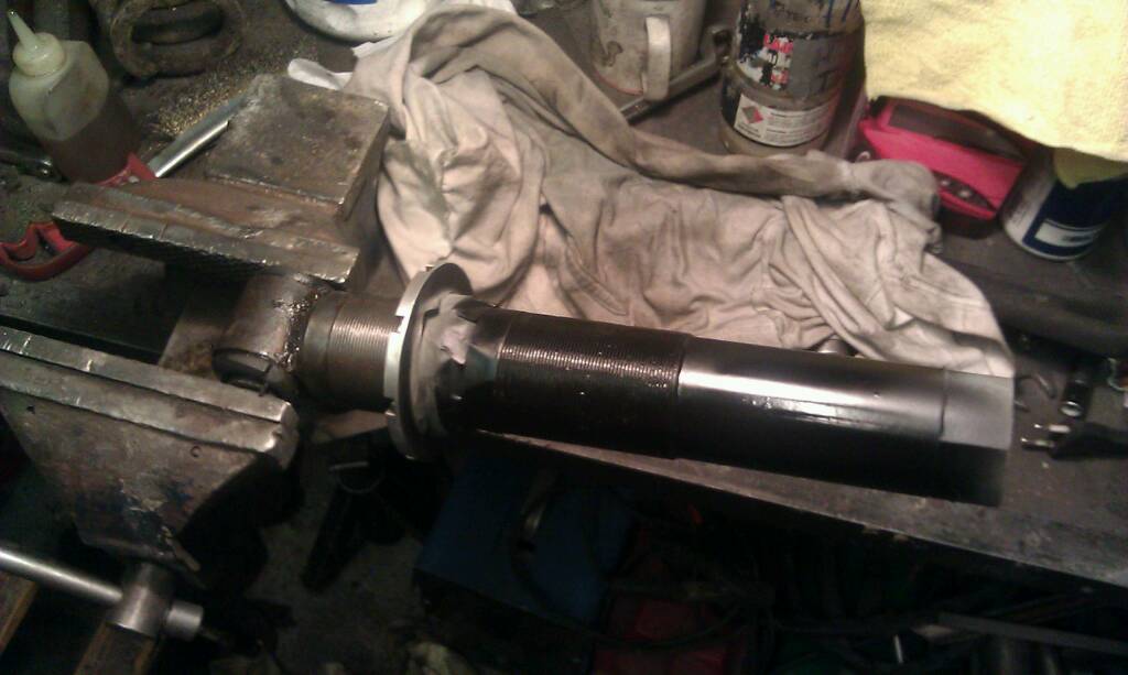

                          Aamulla vaihdoin vielä takatolppaan uuden säätörenkaan. Se olisi tullut alakauttakin pois, mutta pusla olisi pitänyt irroittaa. Irrotin yläkautta :)

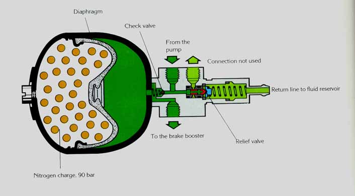

                                                        Tuollainen kuva löytyi pommin rakenteesta niin laitan tähän talteen.
                                                        Edit. Vielä http://www.sjmautotechnik.com/troubl...SB47_92_2.html
