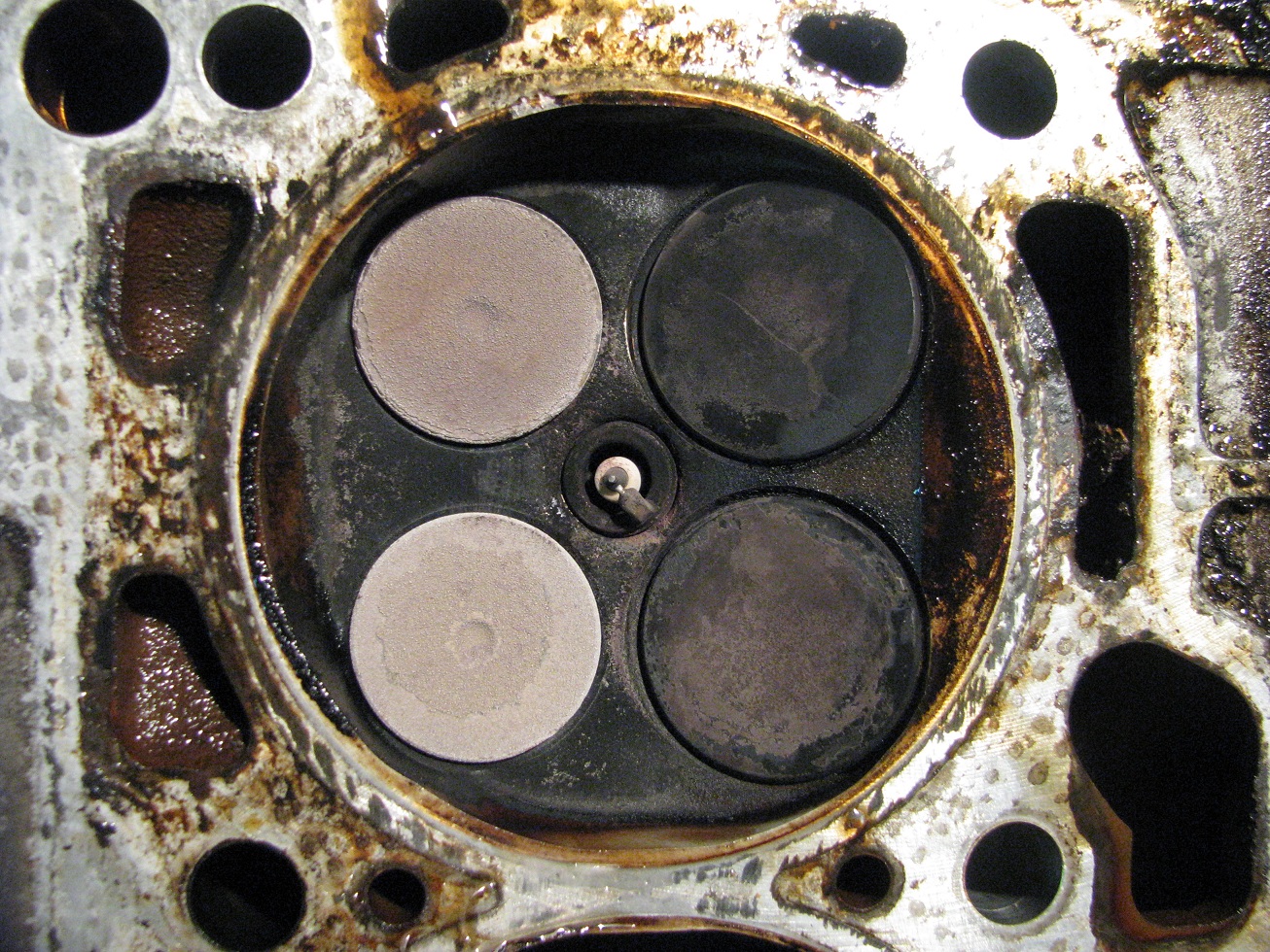

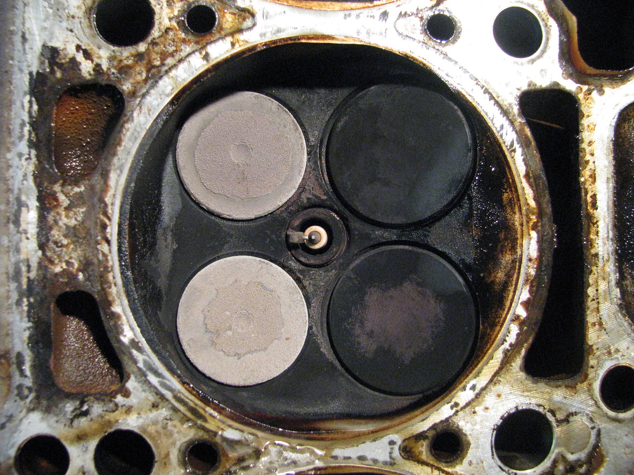

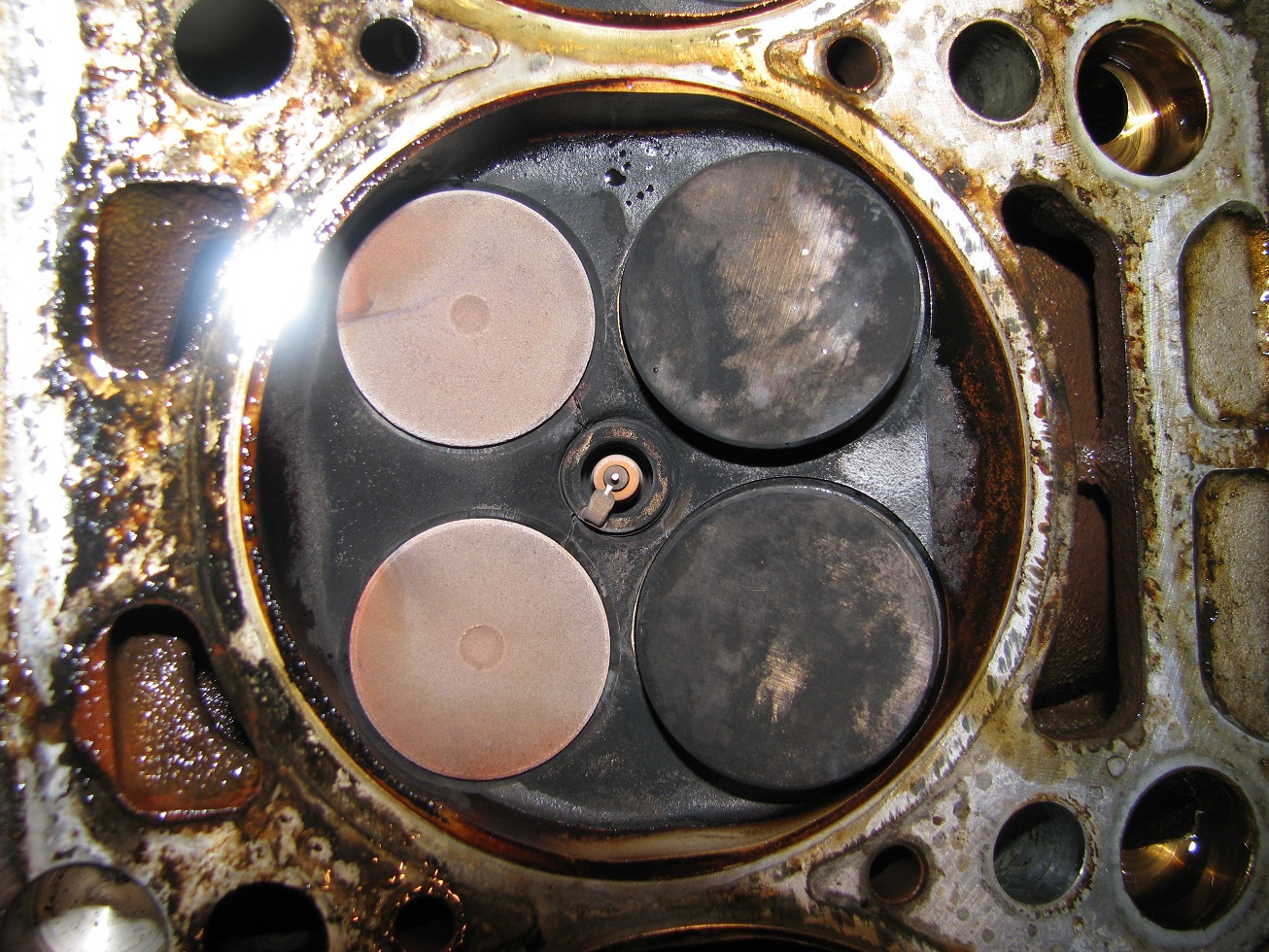

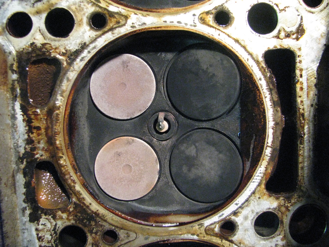

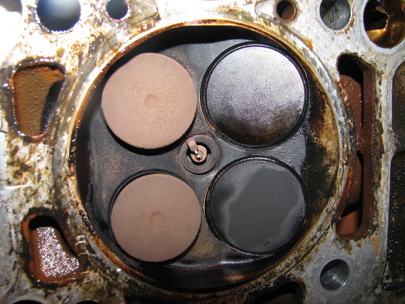

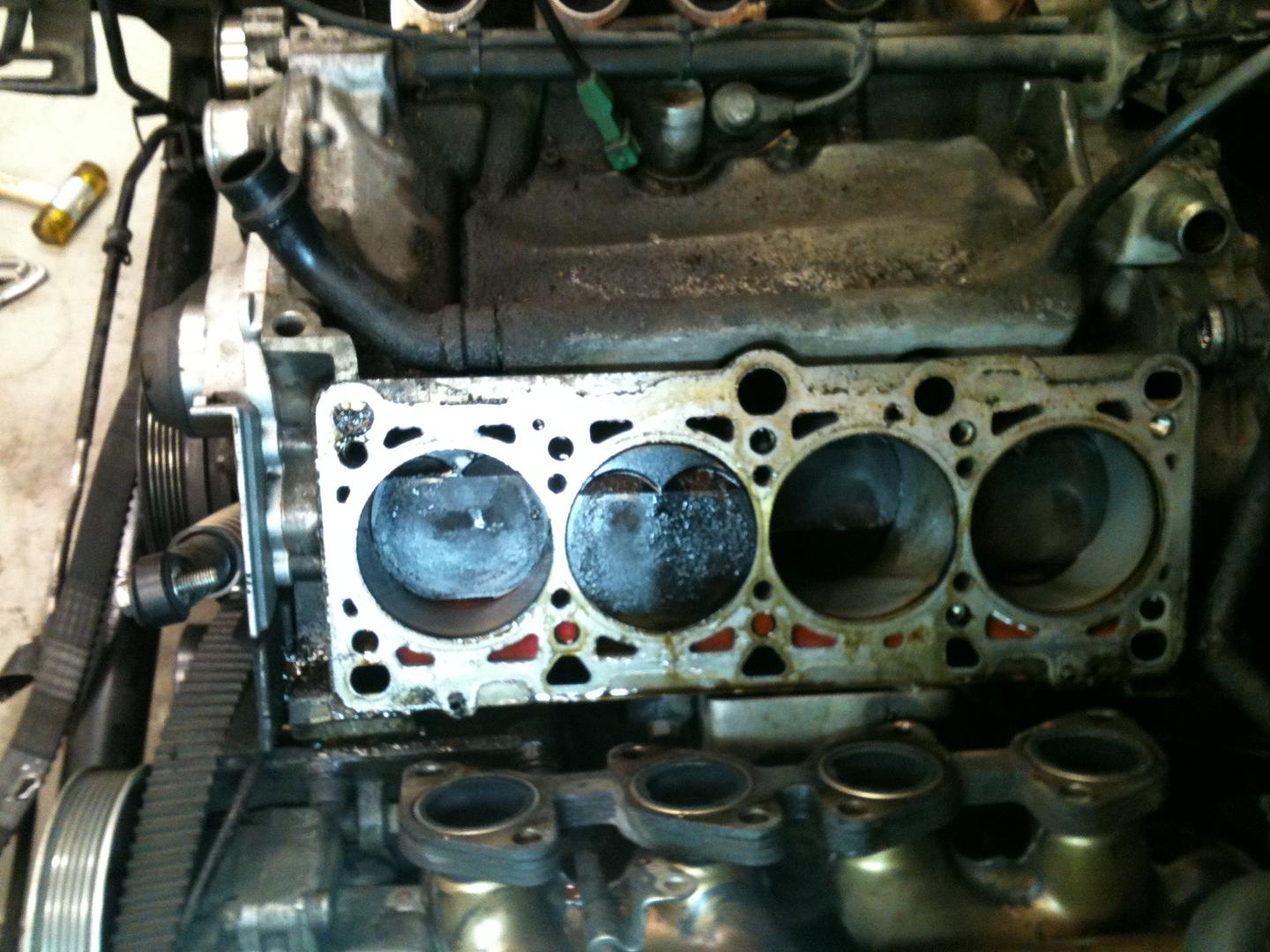

                • Tilanne on tämä.
                  Poraukset vaikutti hyville, myös kannen sisältö. Mutta halkeamia on tulpanreijistä kanaviin monessa pytyssä.
                  Ei nakujälkiä! :)
                  Laitan kuvia palotiloista huomenna.
                  • Se tais olla jotenkin niin että tulpanreijässä kolmanteen kierrokseen sai olla halkeemat. Mutta oikeen kun miettii niin eihän niitä olis hyvä olla ollenkaan.

                        Mitäs on urssin kasi syönyt ja mikä on homman nimi?
                        Ainiin, kannen alla oli massapahvi. Eli ei varmaan kantta ollut käytetty pois aiemmin.
                        Yksi kolo on aika huono. Toisessa selvä halkeama kanssa ja olin paljaalla silmällä näkevinäni vielä jossain sylinterissä halkeaman...
                        • Muistelilisin kyllä, että ABY:t pitäs olla peltitiivisteellä.
                            ALkupään ei nähtävästi ole kun mullakin oli massatiivisteellä

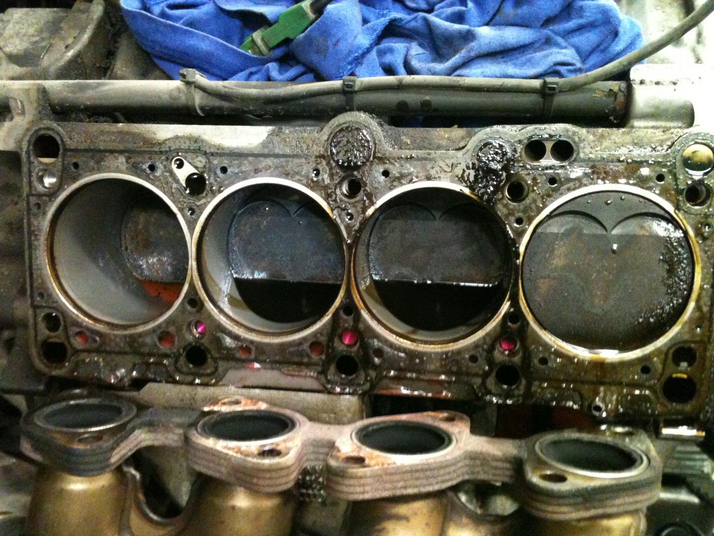

                              Eihän tuo nyt ihan kamalalta näytä. Tulpat pois ja halkeamien syvyys tarkistukseen. Putsasuksen jälkeen voi sitten sanoa, paljonko niitä oikeasti oli.
                                No putsaus kyllä kertoo ja testi sitten lopullisesti. Kahdessa sylinterissä näyttäisi olevan selkeät halkeamat kahteen venttiiliin päin, eli itse alkaisin varautumaan ikävään lopputulokseen...
                                  Nyt paremmalta putkelta katsottuna, kakkosessa näköjään molemmat pakoventtiilit on tulpanreikään halki, mahdollisesti myös toinen imu. Kolmosessa vain toinen pako. Nelosessa saattaisi myös olla kolme, mutta on niin ryönässä ja kuopalla, ettei pysty sanomaan. Mielenkiinnolla jään odottamaan lopullista tuomiota.
                                  Olen itse mitannut kaksi 20V-vitosturbon lohkoa ja molemmissa 1. ja 5. olivat selvästi enemmän kuluneita, kuin keskimmäiset. Toisesta kannesta löytyi myös halkeamia, kaikki muistaakseni niistä keskimmäisistä. Toinen kansi vaikuttaa ehjältä, mutta onhan sekin vielä pesemättä. Kertoile, kun saat mittatuloksia sylinteriputkista.
                                  Viimeksi muokannut arto s; 22.10.2012, 10:04. Perustelu: meni venttiilit sekaisin
                                    Eikö nuo kuitenkin pakopuolelle ole halki tulpan kierteistä.
                                      Totta. Taidanpa ottaa toisenkin kupin kahvia ja jatkan ajattelemista vasta sen jälkeen.

                                                  • Viidenteen kierteeseen silmällä katsoen meni yhdessä tai kahdessa pytyssä. Otan illalla macrolla kuvan niin jos siitä näkisi itsekkin paremmin.

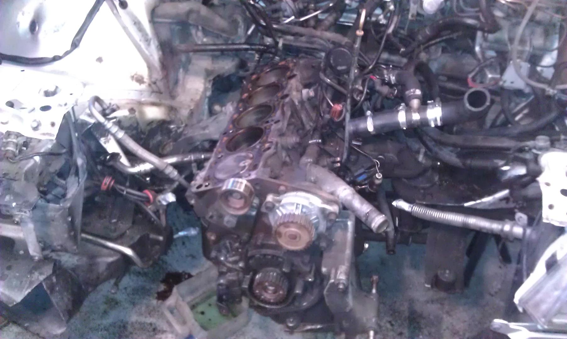

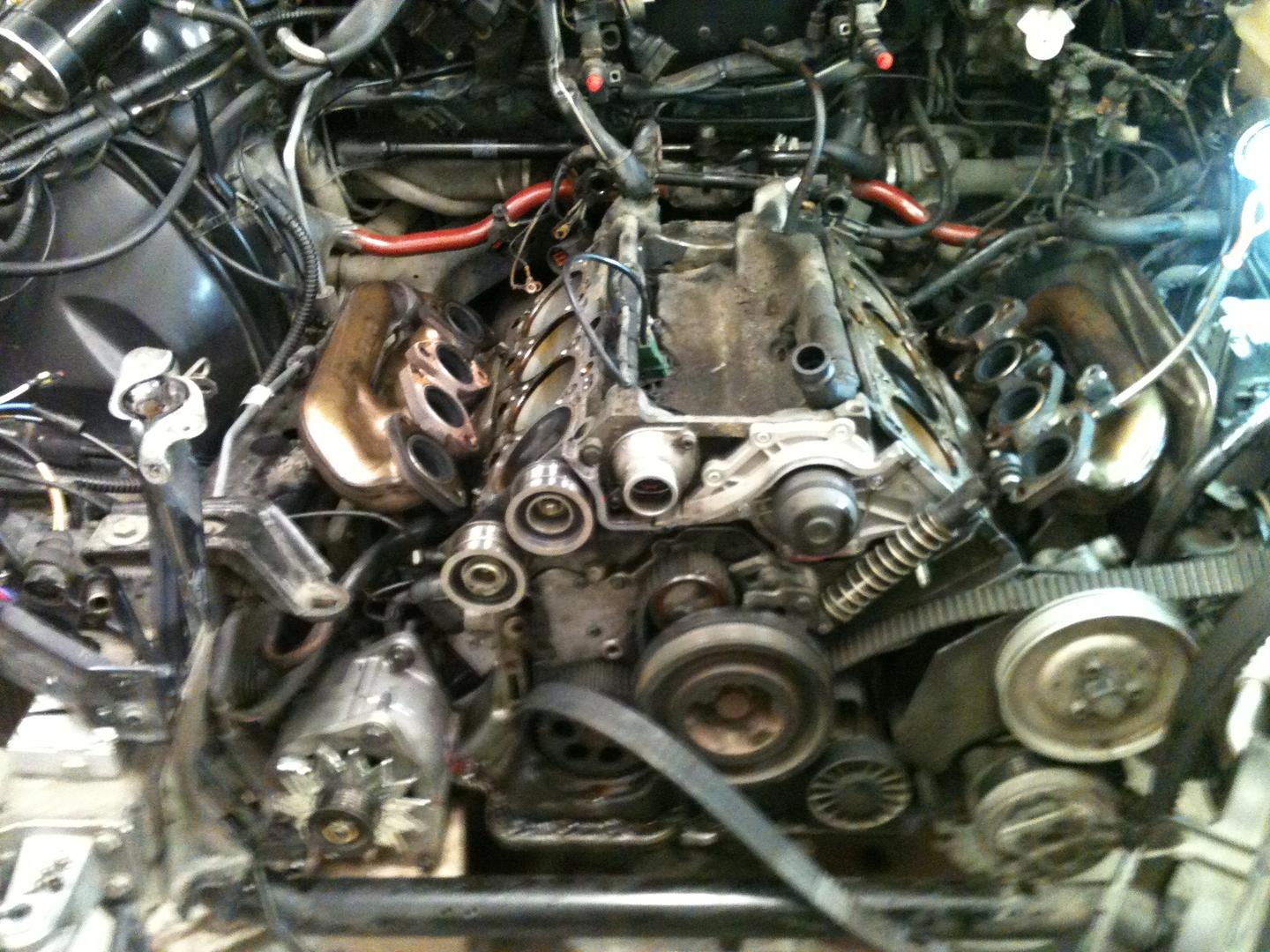

                                                    Kone on melkein osina. Kampiakseli irti ja männät pihalle vielä.
                                                    Öljynlämpöanturi antaa signaalia, mutta on jotenkin paskonut itsensä niin että liittimen kierreosa pyörii tyhjää ja ehkä sen takia vuotaa öljyä läpi (en ole tästä varma, mutta tuolta suunnalta hieman tiputti lähiaikoina).
                                                    Meinasin alkaa konetilan pesemään käsin tärpätillä ja muilla apuvälineillä rassaten, mutta taidan olla laista ja työntää auton pihalle. Kunnon painepesu niin irtoaa melkein 20v paskat. Pari kuvaa löytyi sotkusta :(
