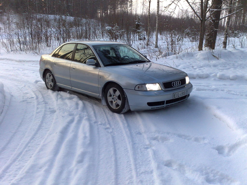

    Tuommonen meno peli tuli hommattuu 2.1.2009 olin jo sitä ennen omistanut 1.8 20v vm.95 vehkeen ja turbo nelikkoon oli polte kova. Sattui sit eräänä päivänä myynti ilmoitus kyseisetä vehkeestä, niin aattelin hommata sen hellään huomaani :)
    TQ oli jo jatko jalostettu Lpr ryhmittymän jäsen MaxTuned.com http://www.maxtuned.com/indexfin.html
    Audiin oli laitettu jo ihan kivasti osaa kun se miulle tuli

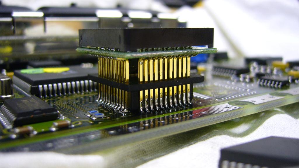

    BSR steg 1 lastu (189hv ja 312nm)
    Forgen bybass 007
    Supersprint cat back
    Webasto Termotop C
    Tummennuksen mallia miedot paitsi takalasi
    Kirkkaat vilkut
    RS4 maski, S4 takapuskin ja S4 takavalot
    KW variante 2
    Zimmermanin levyt joka nurkassa
    Ferodo palat
    Samcon ahtoputki setti
    Sitten tuo alarm systeemi keyless entryllä :)

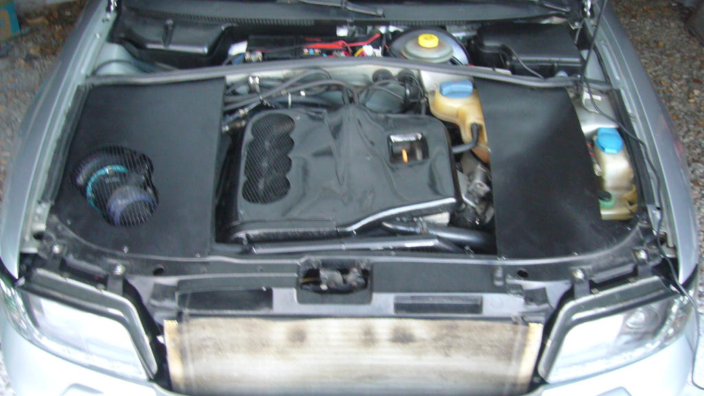

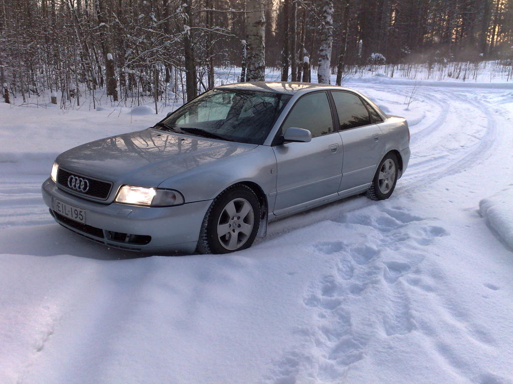

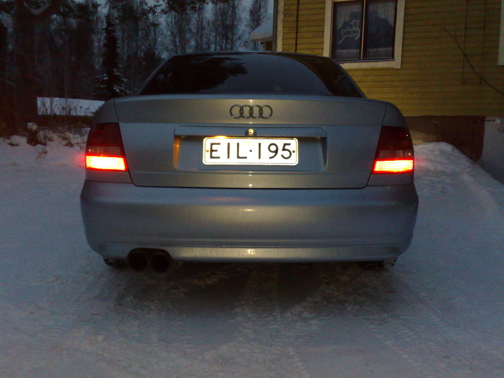

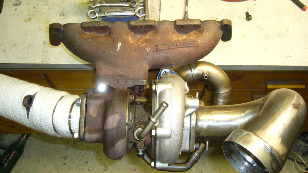

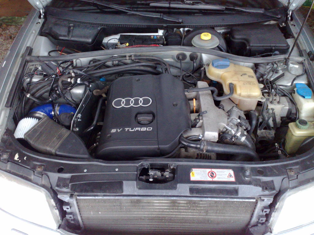

    Ekana hommasin autoon hengitys puolelle parannusta ja downpipe vaihtui kans Marteliuksen cat poistavaan putkeen ja uusi katti hommattiin ja siirrettiin auton alle ja siinä kuosissa ajelin 2010 kevääseen. Ja kuvia ohessa mukana miltä se näytti viime keväänä ja sit lähettiinkin isompiin muutos töihin josta tulen kertomaan :)
      Kesä 2009 ja Kevät 2010

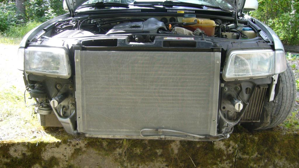

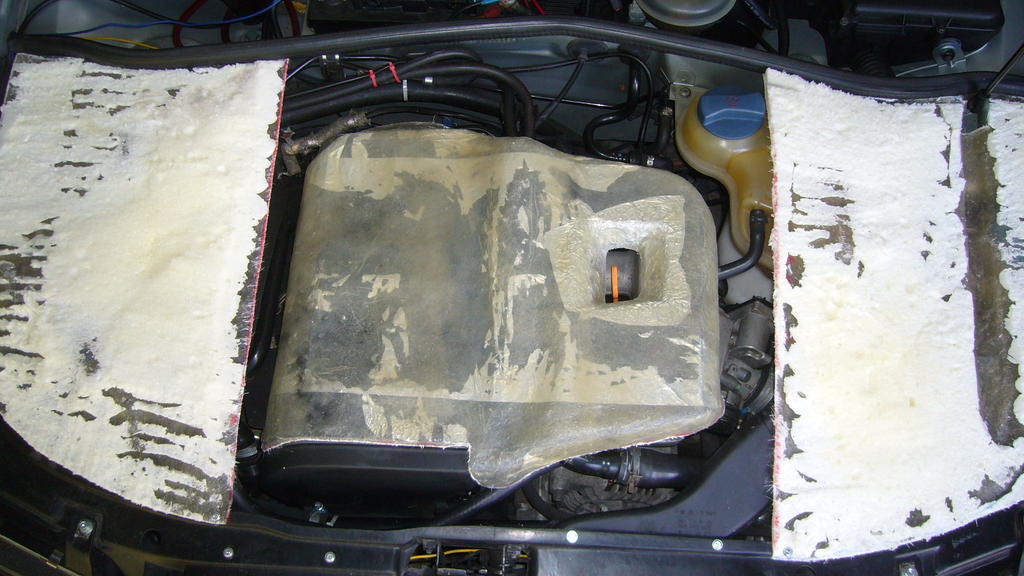

      Kesä 2009 käytettiin välillä RS4 mallista kuitu puskuria paikallaan, mut sitä ei saanut millään istumaan kunnolla samalla poistin keulasta muovihärpäkkeitä tuuli ohjaimia sun muuta ja samalla katoin mitä oli Webasto syönyt, ajovalojen pesimien letkun kans poistin samalla. Kone huoneeseen tehtiin alumiinista lämpösuoja ilmansuodattimelle. Tulihan sitä syksystä vahinkoa aikaan kun vaihdeaski sanoi PAUK :/ uusi laatikko tuli Tampereelta päin ja olin sitä ennen majaillut saksassa kolaroidun vm.97 alla. Sen vaihtamisesta en kerro paljoo kun tämän ketjun rivit loppus kesken ja se oli semmosen KK urakka ja vasta mäkeä oli jonkun verran. Kiitokset laatikon saamisessa kuuluu FFP.n pojille :) kuvat kertoo enemmän kuin tuhat sanaa ja näpräämistä riitti.

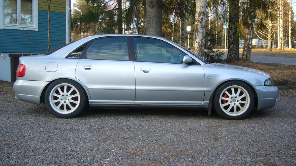

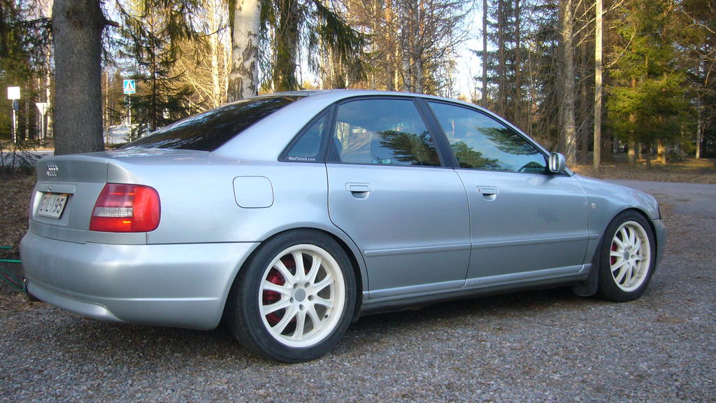

      Talven aikana tehtiin pieniä hankintoja konepeiton alle ja niistä lisää tuonnempana ;) Vanteet saivat myös mattavalkean värin.

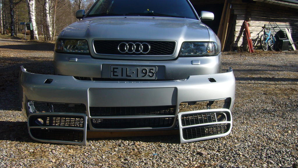

      2010 Keväällä suurin muutos tapahtui keulaan hommattiin Dectane Dayline Ajovalot, samalla tuli Xenonit pitkiin ja lyhkäsiin, aito S4 puskin tuli ruotsissa ja maalauksen suoritti paikkallinen yrittäjä.
        Kevät 2010

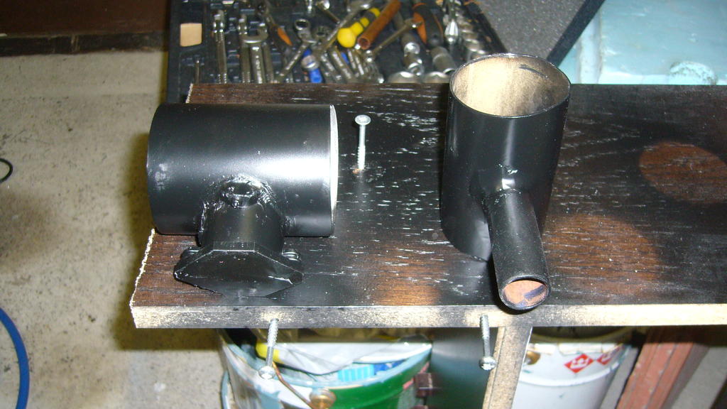

        Talven 2010 hankinnat :) juotos töitä, alumiinin, metallin muokkaamista ja hitsaamista.

          Hienolta vaikuttaa, ehdottomasti oikea valinta tuo S4:n puskuri. Itse olen yrittänyt leipoa tuollasta lasikuitupuskuria paikoilleen ja meinannu usko välillä loppua. Hirveitä tekeleitä :D Itse olisin mieluummin päätynyt faceliftin ajovaloihin, mutta hieno peli muuten :)
            Kiitos :) Joo ei sitä kuitua saanut istumaan niin pistin sen myyntiin, lifti mallin valot on itelläkin käynyt mielessä tai sit aidot S4 xenonit ois kans kivat siihen kun sais ne tasonsäätimen muut härpäkkeet mukaan. Noilla nyt on vaan tultava toimeen ;)

                    Paljonko tuli maksamaan tuo ässän puskuri?
                      Tämä tulikin tänään Saaren korkeuksilla vastaan tossa aamupäivän aikaan. Katsoin vaan että hieno ässä, mutta totuus paljastuikin nyt:) Itse tyrkkäsin SA-int:in vihreällä Hiluxilla vastaan etelään päin.
                        Lampunpesurin "hatut" on väärinpäin :)
                          Nikke. 150€ omavastuu, vakuutus makso loput.
                          Quattro 4. Joo niin tuli hiluxi Seon kohdilla, kun kotia käännyin piti käydä purukalustoa aamusta huollattaa. Niin se onkin S4 kiusaaja;)
                          juudas. Ne on väärin päin koska ne hatut on normipuskurista ja S4 puskimessa on isompi reikä se pitää laittaa tuolleen et koko reikä peittyy :)

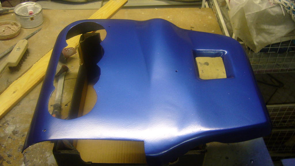

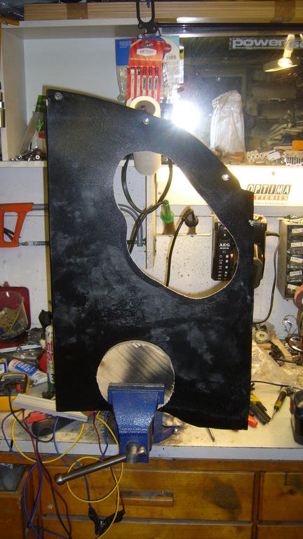

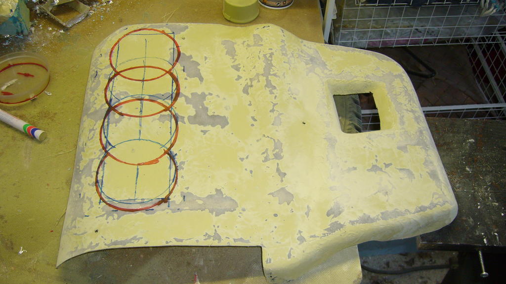

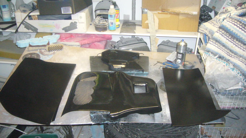

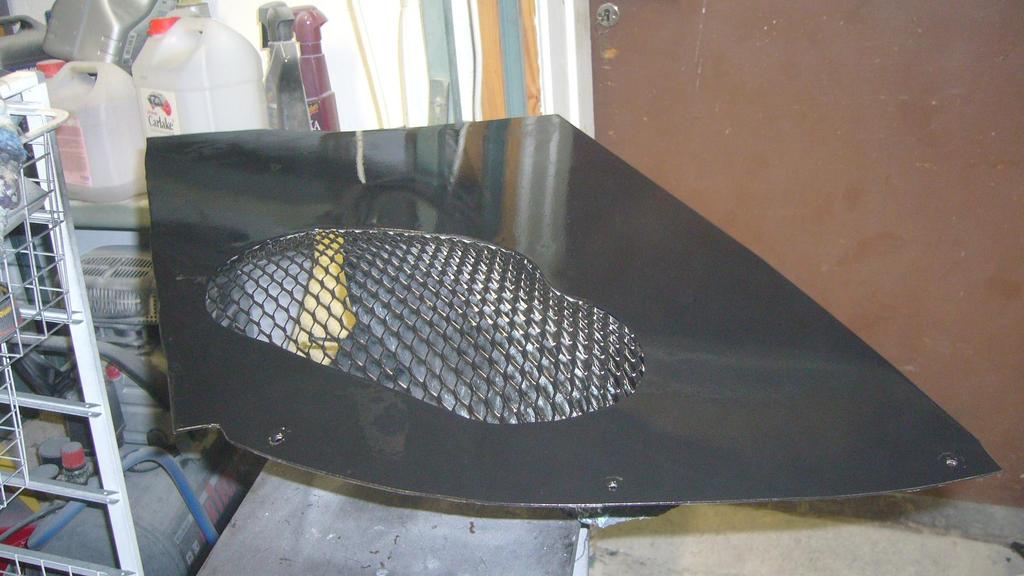

                            Kuitu hommia ja vähän alumiinin muokkaamista
                            Syksy 2010 ja talvi 2010 on mennyt alumiini ja kuituhommissa. Kuvat kertoo enemmän mitä on tullut tehtyä :)

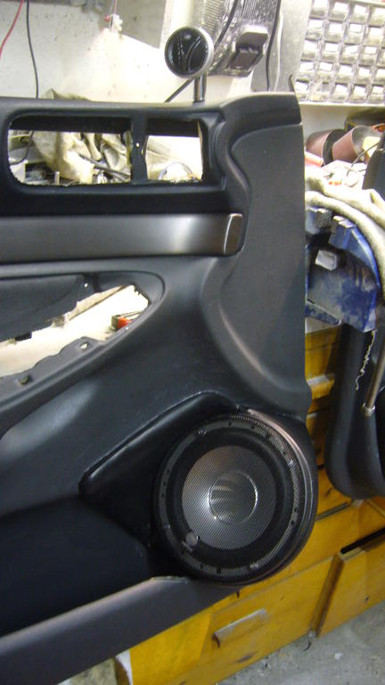

                              Soittimeksi tulee joku Alpinen viive mankka ei oo viel hommattu, Etupäätä soittaa Rainbow SAC 265 erkkasarja ja sen soittamisesta vastaa nyt alkuvaiheessa Acustic impulsen pääte tilalle tulaa varmaan Hertz HP4 tai sit Rainbowin oma 4kanavainen, subikin on viel auki mut 8" tai 10" oon ajatellut ja asennus paikka tulee hattuhyllyn alle, hengittää hyllyn läpi, tosin hattuhylly tehdään uudelleen kokonaan tulee 22mm vaneri ja sen alle rakennetaan subille paikka, subia tulee ohjaa Hertz oma mono pääte. Signaali johdot on jo valmiina ja virrat kans, virroille pitää tehdä käsityönä jakoblokit ja sulakepaikat kuparista niistä tulee viel lisää jahka kun pääsen niiden kimppuun.

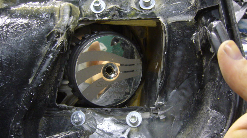

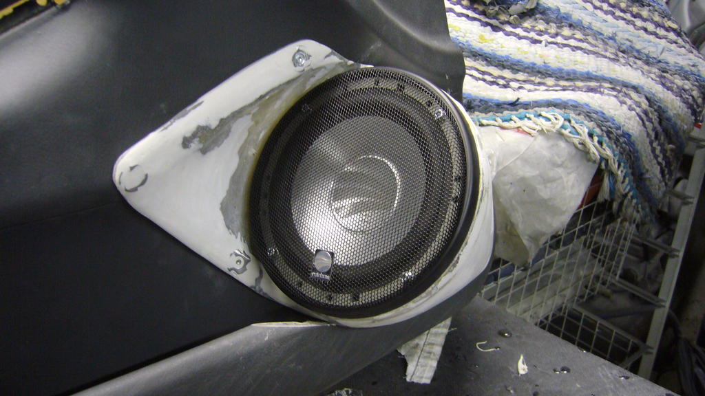

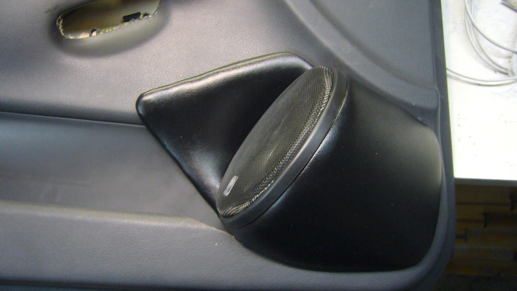

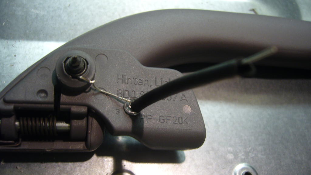

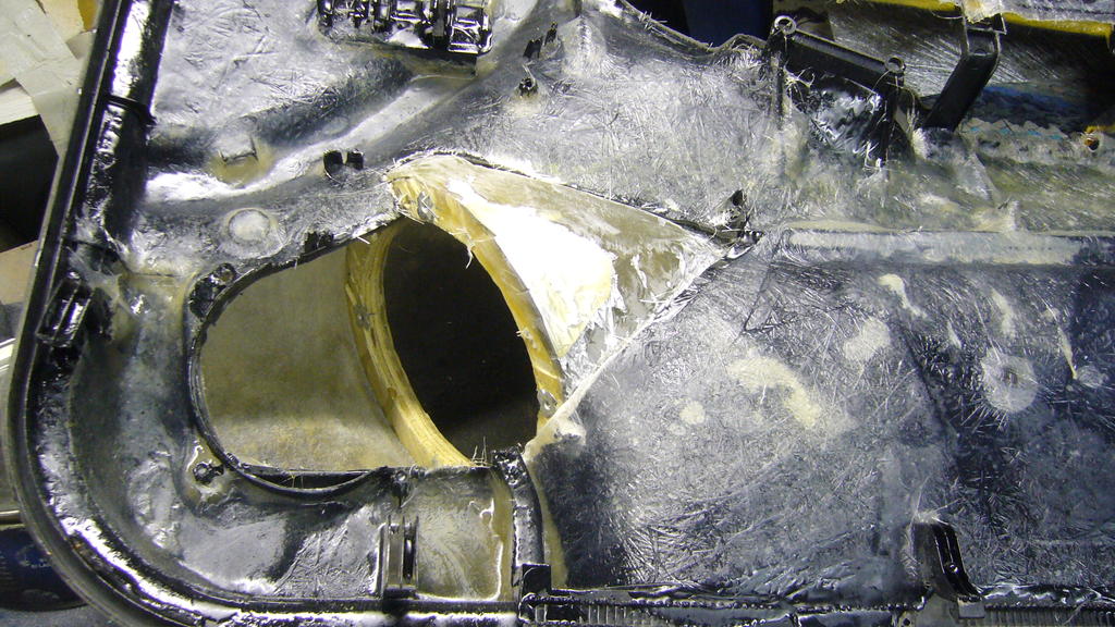

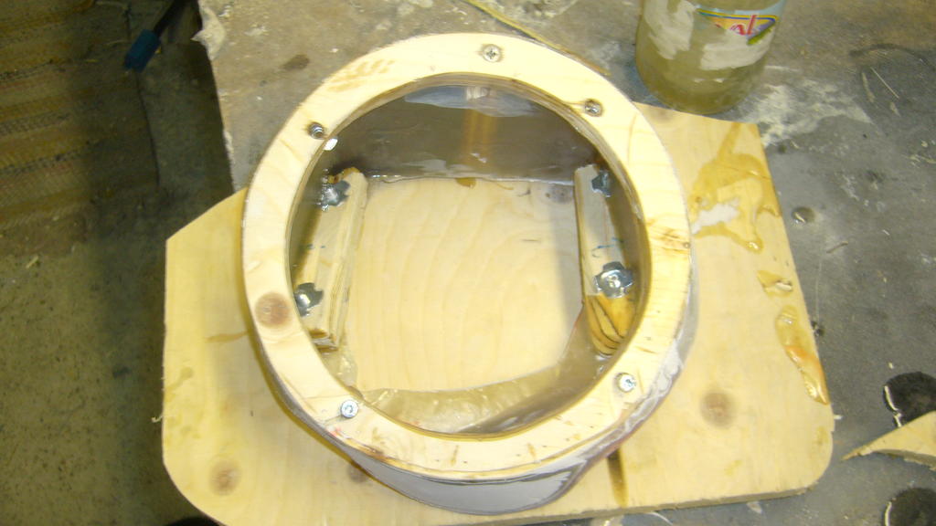

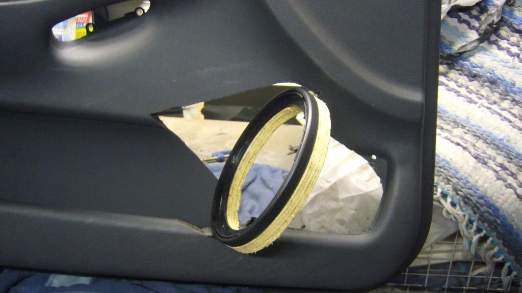

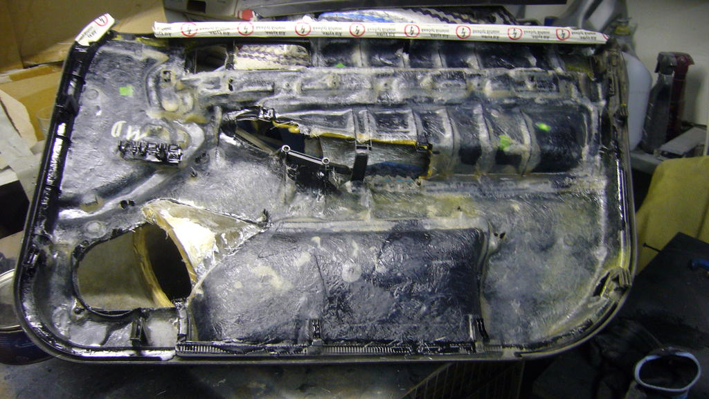

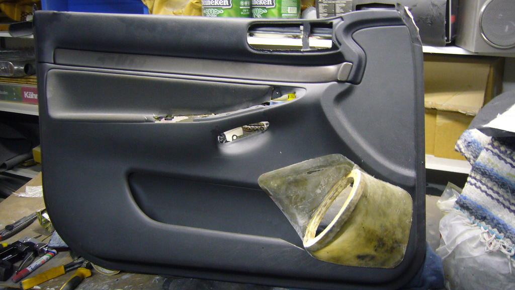

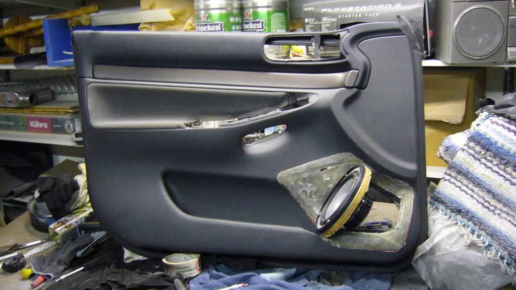

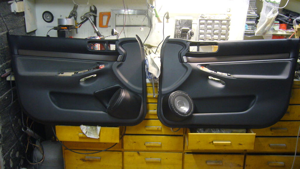

                              Etuovet otin raakasti auki ja eikun hommiin tarkotuksena on et elementit on kuskiin päin, disulle tehdään ovipahvin ylänurkkaan kohdevalon jalasta suuntaus nivellys, siitä myöhemmin kuvia.
                              Kuvat kuskin ovenvalmistumisesta.

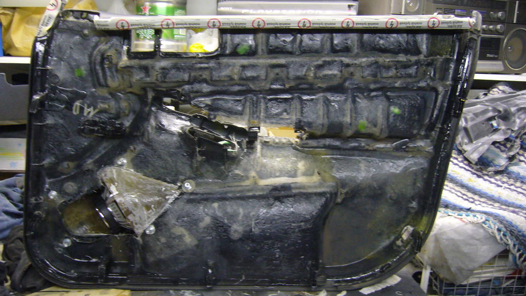

                                Kannattaa vaimentaa ovet hyvin nii paranee sointi melko paljon. Mulla on 2 kerrosta Dynamattia ovissa ja 1 kerros ovipahveissa. Painoo tulee melko paljon lisää kans oviin.
                                  Juu tietenkin pitää vaimentaa :) nimimerkillä 15 V. harrastanut autohifiä :D
                                    Jaa piti konehuone peitottaa että saa jonkun leimankin vastedes? ;)

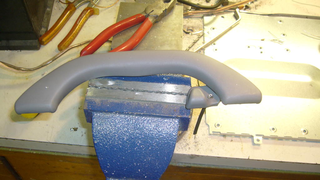

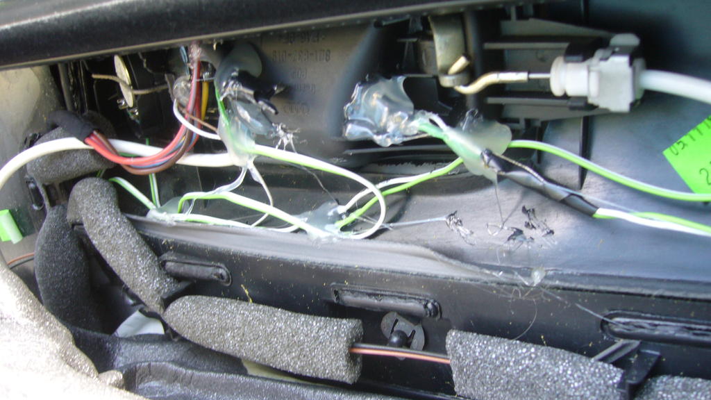

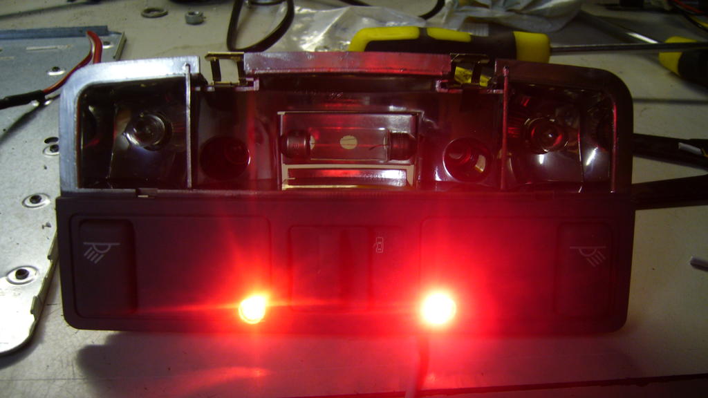

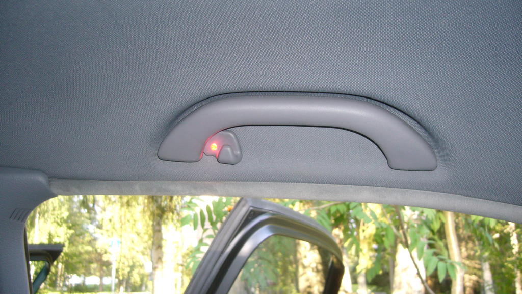

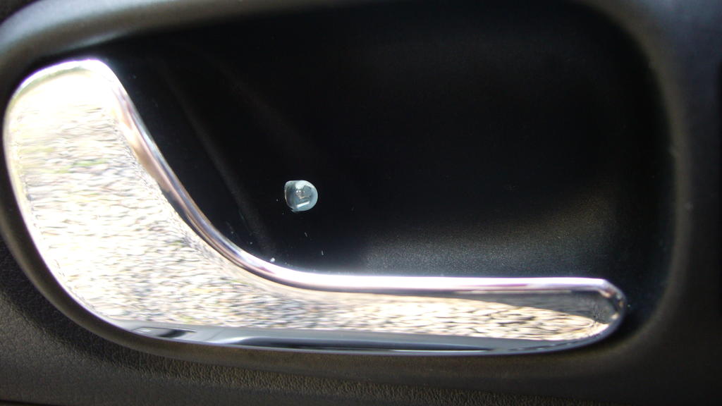

                                    Tuo sisustan/vaihdevipun/ovikahva yms. valaistusratkaisut kiinnostaisi, miten olet toteuttanut?
                                      Onhan se vähän niinkin, mut ajatuksena siinä on et kaikki johdotukset ois piilossa ;)

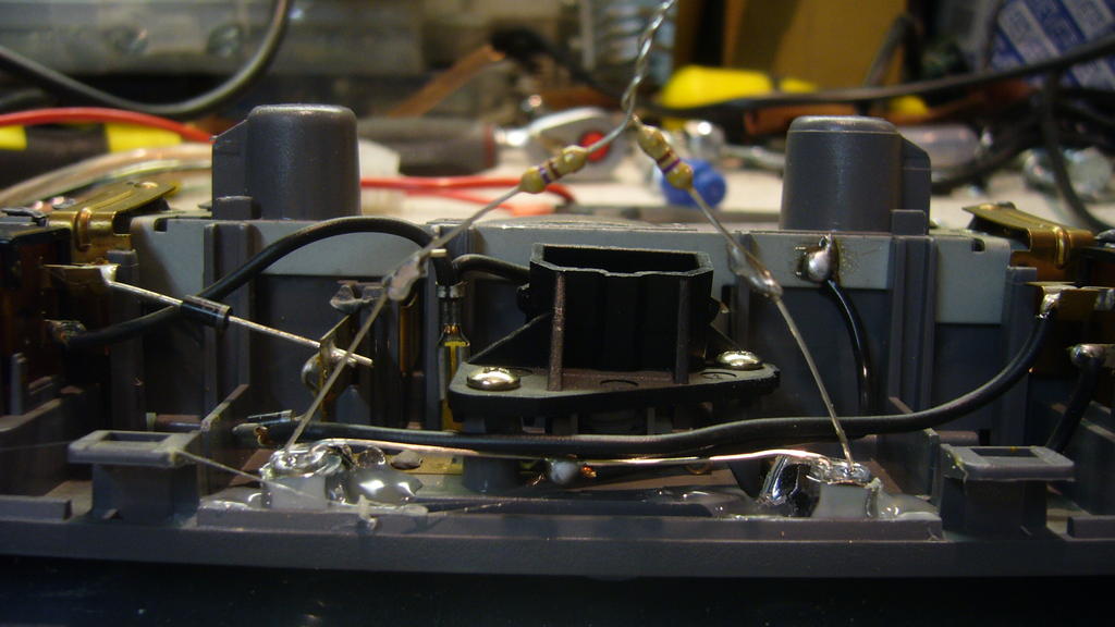

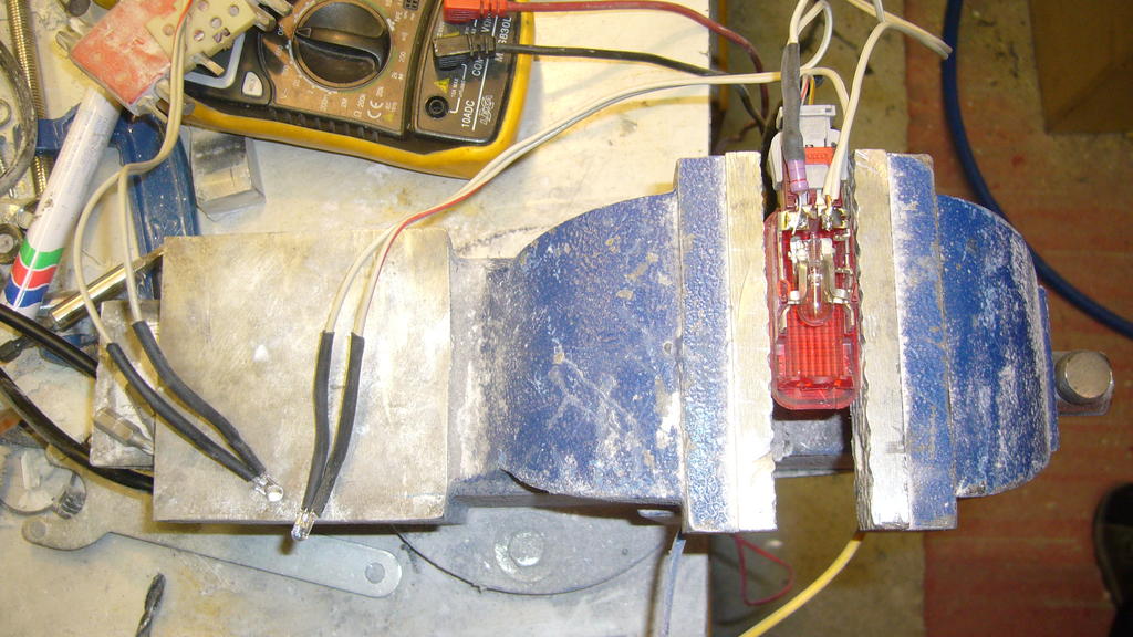

                                      Valaistukset on toteutettu ledi vastus periaatteella kattovalon, takaoven kahvat ja kattokahvat ottavat virtaa ihan virtalukosta yksi kaapeli nousee kattoon a-pilaria pitkin ja valonpohjassa on jako josta sitten jaetaan sähköt 6kpl lediin jokaisella oma vastus, etuovien kahvat ottavat virtaa ovienlukituksen pohjasta mihin tulee ohjaus valoreleeltä ja siitä menee puhelinkaapelina apukuskin oveen.
                                        Laitahan ehdottomasti lisää kuvia hifiprojektista! Hyvältä vaikutttaa.
                                          Joku muukin viritelly noita ledejä Audiin :)
                                          Itsellä vaihdettu sisävaloyksikkö siihen w8-malliin, jossa ledit valmiina. Sitten joka oven sisäkahvaan pistetty ledit. Kaks jäi yli, niin laitoin ne siihen keskikonsolin takaosaan valasemaan takajalkotiloja ja ostinhan mä vielä valaistun vaidekepin nupin. Vielä jos joku kerta laittelis etujalkotilaan kans vähän punasta valoo...
                                          Mä varastin virran jostain sieltä valokatkasimelta, eli nää "yövalot" syttyy vasta ku nostaa sen viiksen.

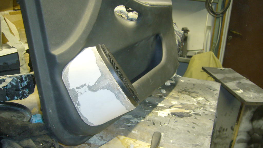

                                            Projekti on edenny pikku hiljaa ja aina kun aikaa on ollut niin on jotain rakentunut. Disujen suuntaukset on jossain matkalla olleet jo 6.2 lähtien, jos ne ens viikolla sais, ainakin lupasivat niin. Oven alareunaan (pahviin) tulee ledit valaisemaan maata kun oven avaa teen siitä myöhemmin pienen esittelyn.
                                            Ai niin ja tehtiin konepuolelle muutoksia Forgen ventiili lensi mäkeen ja tilalle tuli TT mallin pässi :) kiitokset tästä Slamitin pojille. Nyt kävi vehkeet toimii niinkuin niiden pitää.

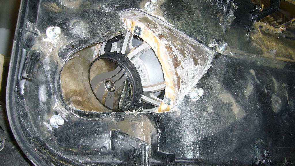

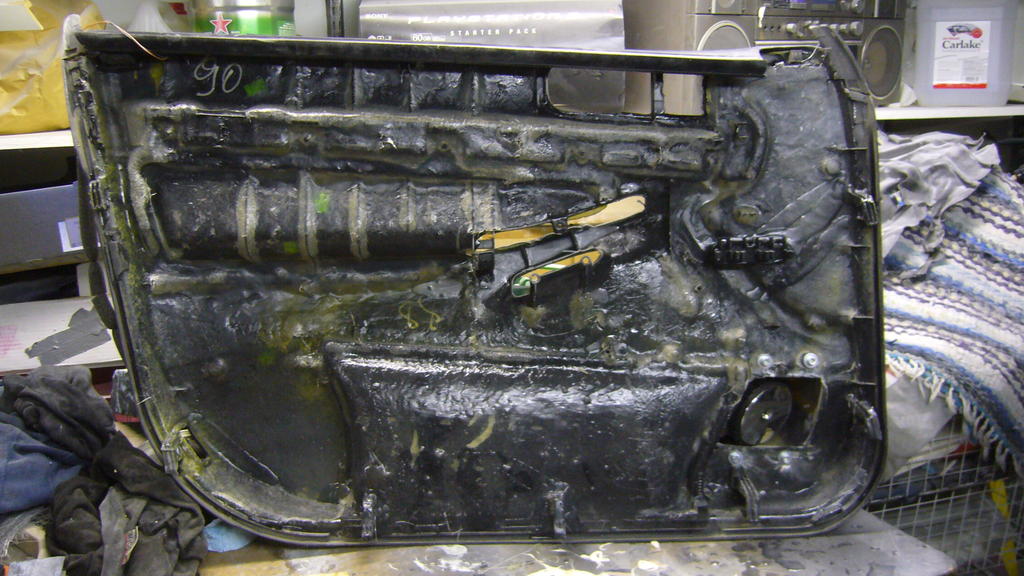

                                              Onko vielä hajua että miten paljon nuo ovipahvit jäykistyivät kuidun laminoinnilla?
                                                #24
                                                Siinä on yksi kerros lasikuitua ja isommille pinnoille valutettu hartsia, korvakkeet myös valettu täyteen, kun koputtelee, korva kuulolla niin tuntuu ihan tanakalta ja suuntauksen kans on tuota painoo ihan riittävästi ;) sit varmaan jäykkyys selviää kun ekat sävelet saadaan pihalle. Jahka kun saan nuo verhoiltua :)

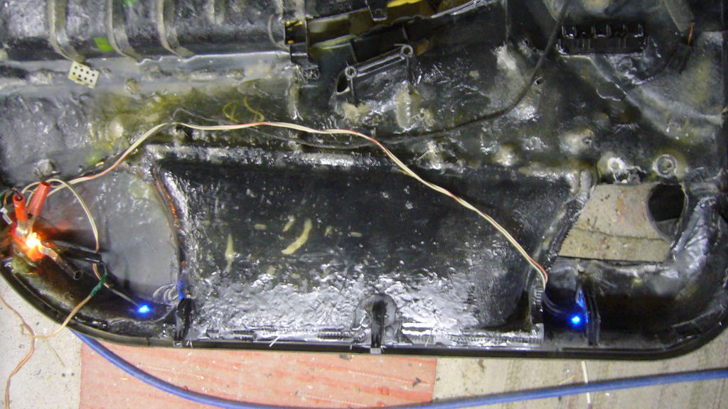

                                                  Ledit
                                                  Oven alareunaan laitoin kaksi (2) lediä valaisemaan maata, sattu nyt hyllystä löytyy sinistä mallia. Ehkä jossain vaiheessa vois laittaa superkirkkaita valkeita. Nii tässä minun mallissa on kaikissa ovissa nuo punaset valot alareunassa. Sen kannasta ryöstin virrat 270ohm "olikohan" metallikalvovastus tinattu plussaan ja johdot suojattu kutistesukalla ja johdot kuumaliimalla pahviin kiinni samalalla liimasin tuon punasen valon kans kiinni oveen ettei se irtoo popittaessa :)
                                                  Niin ja tuolla vastuksella punanen palaa himmeämmin kuin sininen ledi johtuen ihan ledin omista sisäisitä ominaisuuksista ( volteista), alan harrastajat tietää nää, mie en ;)

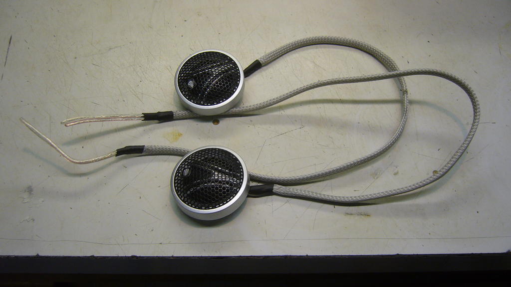

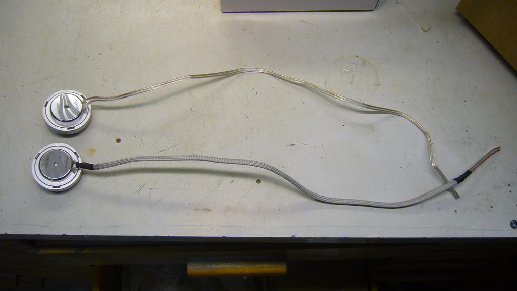

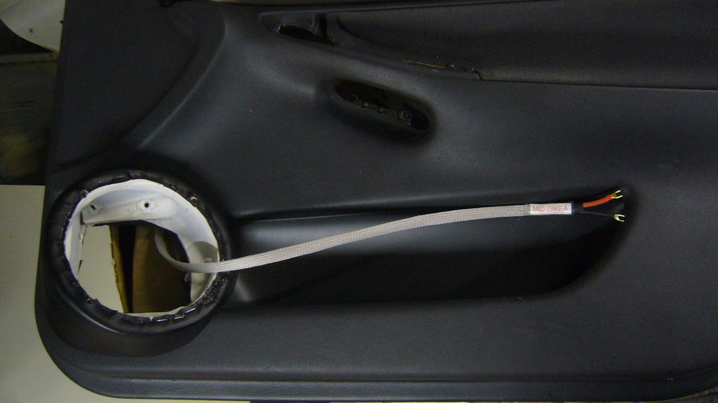

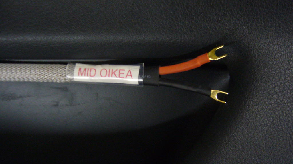

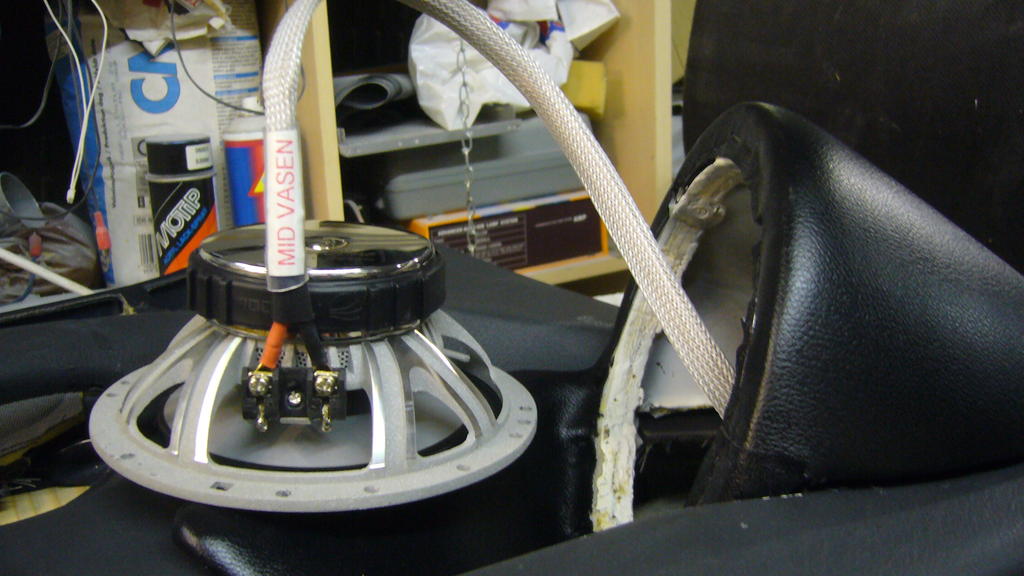

                                                        Nyt on päästy verhoilu vaiheeseen ja johdotuksen valmistamiseen. Kaikki johdotukset tullaan merkitsemään tekstein. Punos ja kutistesukkaa kuluu ;) Kun tulis lämpimät kelit niin vois ruveta auton purkuun johdotuksia varten.
                                                        Disujen suuntaukset pitäis tulla huomenna, ainakin lupasivat niin. (laitetaan niistä heti kuvia kun keritään tekee).
                                                        Kuvia ohessa työn etenemisestä. En tiedä meneekö tää jo sipistelyksi. Varmaan Saalastin Mika tuumais niin ;)

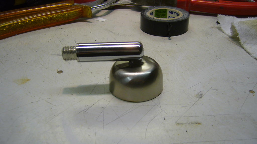

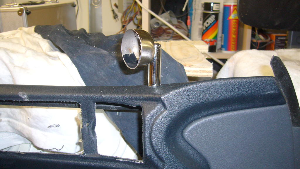

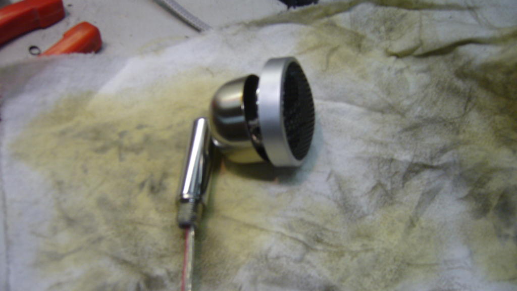

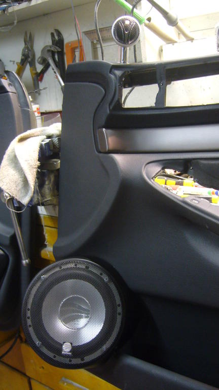

                                                            Diskantin suuntaukset.
                                                            Tänään ne sit tulikin ihan postinkantajan kantamana ovelle :) Kävin heti työstää niitä paikoilleen ja midien suuntaukset samalla liimattiin oveen ja pultilla vahvistettiin. Suuntaukset pyörii 360 astetta akselin ympäri ja korkeus suunta likkuu 90 asteen kulmasta oveen nähden suoraan ylös. Kuhan täs kelit lämpee niin käydään ovien vaimennuksen kimppuun. Tehdään samalla uudet virrat ja kajarin johdotukset autoon. Sulake laatikosta tulee sit kuvia kun sen saan käsiin, on tilattu mut ei oo näkyny vielä, sulakkeen pidikkeet tehdään käsityönä kupari kiskosta :)
                                                            Joku varmaan jo arvaa mistä disun suuntaus on tehty? :)
                                                            Kuvia taas ohessa :)
