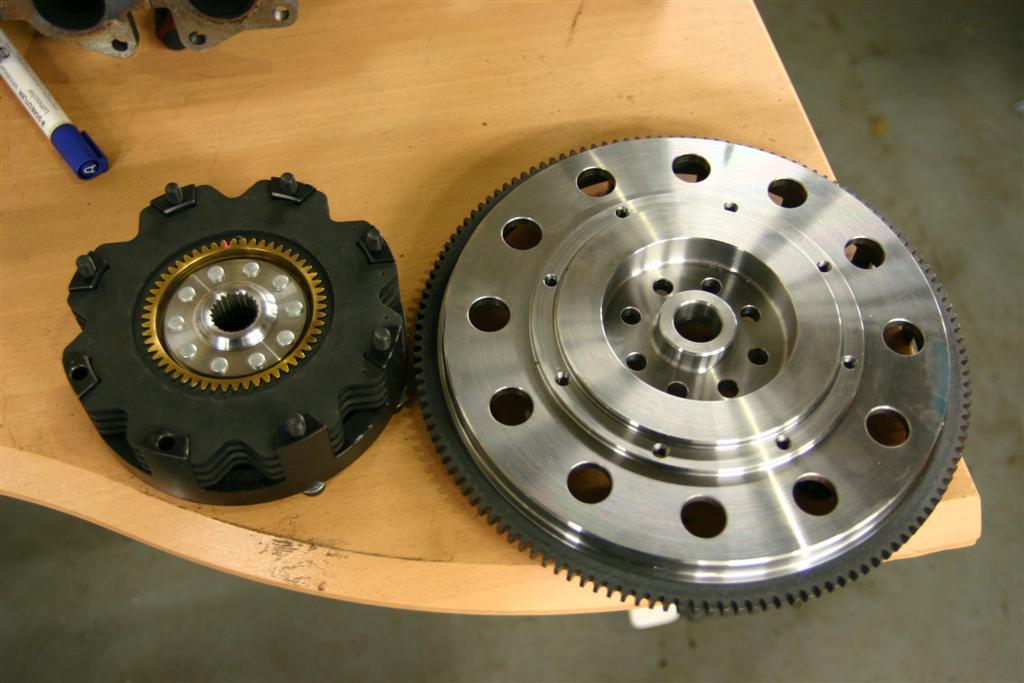

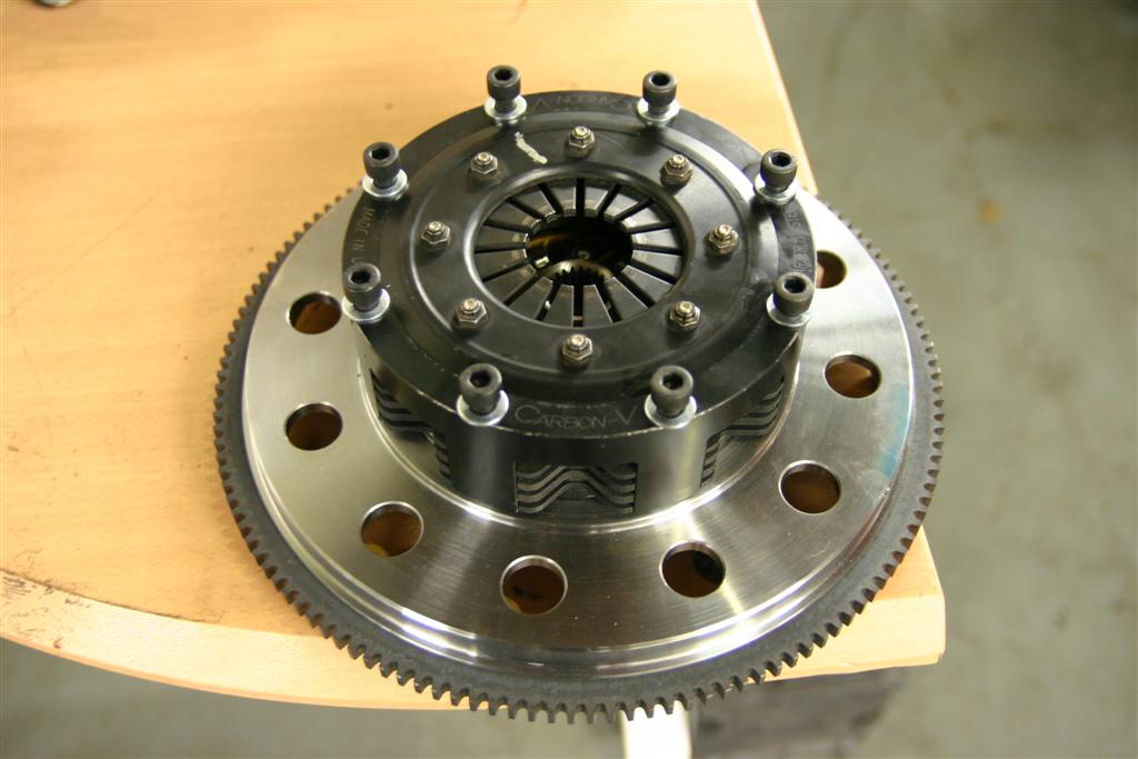

    -QM 5.5in 3-plate Carbon-V kytkin

                          Niinhän siinä kävi, että kevät tulee ja tilauskanta näyttää sellaselta, että omille prokkiksille ei ole aikaa eikä energiaa uhrata liikoja, joten tämä tehdään kevyempänä pakettina, ja korin pesut yms. muutokset pitää lykätä tulevaisuuteen. Nyt siis laitellaan nämä uudet hienot osat koriin suunnilleen tällaisenaan, ja ajellaan, mikä keretään.
                          Kytkimen sain Ojennukselta tänään. Jututin valmistajan edustajaa Autosport internationalissa pari viikkoa sitten, ja äijä vakuutti kovasti, että se ei tule luistamaan mun käytössä. No, saa nähdä.
                          Sylinteriryhmä olis koneistamossa valmiina. Pitää käydä noukkimassa, jotta saan koekasattua ja mitattua dekkikorkeudet ja kairattua tilaa kangille.
                            Yllä näkyvä QM - kytkin lähti Hollantiin vajaa 700hv pätkäquattroon, ja suli samantien alle.
                            Quartermasterilla ei vastata mihinkään kysymyksiin koskien ongelmaa. Kaveri, joka henkilökohtaisesti takasi, että kytkin pitää, ei vastaa posteihin, puheluihin, eikä soittopyyntöihin.
                            Suosittelen kiertämään ko. tuotemerkin erittäin kaukaa, tuokin kytkin kuitenkin uutena maksaa amerikassa noin 4500 usd ja on reitattu 1350Nm väännöille.
                            No, hankin sitten uuden kytkimen tuon aivanpaskan QM:n tilalle, tuntuu kaikin puolin luotettavammalta, ja jousipainekin oli noin kaksinkertainen verrattuna QM:ään.
