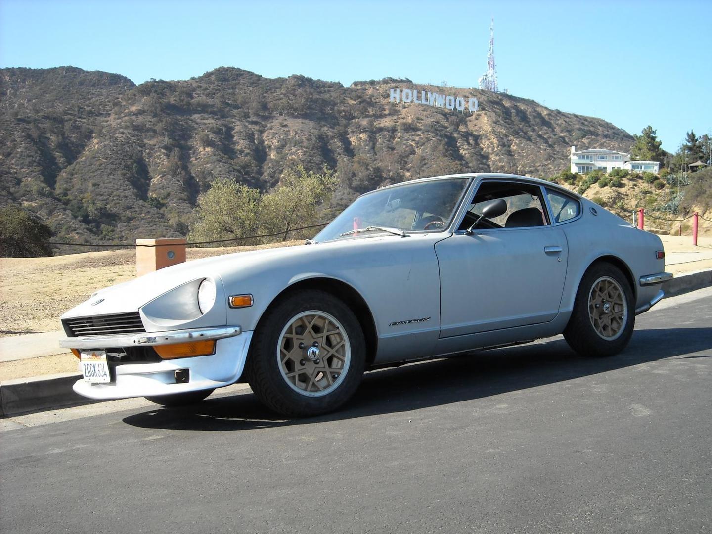

                                                • Tällästä?
                                                  • Ai siekös se kävit tuosta tallilta hakemassa sen projektin?
                                                    • Hyvin arvattu Johto, kun noilla spekseillä vaihtoehtoja oli kuitenkin paljon. Tosiaan tollanen japanian ihme ois LA:ssa odottamassa, ja toivottavasti lähtis lähiviikkoina seilaamaan Eurooppaa kohti.
                                                      • Saadaankohan tästä uudesta projektista lukea tarinaa sitten jostain päin netin syövereistä?? =)
                                                        • Ne saa ainakin joilla on tunnarit ;) Vai mitä Teemu...?
                                                            Ei huono valinta :) Laitahan sitten linkkiä mihin kirjottelet tästä projektista.
                                                            • Molemmat peukut ylös tuon mallin valinnasta. Tuosta saa kyllä erittäin komean harrasteen. Teki miten tahansa niin ei tuollaisen kanssa voi vikaan mennä :)
