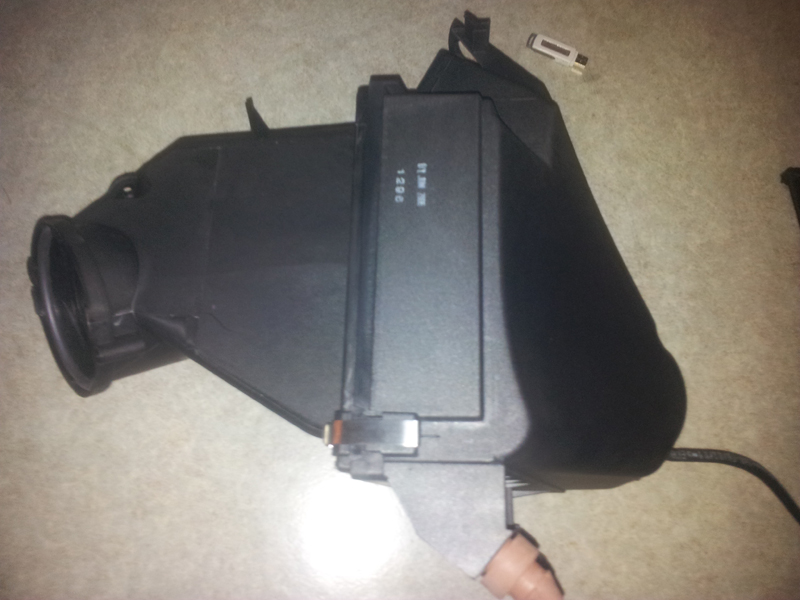

            Samalla dhl toi risan ilmansuodatinkotelon, enpäs tiennyt että oli filtterikin valmiina, tosin paperinen. Loput mutkat tilauksessa ja varmaankin saa ens viikon alkuun. Sitten odotellaan Janilta maffi, letku, ecun komponentteja ja softaa. Rön Rön ptsuiih.
