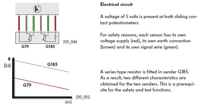

                                  - Fly-by-wire kaasupoljin tuli hommattua (kotoisin -04 vuosimallin Golfista, tarkemmin 6Q1 721 503 C), liikematka tuossa on kyllä varsin lyhyt - saa nähdä pitääkö hommata parempi
                                  Jos joku on sattunut tutkimaan sähköisen kaasupolkimen toimintaa, niin kiinnostaisi esim. kuinka oikosulku- ja katkostilanteet on hoidettu?
                                          En tiedä tarkalleen, miten VAGineissa on, mutta polkimessa on yleensä yksi tai kaksi kytkintä potentiometrin lisäksi. Toinen kytkin on heti alussa ja toinen jossain 10 asteen tms. tuntumassa. Kytkimillä saadaan kevyttä varmuuslogiikkaa tyyliin toka kytkin ei saa kytkeytyä ilman ensimmäistä ja potikan lukema pitää olla linjassa toisen kytkimen kytkeytymiseen tms. Ensimmäinen kytkin voi sitten olla jarrun kanssa sarjassa, jolloin saadan meno katki jarrulla väkisin.
                                          Sillä toisella 10 asteen tms. kytkimellähän saa myös "vajaakaasutiedon", jos potikka ei anna mitään. On joko nolla kaasua tai se 10%. Potikan oikosulunhan saa huomioitua, jos normaalisti käyttää esim. 5V:stä vaikka vain 1-4V. Yli sen on aina oikari ja alle varmuuskytkimien ollessa kytkettynä on avoin piiri.
                                          Täysin varmaahan ei saa millään, jos kaikki hajoaa. Silloin ilman muuta veto kylmästi pois.

                                            Niissä on kai myös kaksi potentiometriä "ristiin". Kun toisen resistanssi on minimissään kaasu pohjassa, on toisen maksimissaan.

                                              Tuossa SSP:ssä selvitetään ainakin yhdentyyppisen sähkökaasupolkimen rakenne. Varmaan niitä on muunkin laisia.

                                                      Kiitokset! Herra Ristitulen linkin kautta löysin sattumalta SSP 223:n, jossa on kuvattu Lupon kutakuinkin vastaava polkimen toteutus kuin tuo Golfin poljin. Varmaan noissa lapuissa jossakin Golffin poljinkin on kuvattu, mutta tämä riittänee tällä erää.
                                                      Sen kuvauksen ja ideoiden pohjalta ajattelin tehdä seuraavanlaisen toiminnan:
                                                      - potentiometri ohjaa kaasua, ja normaalit katkostilanteet huomataan
                                                      - lisäksi käytetään jarrupolkimen kytkintä esim. pudottamaan tehoa (jolloin jarrulla voi hidastaa sopivaan nopeuteen jos kaasupoljintieto päättää mennä täysille)
                                                      - lisäksi yritän saada polkimesta esille tiedon, jolla taajuusmuuttajalle saadaan tieto siitä, että kaasupoljinta ei ole painettu
                                                      Näillä lääkkeillä tuon pitäisi olla suhteellisen turvallinen.

                                                        SSP 210:ssa on kuvattu Golffin polkimenkin E-GAS toteutus:
