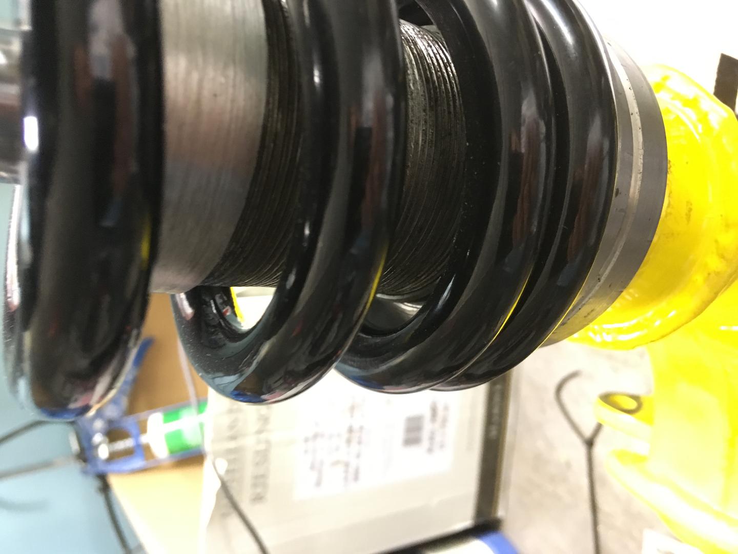

                                            Otin etutolpat koesovitukseen. Putki on 16 mm liian pitkä ja vähän väljäkkälän oloinen. Tarvii siis lyhentää ja keksiä putkelle tukiholkki yläpäähän. Samoin jousilautanen on 58 mm jouselle, jousen ollessa 65 mm. Yläpäiden nivellaakerit on myös vaihtolistalla. Ne vaan on vähän jännää kokoa, 20x42 mm ei löydy ihan joka putkasta. Etralla näytti olevan ainakin sopiva SKF.
                                            Pienempiiin vanne kävisi, mutta nuo saa kelvata, kun on hankittu. Pitää punnailla osia jossain kohtaa.

                                                          • Millaiset jousijäykkyydet / jousipituudet sulla on käytössä?

                                                              Jouset on edessä 6" + pitojousi. Takana 7" + pitojousi. Paljonko noista nyt sitten tulee.. Jäykkyyksiä en muista ulkoa, olisko ollut edessä luokkaa 800 lbs ja takana noin puolet?
