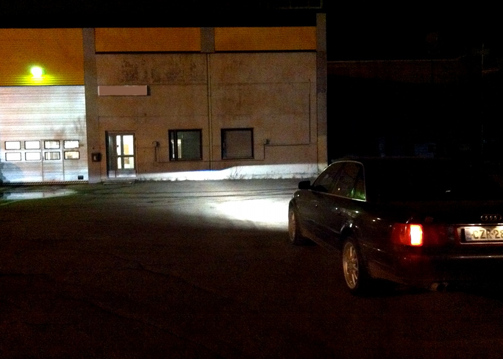

                                                              Ensimmäinen kokeilu laboratoriossa valot päällä. Vaakalistan ansiosta sattuivat heti kättelyssä sen verran hyvin suoraan, ettei noille tarvi tehdä enää mitään. Säätäminenhän on vaivalloista pura-kasaa-testaa-pura-kasaa-testaa -hommaa. Valitettavasti tuolloin satoi niin rankasti vettä, ettei mikään valo näytä juuri mihinkään, joten suorituskykykuvia pitäisi ottaa paremmissa olosuhteissa. Tässä yksi äksönkuva, jossa näkyy tuo pitkien rajaus. Varsinainen Mini D2S -mallin ongelma näkyy tässä aiemminkin postaamassani kuvassa, eli tuo etualan todella kirkas alue. Laidoillakin kyllä on valoa, mutta huomio kiinniittyy juuri tuohon kirkkaaseen paikkaan. Morimoto Mini H1 -versiossa valo levittyy käyttäjäkokemusten mukaan paljon tasaisemmin myös laidoille. Täytynee jossain vaiheessa vielä vaihtaa siihen.
