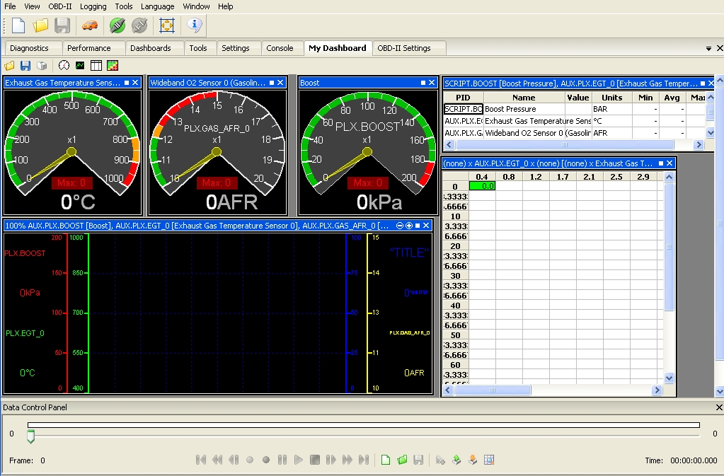

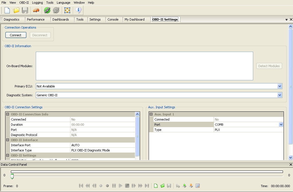

                                                          • Auton oma MAP lukee vain 1,5bar asti ohjelmasta riippumatta eli jos siitä korkeampia ahtoja jos haluaa logata niin tarvii ulkoisen anturin.
                                                            • Softan saa ladattua PLX:n sivuilta.
                                                              http://www.plxdevices.com/support/utility.php
                                                              Hiukan siinä joutuu asentelemaan ja tutustumaan ohjelmaan, ennenkuin saa toimimaan. Asetuksiin esim oikea COM portti.
                                                              Sinne voi tehdä sitten omat mittarit ja muokata ulkoasut millaseks haluaa.
                                                              Itse loggaan siis BOOST, AFR ja EGT. RPM tietoa minulla ei ole. Data on helppo kuitenkin skaalata vastaamaan vetoa (eri loggaustaajuus ku ecux/ME7), sillä saavuttaa riittävän tarkkuuden. Esim 3.vaihteella lähtee 3000rpm ja vetää 7000rpm. Olen muokannut ecux excelin siten, että pastetan datan sinne ja piirtää sitten käppyrät valmiiksi.
                                                              PLX exporttaa logatun datan CSV muodossa, sitä joutuu sitten vähän muokkailemaan.
                                                              Tässä muutama screen shotti
