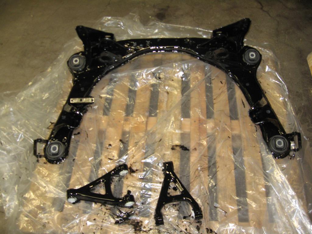

            • Tulipahan 2 päivää vaihdettua takapään puslia.
              Takakelkan pusliksi laitoin alumiini rinkulat.
              http://kuvablogi.com/nayta/1821127/
              Vanhojen poisotto oli aika työlästä varsinkin kun en koko kelkkaa ottanut pois autosta. Piti järeempi ulosvetäjä hommata ja paineilma saha. Alkuperäisissä takakelkanpuslissa on semmoinen muovi kehys joka ei helposti napsahtanutkaan poikki. Sahasin sen surutta tuolla paineilma sahalla. Verrattain hyvä kampe.
              Takapään alatukivarsiin laittelin samalla Powerflexin puslat. Ylätukivarsiin olikin jo ne aikaisemmin laittanut. Alatukivarsien etummaiset puslat oli sököt. Revenneet irti ulkoholkista kokonaan. Kuva sen kertookin
              http://kuvablogi.com/nayta/1821128/
              Olikin aika jo vaihtaa ne :D
              Takimmaiset oli ihan kohtuu kunnossa vielä.
              http://kuvablogi.com/nayta/1821129/
              Koeajo paljastikin kuinka huonot ne alkuperäiset puslat oli olleet. Ratti reilusti vinossa. Tai sitten kasasin auton väärin :D
