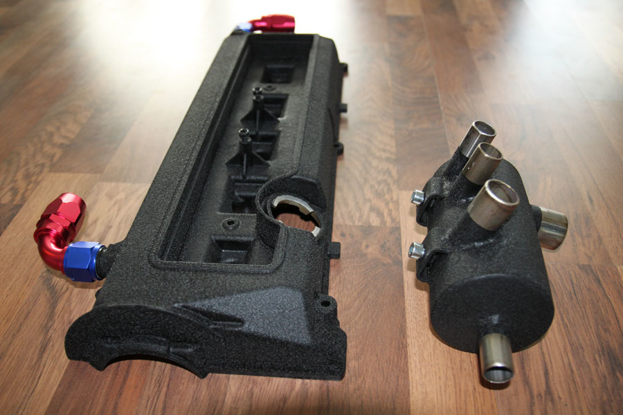

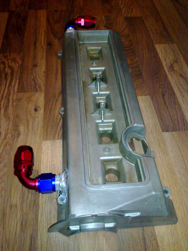

              Huohotin modi myös edistyy pikkuhiljaa. Hain hitsatun venakopan tänään. Pientä viimeistelyä, puhallus ja musta VHT Wrinkle Plus röpömaali pintaan niin tulee hieno. Saman kohtalon tulee kokemaan myös ainakin imusarja ja öljyseparaattori, ehkä myös hukkiksen kello. Tota maaliakin onneks löyty paikallisesta autotarvikeliikkeestä.
              Kunnon thyyninkiä, ja eipä lähe huohotinletkut irti. :D

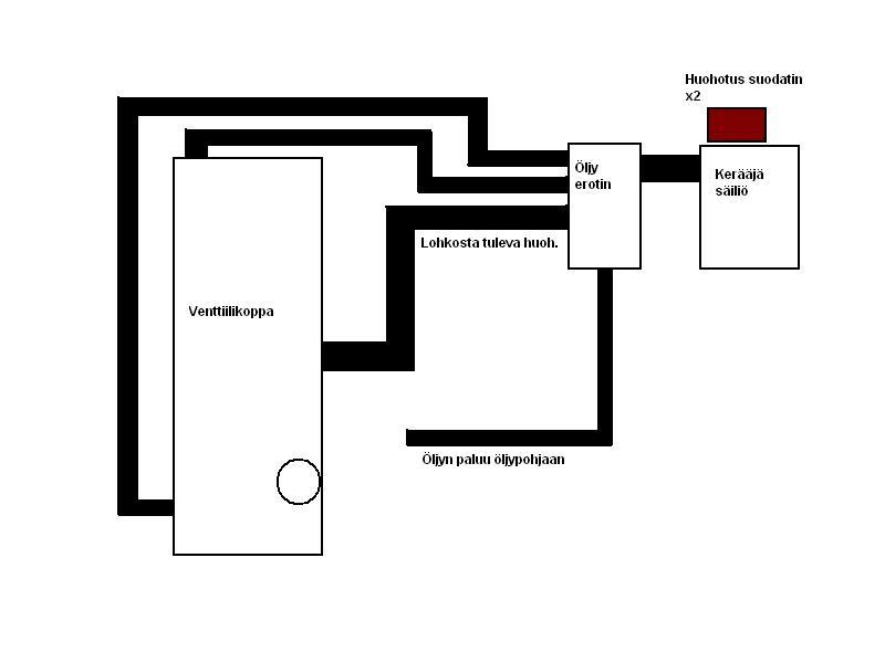

                • Tämmösen systeemin ajattelin toteuttaa. Järkeilin mielessäni et toi vois toimia hyvin. Vielä voi gurut kommentoida, onko tuhoon tuomittu idea. :P

                  • Eipä tuossa mitään ongelmaa näyttäisi olevan, jos siis ecu säädetään tuon ohihuohotuksen mukaan. Männänrenkaiden ja yläkerran kuluessa voi toki muutoksia tapahtua, mutta laajakaistaisella seosmittarillahan tuota voi seurata.
                    Itse ajattelin hoitaa huohotuksen pois imusarjasta, ja huohotus tapahtuisi aina turbon etupuolelle. Samalla sitten öljyn paluulinja keruusäiliöstä toki. Tämän talven pakkaset ovat vain saaneet pieniä epäilyksiä mieleen, että jaksaako vedet haihtua alakerrasta tuolla 14km suuntaansa olevalla työmatkalla.
                    • Pienen muutoksen varmaan maffipohjainen moottoriohjaus osaa itsestään korjata..?
                      Öljyerotin kannattaisi varmaan laittaa mahdollisimman lähelle konetta ja lämpimään paikkaan, niin sinne ei keräänny niin paljon kosteutta, kun taas kerääjäsäiliö vois olla etäämmällä.
                      • Kyllä sanoisin, että kannattaa säädättää sitten lopuksi uudella huohotuksella.
                        Porkkis on hyvinkin jyrkästi todennut, että ei ole seokset pyydetyt jos huohottaa ulos. Se miten paljon sillä on vaikutusta lopuksi on hyvinkin pitkälti kiinni toki moottorin tiiviydestä.

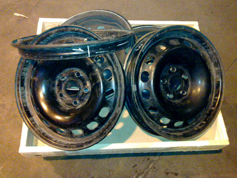

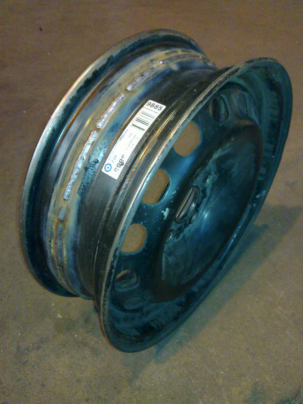

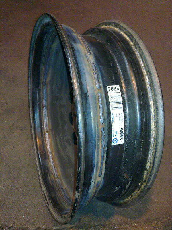

                            • Vihdoin sain nuo peltivanteet sorvarilta. Hitsaus, hionta, puhallus, maalaus = 5x16". Alkaa tulla kiirus, et kerkeäs tälle talvelle kokeilemaan piikkejä.

                                • Mitäs järkeä on laittaa venakopasta molemmat letkut tuohon öljynerottimeen, sillä nuo reät on yhdistetty putkella kopan sisällä. Vai onko putki poistettu?
                                  • Tuolla aiemminhan oli kuva jossa sisällä olevaan putkeen oli porattu reikiä ja sit siihen eteen oli laitettu öljyn roiskumisen estävä levy tjs.
                                    • No niinpäs näyttää olevan. :)
                                      • Joo, tosiaan siihen yhdysputkeen on tehty reikiä ja roiskelevy hitsattu eteen suojaksi. Sain ton venttiilikopan maaleihin ja samalla maalasin myös ton öljyerottimen. Aika hyvän näköistä jälkeä tulee tolla VHT-Wrikle maalilla, pitää vain varoa ettei pääse valahtamaan kun aika paksut kerrokset pitää maalata ja on suht lientoista maalia. Kannattaa myös varoa maalaamasta liian paksua kerrosta, rypistyy eri lailla. Varsinkin sisänurkat ja kolot on pahat. Pääsi yks valuma tulemaan tohon venttiilikoppaan ja aika rumasti jää näkyviin tohon röpöpintaan, mutta onneksi se jää piiloon.
                                        Hukkaportin kello ja imusarja on myöhemmin tarkoitus vielä kans maalata vastaavasti.
                                        Viimeksi muokannut Thuppu; 30.5.2022, 10:08.
                                        • Nätin näköistä jälkeä kyllä tuolla tulee. Miten tuollaisen puhtaana pitäminen onnistuu? Vai onnistuuko?
                                          • Luulisin et onnistuu puhdistus ihan normaalisti pesemällä ja todennäköisesti kestää hankaamistakin kohtuu hyvin. Toihan kovettuu lämmetessään tosi kovaksi, eli ei noi rypyt/karhennukset ihan itsetään katoa. Kuumailmapuhaltimella lämmitin noi osat niin ettei kättä kärsinyt ja tuntuu nyt jo olevan tosi kovaa toi pinta. Aika näyttää miten toimii...

                                                    • Hienon näköinen pinta tulee kyllä tolla maalilla. Ilmeisesti ei mitään pohjamaalia tartte tuon maalin kanssa?
                                                      • Tonne alle vois suihkuttaa SP148 kuumankesto primerin, mutta netin ihmeellinen maailma kertoi et moni on suihkinut ton suoraan karhennetulle ja puhdistetulle pinnalle ja hyvin on pysynyt kiinni.
                                                        • Itsekin tuota VHT-Wrikle maalia olen suunnitellut. Noita muutaman nähnyt ja siistin näköinen pinta (tosin punaisena). Lisäksi tuo kestää hyvin kulutusta, öljyä ym. liuottimia. Pohjamaalia se ei tarvi ja kaiketi ei saa edes laittaa (tai no jos sekin kestää kuumuutta). Isoissa kappaleissa ongelmana on vain miten saada lämmitettyä nuo kappaleet siihen ~90 asteen lämpötilaan (jos ei satu isoa uunia olemaan nurkassa), muutoinhan tuo maali ei kuivu/kovetu.
                                                          • Juu itellä pitänee varmaanki ottaa uusiksi tuo venakopan wrinkle-käsittely turssissa ku ei näytä paljoa "kulutusta" kestävän.
                                                              Suosittelen paistamaan uunissa ohjeen mukaan tuon kuitenkin, oliko se nyt tunti 100:ssa asteessa tms, silloin siitä tulee kunnolla liuottimen kestävä pinta.
