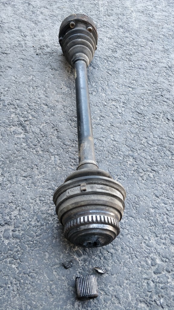

    • Juu, sieltä varmasti sais apuja. Yhtään en tiiä miten jytkyt noi nelipulttisen keskiön vetonivelet ovat, et alkaako nivelet paukkua..? Toki en oo vielä auki ottanutkaan et näkis kumpi sieltä on menny, nivel vai aksila. Ehkäpä huomenna ehtis...

        • Olikin näköjään uloin nivel poikki, aksila oli ihan virheettömän oloinen.

          • Tuo se on s2:ssakin heikoin paikka. Luultavasti saman modin vaatii. Edessä isompi boori ja laakeri.
            • Joo sama omassakin tosin kuivalla karkealla asfaltilla ja paukkulähdöllä ,väsyyhän se kovassa käytössä
              • Onko siis S2:ssakin tuo 33 hampaan pikkuboori, vai paukkuuko siis noi 38 hampaisetkin? 2.8 avantissa olis 82mm laakeri ja iso boori vakiona, sedanissa sit 75mm ja 33.
                • Takana 33.
                  Ite oon arponu että laittais b6 laakerit eteen ja taakke ja b6 nivelillä, sieltä löytyy 33/38 nivel. B7 on muuten sama mutta 27/38 tiedä sitte kumpi on vahvempi.

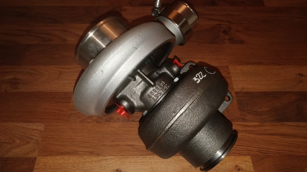

                                        • Uusi ahdistin saapui tänään. Ei ny kumminkaan kiina-ahdinta kehdannu laittaa. Jännä nähä miten käyttäytyy ja mihin venyy näillä spekseillä, 58mm billet imu ja 60mm pako #12 pesällä. Tosin suuttimet alkaa olla rajoilla pian(580cc@3bar).

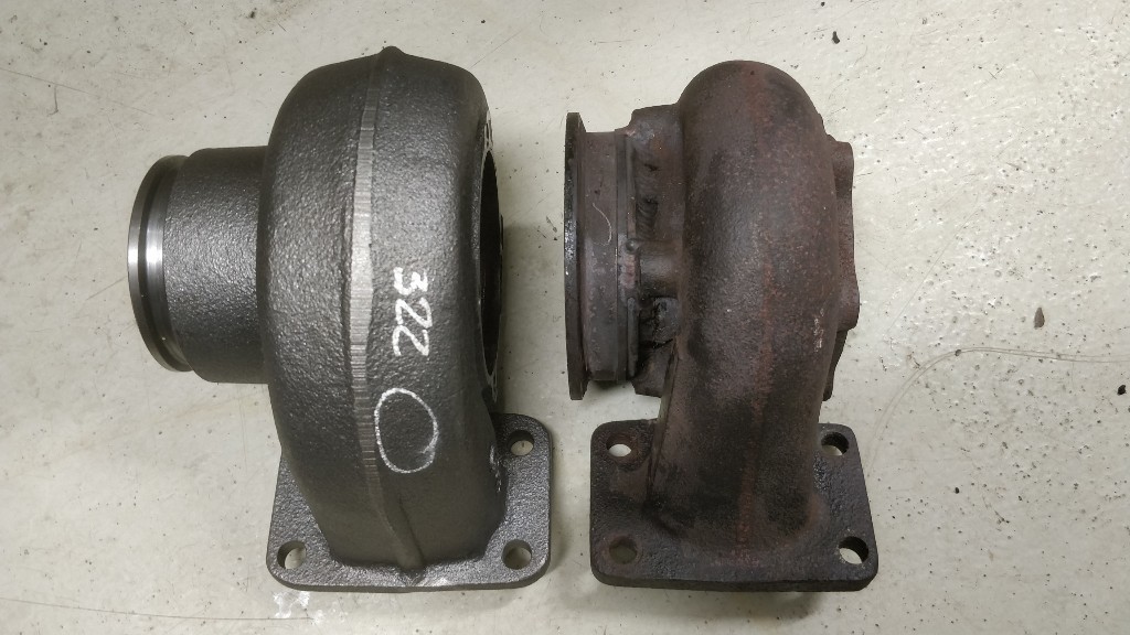

                                          Downpipen liitos vaan on aika typerä tos. Tosi pieni verratuna vanhaan, ja reilusti liian pitkä, voi tulla pieni ongelma sovittaa 3,5" downpipe tohon. Saa nähä sorvaanko vaan lyhyemmäks tota pakopesän liitäntää ja hitsaan siihen isomman laipan, tai sit joutuu downpipeä muokkaan jotenki..

                                          • Jos päädyt kolvaa pakopesää, niin kehtaatko kertoo lisäaineet ja virrat ja sne sellaset, joskus oli vähän kyseenalaisia kokemuksia ihmisillä valuraudan(vai olisko toi jo valuterästä) hitsaamisesta.
                                            • Otinpa ton auki tänään. Aivan kuin jotain puuttuis tuolta. :D
                                              https://youtu.be/5vR07Fp79NY
                                              Antti, ihan kylmiltään TIG:llä ja 304 rosterilla vetäisin ton vanhan ahtimen v-pannan laipan kiinni. Hyvin on pysyny tän ajan, ei näkyny halkeamia. Oli tosin silloin jo hitsattu kun hommasin sen ahtimen, mut siinä oli hyvin pieni sauma joka oli haljennu lähes ympäriinsä.
                                              • Ok, itellä on tota tulenkestävän lisäainetta, sillä meinasin, mutta tämä oli hyvä tieto ettei välttämättä mitään temppuja lämmitysten ja jäähdytysten kanssa tartte.
                                                • Tuskin esilämmityksestä ja hitaasta jäähdytyksestä haittaakaan on? Ei toi oma hitsaus ny varmaan mitenkään päin ollu kirjojen mukaan tehty.
                                                  Tuossa näkyy ero pakopesien ja putken kiinnitysten välillä.
                                                  Viimeksi muokannut Thuppu; 14.5.2022, 14:29.
                                                  • Ei muuta ku limppu sorviin ja koneistat ton kauluksen ;)
                                                    • Joo ei kait sille muuta tarvi tehdä kuin sorvata lyhyemmäksi?
                                                      • onhan siinä halkasia eroa sen puoli tuumaa lisäksi?
                                                        vai tuuma?
                                                        • Riippuen valusta ja pannan materiaalista. Jos panta 304/316L niin 309L tig lisäaineella kiinni. Jos pesä teräsvalua ilman nikkeliseosta ja panta terästä hitsaisin hyvin esilämmitettynä esabin 13.09 langalla. Hallittu hidas jäähtyminen ei olis pahitteeksi.
                                                          • Kyllä mahtaa olla pakopesät voimakkaasti nikkeliseosteista tavaraa kautta linjan. Nopeesti googlella löyty esim. tämmönen:
                                                            http://www.ask-chemicals.com/foundry...r-casting.html
                                                            • Esabin 309L on 23% cr 13%ni. Esabilta löytyy luettelo mistä löytää materiaalin mukaan tai lähelle osuvan lisäaineen. Ekaksi vain pitää löytää valmistajan tiedot pakopesän valumateriaalista. Lähinnä tuolla teräsvalulla meinasin vanhempia ja mahdollisesti aitoja kiinan ahtimia.
