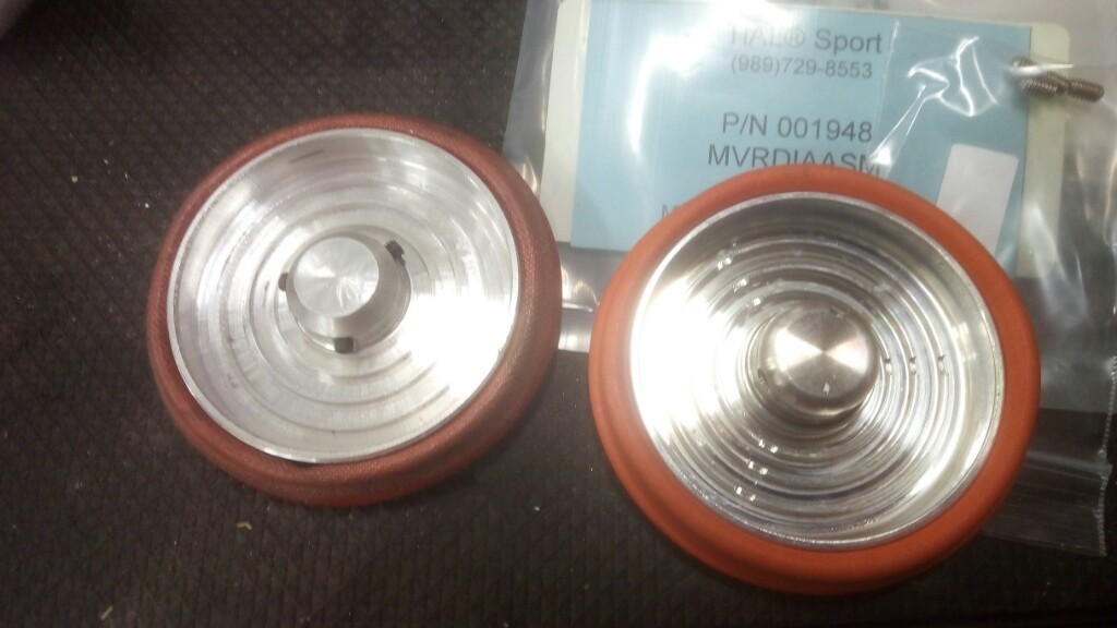

    Onko hukkaportissa jouselle kiristys? Liikaa kiristetty eikä aukea tarpeeks?
    Vai onko vaan liian ahdas portti/putki?
    Mukavastihan se jo potkii, ranacolla tuo on jo hyvä lukema, varsinkin kun kyseessä ei taida olla mikään mahdottoman huipputehon metsästys :)

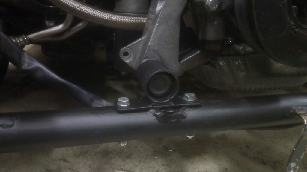

      Keulimistuki on tän näköinen tiukalla sovituksella, ja lisäks on AnLe:n uretaaniset moottori- ja laatikon kumit, kone ei kyllä liiku yhtään tilassaan. Apurunkokin on alupuslilla pultattu runkoon.
      Ei siis ollu mitään ongelmaa ahtojen kans ennen ku portti alko päästään ohjauspaineen suoraan läpi, eikä siis enää liikuttanut venttiiliä. Nätisti piti ahdot alimmillaan 0,8:ssa baarissa josta siis lähettiin liikkeelle, sillä tuli ennakkoja hieromalla ~300hv/350Nm. Luultiin et kalvo meni puhki, mut kotia päästyään kurkkasin sisään niin oli nuo pikkuruuvit jotka pitää venttiilinvarren kalvossa kiinni löystyneet ja yks oli kokonaan irronnut ja paine pääsi karkaamaan ruuvinreiästä. Hyvin pelaa kun otin Urssin aidon MV-R:n siihen väliaikasesti käyttöön. Hommasin tuohon kiinahukkikseen nyt kuitenkin aidon Tialin kalvon ja kasasin ruuvilukitteella noi pikkuruuvit. Muutaman muunkin pikkumodin joutu tekemään et siitä sai hyvän.

        Tartisko noilla Anlen puslilla edes etutukea?
        Mites noi alu apurungon puslat, tuleeko niillä hirveesti meteliä? Itekin tuli sellaset hommattua, mutta mietin laittaisko sinne sittenkin pu-puslat.
          Tutunkuulonen tarina hukkiksen kanssa, mulla oli 38mm kiina Tial mistä meni kalvo kun ekalla kerralla pääs kunnolla kurmottamaan. Onneksi se oli senverran tarkka kopio että aito meni samoilla laipoilla paikalleen :)
            Ite en oo ikää sortunu kopio tialiin vaan aina käyttäny bilteman laadukasta hukkista :D isohan se on, jotkut moittinu huonoks mutta itellä ollu ainaki viis ja kaikki on kestäny ja toiminu moitteetta. Hinta lie 50-60€

              Eipä noilla uretaanimoottorikumeilla varmaan tarttis ollenkaan tota keulimistukea, mut koska tässä on dampperin ja syylärin välissä noin 5mm ilmarakoa halusin varmistaa ettei kone liiku yhtään ylimääräistä. Kyllähän noilla värinää tulee kajuuttaan ja varsinkin kun apurunkokin on kiinteällä sovitteella, mutta se luo mielestäni vaan pientä motorsport henkeä. :P

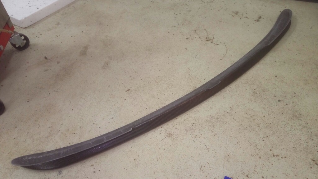

                                      Ja ettei tuu tyhjä viesti niin laitetaan kuva 80 compe hiilarilipasta :)

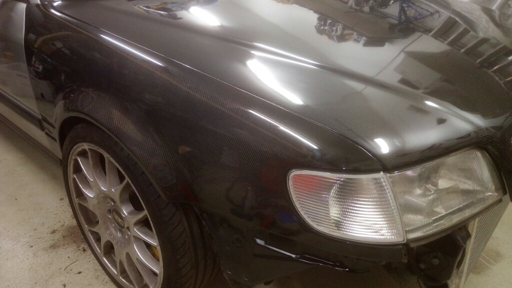

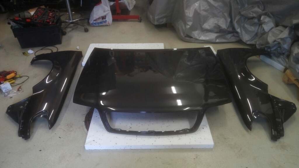

                                                        Miten hyvin nuo lokasuojat istuu paikoilleen? Kuvien mukaan oikein hyvin, mutta kuhan varmistelen. Nuohan on jopa edulliset.
                                                        • Kun mä tilasin lokasuojat (hiilikuitu) maksoin 500€ s2 coupe... Mutta en vielä saannut niitä :D yli 1v kestännyt myös
                                                          Viimeksi muokannut Filip_FIN; 5.7.2017, 13:09.
                                                            Nuo hiilikuituiset on arvokkaat, mutta niitä saa lasikuidustakin (painoeroa ei taida olla kovinkaan paljon) joka kelpaisi minulle sillä maalaisin nuo kuitenkin auton väriin:
                                                            http://www.ventracing.lv/store/param...6/item/157366/
                                                            Nuo hiilarista tehdyt kun ei oikein sovi mihinkään muuhun kuin mustaan autoon väriltään ja siinäkin saattaisi iskeä silmään (siis jos ei maalaa).
                                                              Istuvuus on oikein manio, ulkopuolelta on täysin orkkiksen veroiset. Kuvissa konepelti vielä vähä liian edessä, pystyy tottakai säätämään saranoiden kiinnitysruuveista. Mutta ainakin lokarien kaaren etuosan alle tuleva poikittaistukipeltiä pitää hivenen modata ku ei painu ihan pohjaan asti koska materiaali näissä lokareissa on paksumpi kuin peltilokareissa. Vaikea selittää, mutta mitään ongelmaa tuosta ei tuu. Konepellin maskin kiinnikkeistä joutui poistamaan semmosest irroitettavat muoviklipsut et painuu kunnolla pohjaan juurikin samasta syystä ku edellinenkin, mutta jälleen ei onglemaa. Haastava tietty toi valmis hiilaripinta, ku sitä ei jälkikäteen paljoa korjailla. Konepellissä muutamassa kohtaa paistaa hyvin lievät "lommot", varmaankin muottipellissä ollu pienet virheet raesateen tms jäljiltä, käsin niitä ei tunne. Toisessa lokarissa lisäksi muutama ilmakuplarantu joka kyllä erottuu auringonpaisteessa kohtuu selvästi, sisätiloissa ei niinkään. Tästä kyllä ilmoitettu valmistajalle, ja sovittu et ny ensiksi laitan kuvia sinnepäin. Mutta joka tapauksessa on noi kyllä todella hienot, virheet ovat siis varsin pienet, ja niitä ei missään tapauksessa tulla maalaamaan.
