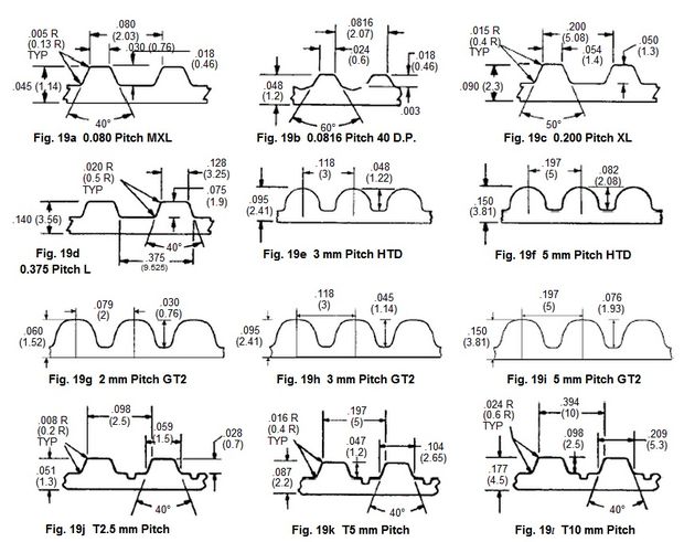

    edit: ja mitä noihin tommispilletin tuotoksiin tulee, niin taitaa pääasiassa olla kyse ymmärtämättömyydestä. Samaan autoon, tuon teräksisen HTD-alahihnapyörän kaveriksi kun on tarkoitettu GT-hammastuksella oleva ylähihnapyörä.. Ilmeisesti tänä päivänä joku on asiaa hieman oikaissut, kun käsittääkseni tilanne on toinen.
    Oheisessa kuvassa noita eri hihnatyyppejä.
    Se 8M, eli "kasin moduli" tulee siitä, että hampaiden harjojen etäisyys on 8mm. Eri hihnatyyppejä on useita, mutta tavallisimmat on noi HTD, GT, GT2 ja GT3 varmaankin.
    Kuten lehtonen mainitsi, noita erilaisia hammaspyöriä saa monenlaisena valmiina ja aihiona. Suomessa parhaiten varmaan SKS Mekaniikka Oy:ltä. Suurimpia valmistajia lienee Gates, jonka esitteistä asia aukeaa hyvin ja siellä on myös kaikki standardityypin hihnapyörät.

      Mutta eihän HTD:tä oo samalla jaolla ku GT2:sta, eli ei voi sekoittaa keskenään. Eli nuo alkuaikojen tommis billet pyörät täytyy olla vaan pyöreäpohjaisia GT2:ia..? Ja tosiaan mittailemalla varmistin että Urssin jakoremmi on siis GT2 8M, hammasväli siis tasan 8mm. Luulin jo löytäneeni sopivan Ford Escort 1.8D rullan, mutta tarkemmin asiaa tutkittuani se taitaa olla 9,53mm jaolla, eli eri tyypin remmille siis.
      Edit. Näyttää sittenkin olevan HTD 8M hihnaakin olemassa, ei vaan ollu listattuna tuossa Gatesin pdf:ssä.

      • Kyllä HTD:tä on kasin modulilla, mut ei näköjään Gatesin listalla. Continentalilla on ainakin HTD 8M.
        edit: pitäis lukea loppuun viestit :D
          Menipäs vaikeaksi löytää oikealla jaolla oleva valmis laakeroitu hammaspyörä. Ainoa 8mm jaolla oleva jonka nyt löysin on Subarun HTD rulla. Gatesin mukaan GT2 hihnaa voi hyvin käyttää HTD hammaspyörien kanssa. http://dev.gatesrubbercompany.com/pa...cation_id=3316

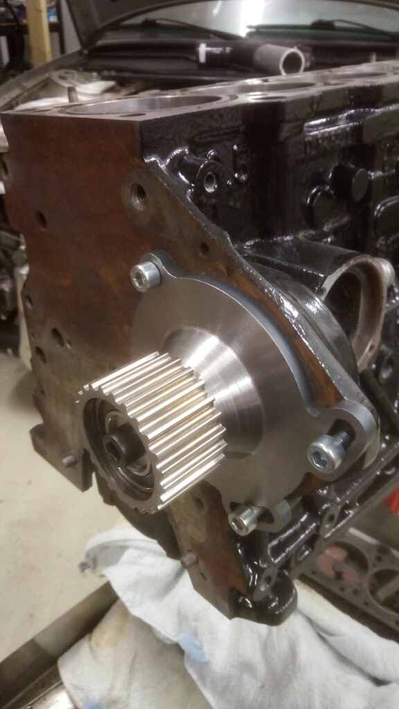

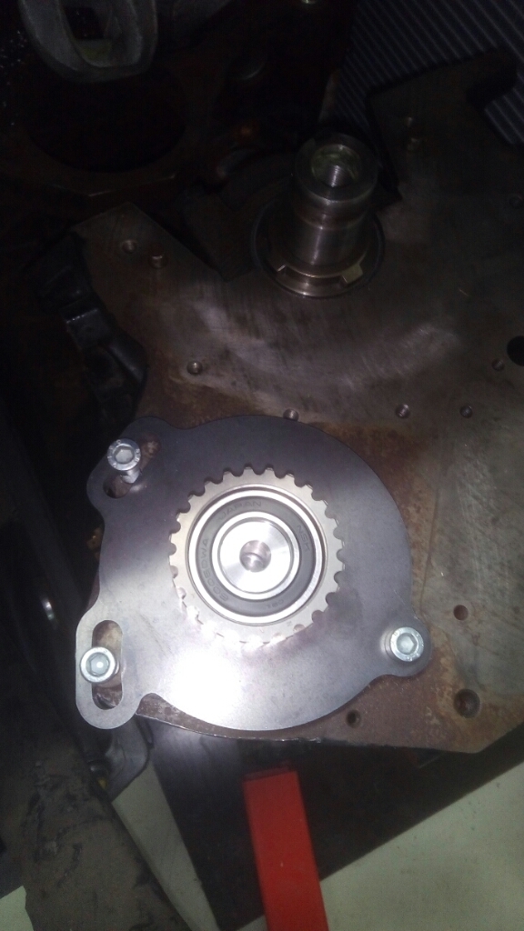

                  Tuon vesipumppu jutun suhteen, josta tuossa aiemmin oli kyse, niin tilasin sen Subarun hammaspyörän, ja kyllä se olis ihan sopiva tähän tarkoitukseen:

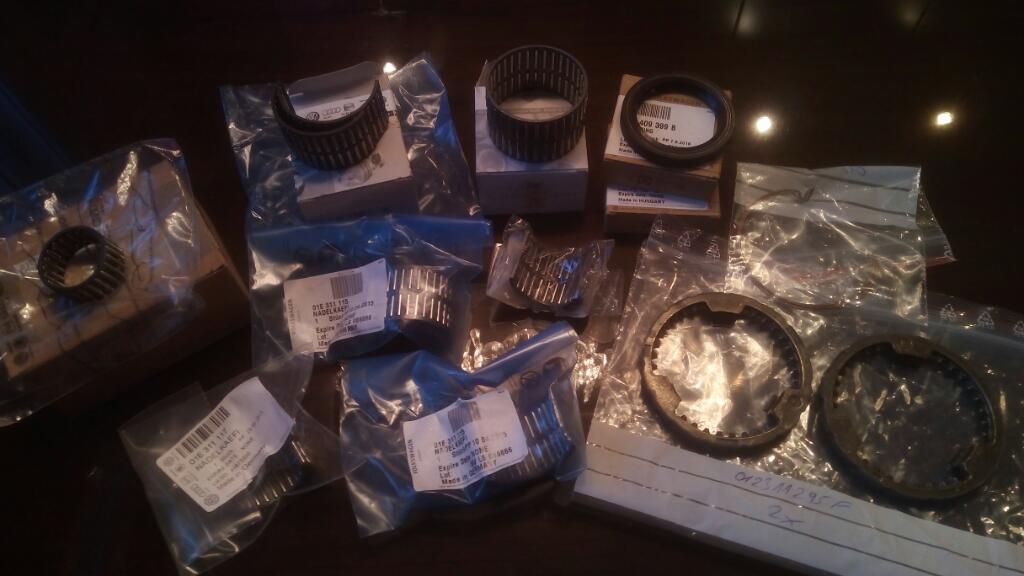

                    Lisäksi hieman mietiskelly tota laatikon puolta kans, ja Tempon kanssa päädyttiin tilaamaan kaks kustom settiä 1-2 vaihdetta laatikkoon. Ovat suorakytkyjä, ykkönen 2.80 ja kakkonen 1.82 välityksellä. Aksila paksumpi 27mm chevyn boorilla.
                    Välitykset mielestäni olisivat aika hyvät. Orginaali verrokkina.
                    Vähä muuta hilpettä laatikkoon saapui myös:

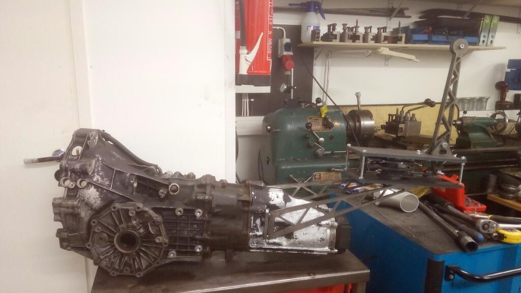

                    Tuli myös ranetettua tommonen raakaproto sequentiaalimekanismista. On toki pahasti vaiheessa, ja saa nähä saako koskaan pelaamaan kuten oli ajatus..? :D

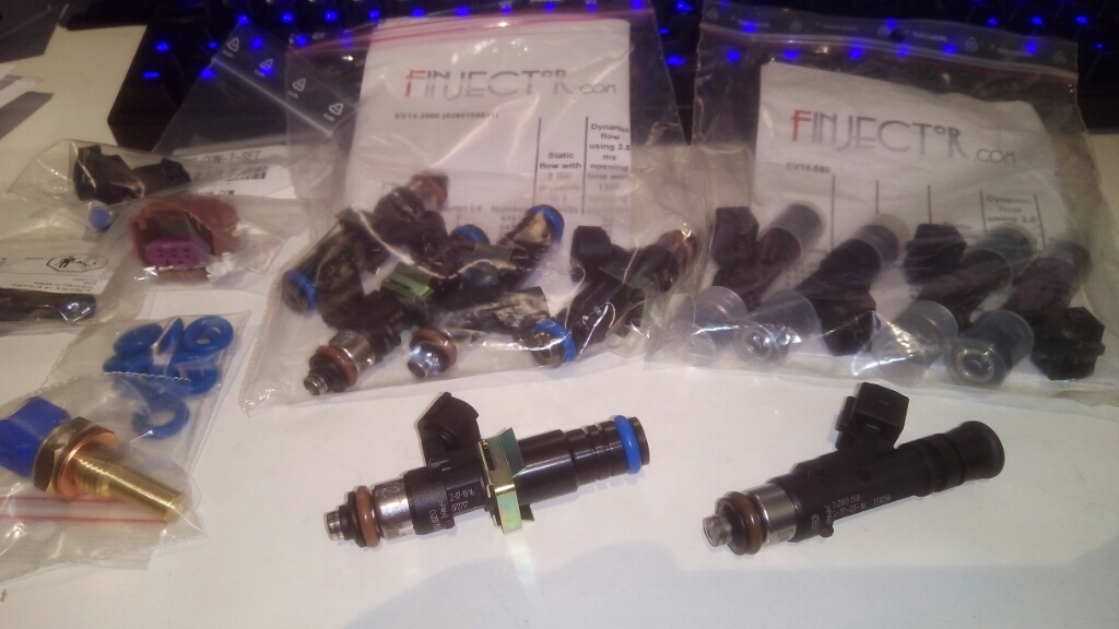

                      Tällä viikolla saapui myös pieni lähetys Finjectorilta. Suutinsetit molempiin Audeihin. EV14 2300cc Urssiin sekä 580cc tuohon 80:iin. Lisäksi tuli otettu vähä muutakin hilpettä, etanolianturiin liitin, ö-lämpöanturi Maxxeculle ja jotain muutakin. Tuli pieni sponssi Finjectorilta, sen verran hyvän tarjouksen antoivat. :)

                        Tuo sekventiaalijuttu näyttää hyvältä. Vähän vaan isolta..?
                          Ei tuo nyt mahdottoman kokoinen ole jos vertaa vaikka SQS:n tekeleeseen. Laitatko vaijereilla?
                            Tuo seqentiaalisysteemi on vain proto jolla testata mekanismia. Aika paljo pienemmäksi saa puristettua lopulliseen versioon, jos siihen pisteeseen joskus pääsee. Vaijerit oli mielessä, mutta hankala löytää mistään noin lyhyitä. Yhen Fiiatin vaijerin jo tilasinkin, mutta oli liian pitkä. Luultavasti teen ekan testiversion tangoilla.

                                      Tämmönen siitä vesipumpun delete laipasta tuli. O-renkaalle on ura nurjalla puolella.

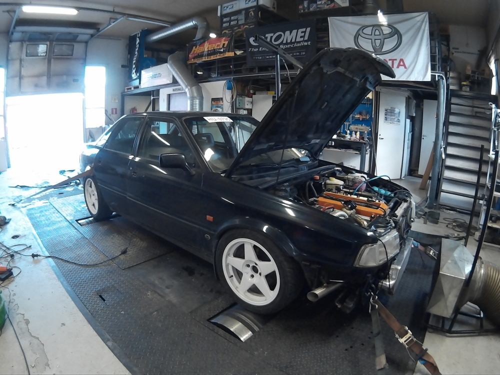

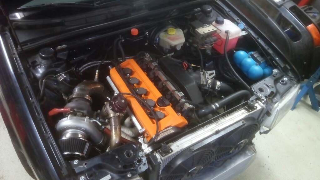

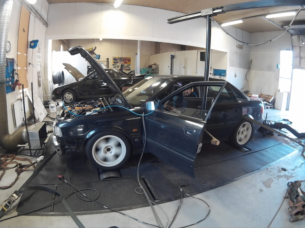

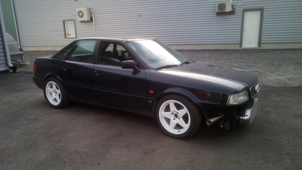

                                                            Laitetaan ny kuitenki vähä infoa tuosta väliintuloprojektista joka jäi käteen Mehtälältä viime syksynä, eli B4 koppainen 80q jonka ostin ilman moottoria. Ollut alunperin 2.8l mutta Mehtälällä tässä kävi 1.8T ja 2.2T koneet ja viimeisimmästä tässä oli johtosarja valmiina. Tuossa olikin aiemmin linkki S2foorumille jossa projektisäie tästä. Tämä ny joka tapauksessa alkais olla loppusuoralla, enää muutoskatsastus edessä. Tämäkin tosin on venähtänyt luvattoman pitkälle, ku alunperin meinasin et tällä pääsis talviliukkaille kurvailemaan. Penkissä on nyt kuitenki käyty ja katsastusliput ja laput on tehty. Pikkasen voimaakin kokeiltiin ottaa, mutta se vaihe jäi kesken ku tuo Tial kopiohukkis sanoi sopimuksen irti ja ahdot lähti karkailemaan. Säätöä saatiin tehtyä kuitenkin 1,5 baariin, jolloin antoi 402hv ja 490Nm. Tosin ahdot tippu yläpäätä kohden johonki 1,3-1,4 baariin. Nyt on putkessa kattikin asennettuna ja kaikki pelaa joten näytän vielä vähä rälläkkää etupuskurille ja sen jälkeen saakin käydä leimalla tän kans.
                                                            https://www.youtube.com/watch?v=VBLt8hbTZNk
                                                            http://www.s2forum.com/forum/showthread.php?t=82325
