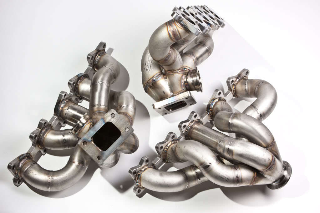

    Pinnotteeksi taidan laittaa pelkän kääreen.
    Ihan erilainen tuli ku vanha, joka oli tämmönen:
    Tiedä sitten mikä on paras, "pyörivä" vai tasaisen sekainen..?
    CP-S:n versio:
    Lammen Pasin versio:
    Joskus tuli värkättyä tämän näköinen, mut en oo saanu palautetta siitä:
    Viimeksi muokannut Thuppu; 15.5.2022, 18:43.
      Laitetaan ny vielä Furans:
      ...ja IROZ:
      Viimeksi muokannut Thuppu; 15.5.2022, 18:44.
        Ite joskus vuosia siten kokeilin tehdä yhden.
          Uskon tuohon pyörivään, se potku tekee aina imua viereisiin niin siks on pafempi kun tulee peräkkäin. Toisekseen vasta puolelle saattaa ampua vastaan, varsinki jos on huonosti tehty sarja, niin ku mulla ainaki on turhan jyrkkä kollektori. Tuossa sun omassa on kyllä hyvän mallinen.
          Eikös tuohon kollektorin kulmalle oo joku faktakin mitä se pitäis olla. En sellasiin kyllä ite takerru mutta muistelisin törmänneeni.
          Vaparin sarjat aina pyörivä. :D
            Itse siinä uskossa että ennen ahtimen laippaa pitäisi saada suoraa osuutta joka putkelle tasaisesti. Lähinnä välttää kurvilla kollektori osaan tuloa.
              Joo tuota komppaan ja yleisestikkin jokainen mutka vastustaa. Ja yllättävän paljon.
              Esim. Tuo iroz sarja ei näytä kyllä mitenkää parhaalta. Ainakaa tuo t3 laipalla. Tiukat mutkat ennen laippaa ja lyhyt suora. Siistin näkönen kyllä, mutta en hetkeäkään epäröis valita tuota thupun, pasin tai ruransia, jos noista pitäis valita.. :D
                Ei sais pähkäillä näitä liikaa, ite ajattelin ne pulssit siten, et ahtimen nieluihin puhaltais suorempaa aina kaks pulssia peräkkäin. 1 ja 2 toiseen kitaan ja sit 4 ja 5 toiseen ja 3 vähä kumpaankin. :D Mut toisaalta runnereissakin on pituuseroa jo niin paljon että ehkä osa pulsseista tulee yhtä aikaa kollektorille..? Kait pakopainekin vähä tasaa noita? Mistän mitään tiedä, randomina vaan jotain yritän...
                  Kyllä niitä vähä kannattaa pähkäillä. Muttei liikaa. RS2 nimimerkin sarja meni multa ohi aiemmin.tuo on pyörivässä järkässä. Ehdoton valintani ois tuo. Ja iroz viimenen.
                  Pulssithan pitäis tulla vuorotellen, ei peräkkäin.
                  Mutta joo, en huutele enempiä. Näillä näytöillä :D
                  Jatkakaa, eiköhän nää vaikutukset oo korvattavissa alle 0.1bar paineen muutoksilla :D

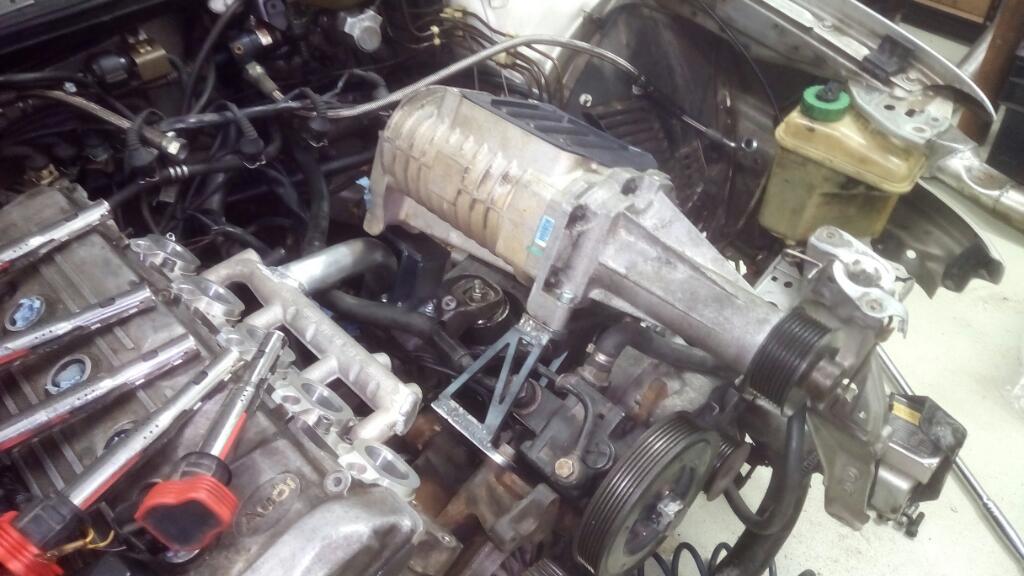

                                  Mitäs mieltä gurut ovat. Pysyykö remmi päällä ilman apurullia ja kiristinpyörää? Tuli kuningasidea hoitaa remmin kiristys siten että remmiahtimen etukiinnike on keinuva ja takakiinnikkeessä on kiristyssäätö + jämäkkä jousi.
                                  Viimeksi muokannut Thuppu; 15.5.2022, 18:45.
                                    En ole guru, mutta näyttää pitkälle vedolle ilman rullia tai kiristintä. Kyll tuossa alkaa jo hihna värisemään.
                                      Ihan samaa mieltä, kyllä sinne rulla kannattaisi laittaa väliin.
                                        Olette varmasti oikeassa. Jos tohon pari rullaa laittais ja hoitais kiristyksen silti noin mitä meinasin... Viskon laakeripesästä saa hyvin tehtyä tukiraudan rullille. Toinen rulla sileä, ja toinen urarulla(väh. 7-uraa). Onkohan mitään sivustoa mistä näkis myös rullien mitat sopivuuden lisäksi?

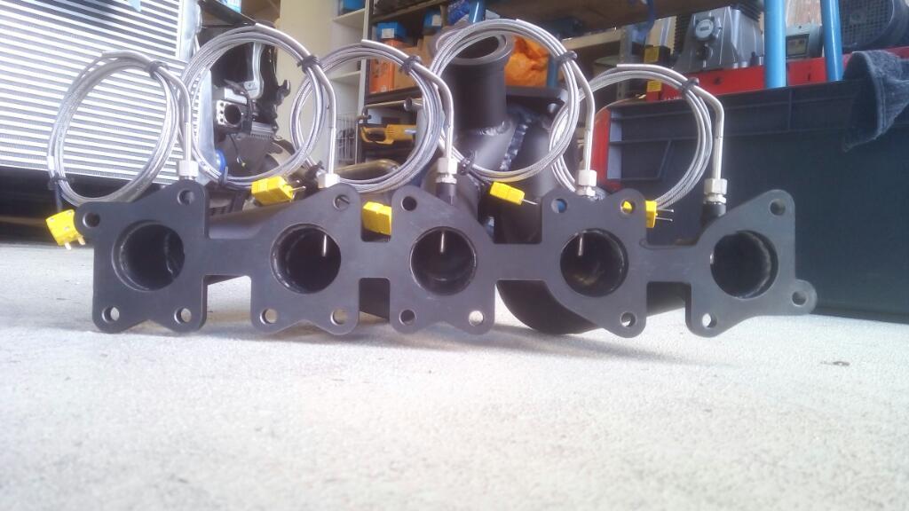

                                          Ruotsista saapui tarviketta. Nopea toimitus oli, lauantaina tilasin, maanantaina lähti matkaan ja eilen perillä täällä.
                                            M112:lle sain kiinnikkeet tehtyä. En nyt tehny mitään kallistuvaa kiristys/kiinnitysysteemiä sille, vaan ihan kiinteä kiinnitys tuli. Vielä pientä viimeistelyä ja maali päälle. Hoidan remmin kiristyksen erillisellä hihnakiristimellä, joku Fiatin malli oli, tarpeeksi leveällä rullalla. Toivottavasti vaan on tarpeeksi jämäkkä kiristin, että jaksaa pitää remmin tiukalla joka tilanteessa. Urarulla löyty sit Mersun mallistosta. INAn tekeleitä kumpikin. Sparetolta odotetaan niiden saapumista.
                                            Viimeksi muokannut Thuppu; 15.5.2022, 18:46.

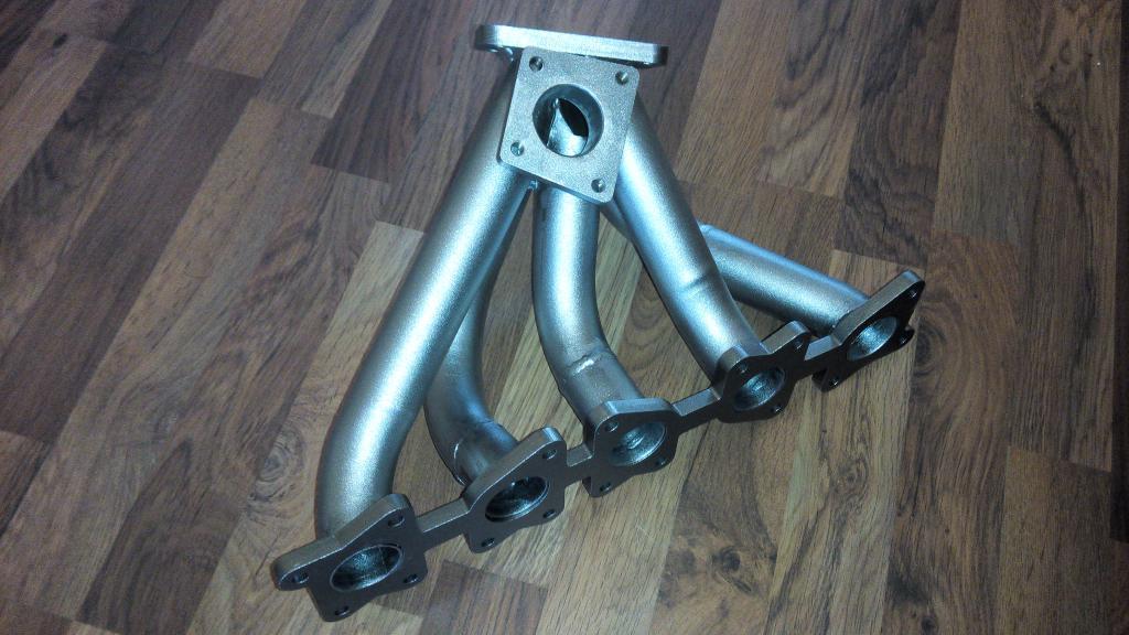

                                                    Pakosarja on nyt muuten valmis, odottelee vaan enää lömpökääreitä.
                                                    Viimeksi muokannut Thuppu; 15.5.2022, 18:48.
                                                      Millä maalasit pakosarjan?
                                                        Motonetistä Motipin kuumankestomaalilla. Oikein 800 astetta luvataan kestoksi, mut palaa se joka tapauksessa, varsinkin ku kääre tulee päälle.
                                                          Onko tuo pakosarja tehty ihan normi putkesta n.43mm päältä?
                                                          Näyttää jotenki ohuemmalta vai hämääkö vaan kun on maalattu?
                                                            Juu, ihan tuota normi 42,4mm vesijohtoputkea on.
