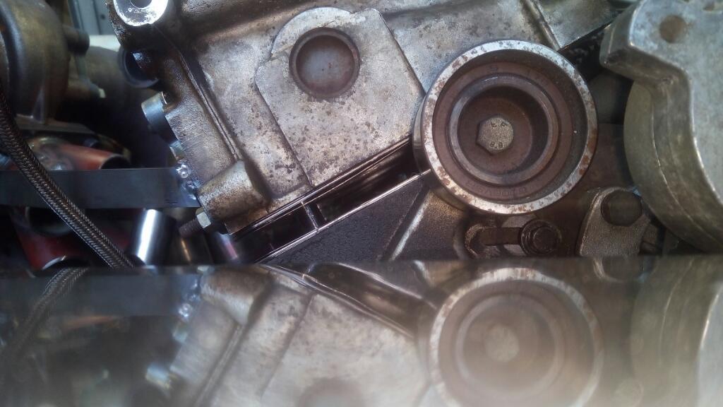

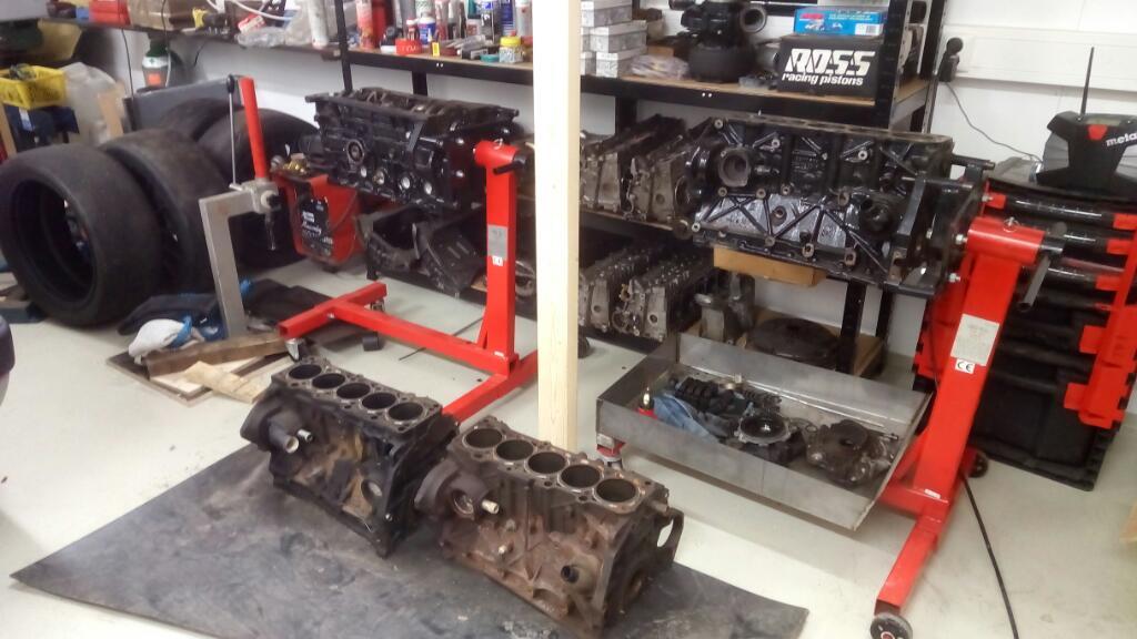

          • Päätin ny kasata nopealla aikataululla kasaan vastaavan "ghetto" koneen kun tuo edellinenkin... jopa ehkä vähä pahempi kotkaus ku tuo edellinen. Hyvä puoli nyt on kuitenki et saa rauhassa kokeilla ja experimentoida toisella remmiahtimella jne., ja sit kun on saanu kaikki noin suurinpiirtein toimimaan ja säätöihin niin vaihtaa tilalle kunnolla rakennetun koneen.

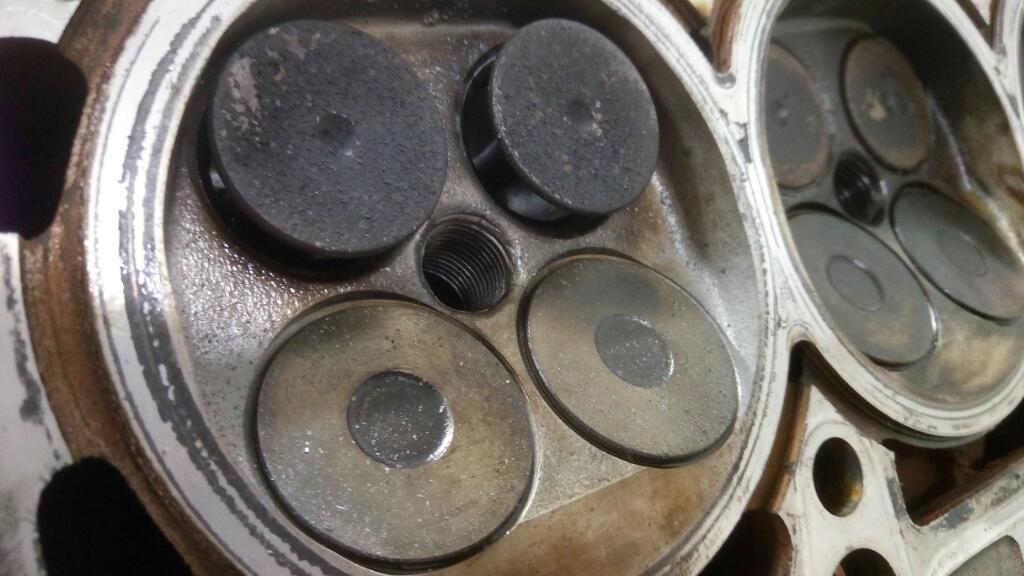

            Sylinterikansi näyttäis olevan ehjä, joten menee nyt tällaisenaan seuraavaan koneeseen. Toki läppään seetit puhtaiksi varmuuden vuoksi. Tuonne on jotain alumiinimujua voinu jäädä väliin.

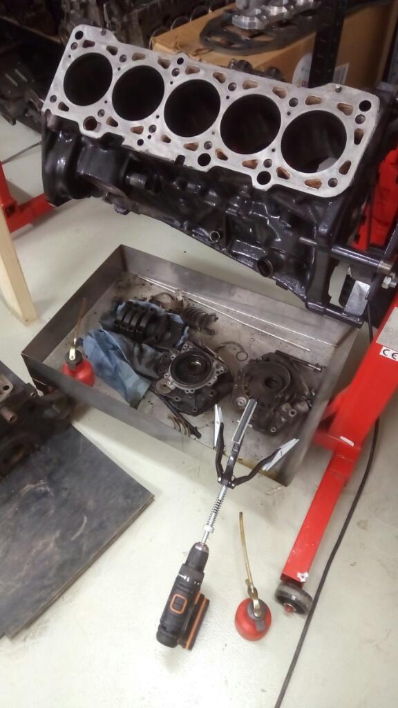

            Lohkon valintaa... Mehtalalta joskus lunastettu AAN lohko ajaa asiansa.
            Hieman tekstuuria sylinteriseinämiin. :)

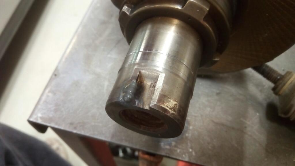

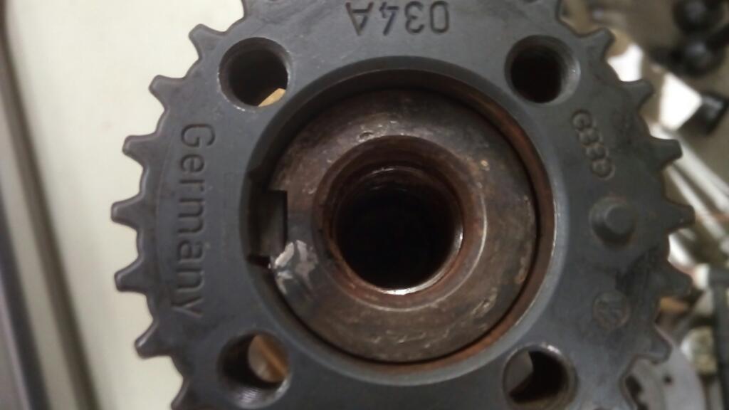

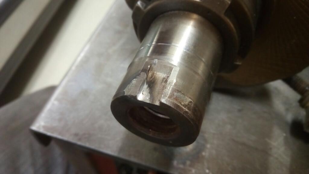

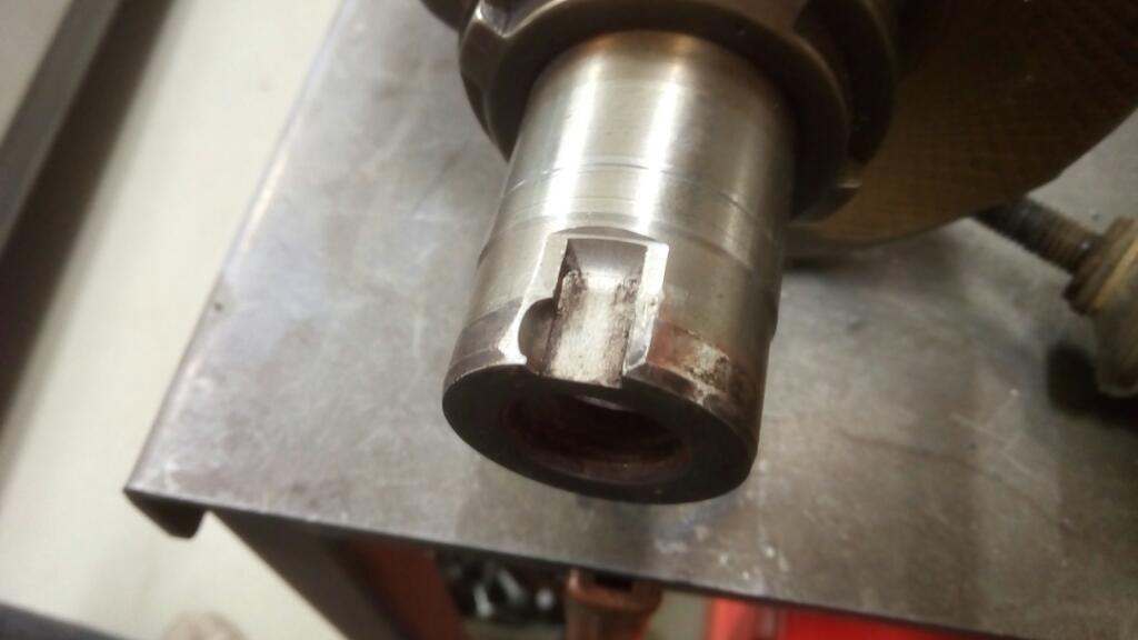

            • Mehtalalta tuli joskus myös kampura joka kaipas pientä huolenpitoa. Oli kiilaura hieman kärsinyt.

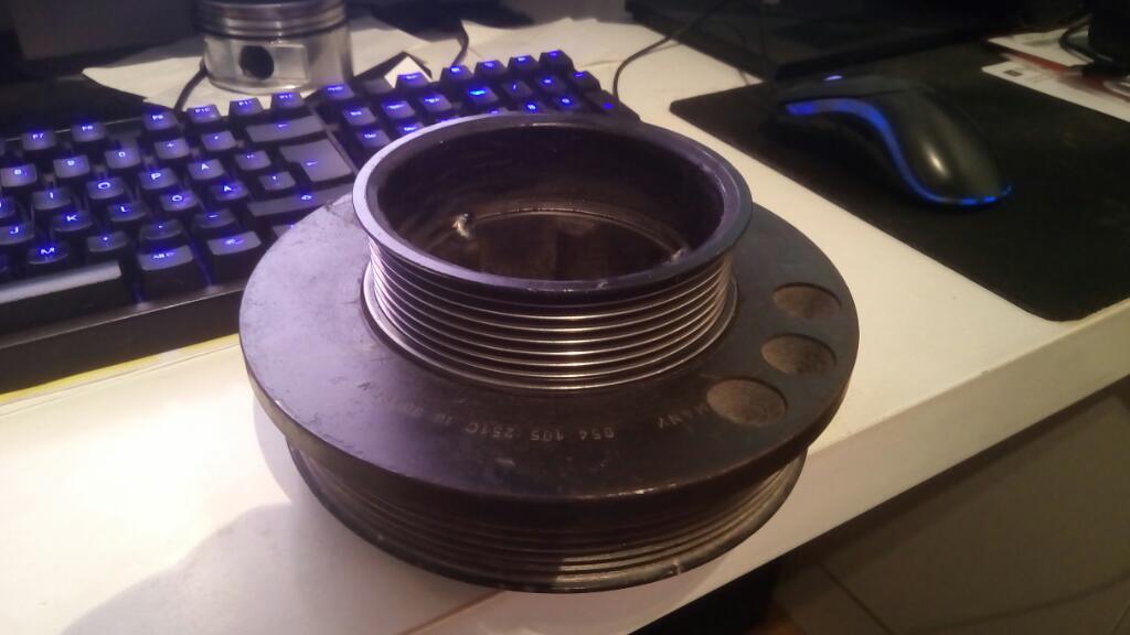

              • Erikoisdampperi lisäkiilahihnapyörällä. Bemarin ohjaustehostimen pyörä josta sorvattu keskiö irti. Keskitin ton sorvissa ja täppäsin tigillä kii. Hitsaan ton huomenna työmaalla migillä kunnolla kii.

                • Noita samanlaisia kampiakseleita löytyy sitten vielä yksi :D
                  • Jos on muuten ehjä niin tänne kelpaa. :) Aargh, muistin just sen toisen asian mikä mun piti tarkistaa...
                    • Siinä on ykkösen kaula samanlainen kuin tuossa vitosen... Eli ei aivan priimaa.
                      • Niin kai tämä on ens vkl ahvenistolla? ;)
                        • Täs oli mielestäni kyllä kaikki kaulat ok:n näköiset, se oli toi toinen sulta tullu kampura jossa oli kaulassa damagea.
                          • Ai niin, niitä tulikin sulle kaks silloon... En muistanu. No, toivottavasti saat nippuun. Teitkö mitään muuta lohkolle kuin hoonauksen? Siinä muistaakseni oli jo aika paljon rappua yläpäässä?
                            • Vaikka ne kaulat on ok:n näköiset niin tee kuitenkin huolellinen mittaus, koska muuten voi käydä kuten minulle. Tuossa kaikessa rakentelun kiimassa tein huolimattoman mittauksen yhdelle kk:n kaulalle ja lopputuloksena sai hakea auton dynolta trailerin kanssa :)
                              • Juu, plastigaugella on tapana tarkistaa kankien alapäät kyllä.
                                Damperi tuli hitsailtua. Muutama piste sinne tänne ja välissä paineilmalla jäähdytellen. Täytin myös noi ulkokehän isot tasapainotusreiät, ku tämä oli joskus tasapainotettu jälkikäteen, mut kampura tulee nyt tosiaan ihan tasapainottamaton. Eikä muutenkaan oo hajua onko tän damperin kampurapari missäpäin menos, saatikka edes hengissä..?
                                Jesse, en tehny muuta. Olihan tää lohko huonompi ku tuo edellinen.

                                  • Jotain jääny multa epäselväksi, miksi damferin hitsaus?
                                    • Eikös tässä ollut remmille oma kiilahihnansa ja siksi tuo?
                                      • Ei ollu ennemmin omaa kiilahihnaa, vaan remmiahdin pyöri apulaitehihnalla. Nyt tuon M112:sen koon johdosta joudun sijoittamaan sen aivan eri paikkaan ja nyt taitaa olla yksinkertaisin kun laittaa sen omalla remmillä. Lisäksi saan helpommin välitettyä sen sopiville kierroksille tuolla pienemmällä kampuran hihnapyörällä. Vanha M90 on pyöriny parhaillaan lähes 19krpm, nyt M112 kierrokset jäis reiluun 11krpm. Vois kuvitella että lämpöä syntyy vähemmän, sekä äänimaailma pysyis hillitympänä..?

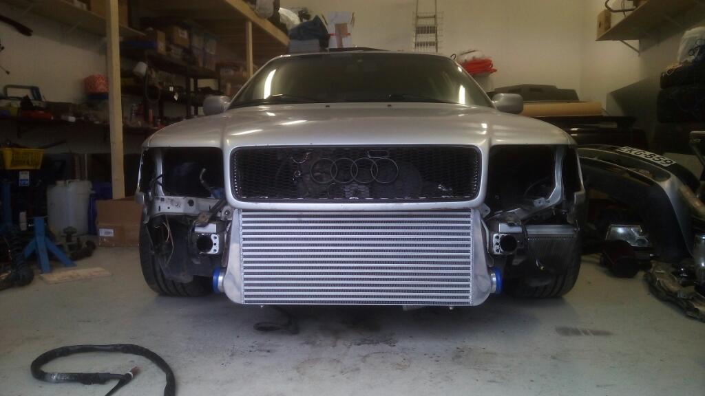

                                            • Eipä paljoa levempää IC:tä sais sopimaan. Nytkin piti jäähdyttimen kiinnikkeet leikata veks.

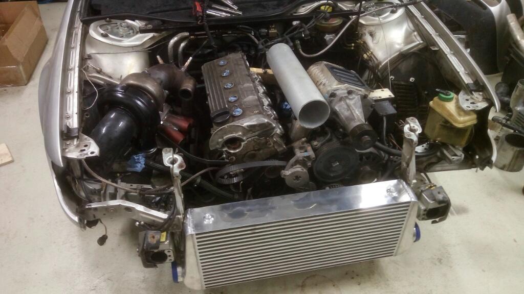

                                              Tuli nyt sit kiikutettua kuitenki toi dieselin lohko koneistamolle, joten eiköhän sillä mee kasaan sit. Piti tässä vaiheessa emuloida korkeampaa lohkoa ku pakosarjaa värkkää et sopii sit paikoilleen.

                                                Hyvältä näyttää, tää ei ollukkaa mikää ihan pikku päivitys 8D
                                                Kuinka toteutat pakosarjan, tuleeko pulssijaettu ja kolmonen keskelle molempiin ja siitä hukkaportti?
                                                • Tattista :) Eipä tuossa nyt vielä oo ku vähä haettu vähä paikkaa osille et mahtuis edes konepelli kiinni. Mietinnäs josko hakis motonetistä sen halvemman soodapuhaltimen et sais noi alumiiniosat puhtaaksi. Toi remmiahdinkin on niin törkyisen näköinen päällepäin. Kiva olis kuitenki kasata siistin näköinen setti konehuoneeseen kun kerran aloittaa. Mutta vielä on monta vaihetta edessä. Imusarjasta on suunnitelma jo päässä mutta pitäis saada noi runnerit tehtyä et pääsis eteenpäin sen kanssa...
                                                  Pakosarjasta ei tuu pulssisarjaa. En tiedä edes miten pelais jos ei saa pulssit eristettyä kunnolla toisistaan..? Tavoite olis kuitenki saada tää ahdin heräämään jo siinä vaiheessa ku tuo M112 jaksaa vielä puskea et tehokäyrästä tulis lähes viivasuoraan nouseva huipputehoon asti.

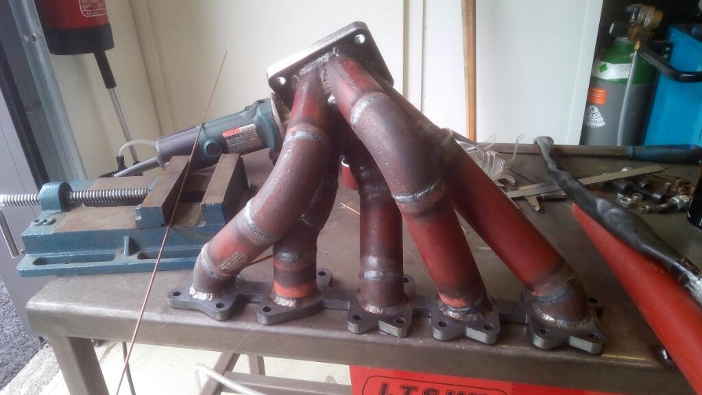

                                                        • Jotain pientä ehti tänään, pakosarjan sai hitsattua kasaan.
                                                          Viimeksi muokannut Thuppu; 15.5.2022, 17:56.
                                                          • Tuleeko jotain pinnotetta vielä vai perus vht/kuumamaali?
                                                              Kerrassaan kyllä siistiä jälkeä! Onko sarja periaatteessa saman mallinen kun ennenkin?
                                                              Nelosen ja vitosen paikan oisin vaan vaihtanu ;)
                                                              Niin ku esim tuossa on tuo järjestys pyörivä http://www.finnautomobile.net/tuotteet.html?id=379/929
