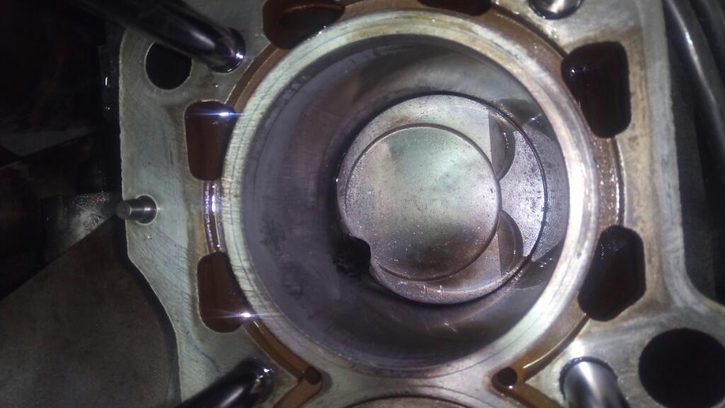

                                Tämähän otti sit ja räjähti tänään dynossa. Tosin mitään totaalituhoa ei tullu, mut joko kannentiiviste tai mäntä korkannut, alko huohottimesta puskemaan valkosta savua todella rajusti ja kävi huonosti. Epäilen mäntää ku vedet näyttävät normaaleilta.
                                Tekun tuliterä MAHA MSR500 dyno jossa jarru oli kyllä niin raju ettei toista oo tullu vastaan, vaikka sitä tiputettiinkin paljon niin silti veto tuntu kestävän ikuisuuden. Ahdin tosin heräs hyvin. Tais olla hieman hakusessa vielä dynon käyttö muutenkin koska kaikki vedot loppuivat harmittavasti n. 5krpm kohtaan kun ne piti printata ulos..? 5090rpm johon nousussa oleva käyrä loppu, arvot oli 563hv/762Nm. Todellinen veto kyllä meni johonki 6500-7000ringin hujakoille ennen korkkausta.
                                Toivottavasti olis kliinisti vaan mäntä korkannu ilman sylinterivaurioita, et riittäis pelkän männän uusinta... Tosin onhan tossa noita lohkoja odottamassa. :)

                                                            Neljän pytyn tulpat oli öljyiset, ja kun kannen nosti pois niin 5 sylinteristä löyty pientä sanomista. Näkee sit kun alakerran purkaa et onko muissa männissä mitään. Lakipuolelta näyttävät ok:ta. Sylinteriseinämässä oli melko syvä kuoppa, joten joutuu ny turvautumaan toiseen lohkoon.

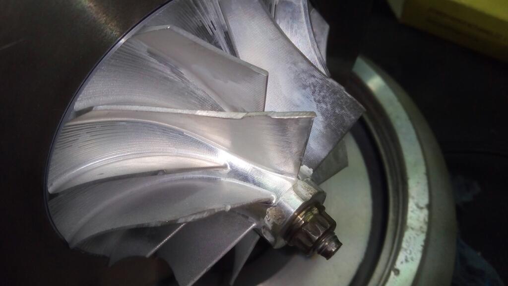

                                                            Ja olihan turbonkin laakerointi jälleen entinen. Pieni kolhu oli toki parissa siivessä et joku pikku objekti tuolta on menny läpi jossain vaiheessa. Silti erikoista miten toi laakerointi on menny noin pahasti, varsinkin ku toisella hx40 on ajettu vähintään sama määrä ilman ongelmia.

                                                              Jonkun sortin tikka asusustellut vitosen männän päällä. Erikoista, että holsun laakerit horona. Avaa alakerta, niin näkee onko metallia ollut kierrossa. Jos on ollut, niin voisi selittää turbon laakerivian.
