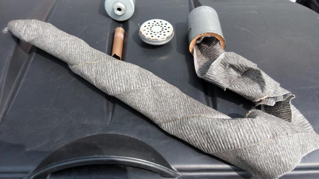

  • Ainakin 3 vuotta, jos ei enemmänkin on ollu e85 tankissa, ja nyt ekaa kertaa vaihdoin suodattimet. Kuullu uhkakuvia et normi suodattimet syöpyy ja liukenee viinasta. Et suodatinkankaaseen tulee reikiä, mut ainakin nämä oli hyvässä kunnossa. Jos toi suodatinkangas on ollut valkoinen alunperin niin aika paljon likaa on tarttunut kylläkin. Jotain satunnaisia hyvin pieniä metalli/alu/kupari hippuja oli sielä täällä.

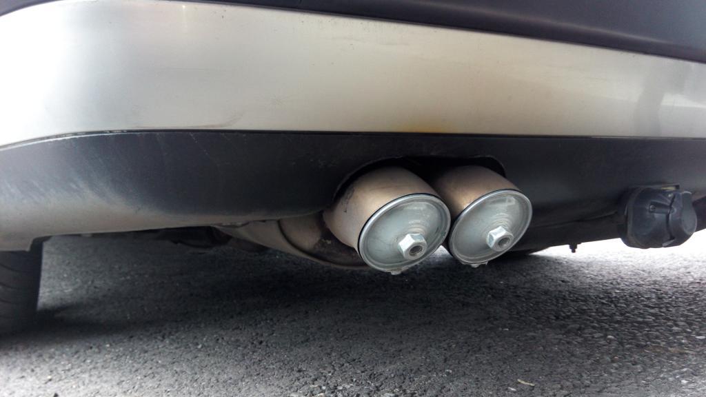

    Avatuista suodattimista sai myös kätevät noise trap vaimentimet putken päihin. Jospa läpäisee nyt ahveniston melurajat..?

      • Hyvä kun avasit suodattimet, saapahan vähän tuota internet-huhua kumottua.
        • Mulla meni framin suodatin melkein kokonaan tukkoon viinalla ajettaessa. Just ja just sai ilman menemään läpi. Oli menny ihan mustaksi. Eli vissiinkin hiiltähän se on mikä irtoaa. Ei vaan tullu kuvaa otettua... Mut tiedä onko eroa tarvike ja oem suodattimella.
          • Jotku tarvikkeet noi oli Motonetistä. Vaico tais olla merkki. Nyt tuli Boschit tilalle. Ite epäilen et toi musta aines on alkup. bensalekuista irtoavaa kumia. Itellä on siirtopumpun letkut orkkikset johon prässätty uudet liittimet päihin. Tota mustaa töhnää kerty aluksi myös suuttimien kärkiin, mut ei oo enää pitkään aikaan ollu ongelmana.

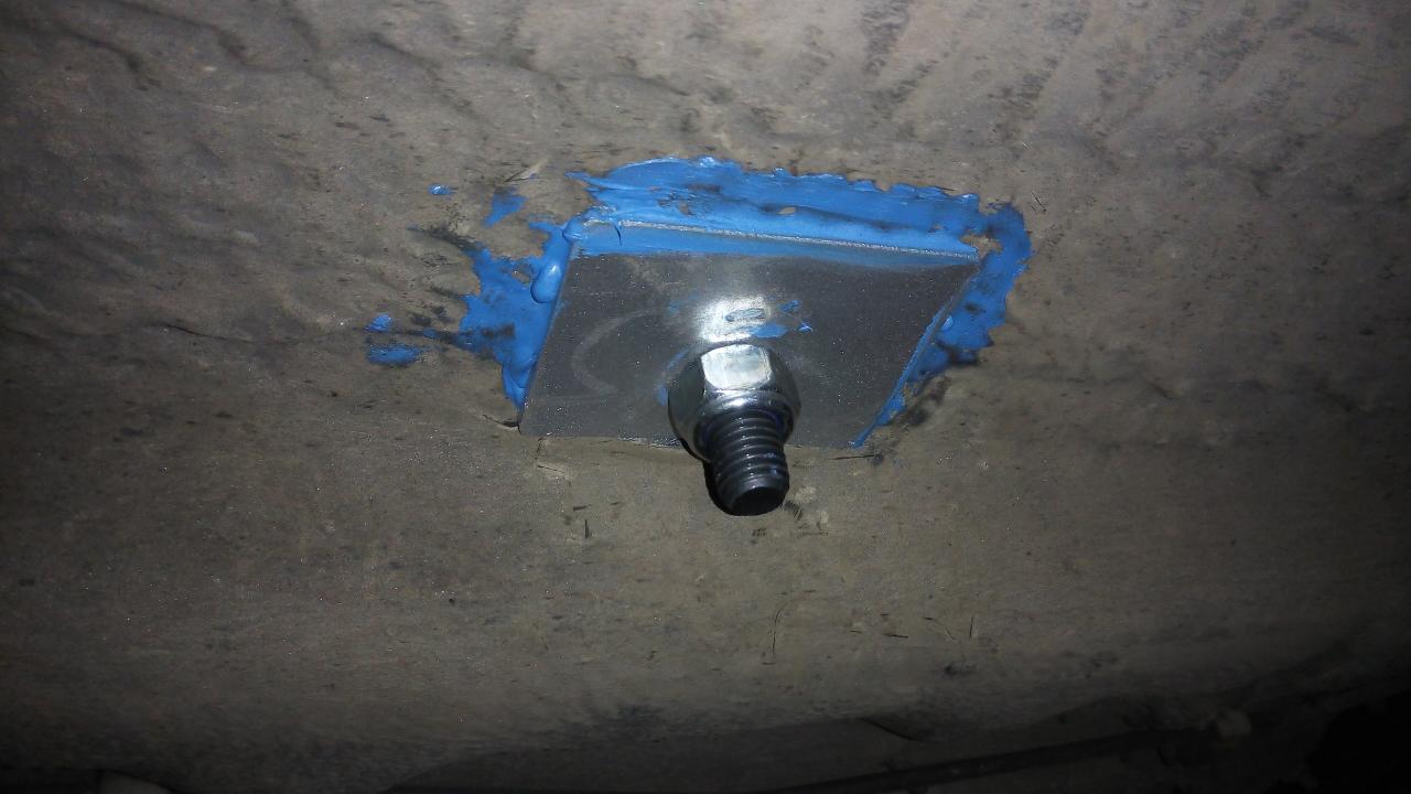

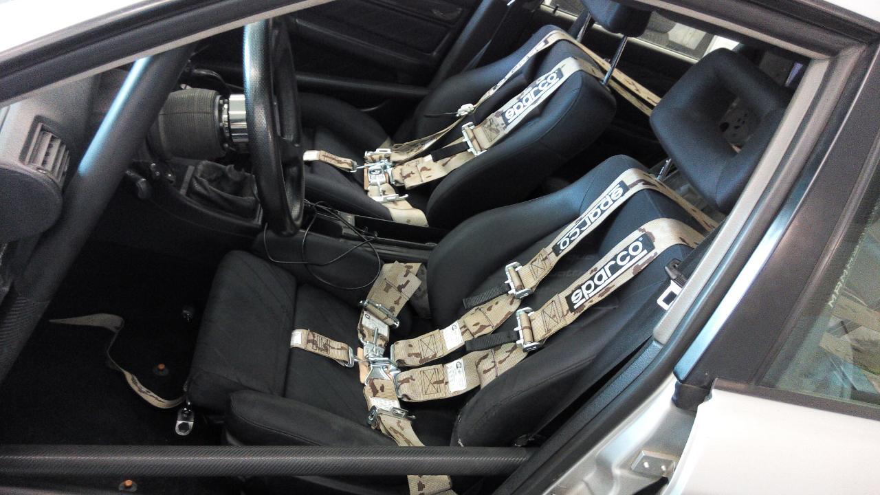

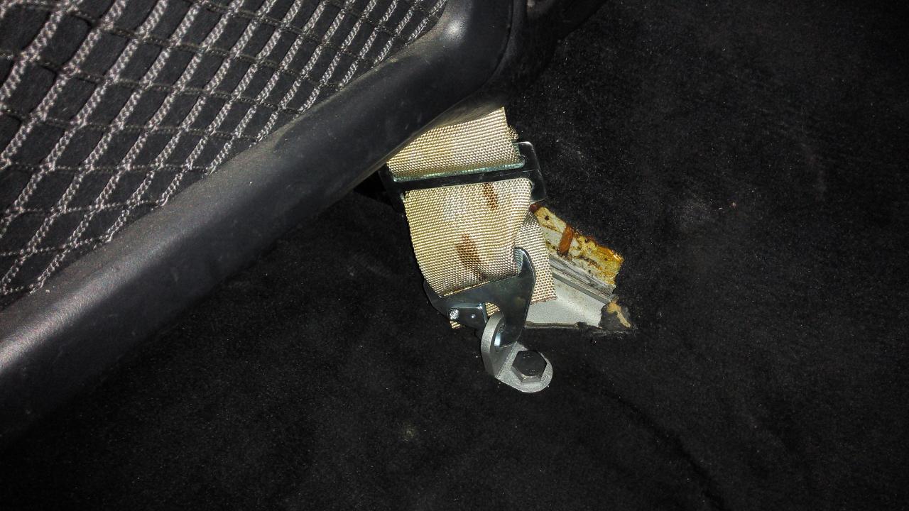

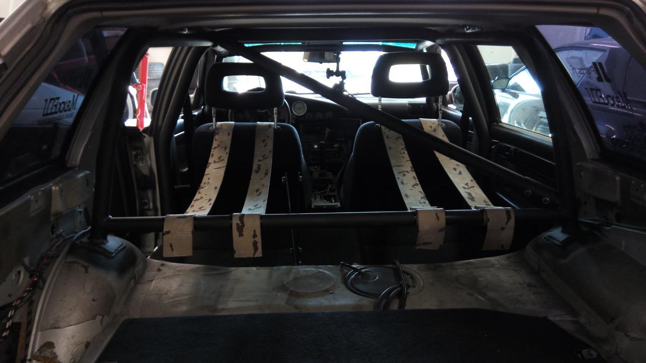

                              Perjantaina tuli asennettua edes noi 5-piste vyöt ku kerta kaaretkin on. Kuppipenkkejä en ehtiny laittaa, niissä on sen verran kova homma noiden kiinnikkeiden teossa, jos haluaa asiallisesti ne tehä. Olin kaukaa viisas ja tein vöitä varten erillisiä kiinnikkeitä, ku arvasin ettei noi mukana tulleet silmukkaruuvit eivät riitä kierteen pituudelta. Tein myös noita aluslevyjä tonne pohjan ulkopuolelle. Ei muuta ku pora käteen ja pohjaa rei'ittämään.
                              Viimeksi muokannut Thuppu; 15.5.2022, 18:16.
                              • 10.9 pulteilla tuli kiinnitykset, aluslevyt oli 3mm matskua ja lenkit 6mm. Ihan hyvin silti näissä audin penkeissäkin pysy paikallaan kun veti vyöt tiukalle. Jämerä fiilis kyllä ku on penkissä ku liimattuna.
                                Viimeksi muokannut Thuppu; 15.5.2022, 18:17.
                                • Joo pitäis itelleenkin tehdä etupenkkien suhteen jotain. Ei nuo prefaceliftin s-line nahat oo mitkään tukevimman oloset radalla. Liukuu ku Juha Mieto suksilla...

                                    Vihdoin pelipaikalla, sisäänajossa dB mittaus... Tuloksena omalla kohdalla 99dB ja Tempolla 100dB. Sorry pojat ei rata-ajoa teille tänään. Saatiin kyllä vinkkiä et teräsvillaa putkeen ja joku systeemi estämään sen karkaamisen vois vaimentaa tarpeeksi. Hieman siinä sit tuumailtiin et mitä tehä, vähä huonosti oli putkitarvikkeita mukana. Masennuksissa siinä päätettiin edes käydä syömässä jotta mieli vähä piristyis.
                                    Siinähän sit tuli virtaa sen verran et päätettiin jotain keksiä, Tempolla oli mukana yks 3" välipönttö ja sille mallailtiin paikka kanttirapeen perään. Loppukäyrä vaan piti saada poikki et pönttö istuis edes jotenki sinne. Rälläkkä oli mukana, mut sopivat laikat puuttu. Ei muuta ku motonettiin hakemaan rälläkän laikkoja ja mulle teräsvillaa. Takaisin tultua päästettiin kantin putkenpää poikki(älkää kysykö mistä saatiin virtaa rälläkkään), pönttö paikoilleen, varmistus muutamalla poraruuvilla ja liinalla kontin puolelta. Todennäköisyys et olis irronnut oli suurinpiirtein sama kuin minkätahansa muun auton takapöntön irtoaminen, joten sen suhteen en usko et oli mitenkään erityisen vaarallinen, vaikkakin aika öhöm jännän näköinen. :D Tosin joku tais kerto lähestulkoon ajaneensa perään ku oli jääny tuijottamaan et mikä toi on. :DD Joka tapauksessa niin desibelit tippu 92dB tasolle, et sen suhteen oli onnistunut patentti.
                                    Omaan autoon tuli erilaiset viritykset. Jostain käsittämättömästä syystä dyykkasin aamulla mukaan noi bensansuodatin tötteröt joista vitsinä laitoin aiemmin kuvan. Porasin ne täyteen reikiä ja teräsvillatupot putken sisän ja poraruuveilla kiinni putken päihin. Tuloksena oli rimaa hipoen 95dB. Joten radalle päästettiin, mutta joku vinkkas et hieman hellittää tornin mutkaan ku siellä livemittaus. Radalla kyllä heti tunsi et noi ahdistaa kulkua melko selvästi, eikä siinä kauaa mennyt ku toinen tötterö oli lentänyt johonki, vastapaine ollu melkoinen ku revenny poraruuvirei'istä irti. Ilmeisesti tämä oli poimittu radalta sit, ja onko se nyt tästä kun tuolla Ahveniosto säikeessä valitettiin et joku on pysähtynyt radalle pomimaan osia talteen..? En tiedä, mutta jos on niin olen osasyyllinen "vaaratilanteen" tuottamiseen. :/

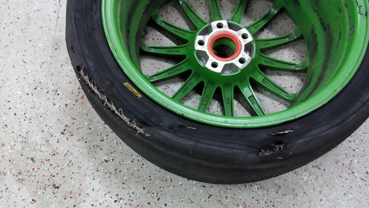

                                    Itellä oli mukana Yokohama Advan 250/640/18 täyssliksit jotka sit ruuvasin alle, ja olihan niissä aika tautinen pito. Outo rata muutenkin niin ei edes uskaltanut hakea rajoja et missä alkaa luistamaan, tuntu et ihan just repeää joku paikka autosta. Jarrut toimivat tautisen hyvin, ei minkäänlaista oiretta ollu niissä. Eivät todennäköisesti olleet vielä lähelläkään äärirajoja. Harmillista kyllä yks rengas sit repes pian heti pääsuoran jälkeiseen mutkaan joten koukkasin siitä heti varikolle. Rengas kyllä tärisytti jo ainakin puoli kierrosta ennen puhkeamistaan. Tiedä sitten oliko 1745kg auto + kuski liikaa noille slikseille, vai oliko pyörimisuunnalla väliä? Renkaat oli käytetyt ja niihin oli merkitty nuolet jotka nyt olivat väärin päin. Joku ehkä osaa kertoa jotain faktoja slikseistä? Etuset tuntuivat taittuvan alle, vai mitä mieltä olette tästä kuvasta? http://anttiaho.kuvat.fi/kuvat/ACF/A....JPG/_full.jpg
                                    Itellä ku ei oo kokemusta näistä niin ajattelin et oli liian vähän painetta 2bar heti ajon jälkeen. Mut renkaat eivät olleet mitenkään tulikuumat vielä tässä vaiheessa. Joten nostin paineet 2,5bariin. Sit kun kumi puhkes niin olihan noi kumit paljon kuumemmat mitä aikasemmin, olisko paineet nousseet liian koviksi?

                                                BTCF:n puolella meinasivat et liikaa painetta ollu, et maks n. 2bar kuumana olis suositus näihin. Kylmänä vain joku 1,5bar.
                                                • Joo, aika usein kisarenkaita ajetaan n.2bar kuumapaineilla.
                                                  • Voihan tuo olla kaikkien asioden sumakin. Liikaa painetta, käytetyt ja "väärä" pyörimis suunta.
                                                    En kyllä usko että suunnalla väliä koska ei ole kuviointia?
                                                    • Tuossapa vielä kuva tuosta renkulasta. Ei näy mitään jälkeä et olis viistäny raidetangon päätä. Hyvä asia on et vanne näyttää säilyneen ilman kolhuja, sen verran leveä kumi et on pysyny vanteen ja tiepinnan välissä.
                                                      • Kyllä monesti slikseissäkin on pyörimissuunnat,ihan kudosten takia.
                                                        • No niin, hyvä tietää tämä jatkossa :)
                                                          • jep, kyljet on voitu optimoida tietylle pyörimissuunnalle veto- ja jarrutuspitoa ajatellen.
