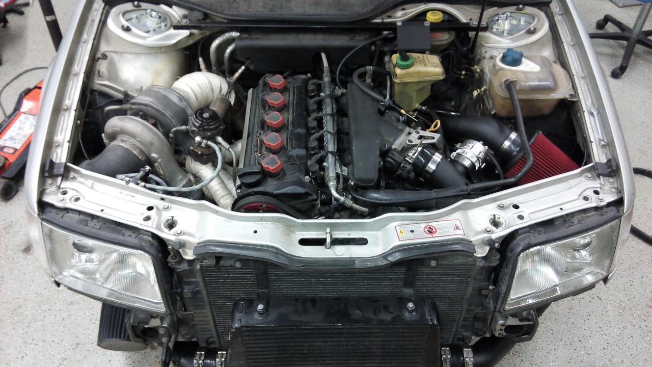

  • Näköjään ollaan asian ytimessä :) Minkä kokoinen hihnapyörä ahtimessa on ja paljonko on tarkoitus kierrättää remmillä? Siis rpm.
    • Toi vakio pyörä on 2.8" ja kampuran dampperi on 6.5". Jos koneen rajoitin pidetään edelleen 8000rpm niin ahdin kiertäis reilu 18500rpm, mikä on jo selvästi ylikierroksilla, mut vailla vastapainetta ei kuitenkaan joudu työskentelemään(eikä tuota lämpöä). Joten kierrokset luultavasti ok. Sen sijaan vielä on epäselvää paljonko toi ahtaa tällä välityksellä tätä konetta(1000-4000rpm skaalalla)..? Pitäis tietää paljonko ilmaa kone kuluttaa. Paljoa yli baria ei vissiin rootsilla hyödytä ahtaa, ku alkaa syntyä siinä vaiheessa jo liikaa lämpöä. Eli jos pysytään alakierroksilla max 1-1,2 barin tasolla niin ehkä on ok..? Jos yrittää enemmän niin tarvii isomman pyörän.

                    • Eka testit suoritettu, ja näyttäis Eatoni ahtavan sen 1,5 baria, joka on ehkä hivenen liikaa. Videossa on vain osakaasu kiihdytys, niin ei nouse ahdot maksimiin. Tuntuu ihan epätodelliselta ku lähtee vetämään heti eikä melkein. Äänetkin ovat härskit, pieni vinkuna yhdistettynä vitosen soundiin...
                      En tiedä miksi "joku" katkaisee pumppujen toiminnan, voisko olla VEMS:in joku suoja? Kerran toi on käynyt aiemmin ennen Eatonin asentamista. Eli vaatii virtojen katkaisun ja päälle laiton ennen kuin lähtevät uudestaan päälle.
                      Kaiken kaikkiaan betatesti meni kuitenkin nappiin, yllättävän hyvin pelitti suoraan näin. Kartatkin näytti olevan enemmänkin turvallisen puolella kuin liian laihalla, eli noi alueet joissa ei oo ennen tapahtunut mitään. :)

                            Ei ime ei, vaan puhaltaa aika railakkaasti. Eli toi remmiahdinhan siis tuottaa painetta jo tyhjäkäynnillä joten jostain sen täytyy purkautua kun kaasuläppä on kiinni. Tää nyt on äärimmäisen yksinkertaisesti toteutettu, ja dumpillakin on tämmönen kaksoistehtävä toimia remmiahtimen paineentasaajana ja perinteisenä dumppina. Tehdastekoisissa mekaanisesti ahdetuissa käytetään usein ohitusventtiiliä joka ohjaa ahtoilman takaisin imupuolelle silloin kun kaasuläppä on kiinni. Aluksi ei jaksanu aueta toi dumppi ku oli jäykin jousi kiinni. Vaihdoin sen tohon löysään niin nyt pelittää hyvin. Ei pullistele letkut enää. Jotenki silti epäilen et toi mun turbolle tuleva 3,5"->4" supistemutka ei kestä kauaa näitä ahtoja, ku on tavallista kumia vaan. Pitäis kattella vastaava silikonimutka jostain.

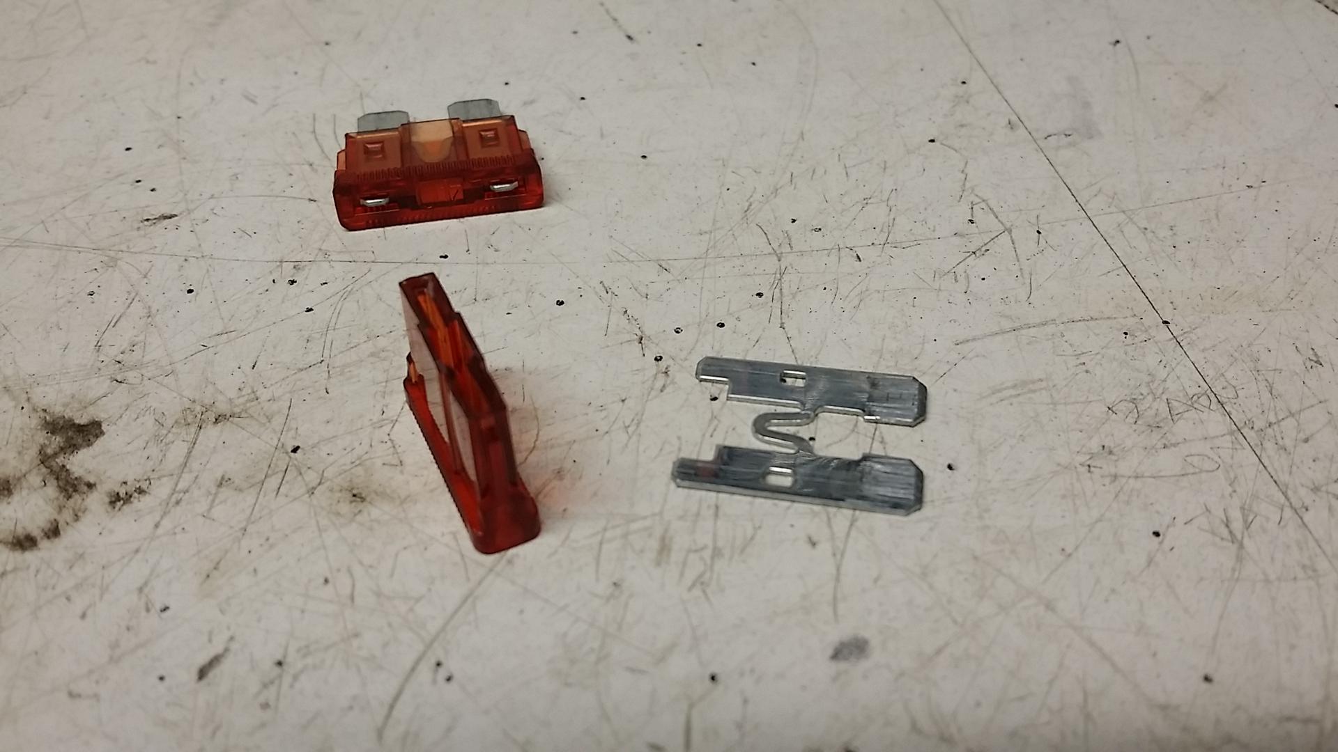

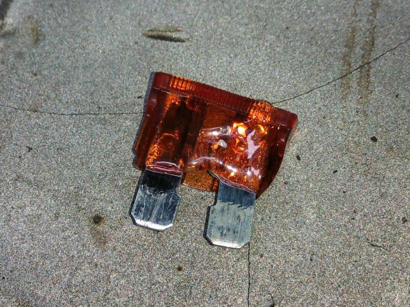

                                        • Vihdoin ja viimein tais selvitä toi pumppujen katkoilu, alkoikin jo pahentua ku ilmeni jo pikkukierroksilla ku vähä tuli ahtoja kehiin. Eli ilmeisesti pumput imivät amppeereja kun vähä tuli kuormitusta enemmän...
                                          Vaihdoin jo aiemmin ton 044:sten tehoreleen mut siitä ei ollu apua. Luulin et toi alkuperäinen pumpun rele takkua tai VEMS:in pumpunlähtö katkoo. Virittelin johdon suoraan akusta tohon tehoreleen herätteelle, mutta vieläkin katkoi. Vaihoehtoja ei jääny enää kuin sulakerasia/sulakkeet. Ja sulakkeethan olivat ehjät. :D
                                          Viimeksi muokannut Thuppu; 15.5.2022, 21:35.
                                          • Saattaisin johdottaa uudestaan, jos paukku alkaa sulaa. Joko tosi happamat liitokset, tai sitten virtaa menee enemmän kuin narut jaksaa viedä.
                                            • Joo, pitää noi kytkennät miettiä uudelleen joku kerta. 40A taitaa olla himppasen yläkanttiin tommosen laattasulakkeen kiinnitykselle ja normaalille abikoliittimelle. Ylimenovastukset taitaa olla kovat ku muutamasta pisteestä ottavat kontaktia.
                                              • Nyt kun aloin muistelemaan niin samanlaiseksi suli mullaki kerran tommonen 40a nalli. Mulla menee 044sille virta yhellä 6mm2 piuhalla ja siinä välissä samainen 40a sulake.
                                                Nytki kun tarkastin sulakkeen niin eka lähtee muovikuoret ja sit pihdeillä sulakemetalli pois :D
                                                • Suosittelen erittäin lämpimästi vaihtamaan noi tavalliset lattasulakkeet tuossa ampeeriluokassa pois. Sama koskee myös releitä. Pumppujen ohjaukseen vain ruuviterminaaleilla olevia releitä, ei abikoon perustuvaa lattamallia.
