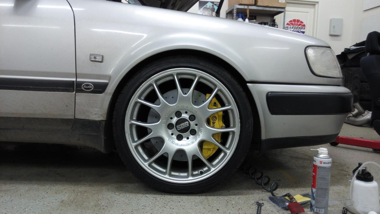

                  • Muutama lisäkuvatus. 19" on ehkä himpun ison näköset C4 koppaan, mutta eiköhän näihin tottune.

                        • Piti käydä vähä urssia ulkoiluttamassa, samalla testata alustaa ja jarruja. Aika kivirekihän se on mut oikeen hyvältä tuntuu. Hieman mikroautomainen fiilis ku ei paljoa niiaile ja kallistele. Ovela tuntuma ku ennen valot osoitti taivaalle kiihdytyksissä. Jarrut on hyvin tehokkaan tuntuiset. Pieni ilmakupla voi vielä olla jossain ku poljin on alussa vähä pehmeä. Tasaisesti palat kuitenki alkoivat levyihin ottamaan joka nurkassa.

                          • Tässä projektissa nyt on niin monta kohtaa olla kateellinen, mutta sanotaan nyt ääneen edes että tuo stance on kova! Tahtoo... =)

                                      • Nuo vanteet pukee tätä autoa, kuin v*ttu lehmää. Eli meillä päin tarkottaa, että näyttää tosi hyvältä. Auton väri samaksi kuin vanteissa, niin that's it!
