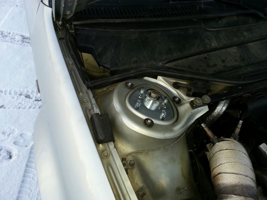

  • No onpas taas hyvännäköistä jälkeä. Missä oot oikein töissä kun tuollasiin kykeneviin laitteisiin on helppo päästä käsiks?
    • Aika hyvin sopi paikoilleen ja casterisäätö toimi kätevästi. Ainoa muutos mitä pitää tehä on noi camberi säätöruuvien paikat jotka pitää tuoda hieman keskemmälle, lähemmäs toisiaan, ja tehä vaikkapa vain yhet urat jossa ne liikkuu. Nyt ottavat hieman tonne reunoihin niin ei saa täyttä säätömäärää käytettyä.
      Viimeksi muokannut Thuppu; 30.5.2022, 09:06.
      • Mniin... tuossahan nyt sitten liikkuvat camber ja caster toistensa kanssa eikös?
        • Juu kyllä. Hankaloittaa säätöä, mut yksinkertaistaa tota lautasen rakennetta melkoisesti, ja lisäksi saa säätövaroista edes kohtuu laajat.

          • en tarkoittanut kritiikiksi, kunhan kyselin varmistusta oman pöljän pään ajatuksille :D
            • Yks mitä vielä vois vähä muuttaa on toi casterisäädön varat, eli vois kasvattaa hieman tota lautsen pyörähdysvaraa. Nythän jos haluaa täydet casterit niin tulee reilusti camberiakin. Toki en osaa sanoa vielä miten toi casterin lisääminen vaikuttaa urssiin..? Ja miten paljon esim. 10mm camberin lisääminen vaikuttaa pyörässä asteina? Säätövaraa näillä kuitenki tulee keskipisteestä mitattuna 43mm, joskin pelkkää camberia säädettäessä pitää korista hieman nirhaista materiaalia pois ku toi laakerikuppi ottaa runkoon.

                                      • Tolpan yläpäässä sentin säätö on karkeasti 1 aste. Casterin lisääminen vaikuttaa urssiin ihan samalla tavalla kuin mihinkä tahansa muuhunkin autoon. :)
                                        • Camberlautasille tuli kehiteltyä apulautaset jotka mahdollistaa "isojen" jousien käytön niiden kanssa. Säätövara tottakai jää pienemmäksi mitä coiloverien kanssa. Mutta kyllä näilläkin jo ihan näkyvän camberin saa aikaseksi, sääövaraa on 20-25mm ennen kuin jousi alkaa ottamaan koriin.
