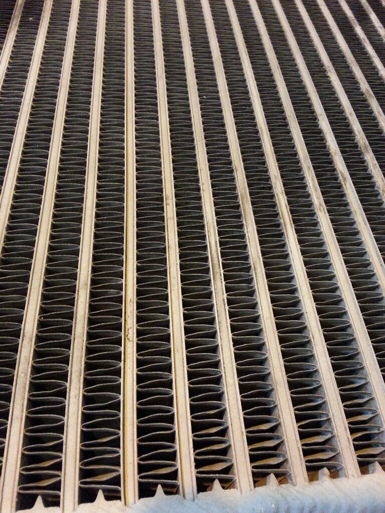

                            Dyykkasin aika pätevän oloista IC-kennoa. Pitäis nyt olla vimpan päälle laadukasta matskua, päädyt on vaan turhankin järeät, niitä vois vähä jyrsimessä keventää. Parit 610x320x95 IC:t tosta sais nätisti tehtyä...

                            • Ilmeisesti joku kompressorin kenno?
                              Turhan ohuella putkella.
                                Ok, eli meinaat ettei riitä virtaus jos ton puolittaa? Pitäis nirhata aukko päätyyn niin näkis paremmin ton sisärakenteen.
                                • Kompressorissa se riitä ku painet on 7 baria aina.
                                  Oman auton en kyl tekis tosta.
                                  edit: leikka noi päädyt pois, näke tuon rakenten ja pysty teke järkevat päädyt.
                                    Eli vaikka laatu ehkä on hyvä, käyttökohde on väärä. Pitää vielä tosiaan kurkata sisään, miltä näyttää, ja vaikka hieman laskeskella ja verrata putkitusten pinta-alaa vs. nykyiseen cooleriin. Jos vaikuttaa ettei sovellu käyttöön niin menköön sit takas sulattamokuormaan.
                                      Jos sais mitattua virtausmäärän ja painehäviön tuosta kennosta, kun on leikattu oikeaan kokoon, niin sehän kertois jo totuuden.
                                        Leikkasin ton kennon nyt sit auki, ja onhan noi kanavat aika pienet tosiaan. Aukon koko on 3x80mm. Jos tekisin 320x610 kokoisen kennon niin siihen tulis 21 kanavaa yhteispinta-ala olis näin 50,4cm2(vähennettynä jäähdytysrivaston viemä ala). Jos keulalle sais jotenki mahtumaan 460x610mm kennon niin siihen tulis 30 kanavaa, 72cm2. 3" putken pinta-ala on 41,8cm2.
                                        Joo'o, mitähän tämä nyt autto? Eipä tästä nyt voi tietää miten toi virtaa..?
                                        Viimeksi muokannut Thuppu; 30.5.2022, 10:25.
                                          Surauta päädyt siihen ja laita tulo- ja lähtöpuolelle painemittarit. Sillähän se selviää paljonko sinne hukkuu painetta. Ei kai tuosta muuten osaa kukaan mitään varmaksi sanoa. Kyllähän tuo vähän erilaiseen käyttötarkoitukseen viittaa kun katsoo tuota kennoa: pienet pillit ahtoilmalle ja suhteessa suuret välit jäähdytysrivoitukselle.
                                          Eli voisi kai vetää sellaisen johtopäätöksen, että tarkoituksena on ajaa vähän mutta erittäin kuumaa ilmaa läpi. Kompressorissa näin on, koska paine nostetaan nollasta, tai 1bar absoluuttisesta sinne 8-10bar nurkille niin lämpöä syntyy erilailla per tilavuusyksikkö kuin autossa 0bar -> ~2bar. Toisaalta auton moottorissa kulkeva ilmamäärä on ihan oleellisesti suurempi.
                                            Toisaalta ihan pienestä ruuvikompurasta ei ollu kyse mistä toi on. On syöttänyt ilmaa kokonaiselle tehtaalle jossa konekanta käyttää paljon paineilmaa, sekä käytetään aktiivisesti paineilmatyökaluja. Mutta sen koommin en osaa sanoa speksejä, kompuran elinkaari tuli päätökseen ja se lähti uusioraudaksi sulatettavaksi.
