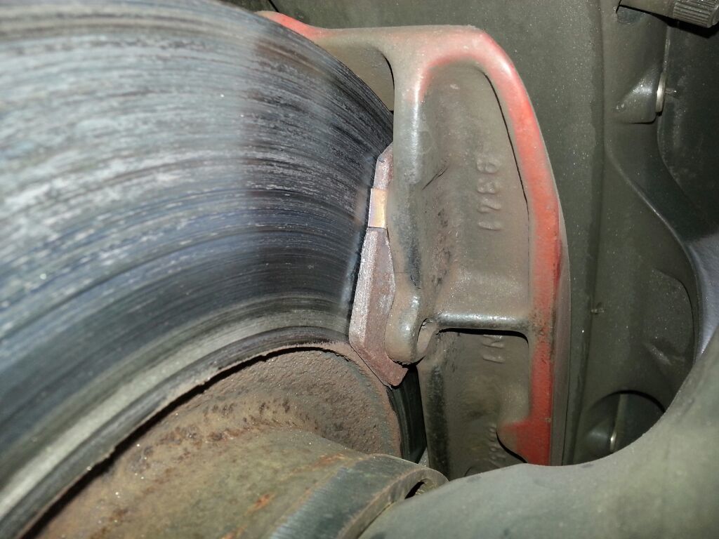

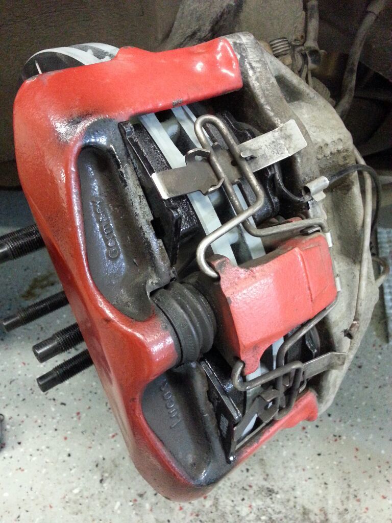

            Botnialla käytiin ja auto kesti päivän rääkin hyvin, joskin etujarrupalat loppuivat viimeisellä ajovuorolla. Eipä noilla laikoilla väliä ollutkaan ku ovat jo alimitassa, niin vaihtaa eteen nyt kaikki kerralla. Satulatkin ehkä kaipaisivat oikeasti läpöä kestävää maalia.

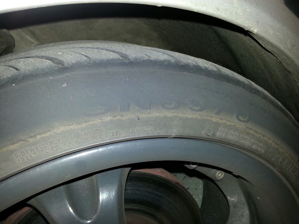

            Kiinakumitkin näyttävät olevan kohtuu löysärunkoiset... Tuskin liian vähän painetta kuitenkaan, 3,2 baria oli ja ties kuin kovaksi kasvoi renkaan lämmettyä..?

              Siinähän se lukee renkaankyljessä syy miksi niin löysät. "Sidewall 1 ply nylon" ei voi odottaakkaan mitenkään jämäkkää käytöstä.
                Mikään rengas ei ole riittävän jäykkä kompensoimaan urssin vakiopyöräntuennan geometrian puutteita.
                  Ajoin itse ekaa kertaa semi-slickseillä, eikä paluuta ole. Radan kiertäminen ns. siviili kumeilla on melko tylsää tämän jälkeen. Se opittiin jo viime kesänä, että huonoilla jarruilla se on kamalaa.
                  Omista eturenkaista mitattiin 3,8 bar ratakierroksen jälkeen. Kylmäpaineet jotain vähän alta kolme, luulisin. Paineesta pois 1,3 bar ja loppui se luikertelu nopeissa mutkissa ja jarrutuksissa.
                    Terho, mikä ton siis aiheuttaa pyöräntuennasta johtuen? Ymmärtänyt olen et urssin tuentoja on hieman hankala parannella... Videolta ei rengas kuitenkaan näytä mitenkään pahasti taittuvan alle, joskin monessa mutkassa auto puski ja renkaat alko sortamaan ku rattia käänsi liikaakin. Ehkä siinä yhteydessä renkaan kyljet joustivat enemmän..?

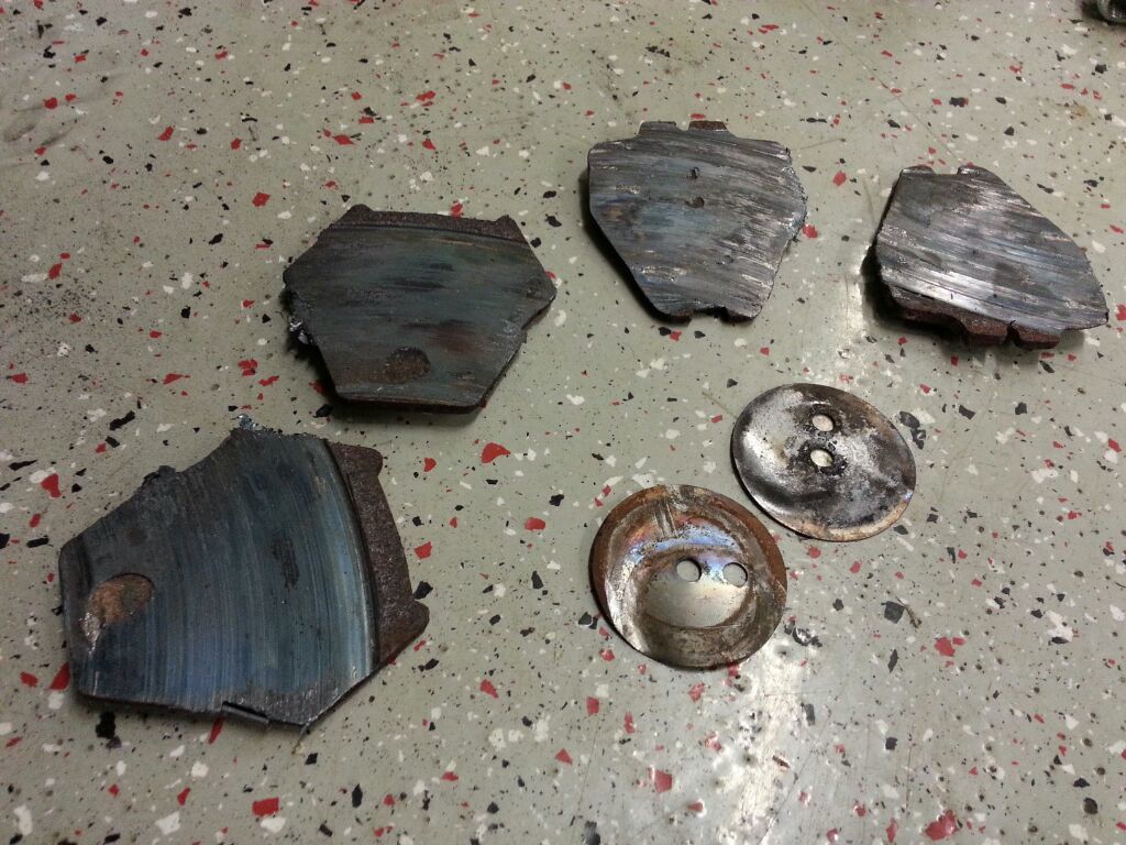

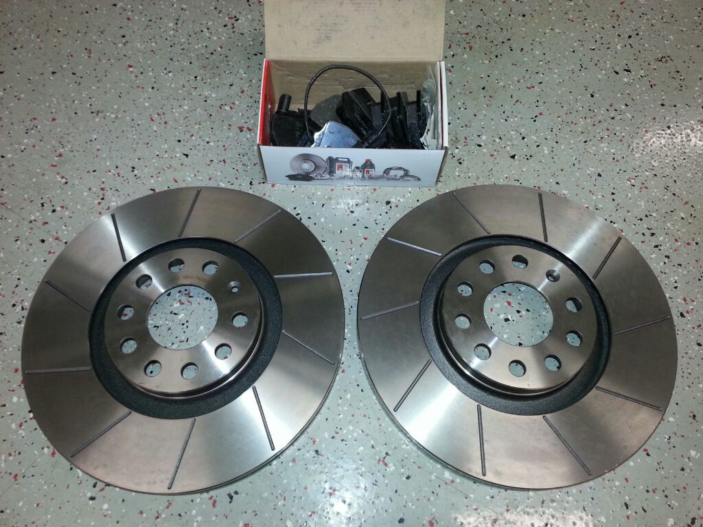

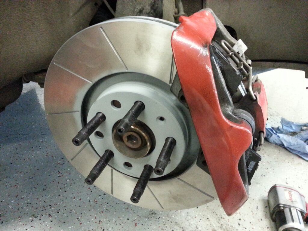

                          Pari viikkoa meni mökillä muissa puuhissa, nyt vasta ehti puuhailla noiden jarrujen kanssa enemmän. Eli, olihan ne palat siis loppu, jopa miinuksen puolella. Hyvä ettei männät jo tippunu, ihan pienestä siis oli enää kiinni...
                          Hommasin MTEC:in uritetut levyt, toivottavasti kestävät hyvin, ettei olis samaa ongelmaa kuin rei'itettyjen kanssa. Ferodo palat löyty foorumi jäseneltä Laaf:ilta, kiitos vaan. :)
                          Viimeksi muokannut Thuppu; 30.5.2022, 10:29.

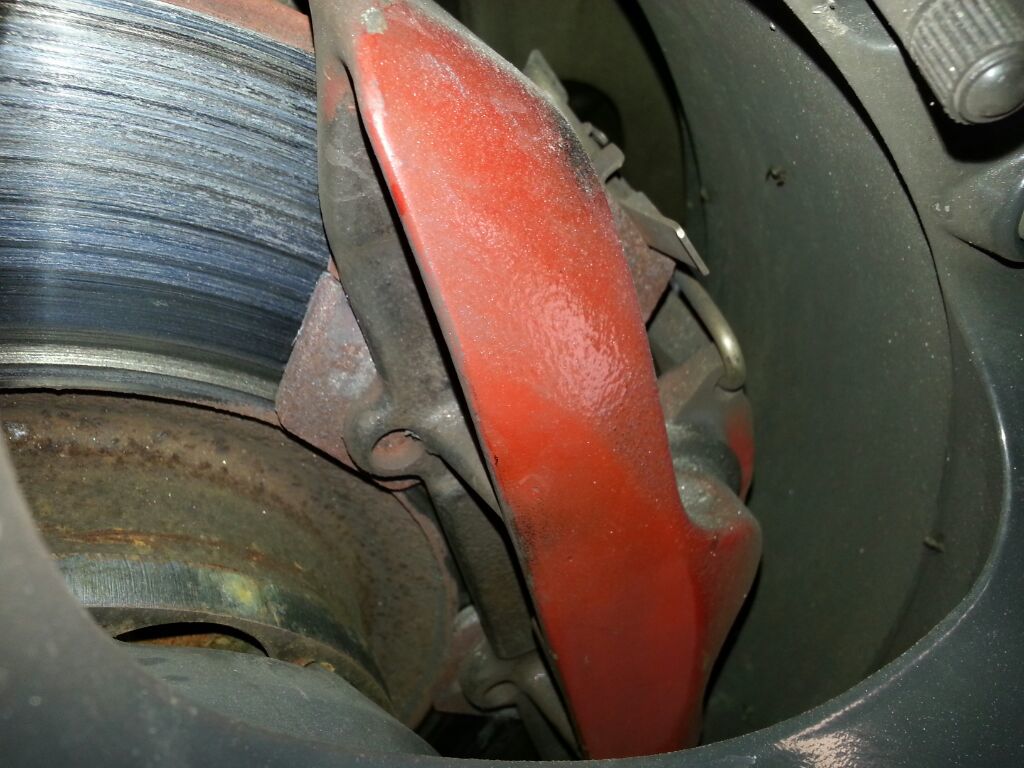

                            En jaksanu alkaa satuloita maalaamaan uusiksi, joten menköön näin...

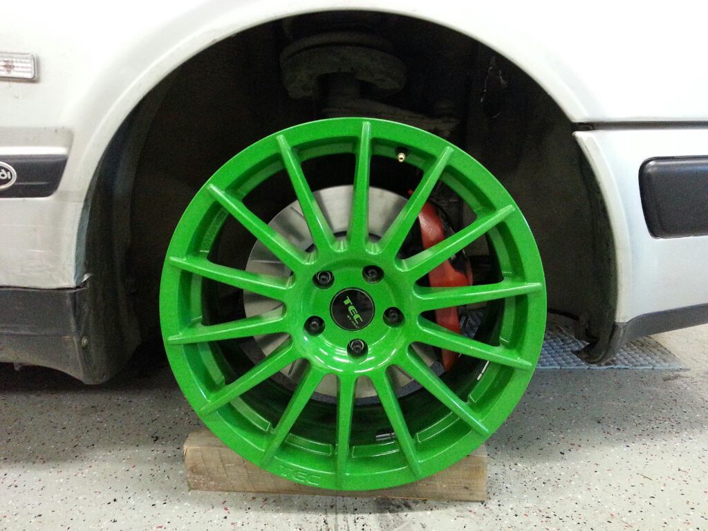

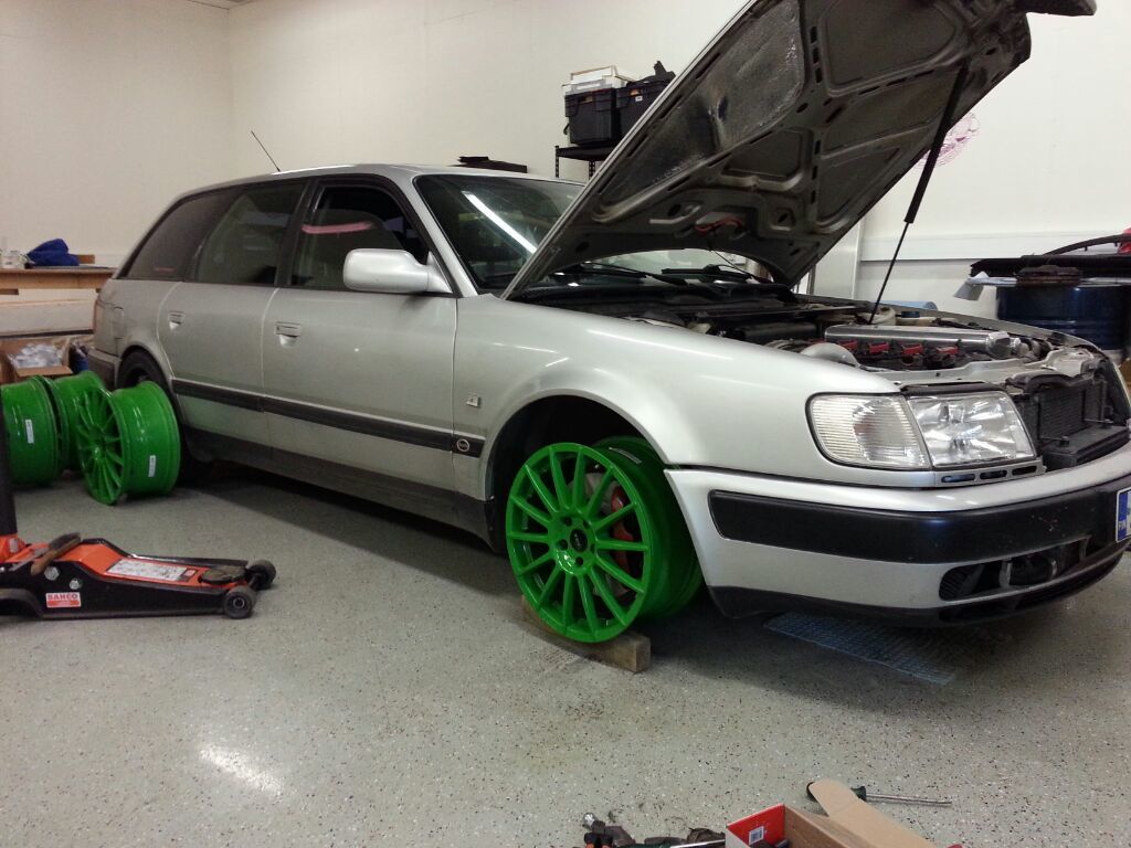

                            Tuli hommattua toiset vanteetkin ku sai halvalla. Melkein uudet TEC by ASA 8x18" vanteet. Ihan kohtuu kevyen tuntuiset "made in Germany" vanteet ratapäiville, jospa niille sais hommattua jotku paremmi radalle sopivat kumit. Väri ny on mitä on, jakaa ehkä mielipiteitä..? :D Voihan ne joskus maalata.
                            Viimeksi muokannut Thuppu; 30.5.2022, 10:30.
                              Punnaa ihmeessä, ennen kun laitat kumit päälle. Mitä tuollaiset kustantaa?
                              • Intternetti sanoi 11,5kg/kpl?
                                Värihän on hieno, hopea näyttää vain hieman pliisulta noiden kanssa :D
                                  No eipäs ne kovin kevyet sit oo, tuntu vaan käteen siltä, ja jossain oli et delivery weight 10kg. Eihän nää kaikista edullisimmat oo uutena, omat on siis muutama tuhat km ajetut, kustansi koko sarja reilun vanteen hinnan. :)
                                    Mitäs rengasta olit ajatellut laittaa?
                                      On kyllä aikamoiset möhkäleet jos noin paljon painaa. Helposti saa samassa kokoluokassa 2-3kg pois per vanne.
                                      • No kannattanee kuitenkin punnata myös itse. Intternetissä kun on kuulemma välillä väärääkin tietoa :)
                                          Puntari näytti just 11,2kg. Sanoisin et keskipainoiset, ei möhköt muttei kaikista kevyimmätkään. OZ Superleggera 8kg tai Ultraleggera 8,4kg ovat tietty ihan eri luokassa, mutta muutenhan esim. OZ:in valikoimassa muut ovat tota 10-14kg välimaastoa tässä kokoluokassa. http://measurespeed.com/oz-rims-wheel-weight.php Tuossa vielä BBS painoja: http://measurespeed.com/bbs-rims-wheel-weight.php Täytyy sit kans muistaa et hieman eri hintaluokan vanteita noi 8kg luokassa.

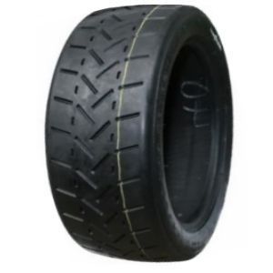

                                          Renkaita arvotaan vielä, jotain hieman pitävämpää olis haussa.
                                          Viimeksi muokannut Thuppu; 29.7.2014, 14:07.
                                          • Onkohan näistä Maxsport RB5-F3 kokemusta kenelläkään?
                                              Tempo:lla oli noi Botnialla alla tässä autossa. Pehmeä sora-alusta vaan ei oikein antanu oikeutta renkailla asfaltilla. Melkoinen ujellus niistä vissiin kuulu.
                                                Itellä ollu Batmobiilis nuo Maxsportit pari vuotta (Medium seoksella olen itse ajanut) ovat ainakin hintansa väärtit.
                                                Tielaillisetkin ne on, mutta ei niillä syöksypommittaja meluilla kukaan huvikseen tiellä kyllä ajele.
                                                Mutta ratarenkaiksi mielestäni hyvinkin pätevät.
                                                Nuo Federaalitkin on kulkenu mukana, muttei oo tullu vielä edes testattua:
                                                FEDERAL RS-R
                                                Viimeksi muokannut VilkkuS; 29.7.2014, 15:59. Perustelu: federal maininta
                                                  Mulla on Syronit ja Bosnialla ponnistettuna tuntuivat paremmilta kuin perus sadekelin siviilit. Muista ei ole kokemusta. Tuntuvat kaikki semit pitävän melko möykkää.
                                                  • Itselläni on positiivisia kokemuksia Nankangin NS2-R -"katuslickseistä." Olen noita yhteensä kolme sarjaa ostanut, sekä 17" että 18" kooissa ja alle huntin kappalehinnoilla. Vähän tuntuu jo hinnoissa olevan nousupainetta, kun varsin hyvää palautetta ovat maailmalla saaneet. Suomessa noista ei jostain syystä ole vielä hirveästi möykätty.
                                                      Tämmöseen törmäsin just: http://www.ebay.co.uk/itm/Profil-Spo...item3ce5599903
                                                      Näyttäis samalta kuviolta kuin nois Maxsporteissa, liekköhän seoksetkin samat? Sarjalle jäis hintaa kuluineen 360e.
                                                      • Eikös tuo ole pinnotettu rengas, joten seoksista paha sanoa mitään?
                                                          On, mut niin on Maxsportitkin. Niitä saa soft, medium ja hard seoksilla.
                                                          Edit. Olihan noista ebayn Profili renkaista maininta et medium compound.
                                                          Viimeksi muokannut Thuppu; 1.8.2014, 18:13.
