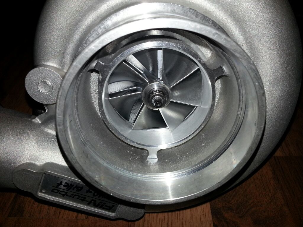

                        Pieni ahdinpäivityskin saapui eilen FIN-Turbolta, kiitoksia vaan sinne nopeasta toimituksesta. :) Kompurapesässä ei ole lähtöä N75:lle, haittaako mitään jos otan lähdön heti ahtoputken alusta? Ei tarttisi rei'ittää tota pesää...

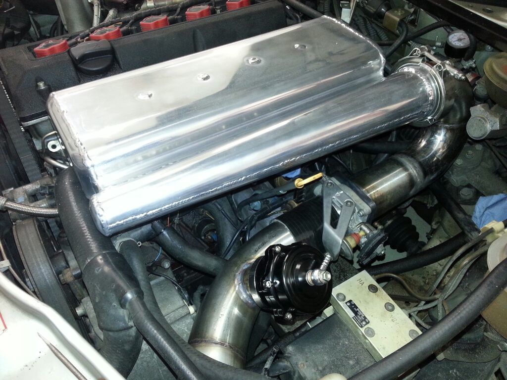

                          • Kaasuvaijerin kiinnike, ISV ja IAT-anturin paikat heppailtu paikoilleen.

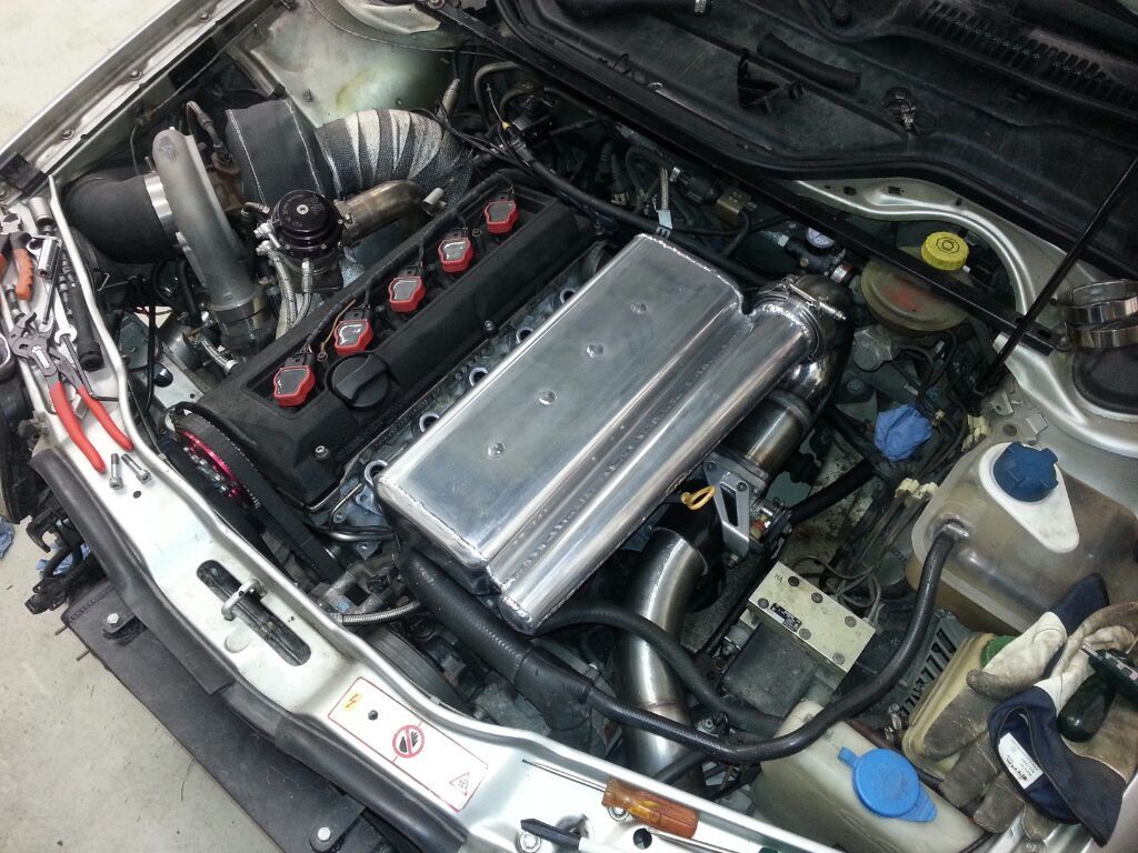

                            • Alkaa olla propellin koko kohillaan.

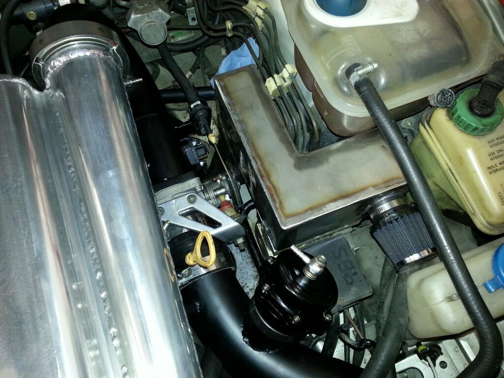

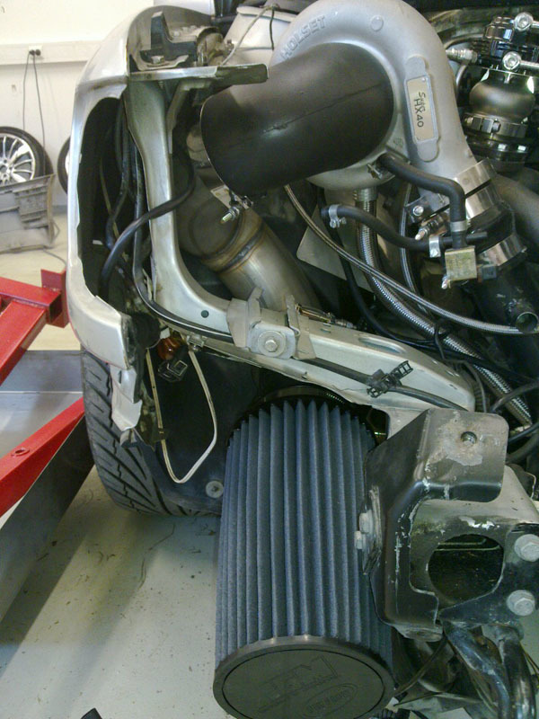

                              • Hienoa jälkeä! Miten sulla sukeltaa toi ilmanputsarin liitäntä tonne etupuskurin taakse? Onko loksuun tehty reikä vai meneekö se runkoaisan ohi sinne alas?
                                • Tattista! :) Tuosta näkee ton "air intaken":
                                  Viimeksi muokannut Thuppu; 30.5.2022, 09:38.
                                  • Oisko tarkempaa speksiä tuosta turbosta. Kompuran jättöpää ja turbiinin ottopää myös kiinnostaa.
                                    • Kompuran jättö on 92mm. Turbiinin otto on sama kuin vakiossa.
                                      • Kiitos kuvasta. Pitäisi kans tossa omassa pikkukorisessa järkätä putsarille joku viileä mesta, kun ei se superin perässä mahdu oikein tuolla lampun takana elämään...

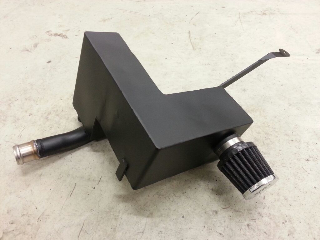

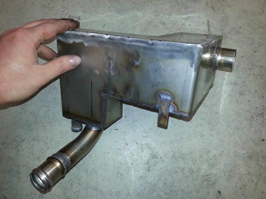

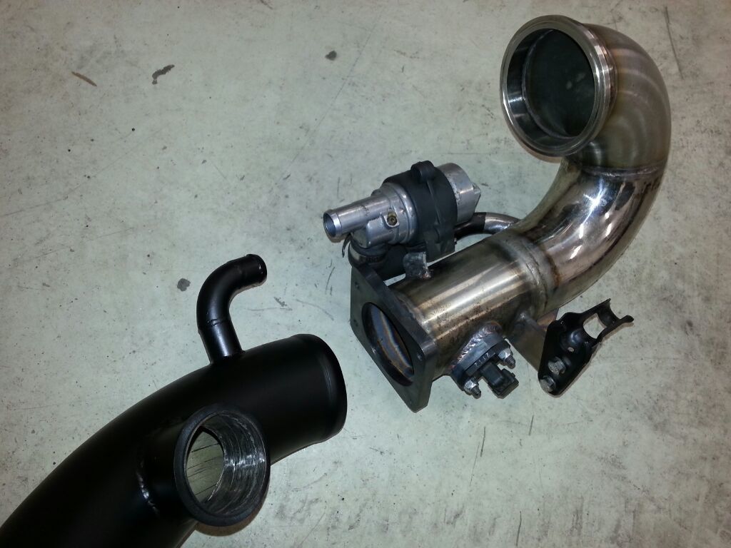

                                                  • Piti vielä värkätä uus huohottimen öljyerotin ku vanha ei mahtunut enää paikoilleen. Oli vain millin rosteria jemmassa joka oli sit aika vammaista hitsata, veteli vähä miten sattuu. Mattamustaa kilikalia pintaan niin eipä tota nyt niin häiritsevästi huomaa konetilasta.

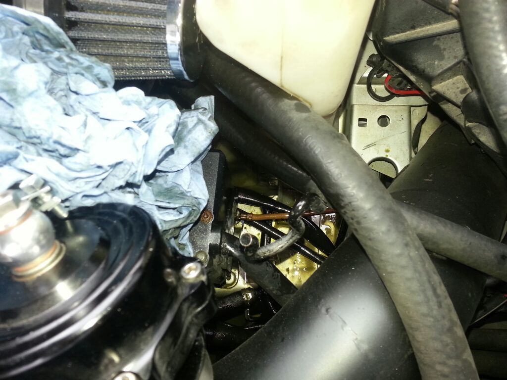

                                                        • Asiallinen toi öljynkeruu/huohotin purkki. Nyt jäi epäselväksi toi kytkentä? Meneekö toi öljynpaluu tonne omaan lohkon huohotin reikään, vai oma tekemään systeemiin?? Mulla vähän sama prokkis käynissä ton huohottimen kanssa, lähinnä paluu öljyn kierrätys ongelma.
                                                          • Ei tainnut olla paras mahdollinen tämä eka versio öljyn erottimesta? :)
                                                            • Ongelma taitaa enemmänkin olla toi et öljy tuuppaa lohkon huohotinputkesta ylös kovassa kiihdytyksessä. Varsinki 0-lähdöissä. Tämmönen lähtö ja ölppää tuli kohtuu reippaasti pihalle... Mutta joo, ei toi pönttö selviä ainakaan tämmösestä määrästä.
