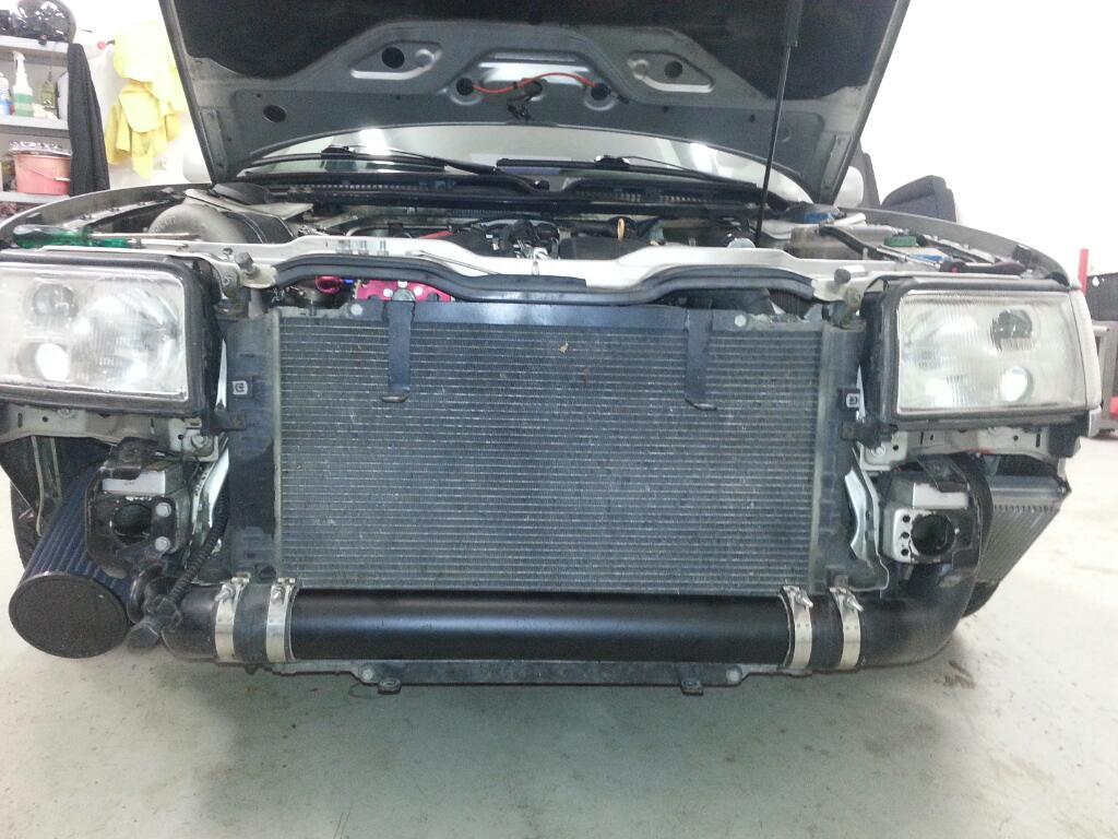

          Katsastussetähän katsoi myös et mun cooleri voi vaikuttaa haitallisesti luonnon ekosysteemiin joten vaati sen poistamista. Varmistin vielä et pelkkä poistaminen riittää... tuommonen patentti sit tällä kertaa. :)

          • Nerokasta. Miten vaikuttaa imulämpöihin? hehheh.
            • Coolerista valitti, mutta turbosta ei... Melkoinen katsastus-setä:)
              Missä konttorilla muuten kävit sjoella? Itse oon käyttänyt Urssia EP-katsastuksessa ja aika tarkasti ne turbonkin syynää.
                Coolerihan alentaa Maapallon keskilämpötilaa. Hauska tuo putki. :)
                • Voi luoja..ei tuo patentti vaan se katsuri.
                  • Kyllä on taas katsurilla otsa loistanut :D

                        • Mulle kans valitti katsuri coolerista ettei ole alkuperäinen. Mä vaan väitin, että se on ollut aina autossa kiinni. Turbo oli myös mielenkiinnon kohde, mut se olikin vakio. Wagnerin imusarja taas ei herättänyt minkäänlaista ihmetystä. Katsastaja vielä tarkisti katsastushistorian, että löytyiskö aiemmilta vuosilta mainintaa tosta jäähystä. Sain kuitenkin leiman.
                          • Samanlaisella putki patentilla jouduin kans katsastamaan jälkitarkastuksen viime vuonna tuon Jaappanin ihmeen kanssa :) Vähä kyllä pisti silloin hymyilyttämään... (vaikka oli vielä mallikohtanen Greddyn setti)
                            • Mikähän järki siinä on, että coolerin koon muuttaminen on kiellettyä ja pilaa maailman, mutta putkella korvaaminen eli kokonaan poistaminen taas on ok?
                              • Koska cooleri viilentää ilmaa ja lisää tehoa. Putki ei sitä tee. :)
                                • Tehothan ne niitä huolettaa. Mulle sano katsastaja, että rinnastetaan mootorinvaihtoon.
                                  • Talvipakkasella pitää varmaan sitten peittää cuuleri jollain ettei vaan tule lisää tehoa ;)
