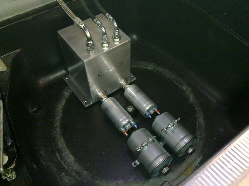

  • Noin mullakin on. Siirtopumppuna ihan joku pikku facet.
    • Laita sitten pumppuihin takaiskut suosiolla. Jos toinen pumppu pettää, niin ei romahda bensanpaineet välttämättä heti.
      Laita paluulinja tuohon keskelle, niin ei välttämättä ammu mahdollisia ilmakuplia suoraan pumppulähtöihin.
      • Heh, just meinasin kysyä et pitäiskö noi takaiskut jättää pois..? Kuulemma noi takaiskutkin rajoittaa pumpun toimintaa jonkin verran, et jopa yks pumppu riittäis n. 800hv ilman sitä...
        Aika pienihän toi reikä on...

        • Tässä on tainnut lähteä vähän mopo käsistä nyt bensasysteemien kanssa? Tosiasia on kuitenkin se, että bensalla hx40 kanssa riittäisi 1kpl 044 tankissa vakion tilalla ja vakiolinjoilla. Syöttösähkön parannuksella saa lisävarmuutta ja se on hyvä idea.

                    • Bensalinjat konehuoneessa on valmiit, lukuun ottamatta painemittaria. Pieni fibahan tuossa tuli kun otin 3/8" letkua niin en huomioinut liittimien sisäreikää... 7mm on sisähalkaisija. Porasin tulolinjan liittimet puoli milliä suuremmaksi, enempää ei kärsi ottaa... Katotaan jos nuo tulee vaihdettua jossain vaiheessa jos siirrytään viinaan. Tällä hetkellä nuo luulis riittävän 40 superille 98:lla..? Pitää konttiin kerääjäsäiliölle nyt kuitenkin kerrasta laittaa 1/2 letkut liittimineen.

                                              • Eilinen päivä meni vähä epätehokkaasti, lähinnä tuumatessa... Sain kuitenki haettua toisen 044:sen ja filtterin ja tältä tuos bensansyötön systeemi alkaa näyttämään. En kyllä keksinyt miten järkevästi olis saanut ne takaiskut säilytettyä tossa välissä..? Aika moni näyttää laittaneen ilman niitä.
                                                Pitää kehitellä vielä joku aluslevy kokoonpanolle, jonka ajattelin laittaa tärinäkumeilla kaukalon pohjaan kiinni. Lisäksi pitää tehä alumiinista semmonen bensan jakotukki joka yhdistää noi filtterien ulostulot yhdeksi linjaksi, banjopulteilla kiinnitys filtterien jatkoksi... Pitää rasiaporalla myös tehdä läpiviennit kaukalon etuseinään letkujen läpivientiä varten.

                                                • Kyllä se ilman takaiskujakin pelaa, saattaa vaan joutua starttaamaan joskus vähän pidempään.

                                                    Joo onhan tuossa vajaa 5L bensaa pumppujen imuaukon yläpuolella joten tuskin starttauksessakaan kovin pitkään tarttee sahuuttaa..?
                                                    • Bensakiskoon ei jää painetta, joka estäsi bensan höyrystymisen. Siitä saattaa tulla se pidempi startti.
                                                      • Totta tosiaan, tuo piirre siinä onkin. No katotaan miten käyttäytyy ja muutetaan systeemiä sitten jos tuntuu hassulta.
                                                        • Aika ahterista on starttaaminen motronikin kanssa puuttuvan tai vajaan kiskopaineen kanssa vakiosysteemillä, jossa pumppu lähtee päälle vasta kun vauhtipyörä pyörii riittävästi. Ilman takaiskuja virittäisin pumput lähtemään päälle jo syttyvirrasta tai sitten erillisen napin taakse pumppujen esikäyttö starttausta varten.
                                                          • Taas ahdistaa, ei tahdo mistään tähän hätään löytää 20mm alumiinilattaa josta tehä toi bensajakotukki. Jos joltain löytyy noin 20x30x200mm alumiinimöhkäle niin saa laittaa tarjousta. Tietty saa semmosen koneistaakin valmiiksi asti sopuhinnalla jos löytyy vehkeet. Pari 12mm reikää 100mm jaolla(banjopulteille) ja toisesta päädystä 14mm reikä joka puhkaisee noi edelliset, ja 3/8" BSP kierre päähän.
                                                            • Jos se takaiskujen mahduttaminen on se suurin ongelma, saattaisin itse harkita tekeväni asennuslevyn ja sen leiskan siten, että ne takaiskut mahtuu olemaan. Kontin pohjalla näyttäisi tuota tilaa vielä olevan..
