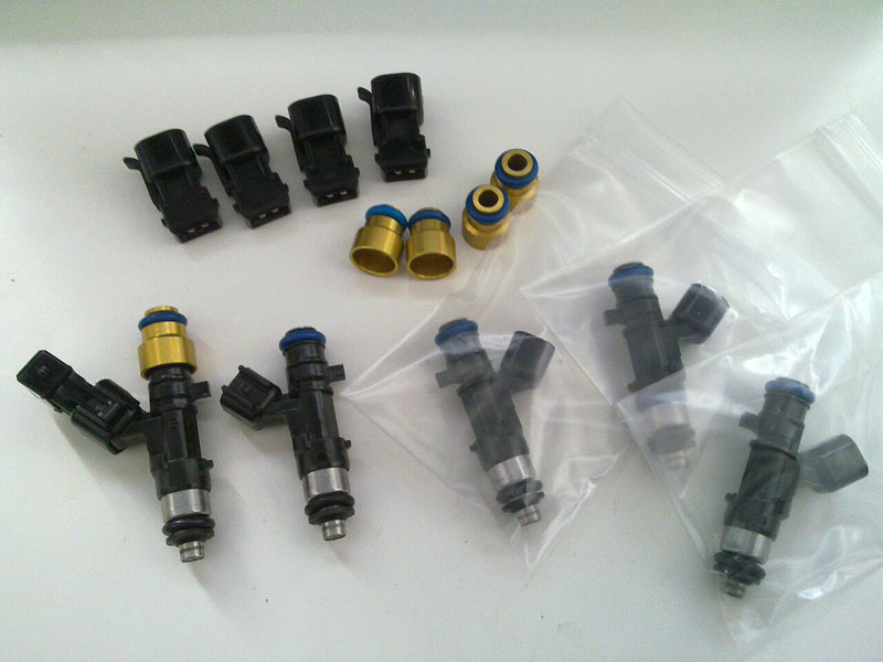

          • Oletko suutinasiaa pohtinut yhtään? Eli jääkö nuo green topit vai tuleeko jotain isompaa? Voi olla melko äkkiä tapissa, KUN nälkä kasvaa (ellei jo aiemmin)..
            • On tossa EV14:set valmiina odottamassa. 850/1000cc. Eihän nämäkään mahdottomiin kait veny, mut luulis riittävän HX40S:lle..?

              • Kyllä tonnisilla pääsee jo 700hp tuntumaan, ellei ylikin.. Noi greentopit olis hädin tuskin johonkin 400-500hp riittäny. Kokeilin viime keväänä ihan piruuttaan jollain ~400cc suuttimilla, niin kakkosvaihteella pääsi melkein 0,9bar ahtoihin 5000rpm tienoolla, kun suuttimet kyykkäs :P

                    • Sattumalta tiedän, että noi suuttimet jää urssissa löysäksi noiden five-o -jatkojen kanssa ja bensaa siis lentää pitkin konehuonetta. Kanattaa tehdä pieni koeasennus ja vingutella imusarjasta kiskon vastinpinnasta tavaraa pois ettei säädössä ole tilanne sitten päällä.
                      Ostakaa EV14-suuttimet vaikkapa www.z-power.fi :stä niin jatkot on viimesen päälle napakat ja hinta ei oo juuri sen korkeempi kuin amerikan pertillä. Niin ja samalla tuetaan suomalaista pienyrittäjyyttäkin.
                      http://www.z-power.fi/catalog/produc...products_id=89
                      http://www.z-power.fi/catalog/produc...products_id=79
                      • Eikös noilla jatkoilla vasta bensa lennäkin? Muistaakseni nismossa on pienempi tukin pää (olikohan 12mm)?
                        • Kyllä sieltä sopiva o-rengas järjestyy, kun ilmoittaa kohteen olevan Audi.
                          • Noh, se tietysti..
                            Lieköhän noissa holkin ja tukin välinen lukkoura oikealla kohdin? Monissa holkeissa ei ole, kun tuo audin tukin pesä on kohtuullisen matala.
                            • Enpä oo aiemmin edes kuullu tosta kaupasta, mutta joo tuleehan noi kotimaasta hommattuna adaptereineen noin 200e kalliimmaksi kuitenkin. Mielestäni tämä mun kustomtukki tulee alemmas kuin vakiotukki, eli suuttimet painuvat pohjaan asti. Vakiotukillahan suuttimia pystyy liikuttamaan ylös alas muutaman millin jos ei oo lukittu sokalla. Mutta pitää tosiaan varmuuden vuoksi koeponnistaa linjat hyvissä ajoin ennen softausta. Mitä olen ymmärtänyt niin parhaat holkit lukkouralla löytyy Finjectorilta.

                              • Mulla ei finjectorin holkeissa lukkourat kohdanneet orkkistukin pesän reunaa..
                                • Aha ok, eli nekään ei oo parhaat sitten. Tosin tässä mun tukissa ei edes oo lukkouria. Eipä ne suttimet kyllä tuolta mihinkään karkaa sen puoleen...

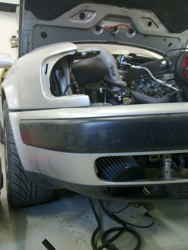

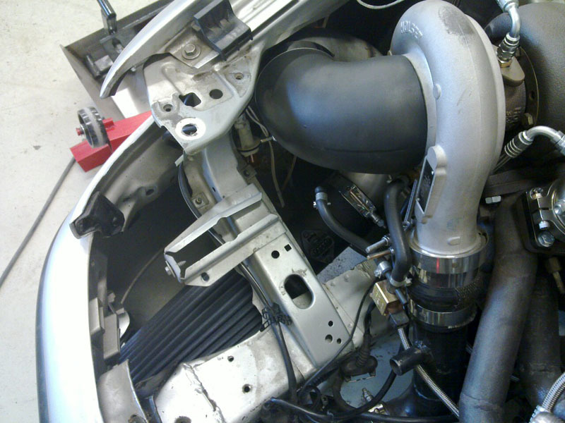

                                  • Innostuin värkkäämään tota ison maffin ilmanottoa. Melko tiukkaa tekee mutta juuri ja juuri sopi filtteri paikoilleen kun vähä puskurista sivalsi rälläkällä. Ei pitäis ainakaan ilman saanti olla ongelma..? :D Niin, vielähän tohon pitää sovittaa pässille tulo ja N75:lle samaten.
                                    Downpipeäkin pääsin aloittelemaan mutta siitä kuvia myöhemmin kun on valmis...
                                    Viimeksi muokannut Thuppu; 30.5.2022, 10:38.
                                    • Suojaa ajoviimalta tuo tötterö. Saattaa tehdä muuten kummallisuuksia maf-signaaliin.
                                      Tilaahan on vaikka kuinka älyttömästi. S2:ssa on hitusen ahtaampaa.
                                      • No sekin vielä. Pian heivaan koko maffin veke. :P
                                        • Alkuperäinen kirjoittaja Thuppu Näytä viesti
                                          Mä tein sen jo :D
                                          • Tossa saattaa sitten tulla ongelmaksi se, että ajoviima menee suoraan maffille ja sotkee seokset..
                                            edit: porkkis kerkeskin jo, vois ottaa silmän käteen

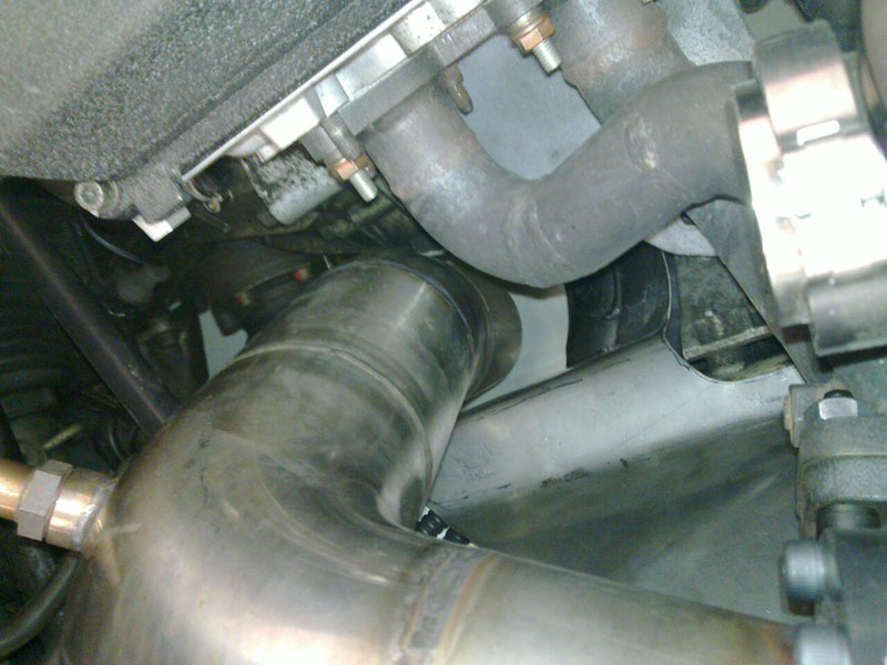

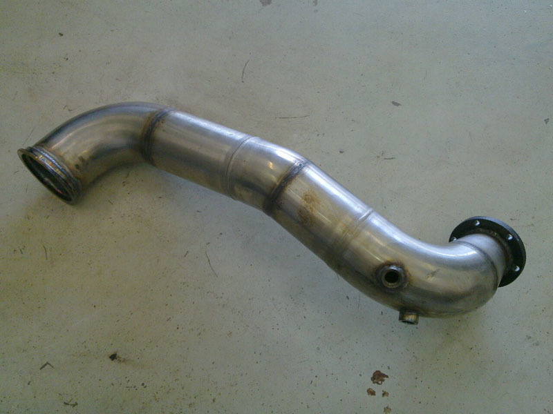

                                            • Pientä päivitystä... Downpipe on valmis ja hukkisputken vaikein sovitus tehty.
                                              • Attached Files
                                                • Muuten näyttää hyvältä, mutta tuo downpipen V-bandi tulee aika "otolliseen" paikkaan alas. Ei paljoa naurata kun se tarttuu johonkin kynnykseen tms.
                                                  • Joo, on käynyt mielessä toi kyllä, mutta tuo on käytännössä ainoa paikka johon v-bandin sai sopimaan. Senttiäkään pidemmäksi DP:tä ei voi tehä kun ei sovi menemään paikoilleen sillon. Nytkin pitää vetonivelen suojakumin lämpöpelti ottaa pois asennuksen ajaksi. Liitos ei sovi myöskään ylemmäs ku ei oo rakoa ympärillä niin paljon. Siksi jätinkin ton käyrän niin et pää alkaa nousemaan taakse päin mentäessä, eli olis mutkan ulkoreuna alimpana, tai ainakin noin samassa tasossa pannan kanssa.
                                                    • Onko ne U-palkit vieläkin alimpana ottamassa ekana iskut vastaan? Ei oikein pysty tosta kuvasta sihtaa. :)
                                                      • Perin perkeleen likellä samassa tasassa näyttäisi olevan. Mulla tuon diiselin vakio katitkin näyttää saaneen naarmuja. Tosin ne raudatkin on himppasen jo vääntyneet. Kai se muotonsa hakee, jos meinaa ahdasta tulla.. =)
                                                        • En edes huomannut kattoa miten on linjassa noiden pohjarautojen kanssa. Aika likellä taitaa olla..? Tosin DP on joka tapauksessa paljon edempänä, et taitaa olla ensimmäisenä ottamassa mahdolliset pohjakosketukset vastaan.
                                                          • Eikö siihen DP:n eteen vois pientä avoista tuttua "kaatumarautaa" väsäillä. Olis varoittamassa etukäteen, ennen kuin menee kallis ja hieno putki vituralleen :)
