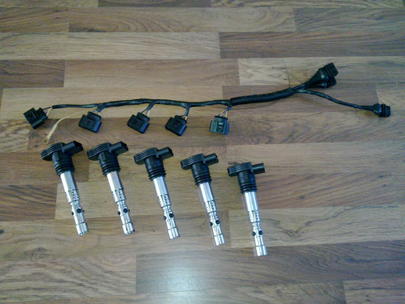

                • Nyt on käyty tyypittämässä vehjettä kunnolla ja oikein hyvin pelittää. Tässä oli semmoista talven aikana ilmentynyt, et puolilämpimällä koneella kaikki pelitti hyvin, veti hyvin jne. Mutta kun kone lämpes kuumaksi niin useimmiten kolmosella täysillä ahdoilla alko pätkiä voimakkaasti. Hieman olen epäillyt noita orkkispuolia enkä nyt näillä uusilla puolilla saanut kyseistä ilmiötä esille kertaakaan enää.
                  Nyt vaan ilmeni toinen epäkohta kun otti muutamia nollalähtöjä reippaammin. Eli tunkee ilmeisesti venttiilikopan takaosasta öljyä aika voimakkaasti huohotinputkistoon ja sylki sit öljyä hykkaportin päälle ja tulipeltiin asti ton huohotinsuodattimen läpi. No huohotinjärjestelmän muutoksille on suunnitelmat jo tehty ja osittain jo palikkaa hommattu ja modattu.
                  Edit.
                  Aika happaman näköset noi orkkispuolat on joka tapauksessa joskin kumit on ehjät.

                    • Nätin johtosarjan olet tehnyt
                      • Joutais vissii itsekin siistiä tuota johtosarjaa ja kehitellä jotain suojantynkää puolien päälle. Omat orkkispuolat oli hyvinkin identtisen näköiset Thupun puolien kanssa. Vesi päässyt joskus väliin muhimaan.
