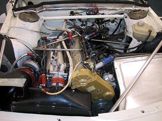

                                            Joku tällanen toteutus on kuulemma toimivaksi todistettu.. ;)
                                              Kovasti näyttää jo aiemminkin mainitulta Trans Amin konehuoneelta. Jään mielenkiinnolla seuraamaan.
