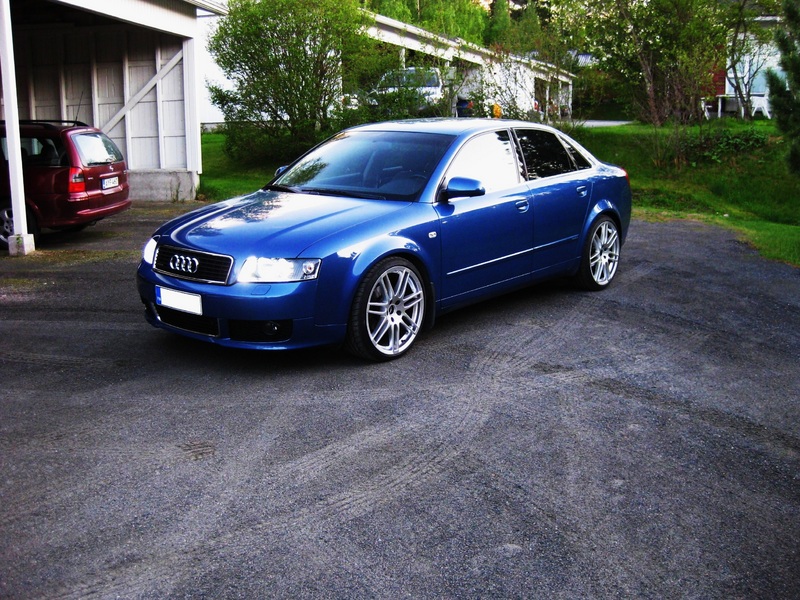

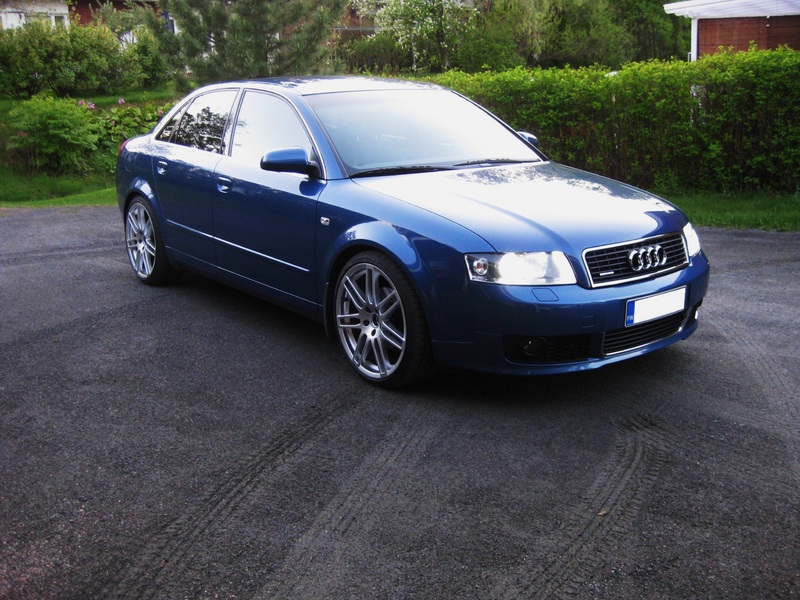

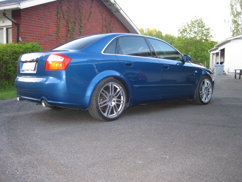

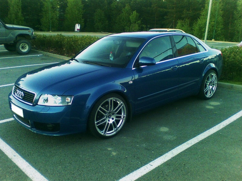

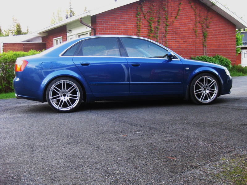

    Audi A4 1.8 Turbo Quattro B6
    Tällainen Olympiavolkkari tuli kesäkuussa hankittua
    Tekniikka:
    1.8 Turbo. Lehtonen Motorsport:n Lastulla ja MTM:n isommilla suuttimilla
    Kytkin: Sachs:n 1-massavauthipyörä S2 Asetelma & Painelaakeri & Levy
    (500nm)
    Alusta & Renkaat:
    H&R Jouset & Tolpat
    RS4 Replica 19" 225/35/19 Dunlop:t
    Talvella: 17" ATP:t Bridgestone Noranza2:lla 225/45/15
    Kori:
    S-Line etupuskuri
    S-Line takapuskuri
    Putkenpäät vaihdettu isompiin
    Ovien alalistat maalattu korin väriin.
    Sisusta & Ääni:
    Audin Sportti sisusta ja Audin sisävalopaketti. Sisävalot vaihdettu Led-valoihin
    Soittimena Alpinen IVA-D106R
    Rainbow SAC 6.5" Erillissarja
    JBL P1022 10"Subwoofer
    Ground Zero Uranium Gzua 1.1000DX

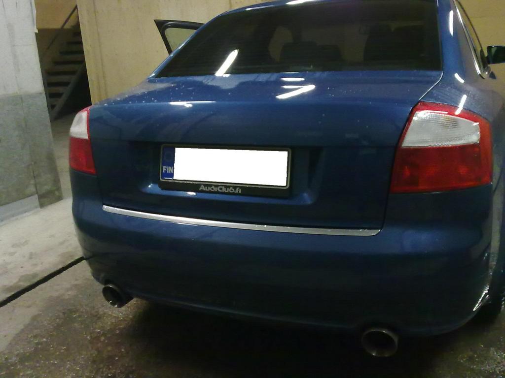

    Komea laitos, s-line kylkilistat voisi vielä lisätä, niin olisi bueno :)
    Voiko udella mistä hommasit putkenpäät?
    Viimeksi muokannut Cid; 25.11.2009, 13:06.
      On kyllä kaikin puolin nätti ja oem-henkinen B6. S-line palikat näyttää aina vaan yhtä hyvältä, listat tosiaan vois vielä lisätä. Väri ja vanteetkin passaa nätisti.
        Listat on omasta mielestäni karmeat. Ne lähinnä näyttää siltä että ne ei kuulu siihen. Itse tykkään kliinistä ovien alaosista. Ainut lisäys voisi olla S-Line takalippa.

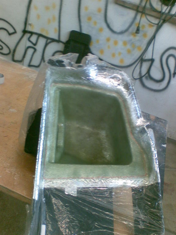

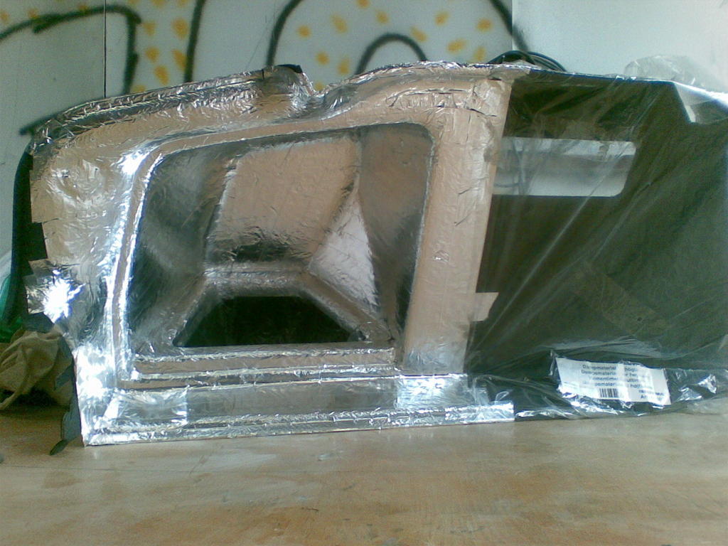

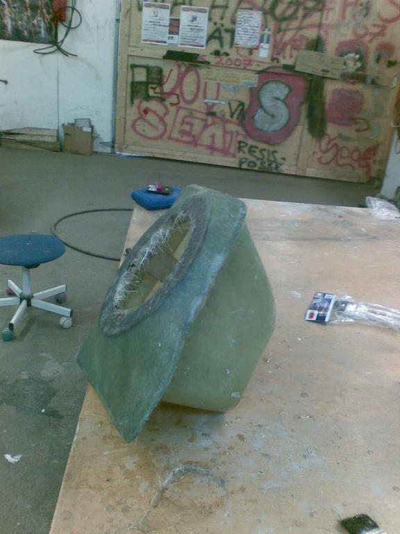

          Miten tuo subi on tehty, saako jostain ihan tarvikkeena tuollaisen kotelon joka tuonne koloon menee? =)
            Alkuperäinen kirjoittaja zeeliz
            Vaikka en tiedä miten omistaja on sen tehnyt, niin sellaisen tekee erittäin helposti lasikuidusta. Kanaverkolla painelee kotelon joka kolkkaan kädellä niin saa muotin jonka kuiduttaa. Kannen tekee vaikka mdf levystä tai mitä ikinä suosiikin, jonka sitten verhoilee.
              Shakal: aika lähelle mutta kanaverkko on tässä aika huono. Ja kotelon etupuolihan ei ole levystä vaan kuidusta ja ei ole tasainen :D Ensin autonverhoilupaneeli pois ja alumiiniteipillä teippaamaan huolellisesti se syvennys. sitten vaan kuitua niskaan.Teippi irtoaa verhoilusta helposti ja jälkiä jättämättä. Kuivuttua kotelon pohja pois ja sitten rinkula passataan paikalleen. Sitten siitä venyvä kangas pingoitetaan päälle ja taas kuitua reilusti. Lopuksi leikataan reunoilta ylimääräinen pois ja sitten hiotaan ja höylätään paikalleen. Hieman pakkelia pintaan ja kontaktiliimalla kangas päälle ja valmista tuli. :D Kotelosta tulee näin koloon istuva ja kiinnitystä voi miettiä miten sen toteuttaa, itse laitoin pultit, mutterit ja prikat väliin ja kyllä pysyy. Eikä kolise :D
              Viimeksi muokannut |ppe; 21.12.2009, 17:03.
                Ahh, unohdin mainita teipin (ei jostain syystä käyny edes mielessä). Olen myös itse sitä pariin otteeseen käyttänyt :)
                Hienon kuidutuksen olet kyllä tehnyt. Siisti kotelo.
                  Mikä on valmiin kotelon tilavuus, noin suurinpiirtein?
                    About 25-30 litraa. toi JBL P1022 10" pelaa ihan kivasti.

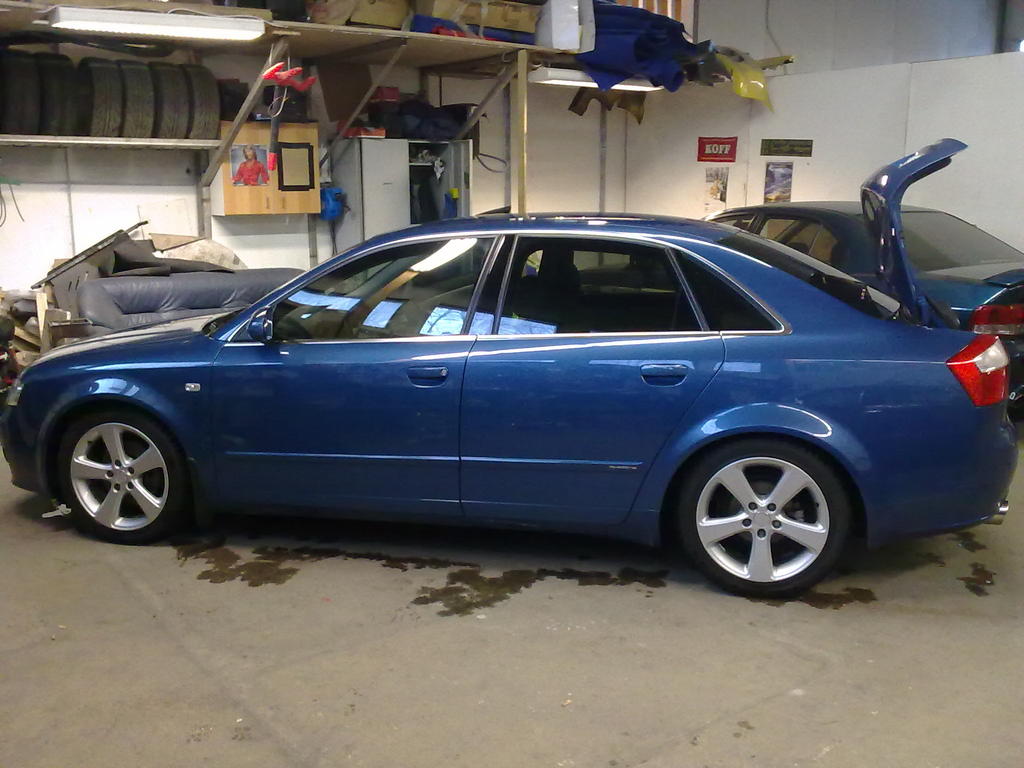

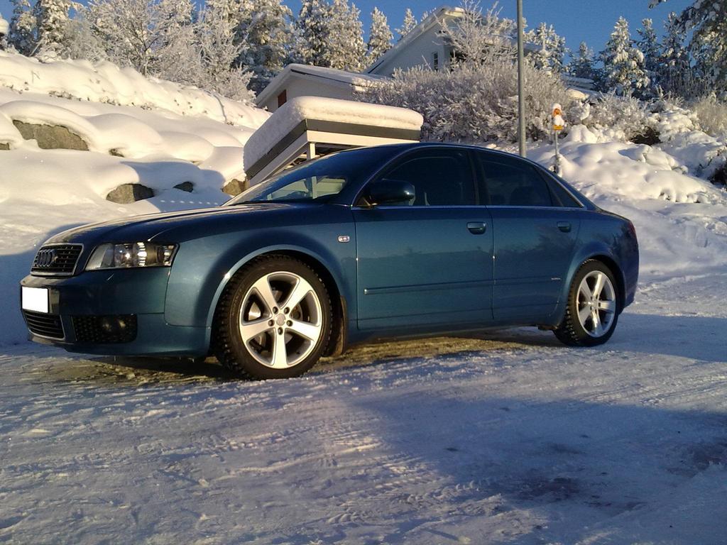

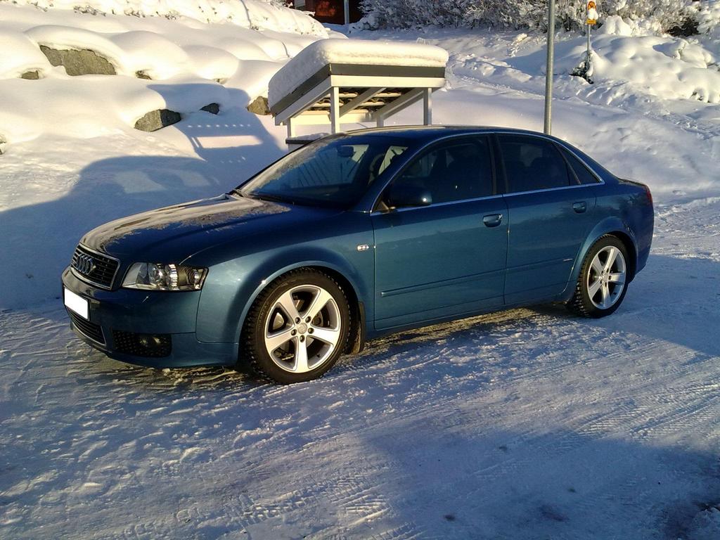

                      Pistetäänpä pari talvikuvaakin .

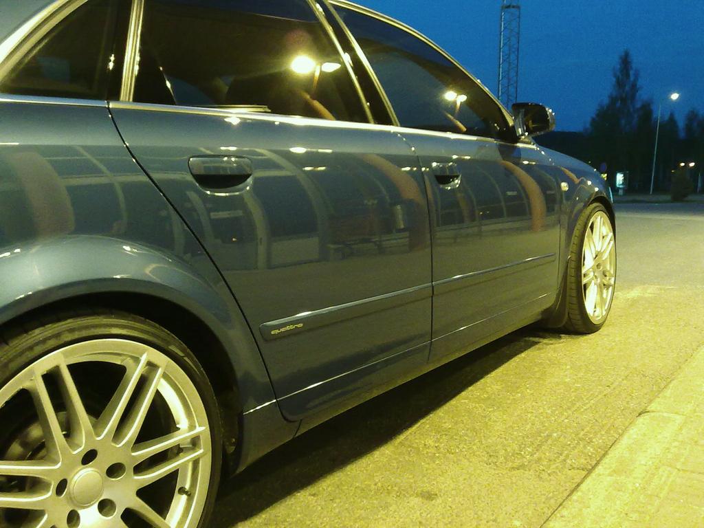

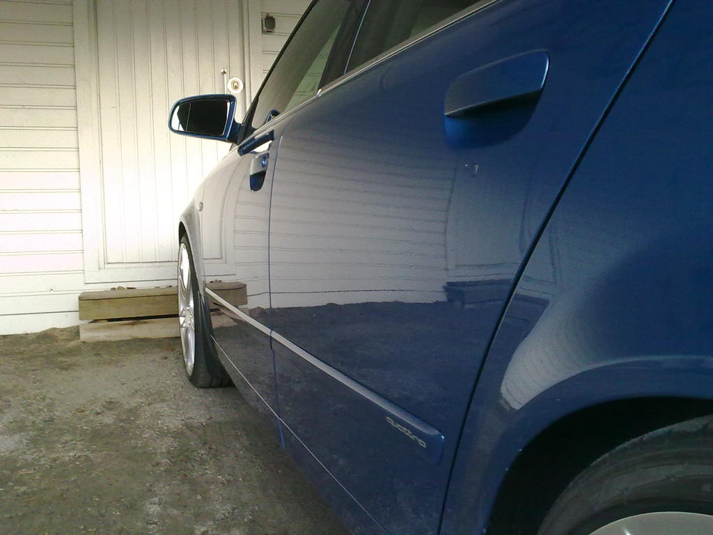

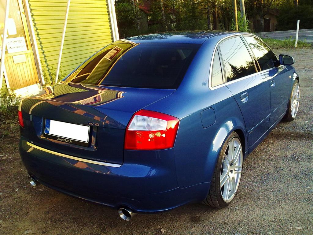

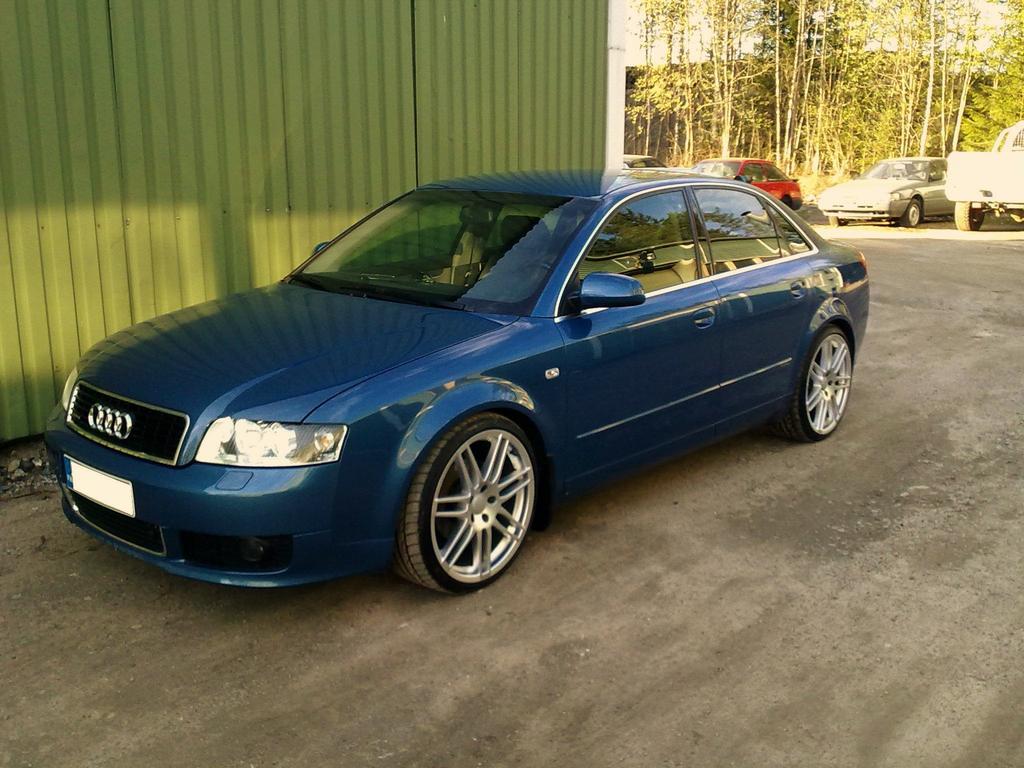

                        Ja nyt on taas kevään kiillotukset tehty. Pienellä tahnalla kevyt myllytys ja sitten
                        Zaino käsittely Z-2 "PRO":lla ja Z-6:lla. Mielestäni tuli aika kiiltävä ja syvä pinta. "Tykkää tästä"
                          Hieno on kyllä kiilto, tässähän joutuu tuon omankin rassin myllyttää :)
                            Todellakin hieno peli. Nuo putkenpäät voisivat sopia omaankin, mistä ostit? :)
                              Siisti peli! Kontin päälle vielä s-linen lippa ja takapuskuriin kuuluva musta tarra.
                                EI EI.. :D Perä on paljon parempi ilman sita mustaa.. Lippa on kyllä tulossa kun saa tarpeeks ylimääräistä rahaa että saa ostettua originel S-line lipan :D. Putkenpäistä ei ole hajua mistä ne on tullu.
                                  Makuasioita :) Näyttää vaan hölmöltä ilman sitä mustaa...
                                    Todellakin on makuasia. Ei tuon sinisen värin kanssa mutta esim harmaan/hopeisen kanssa voi käydäkin :D
