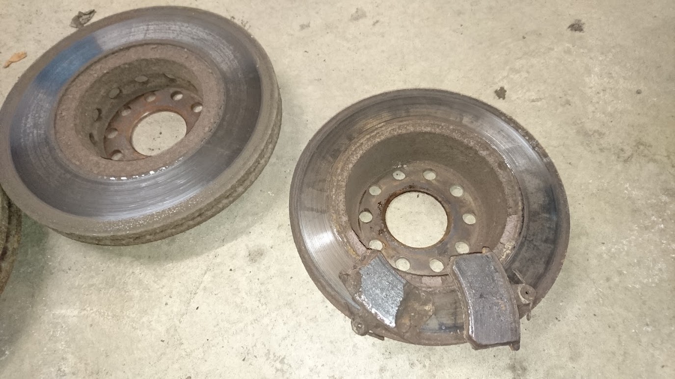

          Nuo kun sain tehtyä niin aloin katselemaan jarruja. Ensimmäinen vaikeus oli saada renkaat autosta pois. Jööses ne oli vedetty tiukkaan, metrin jatkolla joutui vetämään hampaat irvessä pultteja auki. Sama homma jarrusatuloiden pulttien kanssa. meinasi jo että jää avaamatta, mutta sitten sama metrinen jatkovarsi ja hullunkiilto silmissä väntämään. Kauhea napsaus ja luulin että hylsy meni halki, mutta antautui nuo lopulta.
          Takana liuku-osat aivan jumissa. Niissäkin meni tunti jos toinenkin, että sai irti. Kuskinpuolen toinen jarrupala mielenkiintoisen näköinen (kuva). Edessä palat loppu ja se selittää välillä vilkkuvan keltaisen jarruvalon mittaristossa. Levyt on pahasti hapettuneet. Etulevyistä saattaa saada vielä kohtuulliset ja laitoinkin ne happokylpyyn ja katsotaan mitä sieltä tulee.
          Muutoin satulat ym. oli oikein hyvässä kunnossa. Pientä pintaruostetta, mutta kaikki liikkui hyvin. Nuo ei autoon jää niin eipä noilla väliä, mutta pitää kunnostaa nuo jossain vaiheessa ja laittaa hyllyyn.
          • Franky2:
            Jarrut olisi nyt läpikäyty. Uudet palat edessä ja takana. Levyt on vanhat, mutta olivat muutaman päivän hapossa ja niistä tuli ihan kohtuulliset. Jarruneste oli todella vanhaa ja mustaa (kuva). Vaihdoin nesteet ja ilmasin hyvin. Mukavia nämä jarrurempat sillä tuloksen näkee ja tuntee heti. Auto pysähtyy nyt ihan erilailla ja tuntuma hyvä.

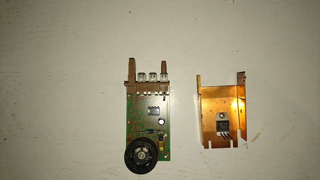

            Vaihdoin vakkarin boxin ja nyt toimii sekin. Piti vielä aloittaa tuon ilmastoinnin säätömoottoreiden vaihto, mutta iski laiskuus =)
            • Franky2:

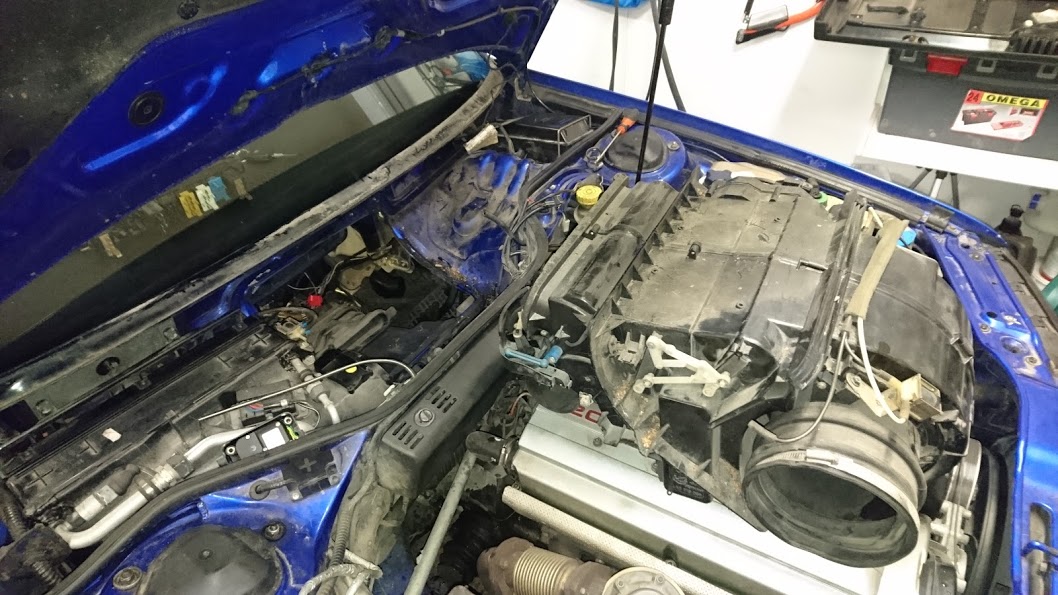

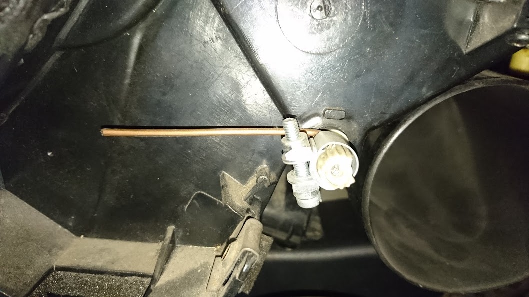

              Tänään sitten purin tuon ilmastoinnin puhaltimen autosta pois. Löytyi taas uusia virityksiä eli tämänpäiväinen "Darwin Awards" menee tuon patentin tekijälle. Idea ihan hyvä, mutta helpommalla olisi päässyt kun olisi kävellyt marmorille ja ostanut tuon muutaman euron osan uutena. Tuo roikkui irtaaltaan, mutta eipä tuon moottorikaan toiminut. Laitoin uuden moottorin ja tuon ohjaimen.
              Kävin kaikki moottorit läpi ja testasin ne vielä tuon ilmastoinnin ohjaimen kanssa. Nyt toimii kaikki. En vielä kasannut laitosta, sillä mietin raaskisinko laittaa tuohon uuden puhaltimen moottorin vai laittaisinko ehjän käytetyn. Uusisin tuon ilman muuta, mutta tarkoituksena on laittaa Franky1:stä kokonaan uusittu boxi tuonne. Tuo laitos on muutoinkin kärsinyt vuosien varrella eli kaikenlaisia kiinnikkeitä poikki yms. eli ei oikeastaan pelastamisen arvoinen.
              Suodatinta autossa ei ollut, lian määrästä päätellen useampaan vuoteen. Putsailin tuota mitä siitä raosta pystyy ja ihan hyvä tuostakin tuli. Täytyy ajaa sinne nuo ilmastoinnin puhdistusvaahdot yms. niin alkaa olla kohtuullisessa iskussa.
              Alkaa jalatkin tarkenemaan tuossa autossa, tosin ilman ohjaimet puuttuu, mutta ainakin sitä lämmintä ilmaa alkaa tulla alaskin.

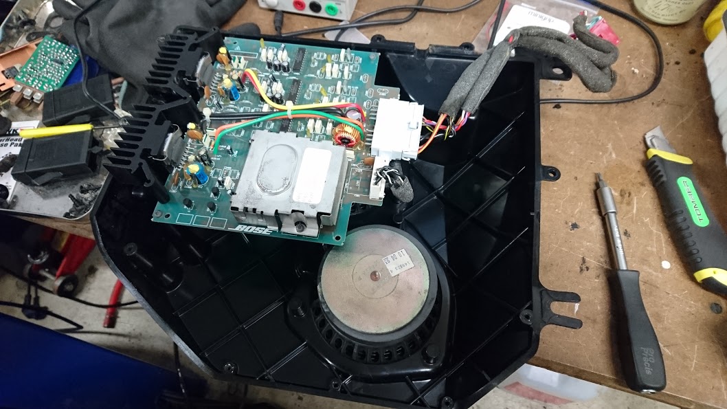

                                            Tuo takapään vahvari/subi ei toiminut eli purin sen ja testasin irtaallaan. Hyvin rokkasi. Johtosarjan epämääräisyys oli tuossakin syynä kun ei toiminut (ei saa herätettä). Oli tuo 0,75mm kaapeli loppu tallista eli en saanut noita johtosarjoja vielä ehjättyä. Sen verran kokeilin, että kytkin kaikki kaapelit oikein väliaikaisesti niin kaikki myös toimii.

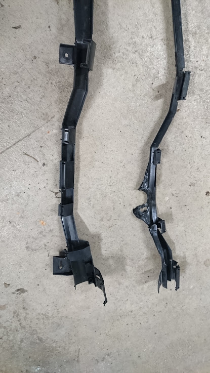

                                                        Tässä ihmetellessä kiinnitin taas huomiota autossa olevaan "massiiviseen" kojelautaan. Tämä on huomattavasti järeämpää tekoa mitä missään aikasemmin on tullut vastaan. Eristeet ainakin tuplasti paksummat ja mm. kuljettajan jalkatilan "peitemuovi" on kunnon metallia. Onko tähän laitettu mahdollisesti V8 mallin kojelauta, kävisikö se suoraan C4 korimalliin?
                                                        Mulla on hyllyssä UrS4/6:n useampiakin kojelautoja ja kaikki on huomattavasti heppoisempia rakenteeltaan. Rakenne on sama, mutta tuossa on tosiaan paksut vaimennusmatot ja kunnon metallinen runko.
                                                            V8:n kojelaudassa mittariston alla oleva lista on kiinteä osa kojelautaa. Jos Franky2:ssa on irrotettava lista, se on C4-osa. Minusta niissä on sen verran eroa, että epäilen sopivuutta, joskin mittaristot vaikuttaa yhteneviltä ja mitat muutenkin voivat kyllä osua kohdalleen tai ainakin riittävän lähelle. Päädyissä oli jotain eroja myös, mutten osaa nyt speksata sen tarkemmin, mitä ne ovat. Ja tietysti kaiutinpaikat kojelaudan päällä, sekä keskikonsolin ns. kynäteline mittariston alla. Vai oliko se osa keskikonsolia, eikä kojelautaa..
                                                            • Kyllä tuo tuon kuvauksen mukaan on ihan ehta C4 kojelauta. Jännä sinänsä sillä mulla on 2kpl 1996 mallin UrS6 mallin kojelautoja ja ne molemmat on ns. normaalia mallia. Oisiko sitten ihan viimeiset yksilöt saaneet hiukan jykevämpää tilalle. Pitäisi kaivaa osanumero tuosta esille niin näkisi tarkemmin. Tuo F2 on perimätiedon mukaan tehty 1996 vuosimallin autosta.
                                                              Tuossa kojelaudan päällä on noin puolen sentin viilto ja siksi nyt sitä olen tarkemmin katsellut. Meinasin vaihtaa tuon ehjään samanlaiseen. Eroja noiden kojelautojen välillä on muitakin. Tuossa jota mietin tilalle on mm. ilmastoinnin suuttimet myös vasemmalla päädyssä alhaalla (en ole aikaisemmin huomannutkaan) ja autossa nyt olevassa on peitelevy (samoin Sedanissa on peitelevy tuossa kohtaa).
