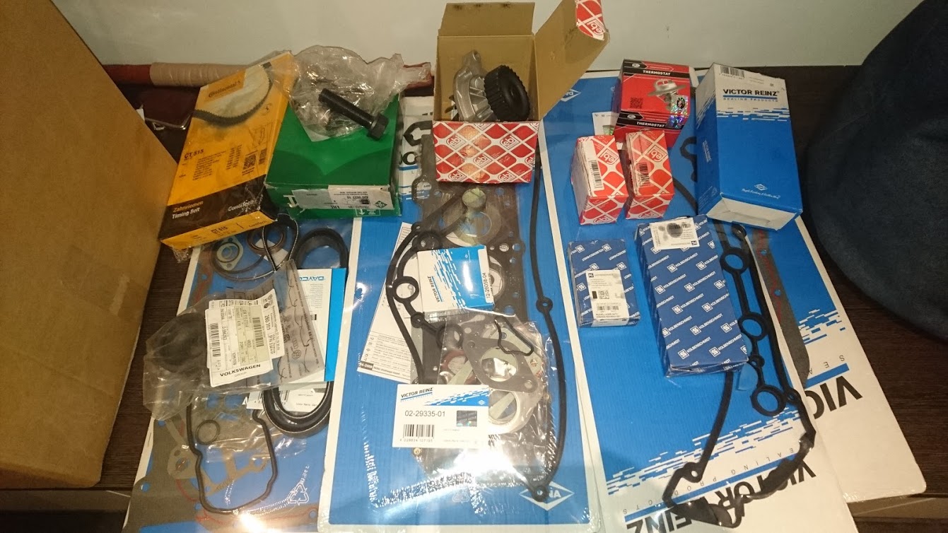

        Puhuin tuossa Sedanin koneen rempasta. Viimeiset osat on lähteneet tulemaan ja nyt tuossa mietin, että jos nappaisi 1:stä kone/vaihdelaatikko yhdistelmän suoraan tuohon 2:een ja tuo kone taas väliaikaisesti sedanin keulille niin saisi puuhastella koneen kanssa ihan rauhassa.
        Kaikki riippuu nyt tuon auton kunnosta. Voi olla, että paloittelen osiksi ja siirrän tuon peilien ohjausyksikön Franky1:een...onpahan sekin sitten laitettu ;-)
        Edit. Loput osat tuli, kävin nuo läpi ja pakkasin samaan laatikkoon (tulleet ja jo hyllyssä olevat)

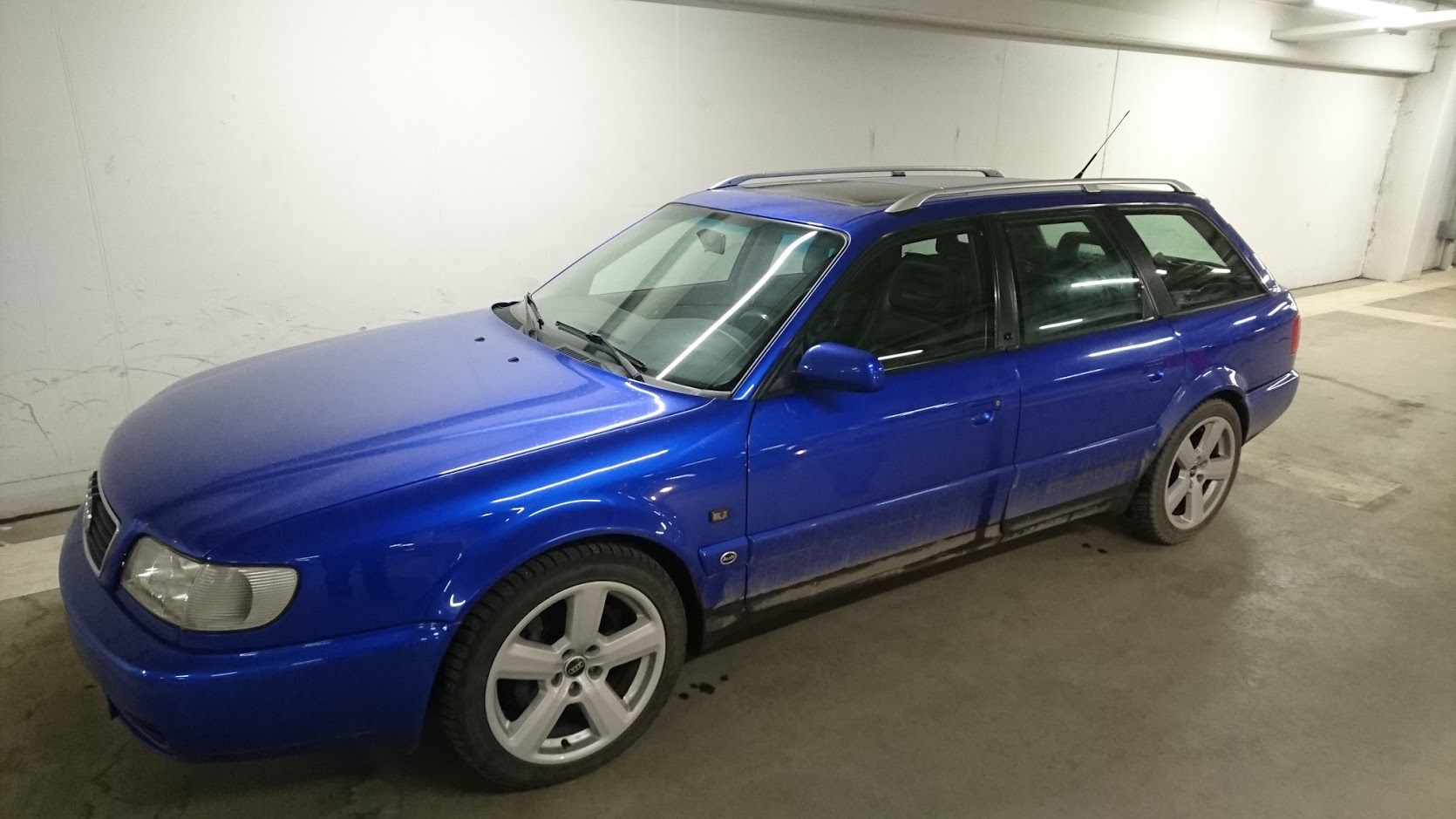

                No niin poika kotona. Laitetaan tähän nyt havaittuja hyviä ja huonoja puolia. Kuvia laitan piakkoin, kuhan saan kaivettua tuon tuolta hangesta ja pestyä (tuli ajettua ~800km melkoisessa suola yms. pölyssä.

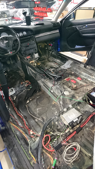

                Auton purku alkaa jo tänään eli sisusta pois ja sähköt syyniin. Mulla on tähän autoon kaikki tarvittavat osat eli uusin johtosarjat tarvittavalta osin ja vaihdan noita rikkonaisia osia/muoveja, uusi takapenkkikin lämmityksellä löytyy.

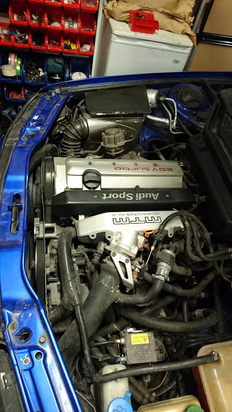

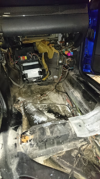

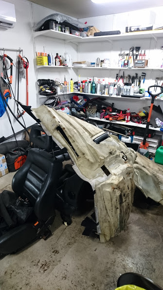

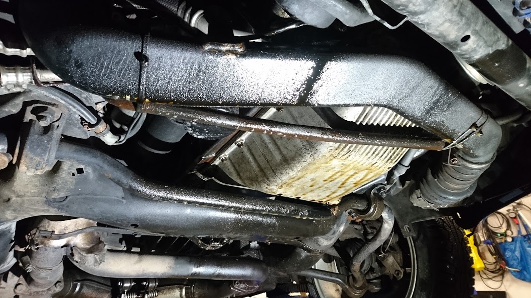

                  Nostin auton ylös ihan vain vilkaistaakseni mistä öljy oikein vuotaa. No autossa on massiivinen vuoto eli koko pohja öljynpeitossa. Öljyä riittää takavaimentajaan asti =( Ei mitään hajua mistä tuo tulee, mutta kuskinpuolelta. Harmi homma, mutta en ala korjaamaan tuota nyt. Vaihdan tekniikan kokonaisuudessaan Franky1:stä (kone, laatikko yms.) Korjataan tuo vuoto sitten. Huomatkaa tuo siisti kaapelin suojakuoren asennus, pysyyhän se noinkin. Ihmettelen tuota vuotoa, sillä auto on juuri katsastettu ja tuolla vuodolla autoa ei päästetä edes halliin.
                  Auto alas ja sisustan kimppuun, muutaman tunnin päästä auto purettu ja onhan tuolla vaikka mitä ihmeellisyyksiä. Vanhoja hälyttimen raatoja ja jopa ihan "turbotimeri" =) kyllä hetki piti ihmetellä. Tiedä sitten tuon hyödyllisyyttä oli asetettu 6s ja ei edes toiminut. Ajastin kyllä toimii, mutta ei se mitään tee. Testasin ilman ja ei mitään eroa. Huomenna katson mihin nuo piuhat oikein menee. Kojelaudan joudun luultavasti ottamaan pois.

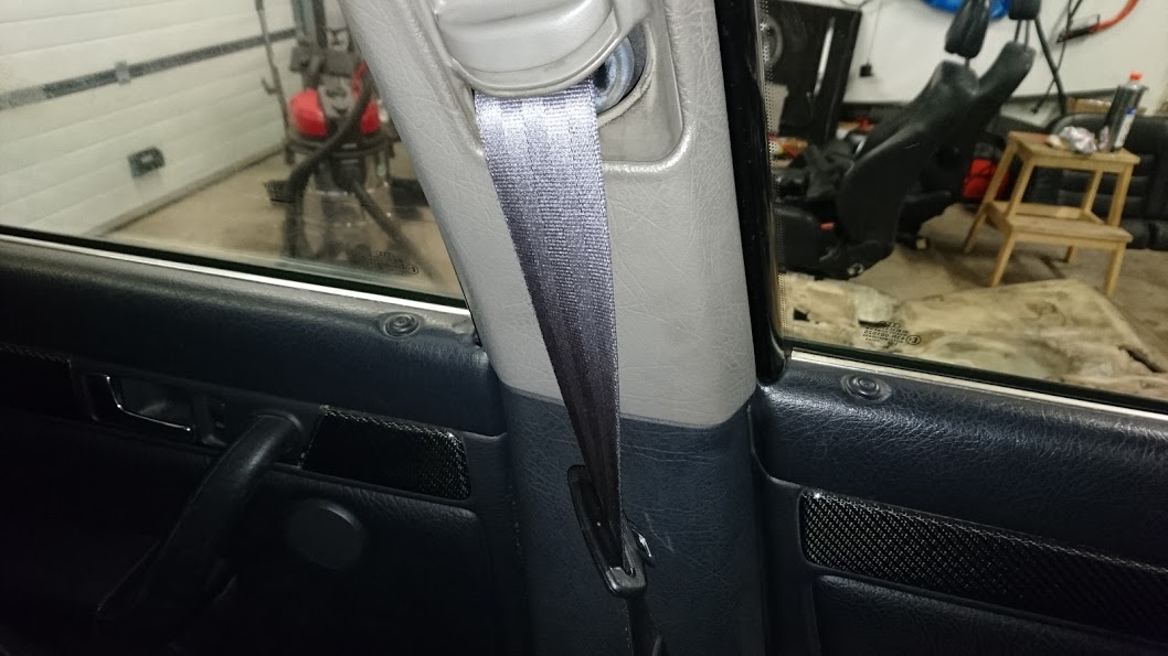

                  Kotiin ajaessa ihmettelin kun jaloille ei tullu lämmintä. No tuolta puuttuu kaikki jalkatilan ilmanohjaimet. Samoin puuttuu ECU:n suojakuoren kansi + paljon muuta palikkaa. Kadonneet matkalle jossain vaiheessa. Edellinen omistaja varoittikin noista ryyneistä maton alla. Oli käyttänyt silikaatteja kuivaukseen ja ei tuo kauhean märkä ollutkaan. Puhdistin lattian ja jynssäsin sen puhtaaksi. Laitoin ruosteenpysäytintä kohtiin missä oli maalit ym. lähteneet ja huomenna laita pohjamaalin. Muutoin lattia oli kohtuu siisti.

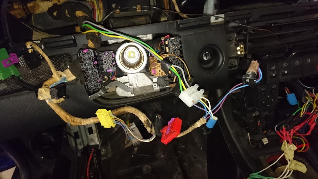

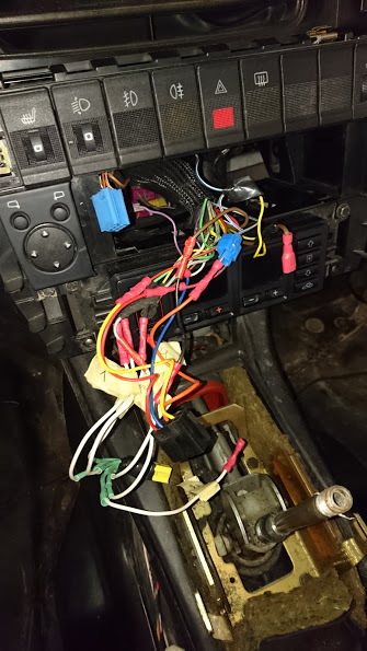

                  Radion kytkennät on melko mielenkiintoiset, liitoksia liitosten jälkeen. Pitää löytää jostain nuo mini iso liittimet ja laittaa uusiksi. Auton kansiossa oli kumma kyllä kytkentäkaaviot tuolle, mutta ne oli vanhempaan malliin eli liittimet ei vastaa ohjeita. Ihmettelin jos noita käyttämällä on oikein kytketty.

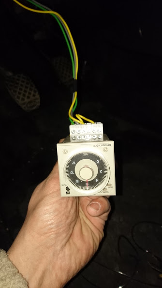

                  • Ettei menis se "turbotimeri" bägin merkkivalolle.. :P

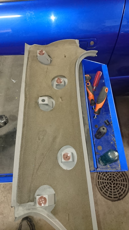

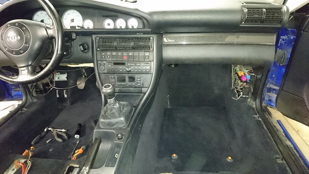

                    • Täytyy tänään ottaa kojeauta pois ja ihmetellä. Tuolta tosiaan puuttuu apukuskinpuoleinen airbag ja saattaa herja tulla siitä. Mulla on noita airbageja hyllyssä useampikin eli saan sen laitettua sinne. Helpompi olisi ollut ottaa vain tuo lamppu pois, mutta saattaa olla että joku katsastusmies on tuon lampun puuttumisen huomannut joskus. No eiköhän tämä selviä. Ihmiset on hyvin luovia noiden puutteiden korjaamiseksi =)
                      • Franky2:
                        Kenax oli oikeassa (oliko ihan tietoa?). Airbagin valohan tuohon on kytketty. Syytä en löytänyt. Kyllä se apukuskin airbag siellä oli ja mitä äkkiseltään testasin niin piuhatkin kunnossa. En saanut autoon vielä sähköjä, mutta huomenna on tarkoitus testata miten paljon meni autosta mykäksi. Nyt on nimittäin kaikki viritykset purettu ja piuhat korjattu. Tai no takapenkin lämmittimen piuha pitää vielä vaihtaa (osa toisella tallilla).
                        Saapa nähdä kuinka kauan tuon maton kuivuminen kestää. Sisustan kasaus riippuu nyt ihan siitä. Taidan tutkia tuota öljyvuotoa sillä välin, vuoto on melkoinen koska tallin lattialla iso lätäkkö eli pitäisi olla helppo löytää.

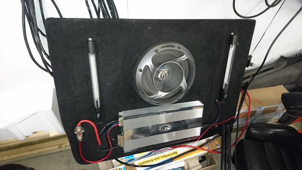

                        Niin tuollainen subi on tähän autoon joskus läntätty. Laitoin myyntiin...lähtee halvalla

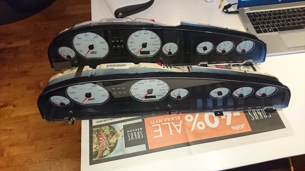

                          Kunnostelin tuon mittariston. Tuosta oli suurin osa kiinnikkeistä halki tai kokonaan hävinneet niin otin yhdestä hyllystä olevasta "uudet" kuoret. Olisin toki voinut heittää sen suoraan paikoilleen, mutta tulipahan nyt kilometrit oikein. Vaihdoin myös kaikki lamput uusiin samalla kertaa (melko monta olikin rikki).

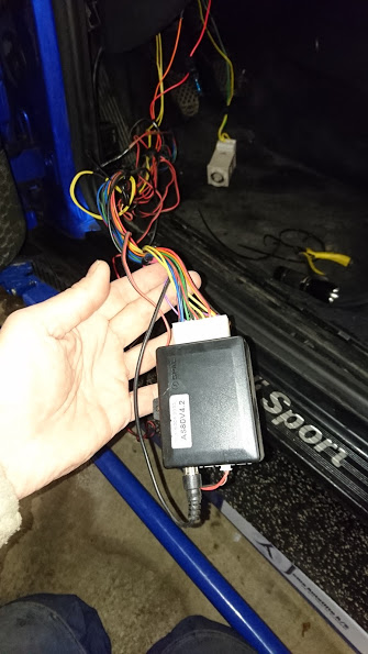

                          Autossa on yksi mielenkiintoinen "lisävaruste" eli joka ovessa on hälyttimen vilkkuledi. Tuosta on siis poistettu kaikki lukituksen nupit ja nuo laitettu tilalle. Tokihan nuo ei toimi eli asennus jäänyt siltä osin kesken tai sitten kytkennät on purettu jossain vaiheessa. En ole vielä ehtinyt ovea purkamaan ja katsomaan onko siellä edes piuhoja. Hauska yksityiskohta ja saattaa olla, että laitan nuo kuntoon. Katsotaan nyt jaksanko vai heitänkö nupit takaisin paikoilleen.
                          Edit. Tilasin tuohon uuden keskuslukituksen kauko-ohjain setin. Koetan saada toki nuo alkuperäisen infra-avaimet toimimaan, mutta niiden kantomatka on muutoinkin melko rajallinen. Maailma on siinä mielessä ihmeellinen, että sama setti suomessa maksaa 69€+posti ja kiinasta tilaten 9,90+1€ posti. Toimitusaikakin sama.

                            Tänään testasinkin sähköjä puoli päivää, illalla sitten aloin kasaamaan sisustaa, matto oli sopivasti kuivunut.
                            Sähköt toimii nyt hyvin. Airbagin valo syttyy virrat päälle laittaessa ja myös sammuu (ei vikakoodeja). Check engine valo oli otettu kokonaan pois ja ilmeisesti siitä syystä, että se vilkuttaa. Osaako kukaan muuten sanoa, mitä tuo vilkkuminen tarkoittaa? Yleensä se palaa koko ajan (jos joku vika jossain). Vikakoodeja en taaskaan pystynyt koneesta katsomaan sillä edelleenkään mun VCDS ei saa yhteyttä koneeseen (kaikkiin muihin blokkeihin kyllä). Tämä siis ei ole ongelma tässä autossa vaan kaikissa mun Ursseissa eli jotain mätää nyt jossain.

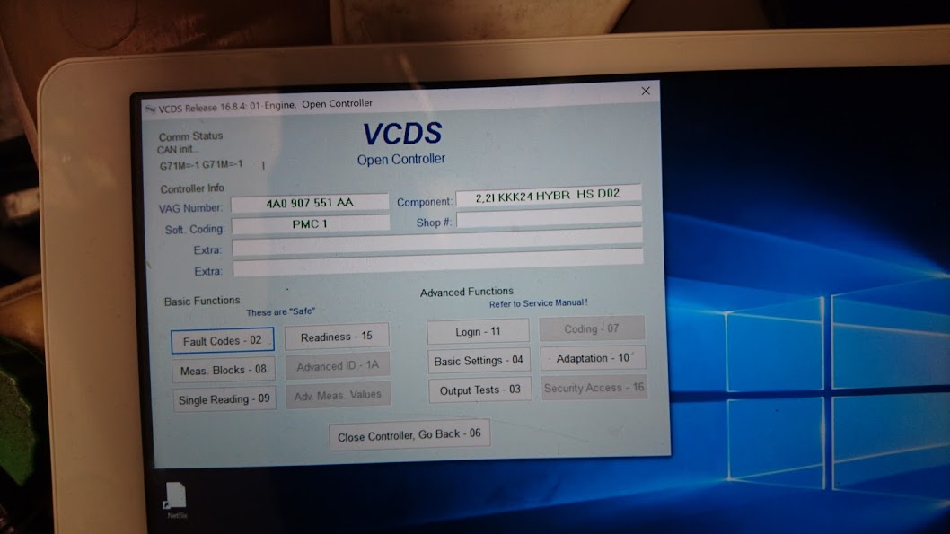

                                      Onko Oulussa ketään jolla VCDS toimii todistetusti C4 ympäristössä (myös siis engine block)? Voisin poiketa lukaisemassa koodit.

                                                Käyn illalla kokeilemassa koodien lukua Anssin tallilla. Mä en ymmärrä tuota mun VCDS:ää. Se toimii täysin uudemmissa autoissa ja C4:ssa kaikki muut toimii paitsi Motronic. Kokeillut 3:ssa autossa, 2:lla tietokoneella ja yhdellä tabletilla. Yhdistin jopa K ja L väylät suoraan Motronic ECU:uun kiinni ja silti mykkä. Oisko mun kaapelissa joku bitti poikittain firmwaressa yms. joka hylkii C4 Motronic ympäristöä. Kaapelihan on aito ja alkuperäinen.

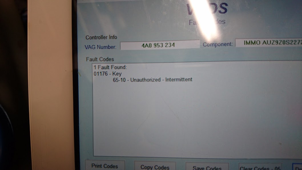

                                                • Franky2:
                                                  Piti mennä talliin tutkimaan tuota VCDS vikaa. Vika löytyi oikeastaan vahingossa. Tuli päivitys ohjelmistoon ja tuohan pitää testata ennen käyttöä. Jostain kumman syystä kaapeli ei saanut yhteyttä autoon ja sitä tutkiessa huomasin, että tuo 2x2 adapteri ei toimi kunnolla. Se pätkii riippuen asennosta. Putsasin kliinerillä liittimet, mutta sama homma. Tiettyyn asentoon vääntämällä sain yhteyden ja katsos konekin alkoi ilmoitella itsestään =) Täytyy hommata uusi 2x2 adapteri. Käsittämätöntä, että muut blokit toimi ihan hyvin...
                                                  Ei muuten ollut mitään vikoja koneessa (paitsi tuo normi G28 (kone ei käynnissä)). Mistä tuo vilkkuminen mahtaa juontaa on nyt mysteeri
                                                  • Arvataan, että irtojohdolliset polttimot eivät ole oikeissa paikoissaan mittaristossa. Olisko ajonesto, joka nyt vilkkuu? 551AA boksia ei ajonestot pahemmin kiinnosta.
                                                    • No niin, kiitos vinkistä. Sehän se vaivaa, molemmat avaimet sama juttu. Eilen kun scannasin niin tuo ei näköjään saanut yhteyttä IMMO:on niin en osannut edes ajatella asiaa. Tiedän miten koodata nuo IR-ohjauksen autoon, mutta miten itse avain tuonne IMMO:oon, meneekö se samalla lailla?
                                                      Edit. Ohje löytyi, mutta mistä ihmeestä saan tuon PIN-koodin? Pitää ottaa yhteyttä marmoriin asian suhteen.

                                                      • Franky2:
                                                        Avaimet koodattu ja mikään ei vilku, kiitokset Anssille joka avusti asiassa. Pitää hommata itsellekin muutama uusi työkalu sillä tuo VCDS tuntuu rajoittavan tiettyjä hommia liikaa. Asiaa tutkiessa eilen huomasin, että tuossa on yhdistetty tuo chek engine ja IMMO:n valo.

                                                          Tänään siivosin tallia ja alkoi tuo öljyvuoto harmittamaan niin paljon, että nostin auton ylös ja purin ahtoputket yms. pois edestä että pääsi putsaamaan konetta. Muutama purkki meni jarrukliineriä että sai paikat puhtaaksi. Putket paikoilleen ja auto käyntiin. Vuoto löytyi heti. Olen nähnyt öljykellon tihkuvan monesti, mutta tästä tuli öljy läpi vauhdilla.
                                                          En löytänyt uutta varastosta vaikka sellainen jossain on eli täytyy huomenna käydä hakemassa uusi. Onneksi ei sen kummempaa. Katselin jo apurunkoa sillä silmällä, että otan sen pois niin saan öljypohjan irti autosta (tiivisteen vaihtoa varten).
                                                          • Franky2:
                                                            Öljyvuoto korjattu. Ei ainakaan vielä ole tippaakaan missään mitä tuota pohjaa äsken kuikuilin. Huomenna pitää tehdä pieni koeajo (tänään vain käytin auton lämpimäksi tallissa).
