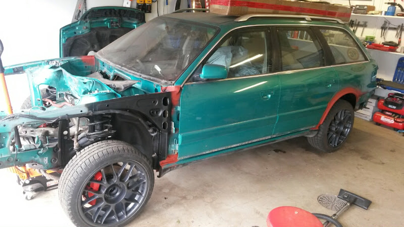

                                                          • Yksi pieni etappi taas saavutettu, Urmas on taas pyörillään. Kuvasta ei paljon näe, mutta koko pohja/alusta on kokonaan käsitelty. Puhallettu/hiottu/puunattu/maalattu/massattu jne. Nyt auto odottaa kuljetusta toiselle tallille jossa siihen vaihdetaan ovet ja valmistellaan maalaria varten. Kyllä tuosta auto vielä tulee.
                                                            Mietin tänään, että pidänkö auton 7-paikkaisena. En keksinyt tuolle mitään syytä eli jos jollakulla on tilanpuutetta pienten lasten suhteen niin nyt saisi kohtuullisella vaivalla 2 lisäpaikkaa autoon. Laitan nuo rojut myyntiin. Joutuu hiukan säveltämään jos meinaa muutoksen tehdä sillä kaikki kiinnityspisteitä ei löydy ns. normiautosta. Ei kuitenkaan ihan mahdoton homma.
                                                            Joku tarkkasilmäinen saattaa ihmetellä miksi autossa on toisellapuolella V8 mallin raidetanko. No tuon auton toinen orkkis oli niin huonossa kunnossa, että ehdin heittämään kierrätykseen eli otin tuosta V8 kopasta niin pystyy autoa liikuttamaan niin ettei renkaat sojota minne sattuu.
