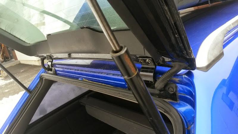

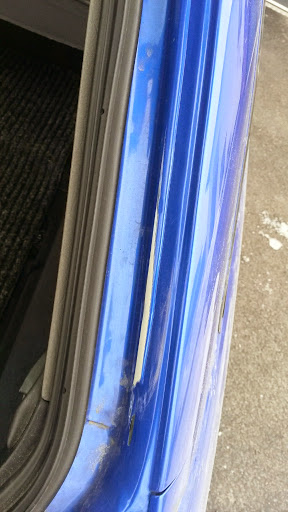

  • Muutama kuva tuosta luukun kiinniottamisesta. Äkkiä tuohon pumpun kylkeen on ruoste iskenyt. Joku saattaa mainita, että hiukan hiottu "ohi" eli maalipinta kärsinyt. No tuo menee muutoinkin uusiksi kokonaan eli nykyisellä maalipinnalla ei ole enää mitään väliä.

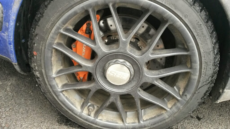

    Samalla huomasin, että taas täristää. Tarkastin vanteet ja taas on melkoisesti kuonaa niihin kertynyt. Ihme homma, asfaltilta en ole poistunut tuolla kertaakaan.
    • Tiet on märkiä ja niistä nousee rapaa ihan älyttömästi. Liekö vannemalli sitten sellainen, jossa ilma liikkuu ja sen myötä myös tuota rapaa kertyy kehälle. Ilman lierto vanteen läpi olisi kyllä urheilullisessa käytössä suotava ominaisuus.
      • Aika railakkaasti kyllä kerää nöyhtää nuo vanteet.
        • Yleensä jos vanteen sisäpinta on tasomainen, niin tuota paskan kerääntymistä ilmenee helpommin.

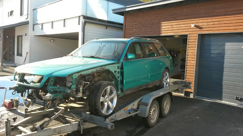

          • Kävin tänään hakemassa lisää "varaosia" eli UrS6:n. Teen varmaan erillisen topicin tästä projektista, mutta olkoon tämä nyt pienimuotoinen intro tuohon. Tuo koppa tulee liittymään hyvin läheisesti tähän projektiin.
            Olipahan melkoinen reissu hakea tuo. 310km tuli matkaa yhteensä ja kulutus ~17,3l/100km (etanolia). Traileri jonka vuokrasin oli aivan susi. Jokaisessa alamäessä alkoi heittelehtimään ja ainoa keino pitää suorana oli pitää veto päällä koko ajan. Melko hankalaa pidemmässä mäessä. Auto/traileri itsessään ei tuntunut auton perässä juuri miltään. Ei hullumpi pulkka tuo veturinakaan.
            Pitihän tuota heti alkaa purkamaan. Huomenna saan varmaan sisustan kokonaan purettua ja sitten siirryn ulkokouoreen.

            • Oliko tuo se laatikkoa vajaa manuaali-V8? Olisin hakenut itselleni, mutta laatikko..
              • Noup, ihan ehta 2.2t manuaalilla. Tekniikkaa tuossa ei tullut mukana, tosin ei ole edes tarpeen. Pelkkä "koppa" oli hakusessa.
                • Tuo on kyllä aika makeen värinen koppa. Vaihtuuko väri?
                  • Minulla on se "laatikko vajaa" koppa. Kaikki tarpeelinen tuli purettua pois ja kori odottelee romu-ukkoa :D
                    • Oliko Hiirosen nesteeltä tuo traileri vuokralla? Joskus sieltä muutama vuosi sitten vuokrasin ja ei ollut ei ollut ihan viimesen päälle. Pitäisi taas kohta omia projekteja siirrellä vuokrahallista omaan talliin niin jostain pitää ottaa vuokralle. Toki matka on melko lyhyt mutta silti sitä mieluummin ehjän vuokraisi.
                      • Juuh, Hiiroselta hain. Oli pakko ottaa sieltä, kun muualta ei löytynyt traileria jossa olisi ollut vinssi. Melko härpäke...
                        Tuo on tosiaan erikoisen värinen, ei ollenkaan omaan makuun ja väri vaihtuu hyvin todennäköisesti. Tosin livenä tuo on parempi kuin kuvissa sillä näytin tuon kuvaa aikaisemmin emännälle ja ei juuri tykästynyt, mutta kun näki livenä niin sanoi ettei se niin paha olekaan. Alkuperäinen väritys...mielenkiintoinen kompo ollut aikoinaan.

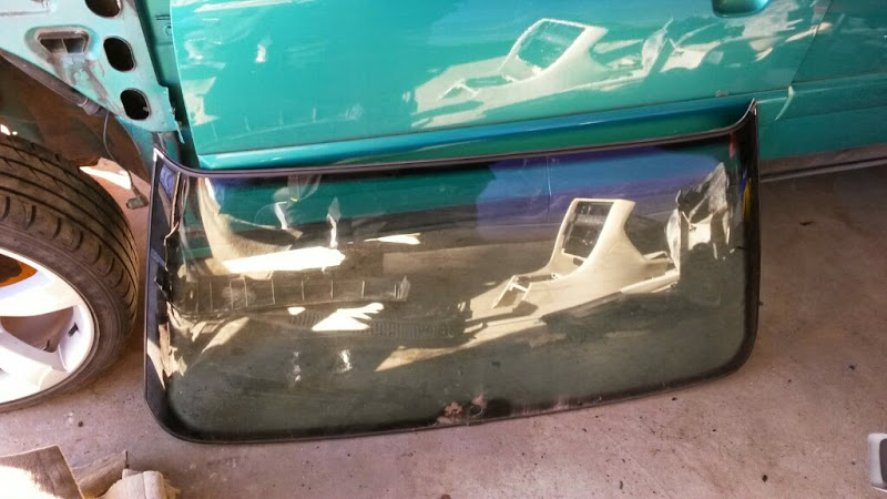

                        Tänään innostuin kokeilemaan tuota liimalasin irroitustyökalua. Lähtihän se lasi (takalasi), mutta ihan järjetön homma. Ei ihme ettei noita irroitella. Tuon luukku oli pilalle ruostunut (koko alaosa aivan mätä) joten laitoin sen paloiksi ja vien huomenna kierrätykseen. Jos jollakulla tarvetta hyväkuntoiselle takalasille niin nyt sellainen löytyy joutilaana.

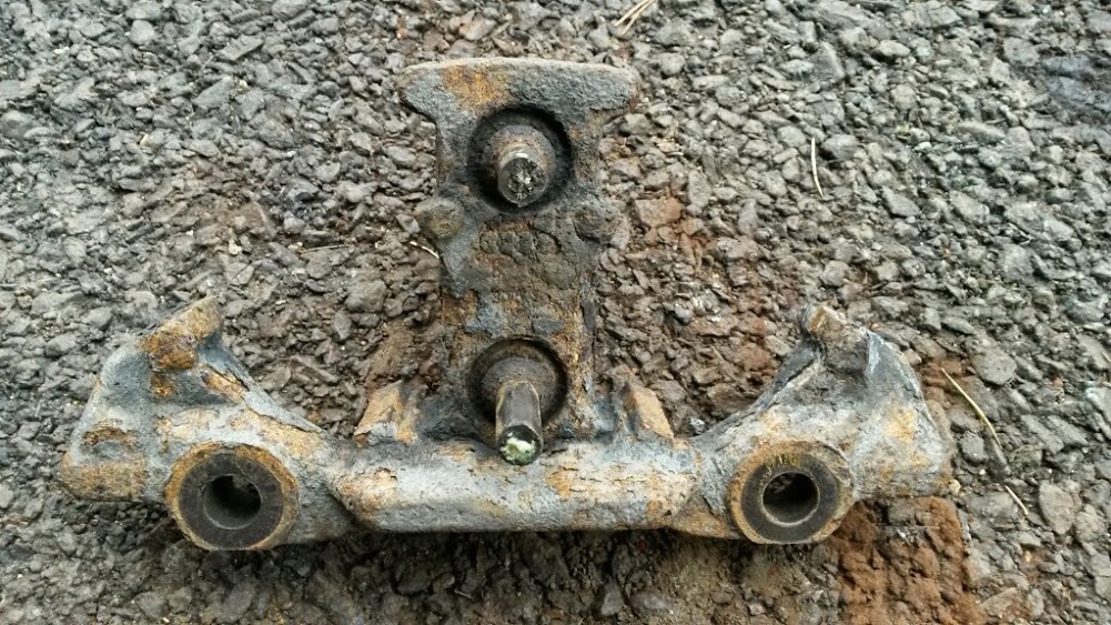

                                              • Nostin auton ylös ja uskaltauduin tutkimaan alustaa. Ei kovin paha, mutta ei lähellekään tuon toisen UrS6:n kuntoinen. Ruiskuttelin joka pulttiin ja mutteriin irroitusainetta ja annoin vaikuttaa. Irroittelin kaikki lämpösuojat, käsijarruvaijerin rippeet ja jarruletkut. Melko karusti riisuttu tuo tasonsäätö pois, letkut poikki ja tulo- ja menoletku liitetty tylysti yhteen. Tuolta puuttuu kaikki tuohon liittyvä tavara eli saattaa olla melkoinen homma saada tuo toimimaan ellei satu sopivaa luovuttajaa jostain löytymään.

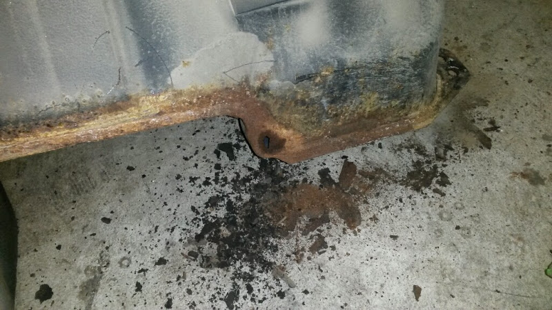

                                                Tankki on melko hurjan näköinen. En tiedä vuotaako tuo ja jätin sen vielä paikoilleen, kun voitelin nuo kiinnityspultit kunnolla. Tuosta innostuneena katselin paljonko mahtaa maksaa uusi tankki. Suolaista sanoisinko:
                                                http://trshop.audi.de/konakart/Selec...ANK&model=0001
                                                Tosin aikoinaan, kun Urssia kunnostelin tuohon ei löytynyt tankkia mistään. Edes uutta joten kunnostin vanhan, joku moka on silloin käynyt kun en hoksannut tuolta katsella.

                                                  • Joo, itsekkin tsekkasin uuden hinnan kun omastani tankki vuoti. Onneks satuin istumaan kun hinnan näin.
                                                    • Tankit on kyllä sen hintaisia, että korjaaminen kannattaa. Kannattaa muuten ennakoiva huoltokin puslajumpan yhteydessä.

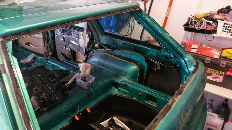

                                                        Keula alkaa olla peltipuhdas. Ei ihme, että lattiamaton alla oli litroittain vettä ja mattokin painoi sen ~100kg (ainakin =). Vedenpoistoreikä oli toiminut kompostorina luultavasti jo useamman vuoden, kuten kuvasta näkyy.
                                                        Nelkku saa kohta vanhat ovensa takaisin kiinni. Laitan nuo mustat ovet tähän. Tässä vehkeessä on apukuskinpuoleinen ovi joskus vedetty lommoille ja paikattu huonosti. Muissa on pieniä alkavia ruostevaurioita, voisi sanoa, että näyttää ikäiseltään. Jarruputket yms. oli kaikki totaalisen jumissa, pätkinä pois. Liitoskohdat oli vain sellaisia ruosteisia "palloja". Pohja muutoin on yllättävänkin hyvässä kunnossa, pelkäsin pahempaa.

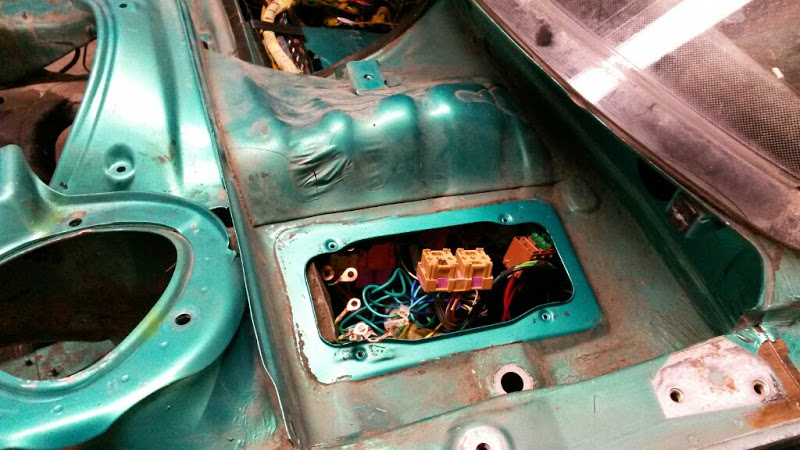

                                                        Auton johtosarjat otan pöydälle. Tuosta puuttuu joitain "olennaisia" varusteita (sähköpenkit, muistilla olevat ja kääntyvät peilit, servotronic jne) eli johdotuksetkin puuttuu niiltä osin. Hyllyssä on 3:n Urssin johdotukset eli alkaa palapelin rakentaminen eli koetan saada tehtyä nyt sellaisen johtosarjan jossa on "palikat" kaikelle mahdolliselle valmiina. Valojen releytyksen hoidan nyt niin, että relepaneelista lähtee nyt suoraan tuhdimmat johdot perille asti ja viiksien kautta ei mene kuin ohjaus. Konehuoneeseen ei siis tule yhtään ylimääräistä piuhaa.

                                                          Kutosen keula on nyt kokonaan peltipuhdas. Johtosarjat riisuttu pois ja tänään korjailin hiukan niitä. Kuskinoven johtosarja oli jo murtunut monesta kohtaa, mutta nyt on korjattu. Autoon on joskus laitettu jälkiasennettu keskuslukituksen avaus ja sen ohjaus on tehty klassiseen tyyliin oven välistä olevasta nipusta. Tämä on vaatinut sen suojaeristyksen purkamisen ja siitähän nuo johdot oli murtuneet. Samoin autoon on jo tehty valojen releytys ja vieläpä erinomaisen hyvin. Juuri siihen tyyliin kuin olisin itsekin tehnyt =) Ainoa missä on lusmuiltu oli että uudet releet oli irrallisena releboxissa. Muutin tuon niin, että releet tulee alkuperäisiin relekantoihin (sattui olemaan uusia hyllyssä). Hiukan outoa tuossa releytyksessä oli se, että siihen keskikonsolin kytkinpaneeliin meni 4kpl johtoja. En tiedä mitä siinä on ollut, koska tuo oli jo purettu kun auto mulle tuli. Johdoista päättelin, että joku kytkin siinä on ollut. Oisiko autossa ollut lisävalot jossain vaiheessa.

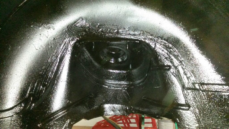

                                                          • Voisin päivitellä tuota UrS6 projektiakin. Viime päivät on puhallettu/jynssätty/hiottu/maalattu/suojattu pohjaa (tai lähinnä pyörien koteloita). Huoh, mitä hommaa. Tuli purettua koko auto atomeiksi ja vasta sitten aloin miettimään miten saan tuon siirrettyä isompaan talliin pestäväksi jne. No piti ottaa nuo rengaskotelot ensin käsittelyyn, että saa laittaa akselit yms. paikoilleen. Huomattavasti helpompi liikutella tuota =)
                                                            Taisin mainitakin, että tuossa oleva tankki on hiukan heikossa hapessa. Kuten kuvasta näkyy niin siinä on reikä. Jos nyt joku tuosta haluaa alkaa tekemään ehjää niin tästä saa ilmaiseksi aihion. Kyllä tuosta tankin saa jos haluaa ähertää. Jos ei kenellekään kelpaa raahaan tuon kierrätykseen.
                                                            Nyt pitäisi Oulusta löytää paikka missä puhalluttaa noita piste-osia ja mielellään jos samalla saisi pohjamaalin päälle. Kenelläkään vinkkejä?

                                                            • Koppa alkaa olla pesemistä vaille valmis, mutta sitä ei voi liikuttaa mihinkään, kun kaikki riisuttu pois. Noita alustan osia on nyt puhallettu/maalattu ja kohta pääsee laittamaan palikkaa takaisin kiinni. Saa korin rullaavaksi. Joutuu hommaamaan jonkin verran uusia puslia yms. sillä vanhat oli kaikki täysin vaihtokunnossa. Tai no takavakaajan koiranluut oli hyvässä kunnossa. Ilmeisesti vaihdettu hiljattain.
