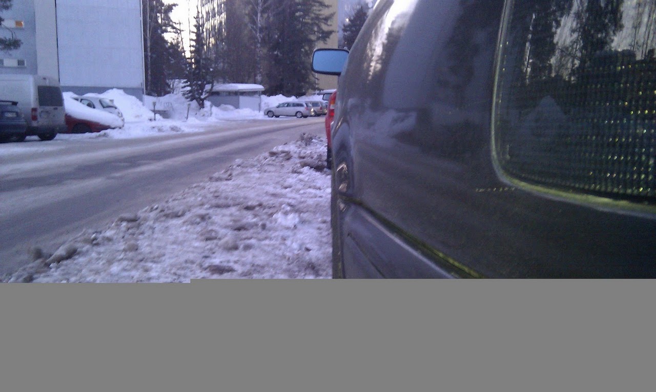

                      Tältä näyttää sedanissa et 35 17 tuumasilla.
                      • Mikä on vanteen ja renkaan leveys? Ilman noita tietojahan tuo ei kerro juuri mitään(vaikka hyvältä näyttääkin).
                          RH 8x17 225/45 olisi mitat
                          • 8x18 ET35 vanne + 225/40R18 rengastus.
                            Pahoittelut puhelimen uploadi tyräyksistä, mutta näkee aika hyvin miten asettuu ;)
                            • Kiitoksia kaikille selventävistä kuvista ym. Taidan tilata nuo ET35:lla olevat...
