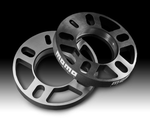

    • Itseltäni löytyy myös huonoja kokemuksia bilteman spacereista. Samoja ongelmia mitä gedulla ja sen lisäksi aiheuttivat epätasapainosta johtuvaa tärinää.
      esim. Tommis billetiltä saa tilattua spacereita suhkot edukkaasti, siihen verrattuna että tulevat asiakkaan mittojen mukaan.
      • Mulla taitaa tosiaan olla ihan valmiinakin noita 5mm spacereitä audin mitoilla. Ovat kuitenki terästä mutta niissä on kevennykset et eivät paina paljoakaan, tän tyyliset siis, klick. Laita pm:ää jos kiinnostaa vielä.

            Itse tuli hankittua tulevia keskittäviä spacereita miettiessä tuollaiset Bilteman lätyt testimielessä. 5mm taisi olla paksuutta niissä, mutta silti en ottanut riskiä lähteä edes kokeilemaan kuinka ajettaessa käyttäytyvät. Tyydyin pelkästään katsomaan vanteen istuvuutta paikoilleen. Okei, ehkä osasyynsä silläkin että laitoin 2-3 lättyä päällekäin..
            Nykyiset Momon alumiinista tehdyt keskittävät spacerit (erilaisilla 5x-pulttijaoilla) ja pidemmät pultit ovat ehkä olleet kalliimmat, mutta eipä ole ollut valittamista, toistaiseksi.
